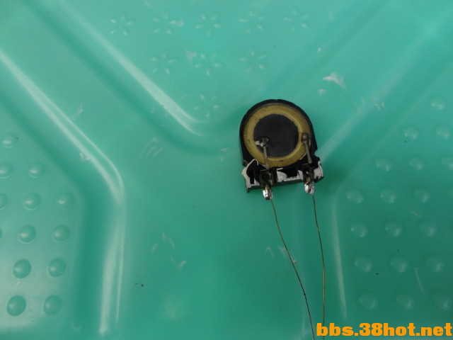

手上有一块agilent 的U1241,此表性能优良,功能齐全,速度飞快,体积小巧,耗电低,是块难得的好表,是本人目前使用频率最高的表。但短路蜂鸣器的声音有点小,在嘈杂的环境使用感觉不方便,本人想了个小妙方,增大了蜂鸣器的声音,使用非常舒服。

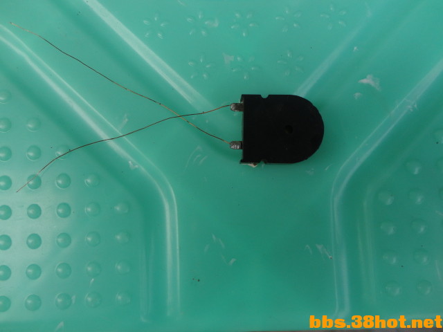

首先找一个带共鸣腔的蜂鸣器,这种蜂鸣器对于大家应该是很好找的,很多电器里都有这种小型蜂鸣器,本人找的是全自动洗衣机电脑板上的蜂鸣器,在引脚处焊上两根漆包线,长度约3cm,长点也无所谓,就像图片中那样。

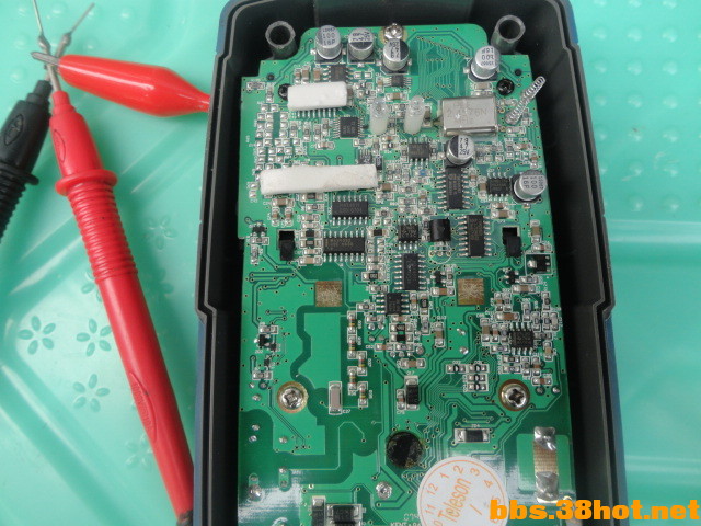

打开U1241,在万用表的中空处准备放置蜂鸣器,在图片所示的位置正好有空间,在那里贴上双面泡沫胶(文具店,电子配件市场均有销售),以便固定蜂鸣器,如图。

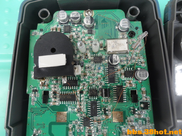

把蜂鸣器粘在双面泡沫胶上,把漆包线另外一头剔除漆,留出5mm,然后缠绕在本机的蜂鸣器那两根弹簧上(也可以焊接,但是本人选择缠绕,因为这样不动原机一根毫毛,原因大家懂得),完成了,试机,非常优秀。

都可以改的,就是要找到大小合适的带谐振腔的压电陶瓷片。或者自己做谐振腔也行,取材也多,比如各种大小的饮料瓶盖等等,调整到声音最大即可
