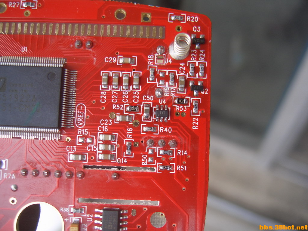

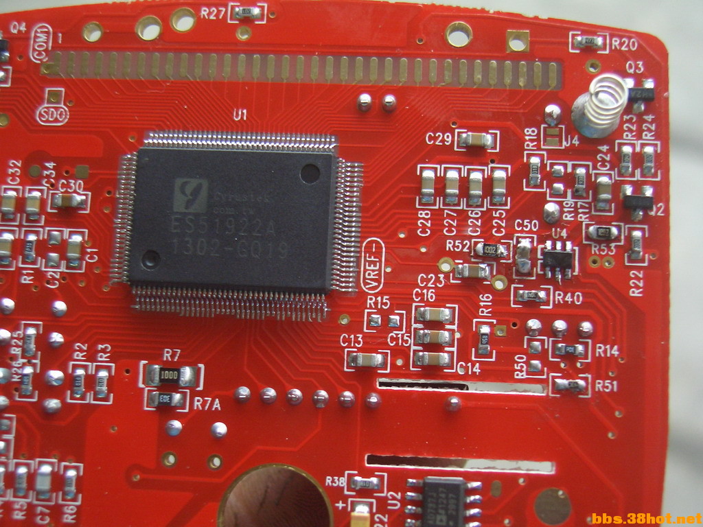

今天ut61e会来了!!马上打开加外部基准!!上维修前后的照片!!换了主芯片!!!焊工不好 基准焊的不好看哦!!!

想问一下楼主,网上对UT61E评价都不怎么好,说是温飘得利害。想听你说说更换基准前后的感受。另外,这表的插座可以更换不?

我是搞家电维修的!温漂没在意过!!不知道怎么样!!!基准是上家搞的!!哈哈哈使用也没什么感觉!表坐连壳一体的不能换的!!!还有发现这个表测晶振频率有点困难!!看说明书10-10M Hz幅度300MV-30rms 10MHz-40MHZ要400MV-30rms!!灵敏度好像低了点!!

修回来的就没事了!!大概是芯片质量不行!!!
