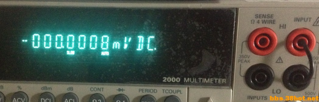

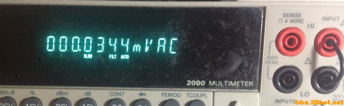

新入一台 Keithley 2000 六位半,交流电压档表笔短接以后显示稳定的:0.034x mV AC,不知道是否正常,以前试过一台 Fluke 45,交流电压档短接后也是会有 0.x mV 的电压显示,可是单位用的 Fluke 8808 交流电压档短接后却可以稳定归零,不知何故?附上交流电压档和直流电压档短接后测试结果:

会不会与使用环境有关,电磁干扰

特别是墙上的三眼插座,保护接地的线有没接,以前的老小区老房子,都是两根线进户

只要测量没问题,有尾数是正常的

实测时的读值不差,可能是接地不好环境有干扰造成的。

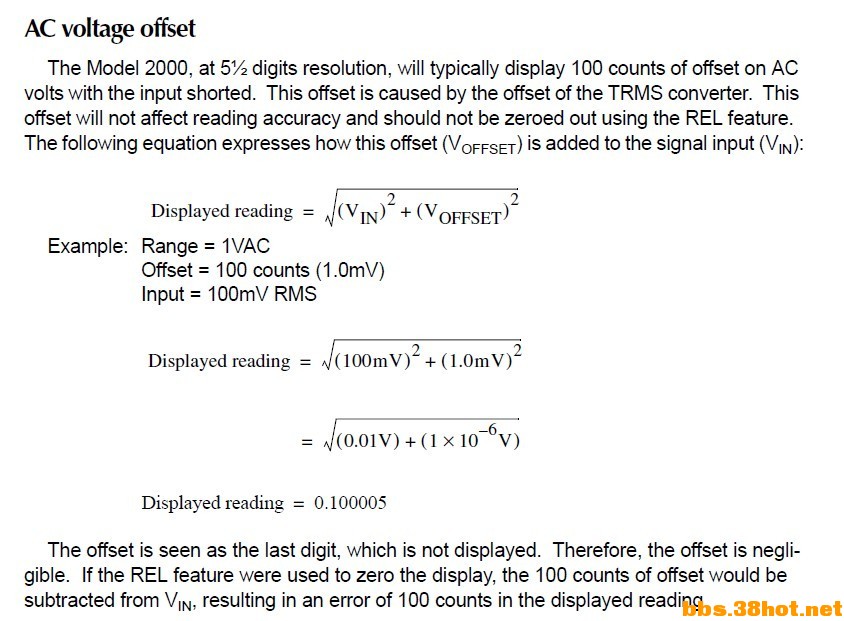

交流不回零正常,手册有说

这个交流不会零,很正常,属可就受范围,有的表就是这样具体看各个表的手册。

找到用户手册里面专门有说这个问题,好像是因为 True RMS 转换的问题,我慢点翻译一下发上来

尾数34已经很不错,长双绞线短接一般在45—51左右。

真有效值的表交流档都不会归零。

我觉得很正常,我的agilent34410A表笔短接时,如果表笔构成的环路面积很小的话,基本能到零,环路面积大点,再加上如果附近有变压器之类的电磁元件,就能有几百微伏的交流电压,很明显是电磁感应。另外庆贺一下,终于能回帖了,呵呵。

翻看 K2000 的 User's Guide,找到如下内容,但还是不是很懂:
