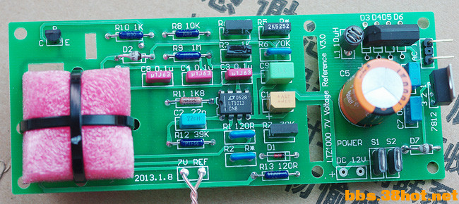

发表于 2013-5-15 09:21:14 | 显示全部楼层 |阅读模式
第一块带电容的实验板,当时是为了验证电路的可行性,试验下来通过,后来去做了黄色的那种版本,这个PCB是打样PCB,厚度1毫米,PCB工艺没有黄色版好,但是性能是一样的,295元包圆通快递到全国,包括钓鱼岛和南沙。

发表于 2013-5-15 10:17:55 | 显示全部楼层
bugplus 发表于 2013-5-15 10:12
7.1887v啥意思?电压基准是7.1887?
求科普,为啥不搞个5v,10v,咋搞个这个值出来?
这基准本身原始输出的电压就是7V,就好比锂电的电压天然的就是3.7V一样,不是人为故意弄得,5V和10V都是转换电路得到的
 楼主| 发表于 2013-5-15 10:34:43 | 显示全部楼层
这东西饱和是不会的,因为一个人拥有两三个都不为过,像我自己就拥有15个,用来对比。其实一台基准的电压,漂了也不知道,坏了也不知道,如果有两台以上做对比,这个基准值就有底了。主要是LTZ1000元件涨价,这玩意价格太贵了,低烧的人玩不起。

发表于 2013-5-15 13:43:16 | 显示全部楼层
给楼主提几点建议:
1:标定温度高一点,比如24-25度,这19度的在南方只能在冰箱里用。
2:标定一些40度的以便做恒温槽。
3:用八位半标定,七位半的有点低。
4:个别电阻太次。
 楼主| 发表于 2013-5-15 14:36:31 | 显示全部楼层
chenyuha 发表于 2013-5-15 13:43
给楼主提几点建议:
2:标定一些40度 ...
温度没办法,开空调的话,干扰太大。只能室温凑合了。40度对我来说标定更不实际了。实际上在室温范围内温度变化,对LTZ1000输出影响最多就第6位动一两个字,甚至不动。(前段时间有个网友买去放恒温箱里,30-50度,第7位动一个字,当然这只是表现好的情况而已)。
业余标定LTZ1000,没必要那么细致,因为我们的标准源无法保证到足够的精度,(就像一个1毫米精度的塑料尺,测出个0.1毫米的值!)标定到6位,这个第6位都只能做参考,更不用说标到第7位了,那个第7位纯粹是摆设,第8位纯属扯淡。说实话,我标定时都是用HP3456的,还没用HP3458,因为我的HP3458和我的标准源差了4PPM,我都不知道是那个准了,就以我的标准源为准。
有很多人对我用HP3456标意见很大,其实用我的HP3456配合标准源标出的值,和用HP3458做误差修正后标出的值,第6位都是一样的。
普通电阻都用了DALE的PTF56之类的了,够好了,金属箔我只能用拆机塑封了,如果要好的电阻版本,可以去买我淘宝里500元的那种。不过说实话,用金封金属箔做出的LTZ1000基准和用塑封拆机金属箔做出的基准,哪个好,我还真说不准,我一直宣布,用金封金属箔做的版本纯粹是发烧,和性能无关。
另外声明一下,我的标准源溯源和设备,仅仅业余,不代表国家标准,要精细标定只能去找国家标准源去对比测试。
发表于 2013-5-15 15:43:12 | 显示全部楼层
金属箔电阻对业余也足够了,我指的是10k 1M 120 这三个。
 楼主| 发表于 2013-5-15 17:07:48 | 显示全部楼层
哦,放心,这三个电阻对输出几乎没有影响的。我实在是买不到蓝色的DALE,才用了718电阻的。这三个电阻只要不失效就行了。

发表于 2013-5-15 21:21:19 | 显示全部楼层
姜兄:这个标定在7.085**附近?想再来1只搞背靠背。300元的有无?
发表于 2013-5-15 21:45:17 | 显示全部楼层
他不要,我排队要哈
 楼主| 发表于 2013-5-15 21:57:54 | 显示全部楼层
7.11378    7.16249   7.18378只有这三个了,还有一个7.08522V,老化3个月,有-2PPM漂移,目前还在老化检测,不适合出货

 楼主| 发表于 2013-5-15 22:00:55 | 显示全部楼层
你搞背靠背测试要注意电源回路,最好用相互隔离的电池,否则很容易因为地线环流而不稳定的,或者出现烧板事故
发表于 2013-5-15 22:19:20 | 显示全部楼层
其实要和我已进的相不相近无所谓,只要能在1v档上显示出差值就行,不过为了将来升压10V还是近点好,这样准备的分压电阻会少些。---是不是这么回事?那就等等。谢谢姜兄关于背靠背的提醒。
