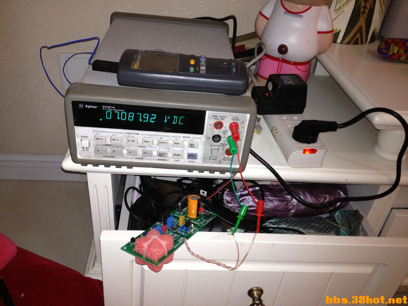

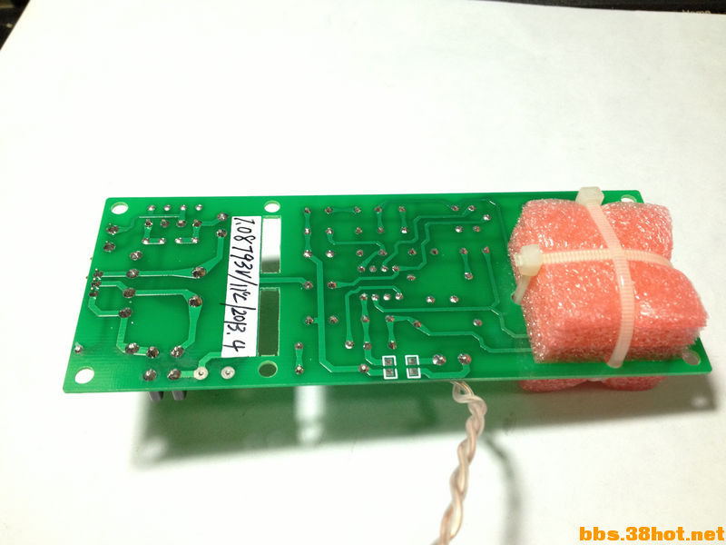

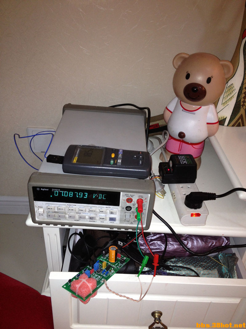

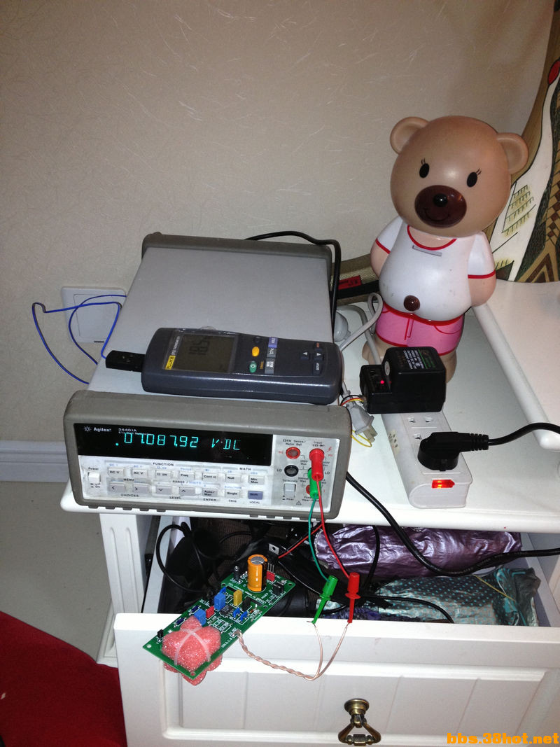

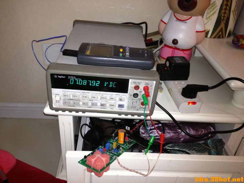

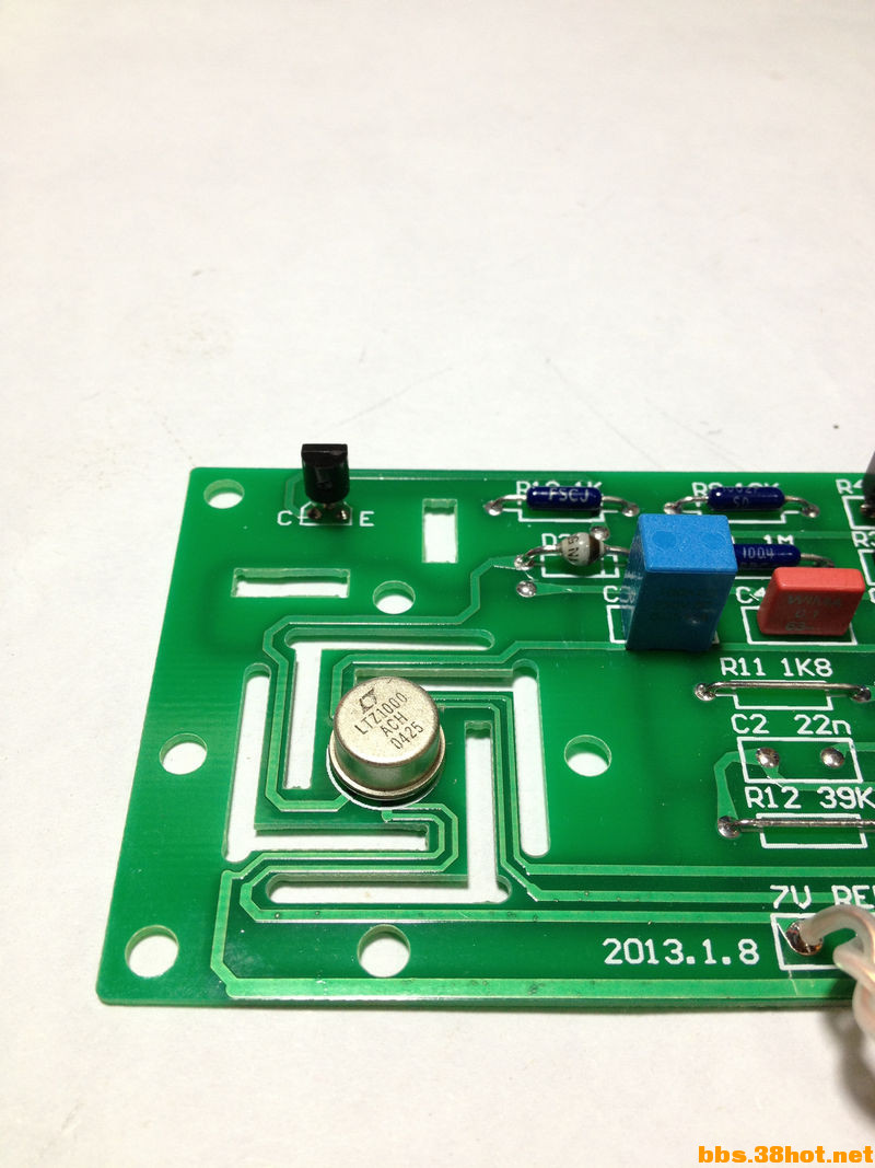

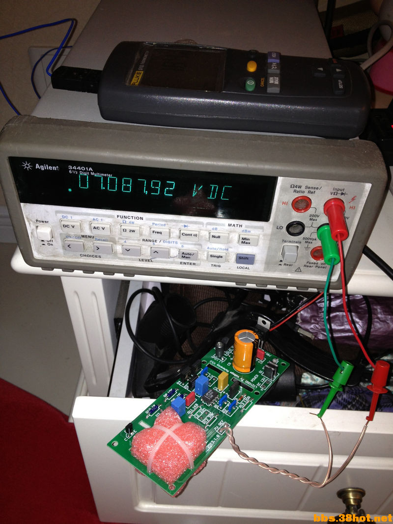

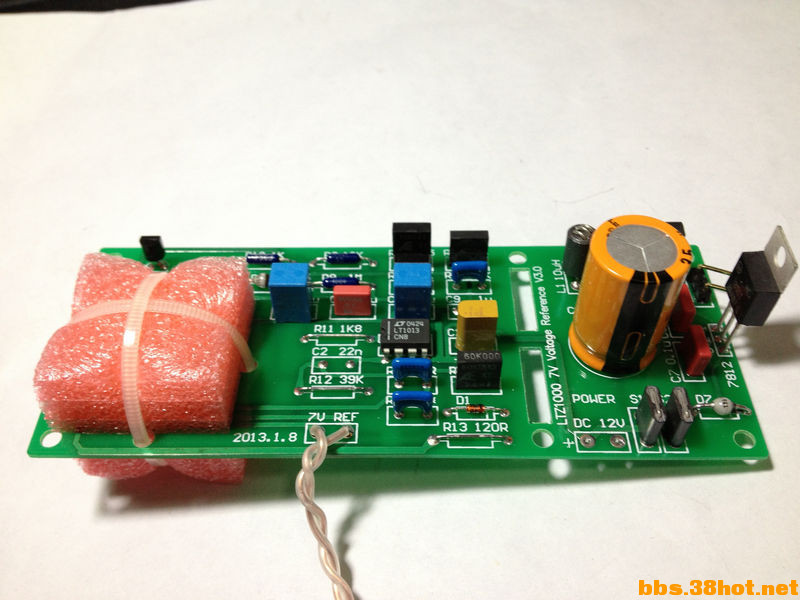

早些时间购买的 ,主要是对比买的一台二手34401A的精度
预热1小时,连续通电10小时,最后精度跟老大标定的精度仅错 0.00001V
上图
最后十分感谢JJ3055 为我们设计的 这个板子!
现在的 LTZ1000貌似有价无市啊!什么个情况呢?

我的跟标定的差20,温度有点关系,但可能表34401也偏了,很多电阻测试值都是偏低。校正好麻烦,先用着
发表于 2013-5-21 17:46:08 | 显示全部楼层
板子的背面要悬空,不要碰到桌子,弄不好要导电,严重漂移。
正常情况下,我的标定跟你们的表有差距的,如果吻合,纯属巧合。

LTZ1000现在市场上假货很多,许多商家也只是挂着无货。确实很难买到原装原字的拆机货。这样的情况去年初就开始出现了。

根据我的转移理解法,是不是可以认为这台 34401A 精度至少 跟JJ3055老大的 34401A 相差不远?

只能说,你的表和我的电压标准相差很小,不代表你的表很准!因为我的标准从别人处转移来已经快3年了,我的电压标准准不准还是个问题[s:28]

其实个人用的准不是重点,短稳稳才是重点---一般的应用的话
我都是用来看运放输出的

我只是说的保守点,其实我的基准还是挺准的[s:18]。我有5台LTZ1000一起做参考的,3年了,这5台之间的互差没超过6位半一个字。

JJ3055的LTZ1000基准和hldiy的ad588在5位半的条件下一字不差。看来两位老大的参考基准是同源的,而且长稳不错。
