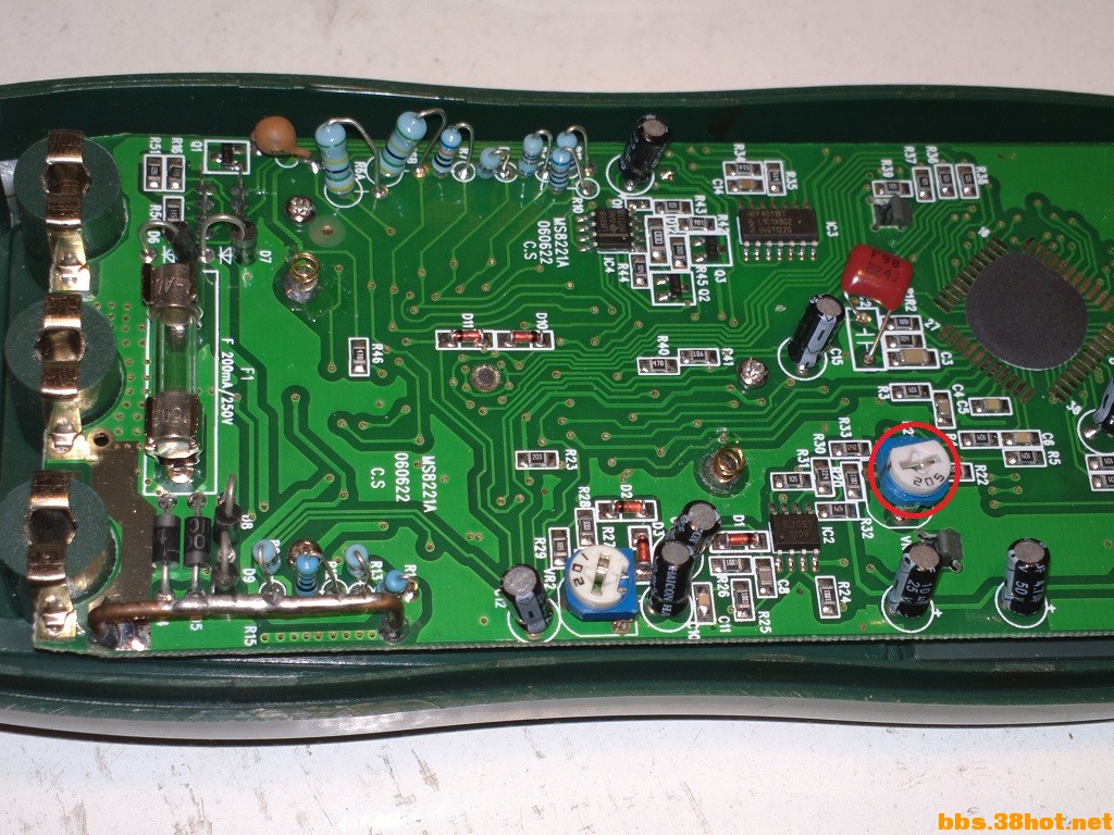

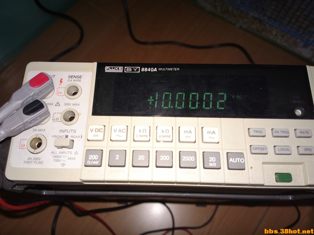

原本是用hldiy老大的AD588校准过的8840A测一下刚到手的jj3055老大的ltz1000,一时兴起想把我的工作菜表ms8221A也校一下。拆开看里面只有2颗电位器可调,找了一圈资料无果,于是就蒙一把,动了图中红圈标出的那个VR1,果然蒙对了。再赞一下两位老大的基准,至少短稳精度在5位半的8840A上做到了一字不差!
用HLDIY_AD588校准的8840A
这是前段时间用hldiy老大的ad588校过的8840A

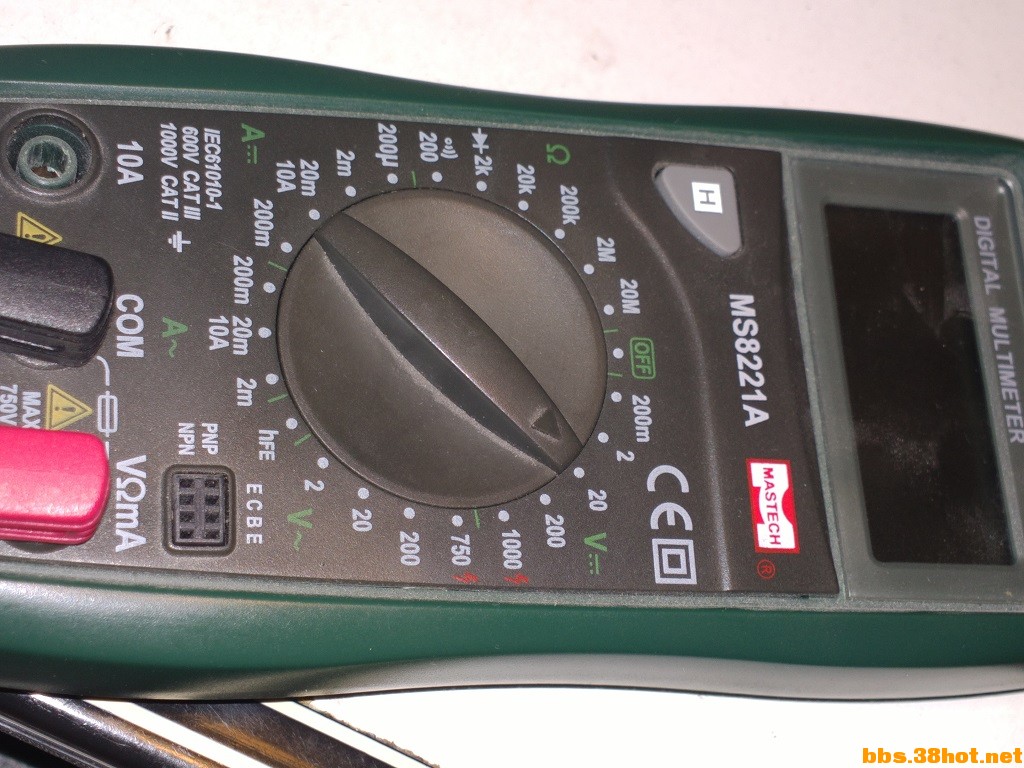

工作表MS8221A
工作表MS8221A
这是我的工作菜表
MS8221A校准电位器
MS8221A校准电位器
图上标红圈那个VR1就是电压校准电位器

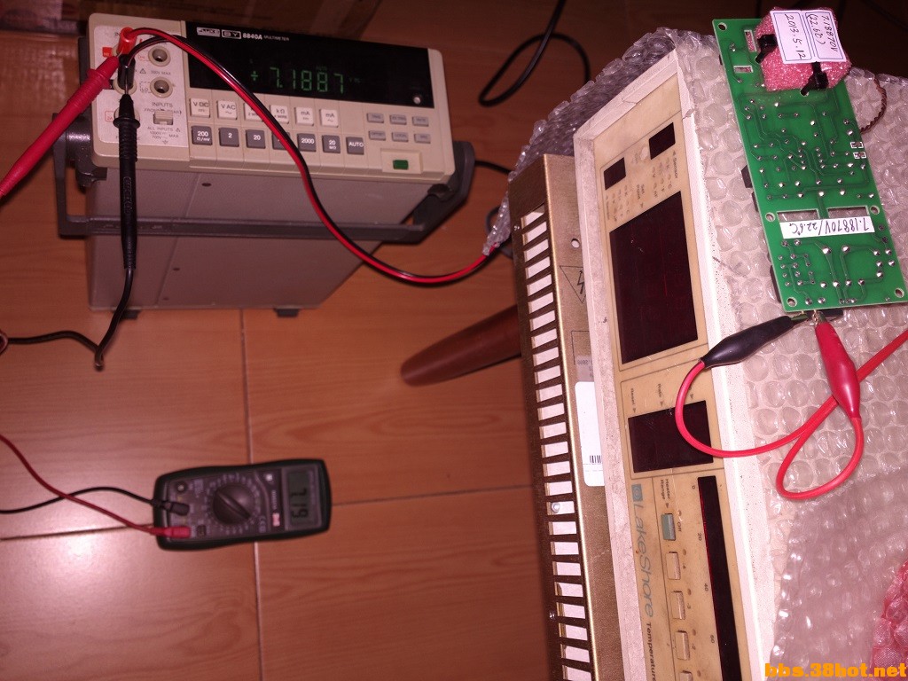

测JJ3055_LTZ1000
测JJ3055_LTZ1000
这是jj3055老大的ltz1000,在hldiy的AD588校过的8840A上一字不差

看不到ms8221a上显示的测量数字……
 楼主| 发表于 2013-5-22 15:22:11 | 显示全部楼层
最后一张图放大了,ms8221a在地上。显示7.19v
发表于 2013-5-22 15:29:31 | 显示全部楼层
终于看到了
