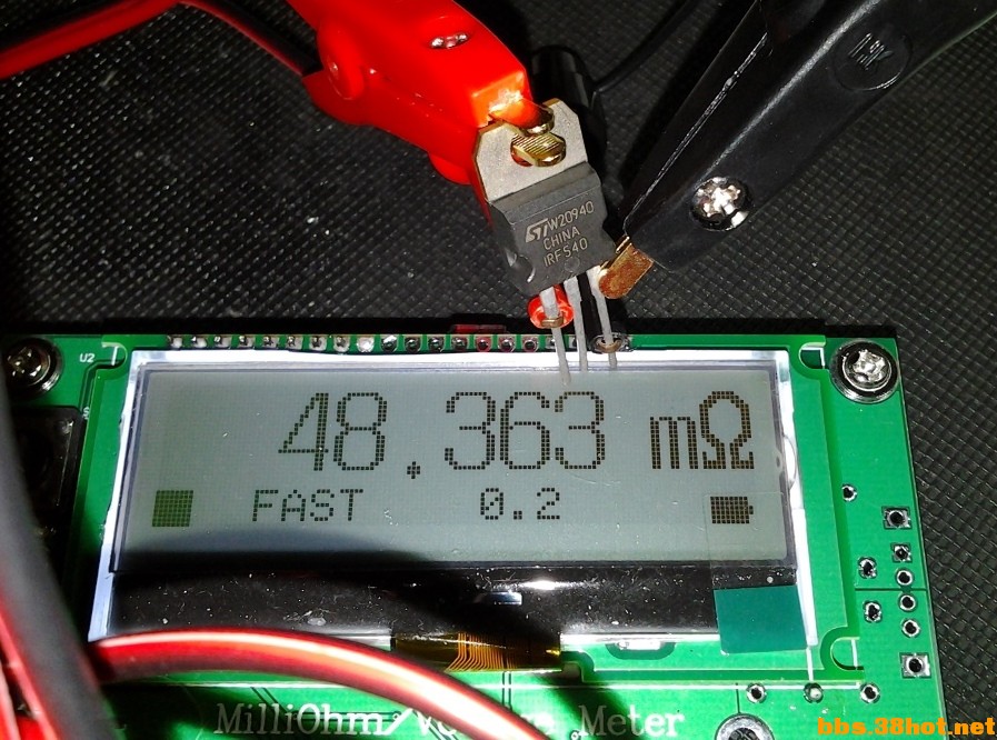

我DIY了一个毫欧表https://bbs.38hot.net/forum.php?mod=viewthread&tid=40484&extra=&&page=1,分辨力达到1微欧,有些朋友问我测这么小的电阻有啥用?
套件DIY成功的朋友给我反馈了好多用途,例如测100A/200A的分流器,测电线电阻算长度,测毫欧级的电流检测电阻等等,这里再给出一种用途——测试MOSFET的导通电阻Rds(on
),Rds(on)一般只有几到几十个毫欧
测试NMOS的话,在G-S之间加一个正电压(1脚G接正,3脚S接负),再用我的毫欧表测试D-S之间的电阻即可(红色夹子接2脚D,黑色夹子接3脚S)。如果用调压电源给G-S加电压,改变G-S电压,就可以测量不同电压下的导通电阻
下面的测试用10V(spec一般都是用10V)

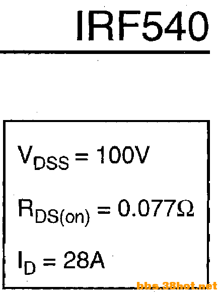

IRF540

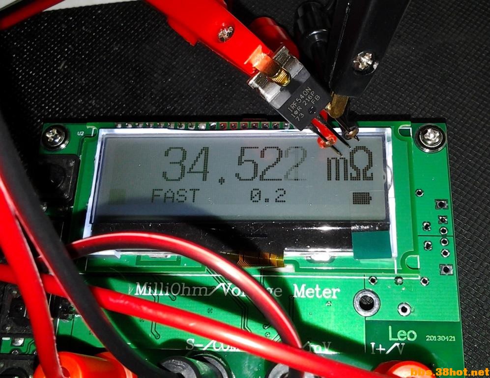

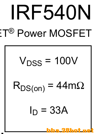

IRF540N,以前没有仔细看手册,原来带不带N是不一样的

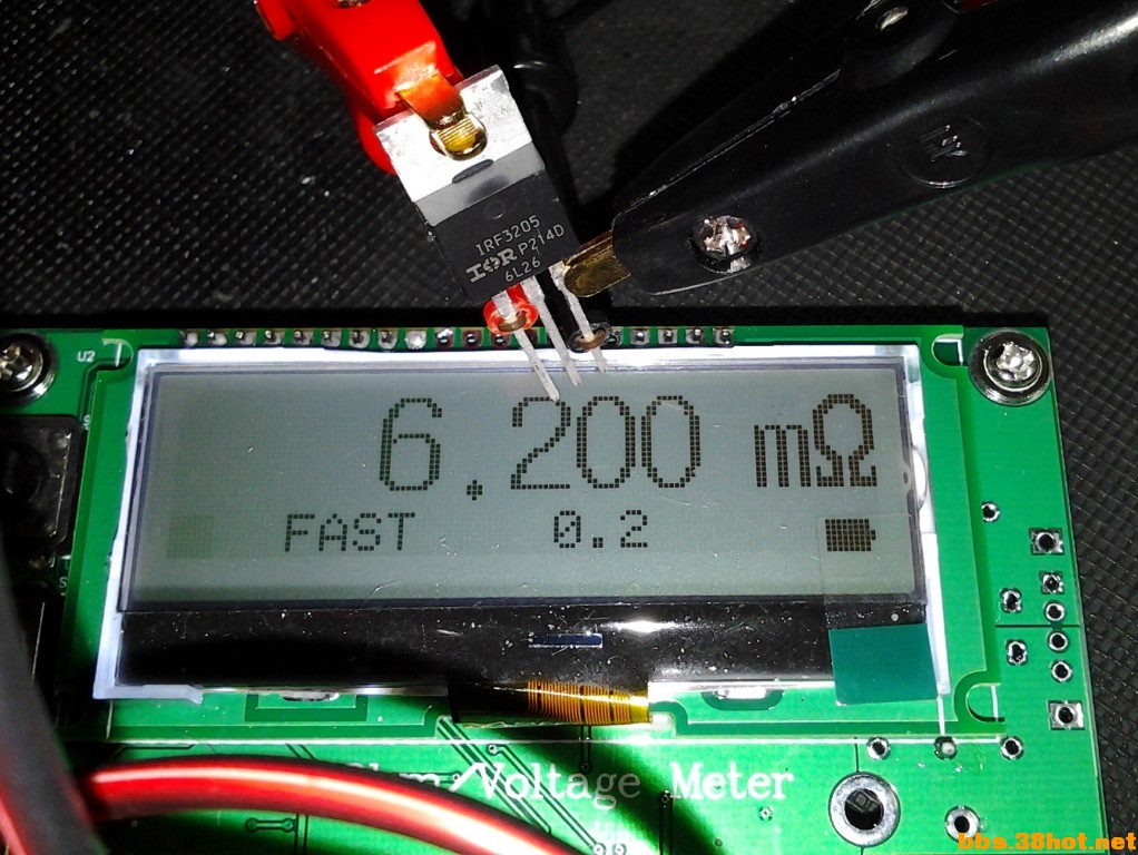

IRF3205,还有个有个带Z的,Rds(on)只有6.5mOhm

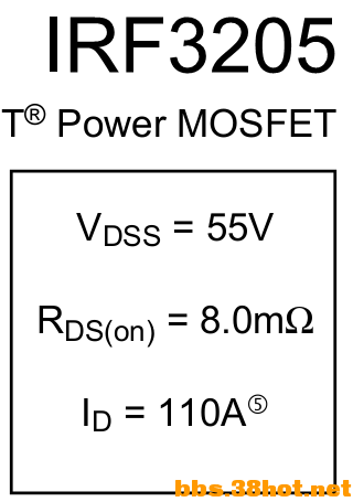

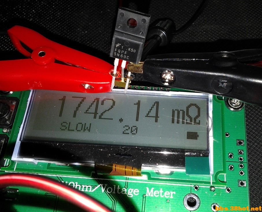

来个电阻大一点的FQP5N60C,这个只能用20欧姆档了
我的这几个MOSFET的Rds(on)都在spec之内,合格~

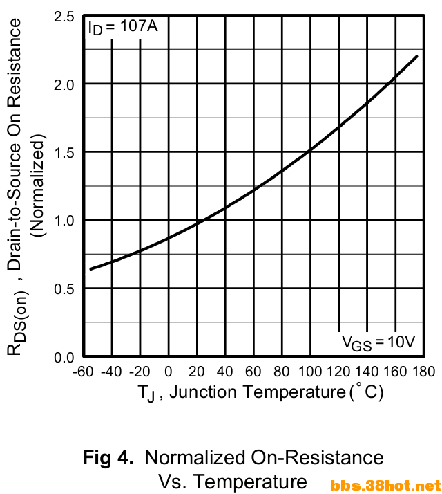

测试固然很好。不过我有点怀疑这样测出来的值会比实际应用的偏小,因为毫欧表的测试电流比较低,而实际应用会大很多,较大的电流会使结温升高,从而使內阻变大。可能最合适的测量方法是直接通上和应用相当的电流,稳定后测试D S间的电压,再算出电阻值。
 楼主| 发表于 2013-5-11 22:17:54 | 显示全部楼层
falcon_ljc 发表于 2013-5-11 21:23
测试固然很好。不过我有点怀疑这样测出来的值会比实际应用的偏小,因为毫欧表的测试电流比较低,而实际应用 ...
恩,您说的很对,spec上是使用大电流测试的,不过是脉冲大电流(62A,Pulse<=400us,D<=2%)
下面的图摘自IRF3205的DS
您说的热效应DS里有图表,热效应是可以评估的
如果真的要用62A直流测试,那62*62*.008=30.7W,要加好大的散热器。如果严格按照DS用脉冲电流,这又不是一般人具备条件的
我这个方法测试虽然不是很标准,但是作为定性评估应该足够了,例如我发现了540和540N的区别
发表于 2013-5-11 22:31:58 | 显示全部楼层
确实,用脉冲大电流测量,可以避免结温上升的影响,单独测量出管子在常温下的真实內阻。由于管子毕竟不是真实电阻,总存在一定的非线性特性,用大电流测才准确。当然对于平常的设备,确实很难做出几十甚至几百安培的电流来测试,作为定性测量或对比测量,楼主的方法显然简单易行。

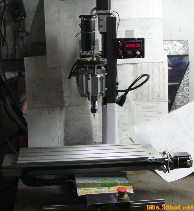

我有小铣床,可以加工,就是需要图纸

我有小铣床,可以加工,就是需要图纸
请问你的小数控铣床哪里买到的呀,好漂亮,我也想弄个,要接进一万块哟?
发表于 2013-8-11 09:11:35 | 显示全部楼层
呵呵,自己做的

IRF3205在62A脉冲电流测试时的通态压降为0.48V,换算为通态内阻为7.74mΩ,与指标上的8mΩ很吻合.
