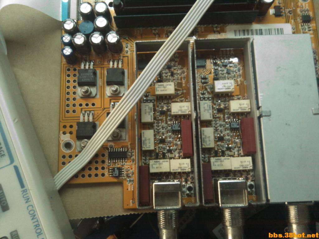

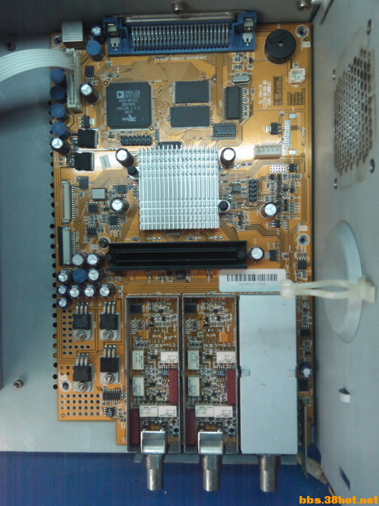

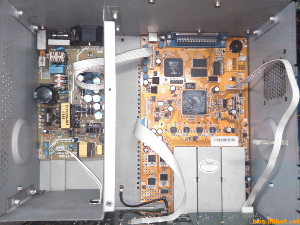

小弟在论坛上收了个DS5022M,测试波形正常,就是不能自校正。刚好前几天看见tudou204大师的帖子:
https://bbs.38hot.net/thread-42827-1-1.html

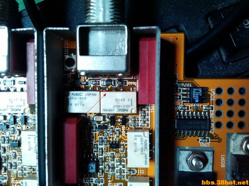

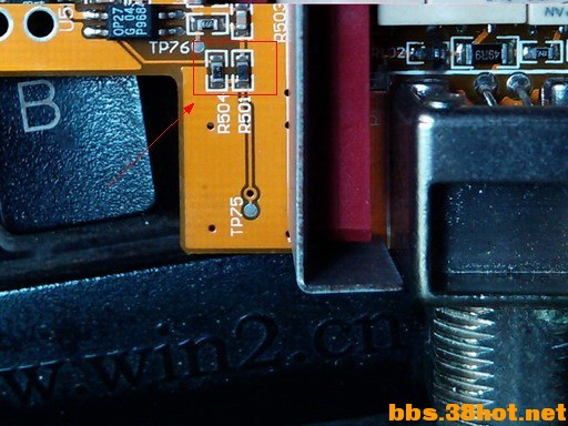

,立马拆开示波器一看,坏的还真是一个地方.不过我这个烧了4个电阻。
一看这情况,立马找电阻替换,可惜我的电阻都烧糊了,字迹都看不到了,马上短信联系tudou204大师,结果大师还在度假中,一会去马上就把自己示波器给拆了看电阻阻值。然后就找电阻换了上去,不换还好,结果一换,原来1通道能过的,现在连1通道也过不去了,愁,马上又连续请教tudou204大师,结果大师本来还要带小孩的,二话没说,一直在线指点我怎么检测分析。没有一点不耐烦,在这真的要感谢tudou204大师。忙活了几个小时,后面检查到HC4053的15脚和2脚直通了,2脚是和R504连通的,估计HC4053也挂了,然后就开始TB买零件,然后顺便把AD也买了,为升级准备。

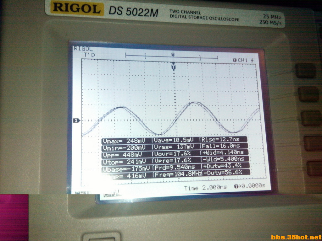

因为刚好遇到5.1,很多店都推迟发货,今天东西终于到了,迫不及待把东西换上去,开机,自校准,随着一阵阵继电器的滴滴答答声,1通道过了!2通道也过了!校正完毕。心里那个高兴啊,接着又把FLASH拆下来刷了5102的固件,开机,DS5102的型号出来了,立马又按照
https://bbs.38hot.net/thread-43237-1-2.html
帖子的内容,把要加的东西都加了。然后测试,完美升级成功!!!

搞定测试,飘逸的波形出来了。
