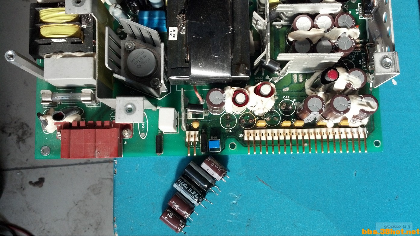

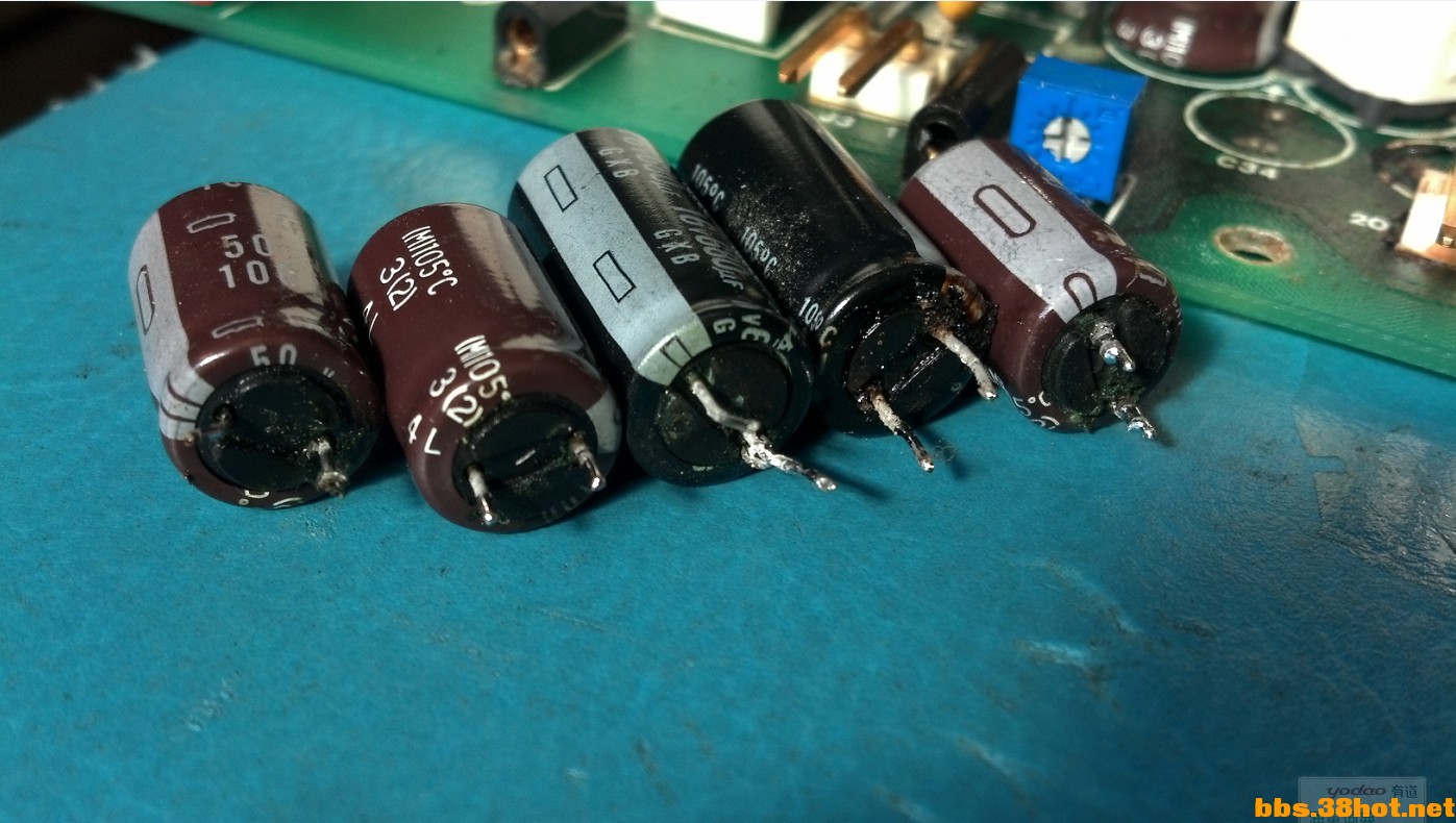

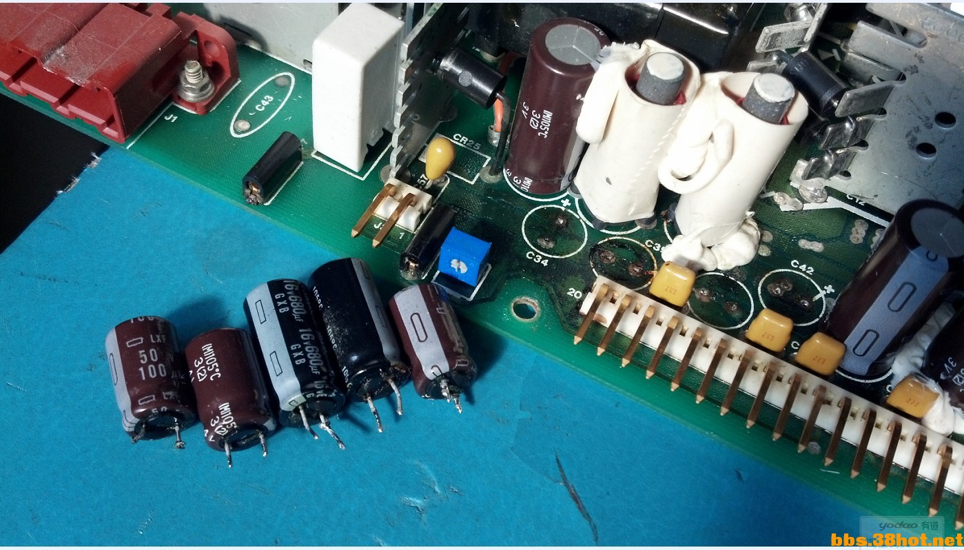

一世英名,毁于一旦。烂电容又葬送了一台泰克名机。

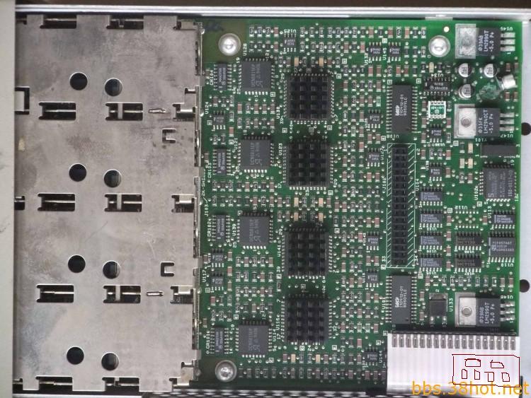

发表于 2013-7-13 07:07:04 | 显示全部楼层
通过DPO2000看DS2000
给大家看下同时期HP 54540A的电源板吧,更惨,化工LXF和红宝GXB系列。CRT是日立的,驱动板和电源板也全是MADE IN JAPAN。

 楼主| 发表于 2013-11-7 16:53:09 | 显示全部楼层
bg8up 发表于 2013-7-13 07:07
给大家看下同时期HP 54540A的电源板吧,更惨,化工LXF和红宝GXB系列。CRT是日立的,驱动板和电源板也全是MA ...
老机器里用的红宝石电容绝大部分都坏了,不要存侥幸,修机时必须全部更换,否则后患无穷。
