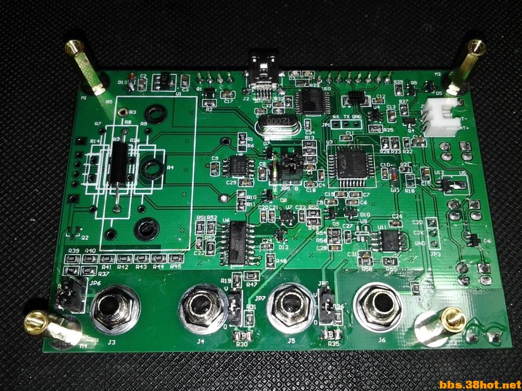

焊工自信很好,焊完后,编程器连不上单片机,分析电路,按S1,VBAT有电压,VD30电压只有0.7V,本想断开R21再试,看到图中D11,一量,果然焊反,在检查D13没错.重新连机下程序---ok.中间还以为在WIN7   64位下软件不能用,实际没问题.和34410对比了下电阻,校准电池电压,测量电流70ma左右.工作中调输出电流保护取样电阻很好用.可以调很精细,电阻只有2点几欧,D11和D13丝印我有些疑问,因元件遮盖了,后面就没再看了.

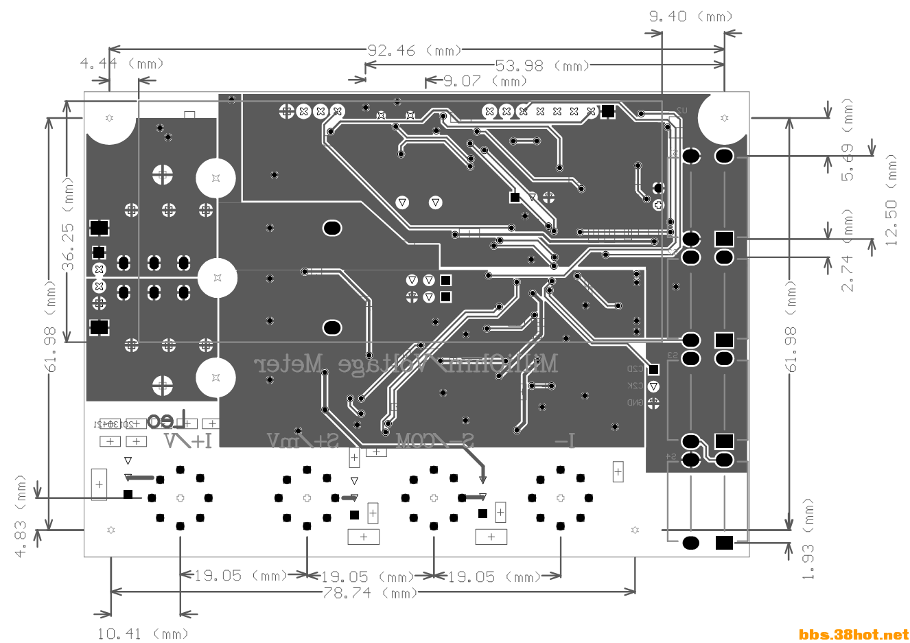

要是能把按键和测量插孔及液晶屏的定位尺寸发个图就方便大家做外壳了

按键和测量插孔及液晶屏的定位尺寸怎么提取出来?我不懂机械,求助啊
发表于 2013-5-10 20:42:07 | 显示全部楼层
在画PCB的软件中测量标注,再打印设置一下,

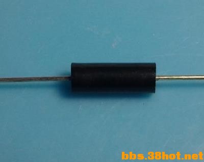

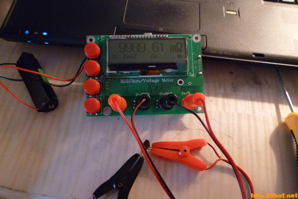

有找到一种比较适合做基准电阻的——黑电阻,25欧姆 0.05% 5PPM
不是很起眼,但是温漂确实不错!而且价格比两个RX70便宜一些。
 楼主| 发表于 2013-5-11 08:23:59 | 显示全部楼层
不是很起眼,但是温漂确实不错!而且价格 ...

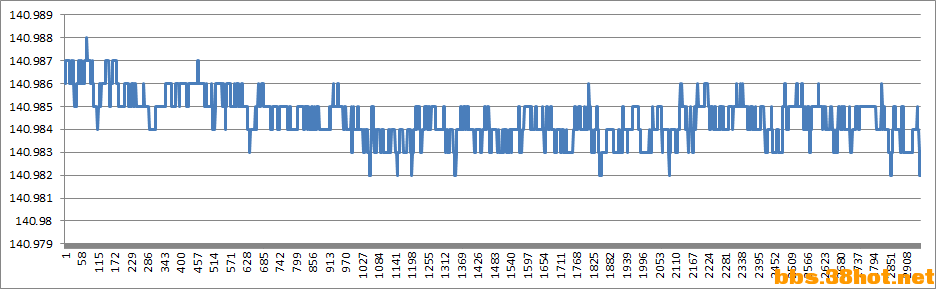

用黑电阻作为基准电阻,在Fast模式测试标称值为141毫欧的结果,还不错哦:)

 楼主| 发表于 2013-5-12 23:02:39 | 显示全部楼层

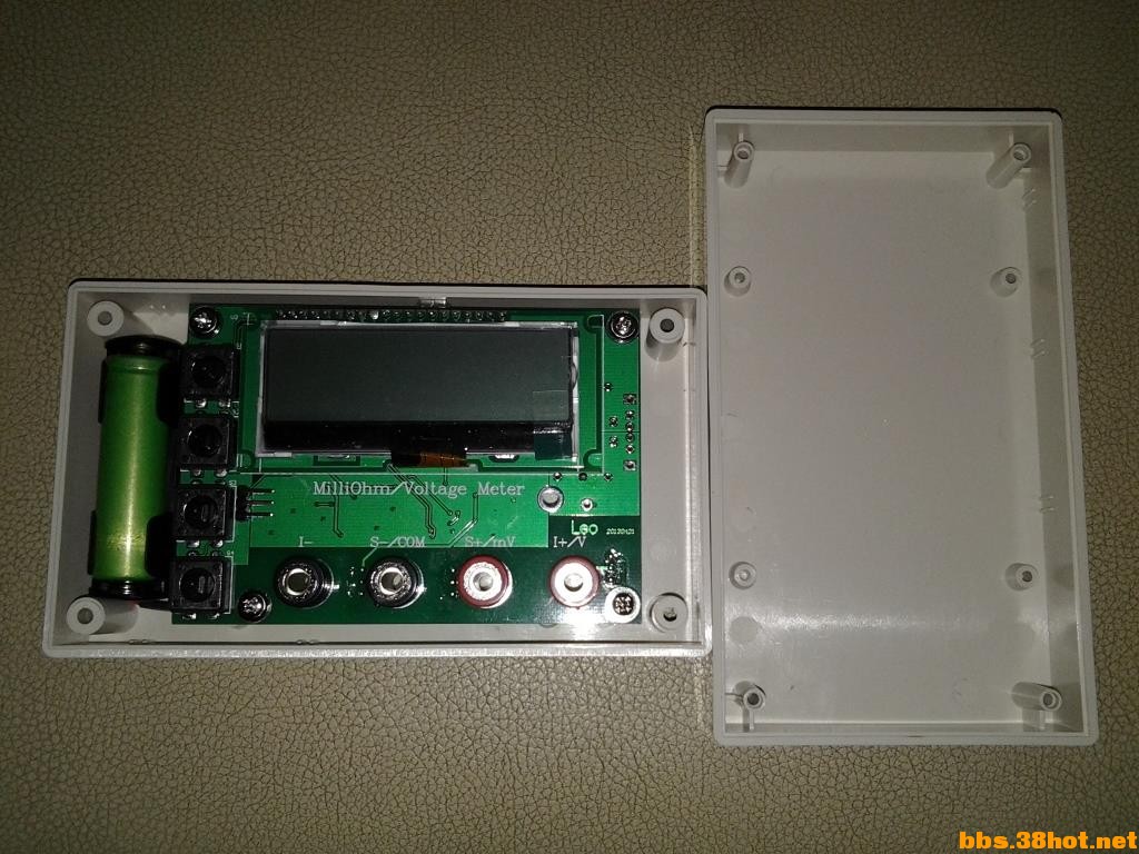

其实我原来是有计划盒子的,这个盒子刚刚好!不过,我的加工水平实在太差,就不show了,放到淘宝上吧,有能力搞的自己开洞
不太懂机械制图,尺寸标注的够不?
注意,下图中是从top层看下去的bottom层,主要器件在top层,而液晶屏/按键等是在bottom层的,也就是说刚好反了,例如上图按键在左,下图在右

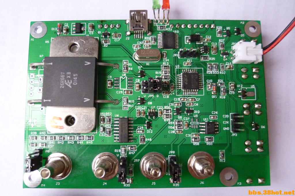

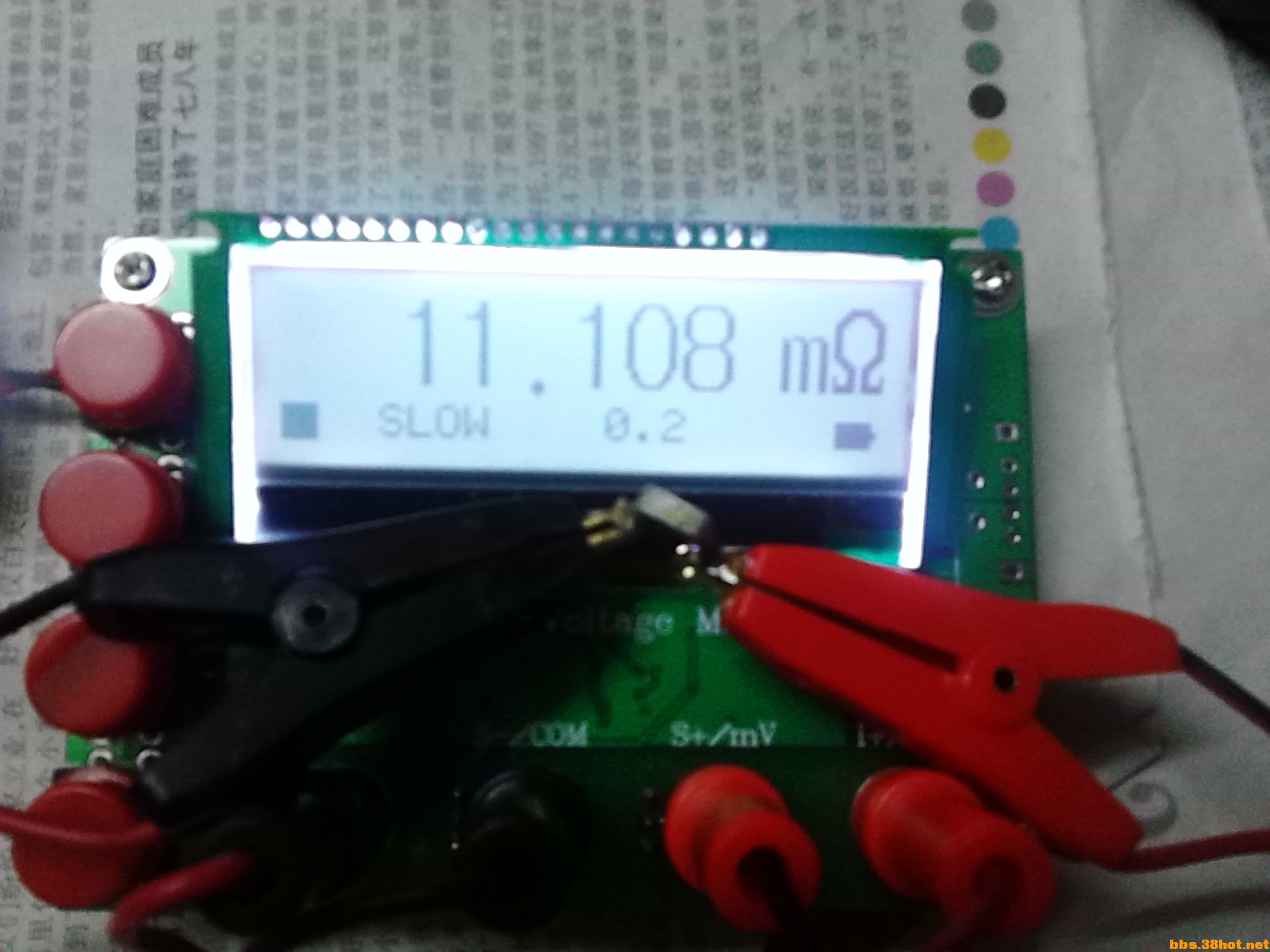

安装好了粗调一下,上张图,插针同旧电脑主板插针相比太差。打算更插针和插座,再同许老师的数字电桥对比一下吧。
我的毫欧计今天也装好了,初步调试了一下功能已经正常,非常感谢楼主中间的热心指点。这是个非常不错的套件,从安装的过程中学到了不少东西。
调试中有几条心得:
1、U4焊接的时候注意方向,我的就焊反了一次;
2、Q5 2N7002可以留到所有元件都焊完后再焊接,省得被烙铁的感应电击穿;
3、U10(CH340)的管脚还是比较密的,容易连锡;
4、MINI-USB那个插座我焊的时候看上去挺好,但是PC机上老是提示未知设备,害我查了半天CH340,后来在楼主的提醒下补焊了一下,就正常了。
其他安装的过程中就没遇到什么问题了,说明书编写的非常详细。最后上几张图吧,感谢楼主提供这么好的套件给大家。

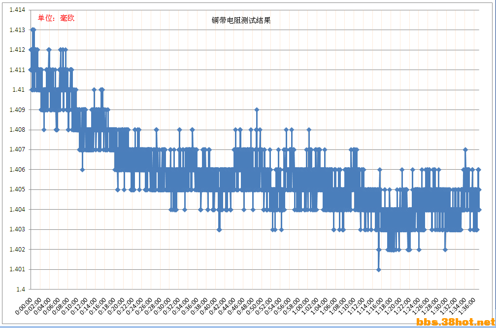

上午测了一条10来公分的铜带,采集了一个半小时的数据,做了张图出来。
