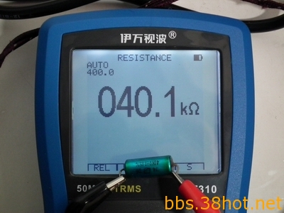

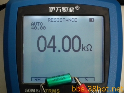

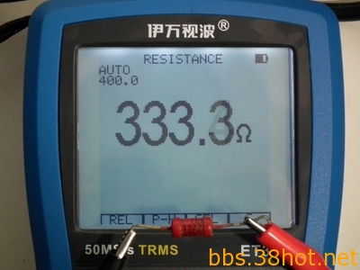

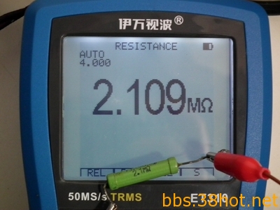

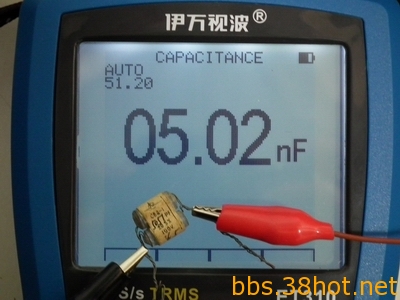

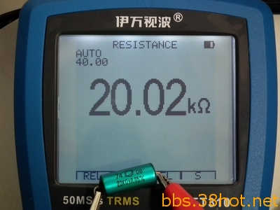

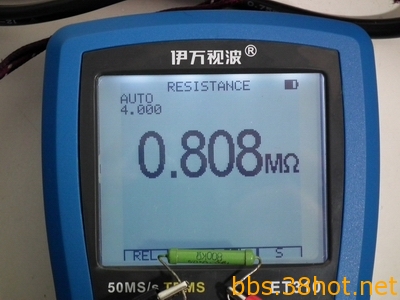

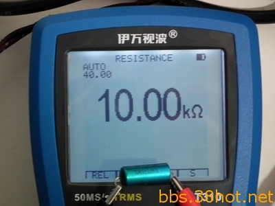

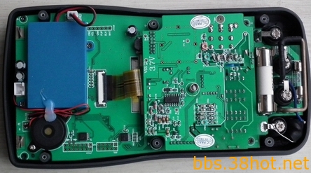

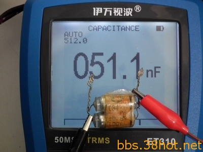

本人买了一个伊万的ET310,499元,不评价,个人很喜欢,发一些图如下:
内部图
测量误差0.05%的40K电阻
测量误差0.05%的20K电阻
测量误差0.05%的10K电阻
测量误差0.05%的4K电阻
测量误差0.5%的332欧姆电阻
测量误差0.5%的2.1M欧姆电阻
测量误差0.5%的800k欧姆电阻

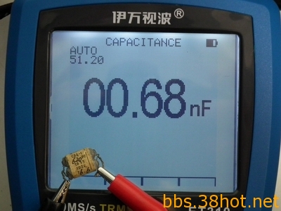

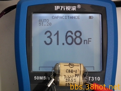

测量误差0.5%的51nP电容器
测量误差0.5%的31.72nP电容器
测量误差0.5%的5051P电容器
测量误差0.5%的620P电容器
这个结果的误差较大,需要说明一下,这是电容档的最低档位,有效位数只有两位,所以误差必然大。

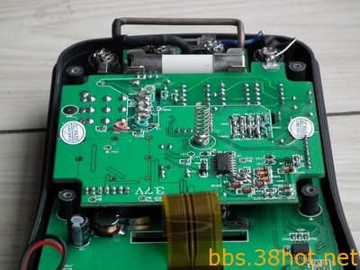

看了内部拆解图   瞬间没了任何欲望   估计寿命也就2年  保养好点 也就3-5年 肯定不准了
 楼主| 发表于 2013-6-9 23:23:12 | 显示全部楼层
可以校准的,现在的表一般来说都是软件校准
发表于 2013-6-10 23:18:42 38hot手机频道 | 显示全部楼层
工艺水平很一般 这种布局焊接调试效率比较低,但是也是花了很多心思设计了。只能说明销量比较低 才会出现这种内部布局。小容量电容也为了省钱用的电解还是插脚的 ,工人不要工钱啊
