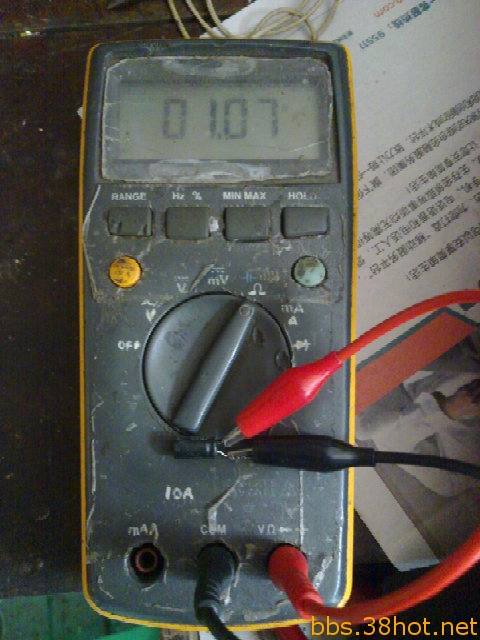

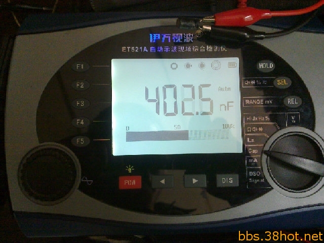

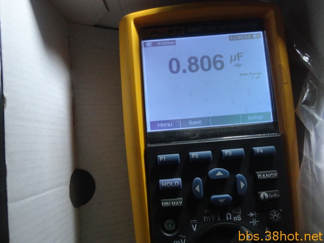

今天我用521A测了一个坏的电容,并且还拿FLUKE289,FLUKE19(同fluke80系列)来测,众所周知,这种介质损耗的电容用指针表是发现不了的,很多数字表万用表也都会误判的,有帖子曾经讨论过,我把图片发上来,大家不要吃惊啰。
我解释一下,这是一个坏了的1UF的电解电容,用521A测的时候数字是乱跳的,抓拍成了图片那样。fluke289测的时候数字是乱跳的,抓拍成了图片那样。用fluke19(同fluke80系列)测出来是固定的数值1.07UF,还是好的。

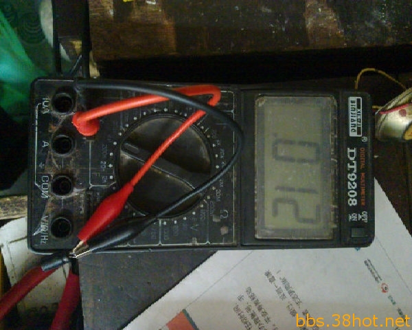

 楼主| 发表于 2013-3-19 22:49:06 | 显示全部楼层
我把这个电容用DT9208测,也是一个固定值0.012UF,我想大家心里有数了吧。

楼主真会开玩笑。
标题说【令福禄克望尘莫及......】,然后,居然拿测试数据和福禄克289的数据做对比,以表示其数据的可靠性和准确性。更让人汗颜的是,福禄克显示的是1.2348,对比的数据是1.235,难道楼主要证明的是“福禄克已经高出了一个数量级”?或是说,二者根本不在一个等级上,没有可比性?
