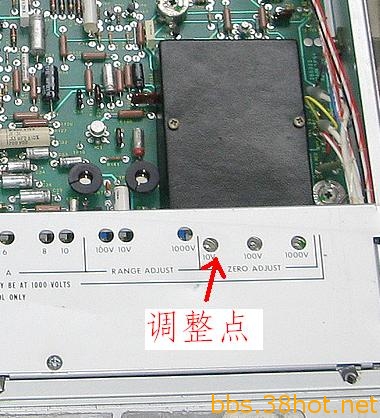

4-13调整位置
4-14移去上盖后,可以看到所有的测试点和校准点。校准点、测试点的位置参看图4-2(341A)和4-3(343A)。
描述:341校准点测试点位置
https://bbs.38hot.net/data/attach ... 25b81fd584d1a38.jpg
https://bbs.38hot.net/data/attach ... f00222d39664c2a.jpg

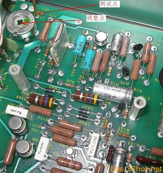

4-64 基准电压调整
a、打开上盖螺丝移动到能够调整R26和测试TP2的位置。
b、将差分电压表895A连接到341的TP2测试点,使用+SENSE作为接地点。
c、调整R26,使得TP2点测得电压为15±0.0001V。
d、撤掉差分电压表,将上盖移动到仅仅裸露出字符调整部分。
待续。。。

4-65零点输出调整
a、设置341的输出为零。并且使用负输出和接地连接。
b、差分电压表895A归零,用低热连接线连接341A和差分电压表。
c、341设置到10V档,调整10V零点,使得输出为±5uV之内。
警告:所有的调整,必须使用绝缘工具。
d、341设置到100V档,调整100V零点,使得输出为±10uV之内。
e、341设置到1000V档,调整1000V零点,使得输出为±10uV之内。

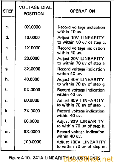

 楼主| 发表于 2013-3-18 17:23:23 | 显示全部楼层
4-66 β字符线性调整
a、设置档位为10V,341A的输出连接到895A差分电压表。并且输出负端接机壳地。
b、341按照图4-10设置,并且参考步骤c-n调整。
步骤
电压字盘位置
操作
C
0x.0000
记录在10uV之内的电压读数。
D
10.0000.
调整10V线性旋钮,使得和步骤c的偏差在50uV之内。
E
1x.0000
记录在40uV之内的电压读数。
F
20.0000
调整20V线性旋钮,使得和步骤e的偏差在70uV之内。
G
3x.0000
记录在40uV之内的电压读数。
H
40.0000
调整40V线性旋钮,使得和步骤g的偏差在70uV之内。
I
5x.0000
记录在40uV之内的电压读数。
J
60.0000
调整60V线性旋钮,使得和步骤i的偏差在70uV之内。
K
7x.0000
记录在40uV之内的电压读数。
I
80.0000
调整60V线性旋钮,使得和步骤k的偏差在70uV之内。
M
9x.0000
记录在40uV之内的电压读数。
N
100.0000
调整100V线性旋钮,使得和步骤m的偏差在70uV之内。
 楼主| 发表于 2013-3-18 20:25:37 | 显示全部楼层

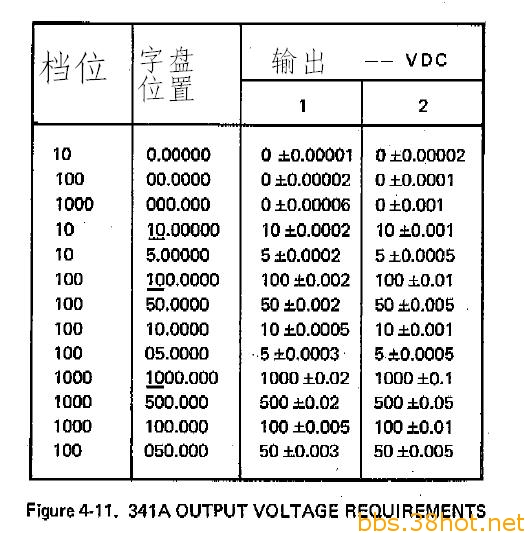

 楼主| 发表于 2013-3-18 20:26:06 | 显示全部楼层
4-68校准检验
4-69 4-67小节的满度校准后应立即进行后边的检验。
a、连接895A到输出端子,使用输出负极作为接地。
备注:
使用和满度校准同样的895A。
b、将341A的电压字盘按图4-11设置。
 楼主| 发表于 2013-3-21 16:09:09 | 显示全部楼层
a、341的负输出端子接机壳地,并将341A和差分电压表连接。
备注:使用满度校准同样的差分电压表。
b、341的电压拨盘按图4-11设置。刚校准的仪器输出电压应当符合第一栏所列的范围。根据手册第一章的规定,在任何情况下,仪器的误差都不应超出第二栏的范围。
c、341A的校准完成。将功能开关打到关机位置,撤掉联机线。

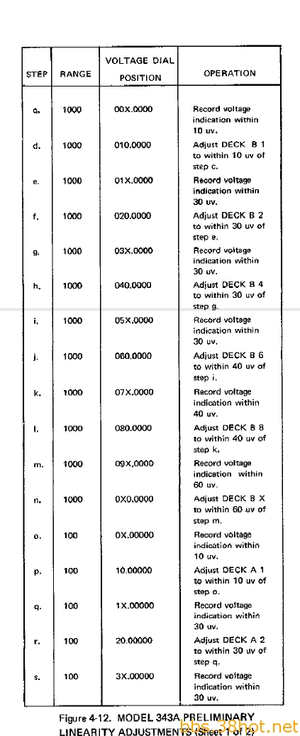

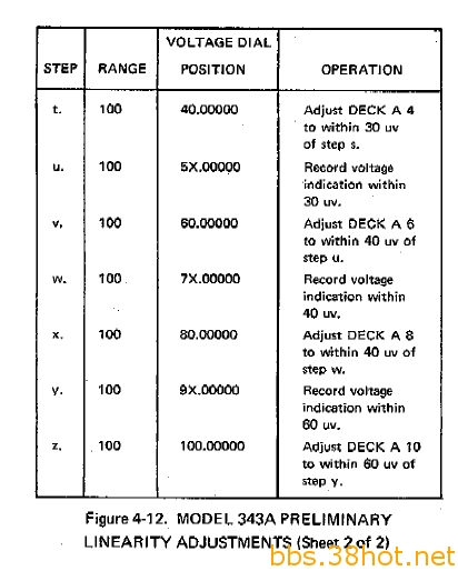

4-75 输出线性调整
a、将档位开关设置到1000,将895A连接到343A,将输出负极接机壳地。
b、按图4-12设置343A,并执行指定的操作。
 楼主| 发表于 2013-3-22 06:06:05 | 显示全部楼层

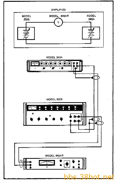

4-80线性调整
4-81 deck B调整
a、按图4-13连接仪器。
b、332B电压源档位设置为100.
c、设置343A和332B的字盘和图4-14的一样并执行指定的操作。
步骤
332b电压
字盘
343A电压
字盘
操作
D
10.00000
00x.0000
调整332b的字盘,使得845AR的读数不超过±10uV。
E
10.00000
010.0000
调整deckB1,使得与d步骤读数的误差在10uV之内。
F
20.00000
01x.0000
G
20.00000
020.0000
调整deckB2,使得与f步骤读数的误差在10uV之内。
H
40.00000
03x.0000
调整332b的字盘,使得845AR的读数不超过±20uV。
I
40.00000
040.0000
调整deckB4,使得与h步骤读数的误差在20uV之内。
J
60.00000
05x.0000
K
60.00000
060.0000
调整deckB6,使得与j步骤读数的误差在20uV之内。
L
80.00000
07x.0000
调整332b的字盘,使得845AR的读数不超过±40uV。
M
80.00000
080.0000
调整deckB8,使得与i步骤读数的误差在20uV之内。
N

09x.0000
O
100.00000
0x0.0000
调整deckBx,使得与n步骤读数的误差在40uV之内。

4-82 DeckA调整
a、设置343A和332B档位为100.
b、343A和332B字盘如图4-15设置,并执行指定的操作。
o、设置343A和332B的输出都为零。

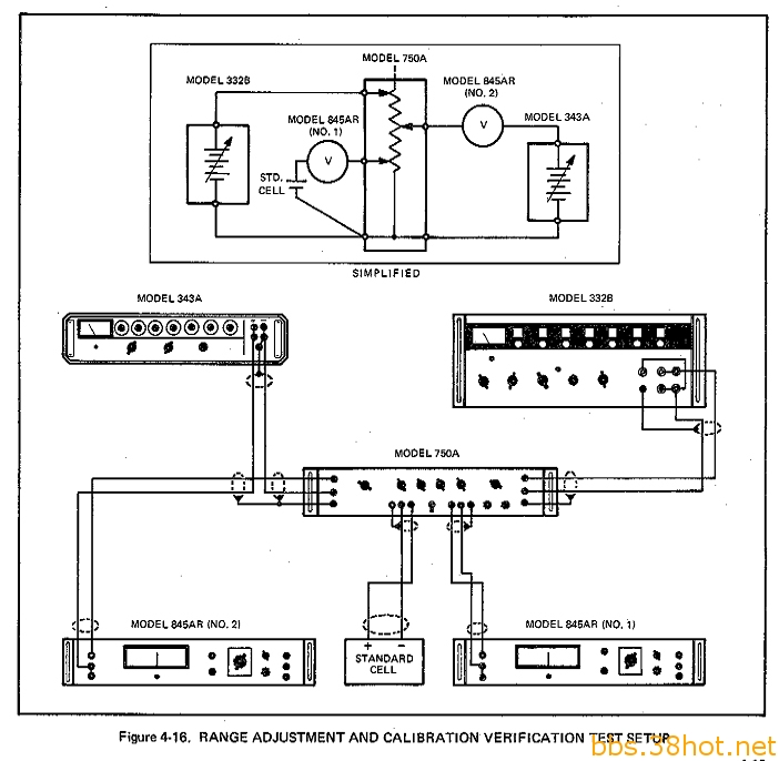

4-83满度调整
a、按图4-16链接器材。
b、343按如下设置。
档位   10
字盘 10.000000
过流保护 约5mA
c、设置750A输入和输出开关为10。
d、调整332B输出10V。
e、设置750A标准电池电路开关到MOMENTARY并且调整332B使1#差分表845A归零(±1uV)。
f、调整10V的满度调整使2#845A归零(±10uV)。
g、设置343A的档位为100并且字盘为100.00000。
h、设置750A输入输出开关到100.
i、调整332B输出100V。
j、重复步骤e。
k、调整100V的满度调整,使得2#差分表归零(加减100uV)。
l、设置343A的档位为1000并且字盘为1000.000。
m、设置750A输入输出开关到1000.
n、调整332B输出1000V。
o、重复步骤e。
p、调整1000V的满度调整,使得1#差分表归零(加减1uV)。
备注:调整1000V前,343A预热5分钟。

a、如图4-16所示进行联机。
b、按4-83小节步骤e进行850A的标准化,按图4-17将仪器设置。在每个步骤中得到的检零计的读数,应该是在公差范围内。
