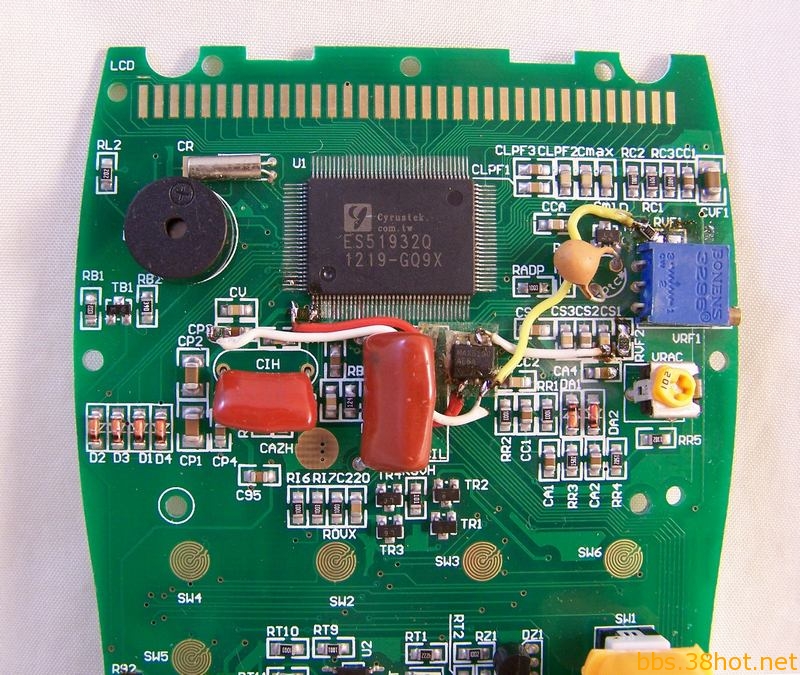

VC86E的温飘比MAX6190AESA大多了. 要用VC86E测试MAX6190AESA的温飘,首先要保证VC86E所处环境温度不变而只改变6190的温度,并且6190的第4和第6脚间最好加上2nF的电容(会稳定的多),另外6190不需要也最好不要接假负载,直接测其第4脚和第6脚电压即可. 由于6190是2ppm典型值的温飘,故其温度变化50度时你的VC86E最多也就能看到末位的1个字的变化.
对于通常的手持万用表而言,温飘基本上是由ADC、基准芯片及其分压电阻、输入端分压排阻这三者共同决定的,仅换基准只能解决三个温飘因素中的一个.
 楼主| 发表于 2013-1-25 00:31:05 | 显示全部楼层
回 sunhere 的帖子
sunhere:
兄好!
我现在用于测量的VC86E,就是已经置原芯片ES51932内部的基准不用,而另接外部基准的,所接的基准,也是和被测的MAX6190,从同一家购得的MAX6190,请看图:
发表于 2013-2-1 18:54:36 | 显示全部楼层
回19楼
34401里真的有猛料,相对里面那块电阻网络切换集成电路,399反而不算什么。
这个电阻网络是所有准确度的保证。
天下哪有那么便宜的事,34401卖8000块,里面怎会没有高级品。
回楼主
一样的道理,手持表没有任何改装的必要,奔驰车的发动机不能用在拖拉机里,并非拖拉机不配,而是拖拉机为拖拉机的用途而设计,奔驰发动机不会发挥更好的作用,反而会出现设计冲突。最简单的例子,没有洗干净的松香会产生问题,原因在于手持表没有为6190设计封装。
6190的温漂测量必须用高位台式表,6190的性能和6位半台式表的直流电压档性能可比。

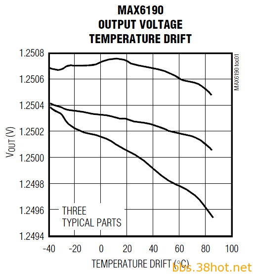

发表于 2013-2-1 22:15:15 | 显示全部楼层
我买过10个全新的MAX6190AESA(价格为7元1个),任选了一个测试,在温度从25度降到-5度(变化了30度)的过程中,用VC86E(已改善过其温漂,并且VC86E始终放在25度的环境中)监测,仅末位减小了半个字左右(从稳定的1.2504V变成在1.2504和1.2503间跳动),完全符合6190AESA的2PPM典型值温漂.你的测试结果是温度从10度到60度(升高了50度),但6190却从1.2496V升到了1.2500V,不仅不符合6190的负温漂曲线,也远远超出了其2PPM的典型温漂.如果你的VC86E所处环境温度没变并且已充分预热过(即测量结果可信),则你的MAX6190AESA就是有问题的(难道是CESA打磨的?).

 楼主| 发表于 2013-2-2 22:58:13 | 显示全部楼层
回 asm38 的帖子
asm38:我买过10个全新的MAX6190AESA(价格为7元1个),任选了一个测试,在温度从25度降到-5度(变化了30度)的过程中,用VC86E(已改善过其温漂,并且VC86E始终放在25度的环境中)监测,仅末位减小了半个字左右(从稳定的1.2504V变成在1.2504和1.2503间跳动),完全符合6190AESA的2PPM典型值温漂.你的 .. (2013-02-01  22:15)
兄好!
我的VC86E所处环境温度不敢说一点没变,但即使变,也只是1度或2度的事儿,我的VC86E已经改为用一节锂电,没有节约电池的必要。
现在每天到工作室,打开表的电源,都是取消自动关机,所以表是充分预热的。
您的MAX6190,是从哪家购的?能把您的MAX6190让我一块吗?
我在淘宝上三次购基准芯片,只有一次AD588BQ,算是很好的
其它两次购MAX6190,都是很伤蛋的
为了改这块表的基准,花费一百多元了,
改得结果很伤心!
