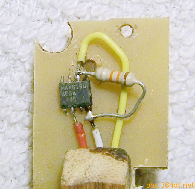

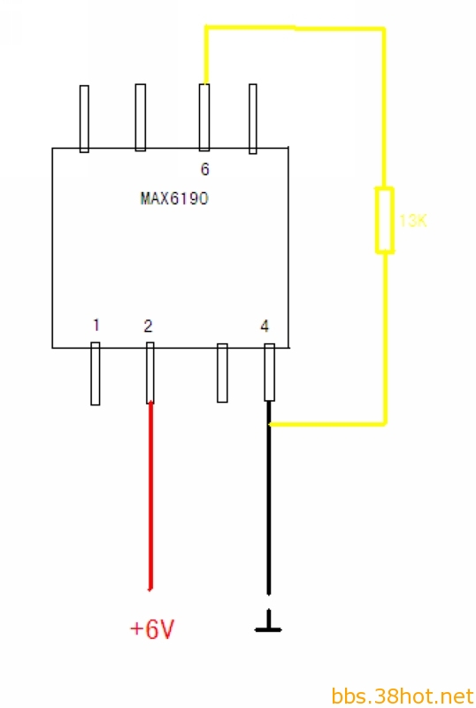

1,采用电路
非常简单的
搭好的电路块
20:47分通电,准备10分钟后,先在室温下测试一遍13K负载电阻两端的电压,然后再放到恒温箱内加温再测试。
顺便问一下:这样的测试合理吗?

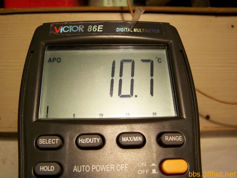

第一遍:10.7度室温下测试,21:01分测量
随后把电路块放到恒温箱里,正在加热...
现在
恒温箱内已到65.6度,断电,等温度降下来一点,再测量13K电阻两端电压
60度时测量
(后面温度计里,可以看到“60”度)
发表于 2013-1-23 20:58:31 | 显示全部楼层
不合理
 楼主| 发表于 2013-1-23 21:07:44 | 显示全部楼层
回 ccpoint 的帖子
ccpoint:不合理 (2013-01-23  20:58)
兄好!
什么地方不合理?会对结果产生什么影响?
应该怎样改进测试方法?

发表于 2013-1-23 21:46:34 | 显示全部楼层
电阻温飘
 楼主| 发表于 2013-1-23 21:57:17 | 显示全部楼层
回 gaopeng31 的帖子
gaopeng31:电阻温飘 (2013-01-23  21:46)
您是说那个13K的电阻的温飘
会对MAX温飘的结果
产生影响吗?
那么,做这种测试的时候,
是不是只把集成块放到恒温箱里
那个负载电阻也放在工作室常温下即可?
发表于 2013-1-24 09:27:17 | 显示全部楼层
这芯片最大5ppm,表精度不够
发表于 2013-1-24 09:57:08 | 显示全部楼层
线材都用 特氟龙的 电阻用大功率低温漂
然后线材引出 电阻在常温区  测试下记录数据
然后芯片加热  。。。
发表于 2013-1-24 10:12:46 | 显示全部楼层
还有就是接线的热电动势了。规格书应该有专门的测试电路。具体的应该有测试方法,网上搜搜

发表于 2013-1-24 10:58:06 | 显示全部楼层
△T≈50°
按照最大温飘5ppm/℃:
△V=△T*0.000005*1.25=0.0003125V
86E指标在2.2V时±0.05%+8
0.0003125V/2.2≈0.014%,已经小于86E的指标了
我用34401a测试3ppm的固态基准也就跳动4个字以内(△T=50℃)

化肥厂的磅秤误差也不该大于5%吧,你若有化肥那么多的钻戒,用它来称也没问题。86E温漂大可以通过放置在温度稳定的环境内解决,分辩能力低可以通过被测原件温差大些来对付,甚至可以用毫伏档,参照电桥平衡方法检测基准IC电压变化。最后数学解算,可以得出IC的温漂。尤其是比对几个器件的差异,很有效的。这种相对测量不需要仪表绝对精度有多高,稳定更重要。当然了,因为表位数少,IC温漂的细微变化测不出,但可以估算出大致情况,还是很有意义的。

另外楼主测试中用的电阻确实不大好,如果是碳膜电阻的话,温漂可不得了,那么大的温差,会导致阻值变化很大,基准IC带负载能力普遍不灵,输出电流变化会影响输出电压,导致结果不准确。起码也应该用低温漂的金属膜或合金电阻,也可以考虑其他方法避免这个影响。

发表于 2013-1-24 16:05:08 | 显示全部楼层
差不多出现了以下几种情况:
1.你比较倒霉,买到了假货,否则不能比指标差那么多。
2.你的86E内部基准温漂正好和分压电阻温度系数构成了补偿,导致实际电压档温漂很小,另外典型温漂不等于实际温漂。
3.验证表温漂的实验方法出了问题。
另外碳膜电阻3位半的表就可以轻易测出温漂,你可千万别大意。那么大温差搞不好热电效应会达到毫伏级。

负载用炭膜电阻其实问题不太大,即使阻值变化了10%(负载电流变化不到10uA),对于基准电压输出也只有几个uV的变化,4位半表根本分辨不了

发表于 2013-1-24 18:46:45 | 显示全部楼层
先假设除了6190自身温漂外没有其他影响因素,那么楼主测得的结果TC=(1.2500-1.2496)/(60.0-10.7)=8.2ppm/℃
MAX6190A的最大温漂是5ppm。二者在同一个数量级内,因为实验条件和方法的问题,引入了其他的影响因素,所以可以认为芯片是没有问题的。
