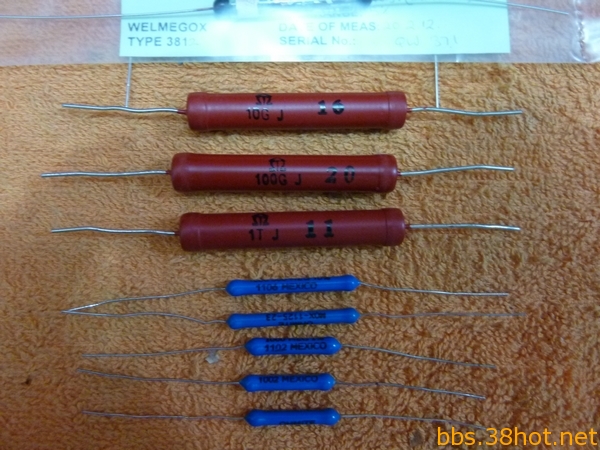

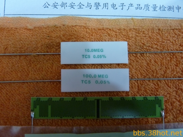

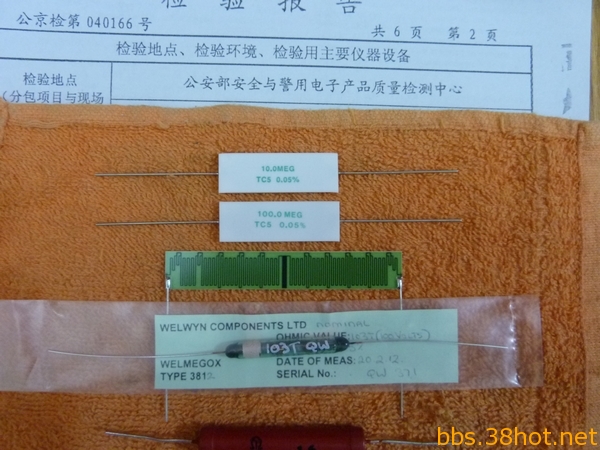

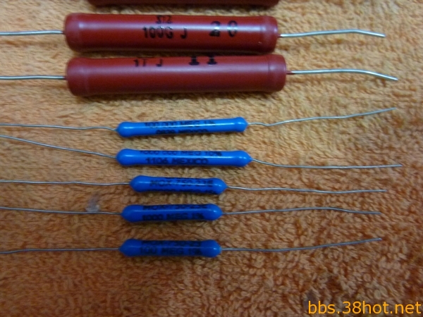

看看这堆超高阻值电阻,最大的有100T,最小的也是10M。
精度很高,有0.05%,也有1%的,100T的稍大,为5%,温度系数有的小于5ppm/K。
您的实验室建标,离不开这玩意。
蓝色的为可出售的,出售前我给您精确标定好。每只500元,包括准确阻值、温度系数、电压系数。

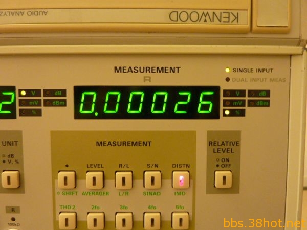

我的音频分析仪可以测试到千万分之一的失真,可以精确测试您的HiFi失真度。

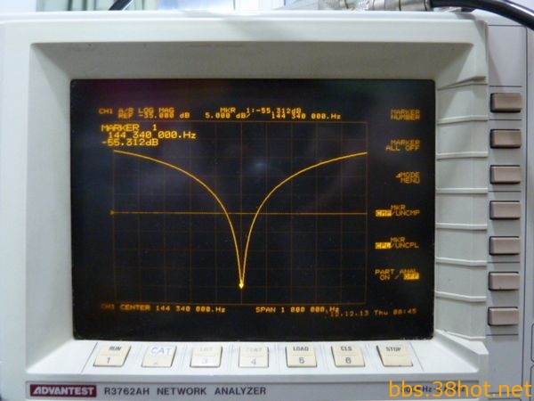

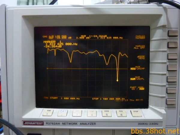

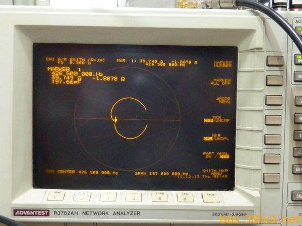

矢量网络分析仪测试您的高频系统特性参数、天线参数等轻而易举。

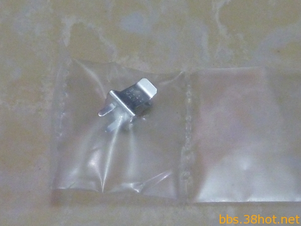

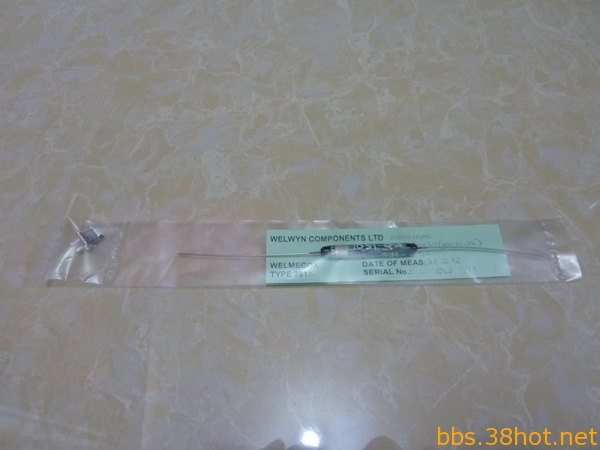

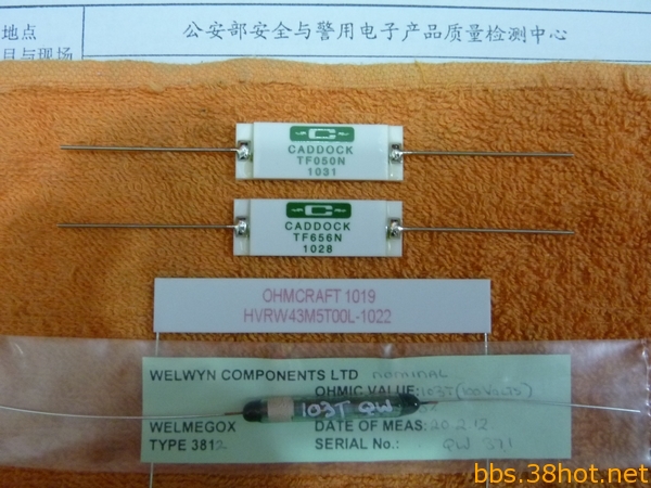

谁知道这个塑料袋里的电阻为什么还附有一个金属玩意,它是干什么用的?
这个电阻为10,000,000MΩ。
这么大阻值,温度系数还很低,不知道怎么制作的。
原价很贵。
您猜出他的用途,免费给您标定校准3块6位半以下数字表。

发表于 2012-12-24 21:26:29 | 显示全部楼层
固定 。。。
座接负极。。。
防止中间部位干扰
离pcb有段空间

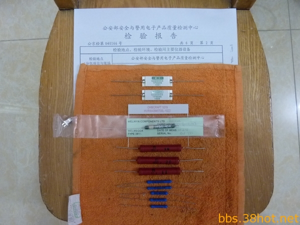

 楼主| 发表于 2012-12-24 21:31:31 | 显示全部楼层
这三个电阻,温度系数很低,阻值精度还很高。
这三个价格很贵。
发表于 2012-12-24 21:34:20 | 显示全部楼层
回 yiheyuan 的帖子
yiheyuan:谁知道这个塑料袋里的电阻为什么还附有一个金属玩意,它是干什么用的?
这个电阻为10,000,000MΩ。
....... (2012-12-24  21:21)
http://www.welwyn-tt.com/pdf/datasheet/3810.PDF
来自小英帝国的神器,是不是用在雷达上的?

 楼主| 发表于 2012-12-24 21:37:23 | 显示全部楼层
蓝色电阻阻值为:
1T Ω误差为10%, 其余100G 、10G 、1G 、100M Ω为1%
发表于 2012-12-24 21:42:12 | 显示全部楼层
散热的?因为电阻值特别大。
The resistors should not be used in a damp atmosphere. If
moisture develops on the body the resistor should be dried
for 30 minutes at 70°C and allowed to cool for a further 30
minutes in a dry atmosphere.

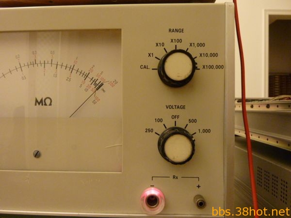

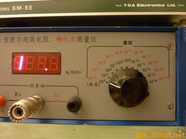

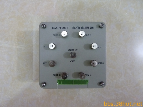

 楼主| 发表于 2012-12-24 21:54:29 | 显示全部楼层
1GΩ以上的高阻,一般的数字表是测试不了的。
更不要说1000G=1T了。100T测试就更难!!!
我的那台精密高阻仪可以测试到10的18 次方欧姆,也就是1000,000TΩ=1000,000,000GΩ=1000,000,000,000MΩ!
我猜是焊在板子上固定这个电阻用的吧?
是固定在这个电阻银色前端的夹子?
这个电阻为10,000,000MΩ。
屏蔽驱动的一个电极,或者起类似作用的参考电位的电极,以避免接线附近绝缘下降对测量的影响。

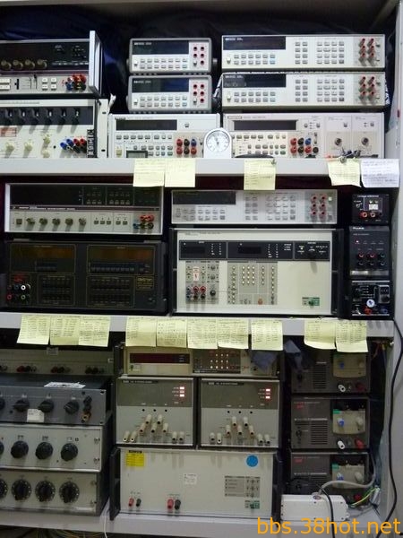

 楼主| 发表于 2012-12-24 22:19:54 | 显示全部楼层

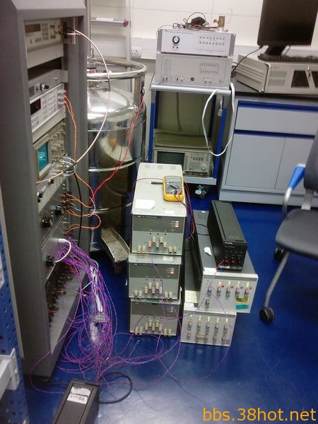

我的几台Fluke、DATRON等电压基准都是和约瑟夫森电压国家标准看齐的,看看用约瑟夫森测试传递我的电压基准的情形。。。。。

 楼主| 发表于 2012-12-24 22:47:13 | 显示全部楼层
回 张文松 的帖子
张文松:LZ, 你这些宝贝是和五所一个级别了吧。 (2012-12-24  22:39)

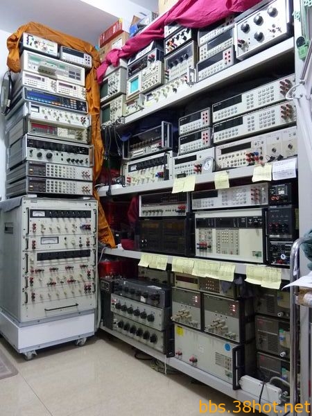

呵呵,八位半表我有6台,Ag的3458A,Fluke8508等等,校准源有Fluke5720等。
标准电阻是用霍尔量子国家基准传递的,还有标准电容,标准电感等。
其实长度,重量标准我也都有。有标准量块,标准砝码等。
