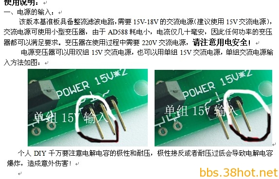

连整流电路都糊涂的人玩基准太浪费了。多花2个二极管能使纹波减半,用7815取代78L15能提高SVR10倍何乐而不为呢,增加的成本不超过1块钱吧

我以前做588的时候,最头疼的就是问我整流电路怎么接,这东西我也不好说,因为我不知道他变压器的中心抽头在哪里?双组的怎么并出中心抽头?还得让对方拍照确认,弄下来不搞个几十分钟都搞不定。最后我不得不把说明书改成这样:
至于为什么用78L15,我的理由会让一堆的人吐槽,首要原因是美观,基准板如果插上7815这样的大件,比电解电容还高大,碰一下还要歪倒,跟整块板子严重不和谐,所以我还是选了78L15,其实买78L15比买7815还费力,7815满天飞,78L15去买大厂的还真不好买,早期我用NEC的,后来卖NEC的没货了,又花了几天才找到松下的。用上78L15后,测试纹波也只有几个毫伏,也可以接受了。如果细心去观察我的其它板子,很多走线都可以优化,获得更短更优的布局,但是布局优化导致就是美观性不够,为了美观性,有时不得不牺牲电性能。毕竟玩基准的,很多人使用眼球来审视的。
