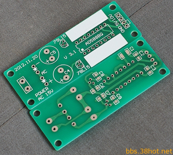

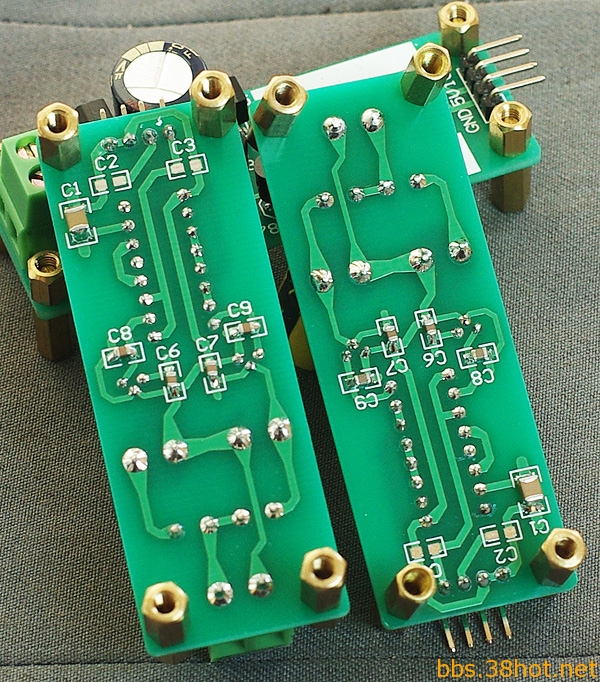

我的第二版基准,设置了输出微调,0-10V电压输出调节功能,尽可能的追求发烧配置,但是淘宝销售反馈来看,需求的网友大都要求只要原始的5V,10V就够了,因为他们拿走只是用来对比对比手头的四位半甚至三位半表的电压档。导致整块大的PCB,只用了小小一部分,造成浪费。最近有空特地做了一款不设置微调和任意电压输出的原汁原味版AD588,面向三位半和四位半的表对比用途。
      元件选择也大量用了贴片元件,减少体积,电源使用单组交流15V,因为体积小巧,闲着蛋疼的人也可以尝试做恒温基准。此版基准强调的是便携易用,因此在功能和性能上有了很大的妥协,但是对比4位半的表是足够的。如果需要发烧点的,可以产用我的第二版PCB去制作,我本人已经没有第二版的PCB,本坛有网友前段时间做了一批,需要的可以联系他购买。

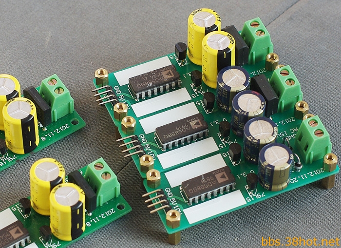

 楼主| 发表于 2012-12-11 10:56:54 | 显示全部楼层
AD588旁边设置了两块大的白色丝印,用来写测试参数。

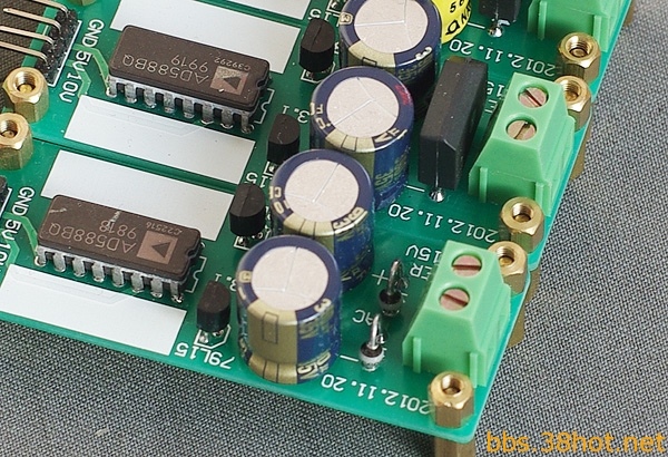

第二版使用双组交流输入做电源,但是半数以上网友反应双组交流输入接线不明白,这次特地设计成单组交流输入,半波整流出正负双电源,电解电容稍微大点,和全波整流没什么区别。PCB设计上也设置成整流二极管和通用整流桥兼容的PCB布局,可以按照个人喜好选择元件。
电源建议使用标称15V的交流变压器,不要选太高电压的,因为变压器的空载电压要高于额定电压,AD588板子供电小,变压器工作在接近空载状态,比如我的12V变压器使用时实际输出是15V,15V变压器输出18V,如果产用18V变压器,给AD588供电时输出电压超20V,过高电压会使稳压块的功耗增加!这种现象对于小功率变压器更加明显。

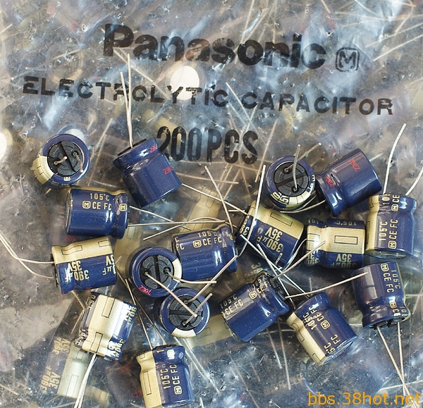

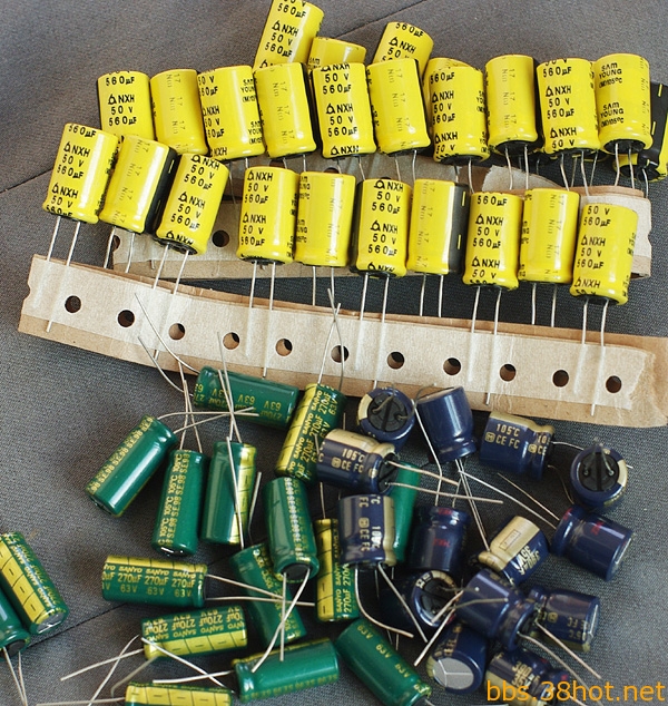

电解电容建议用高档正品电容,紧凑型电路,电解电容漏液,整个板子就被腐蚀了。我选择了3种电容,起初考虑用三莹的NXH长寿命低阻电容,但实际测试发现漏电流偏大,三洋电容电性能优越,但是寿命太短,最后还是选择了工艺精湛的松下FC电容,390U/35V。

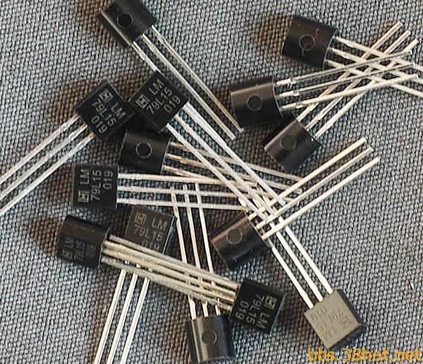

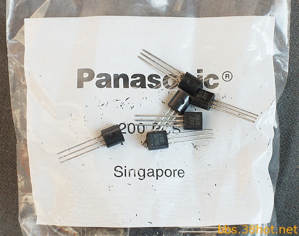

稳压块也得选用大厂的。
 楼主| 发表于 2012-12-11 11:12:30 | 显示全部楼层

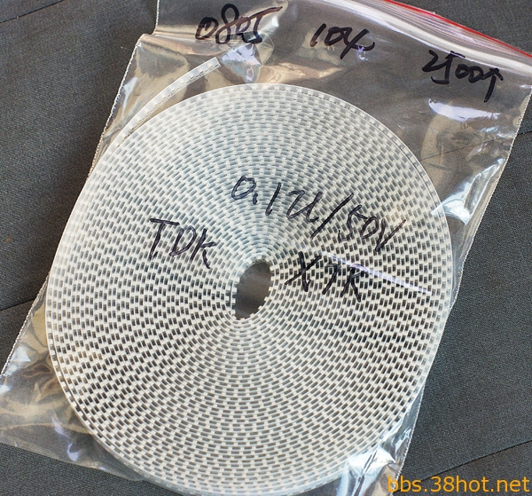

贴片电容也要好点的,市场上X7R,Y5V,Z5U各种类别的层次不齐,商家也很奸诈,你买X7R,他发你Y5V,我花了好大的劲才买到TDK和三星的正品X7R

 楼主| 发表于 2012-12-11 11:16:04 | 显示全部楼层
C8和C9选大一点的,选小电容,发现噪音和干扰比较严重,6位跳数,而且这两个电容太小的话,输出C2和C3再加电容,会导致振荡,但是振荡会因C8和C9增大而消失,我的建议是,C8和C9迫于体积,选1U的贴片,C2和C3省略不加。因为这版对付的是3位半4位半,稍微一点噪音和干扰,无所谓。
发表于 2012-12-11 12:35:06 | 显示全部楼层
78L15的Ripple Rejection比78M15和7815差远了,价格也省不了多少

 楼主| 发表于 2012-12-11 13:54:11 | 显示全部楼层
回 老哥 的帖子
老哥:78L15的Ripple Rejection比78M15和7815差远了,价格也省不了多少 (2012-12-11  12:35)
如果要追求纹波性能的话,不管78M15还是7815都算不上档次。

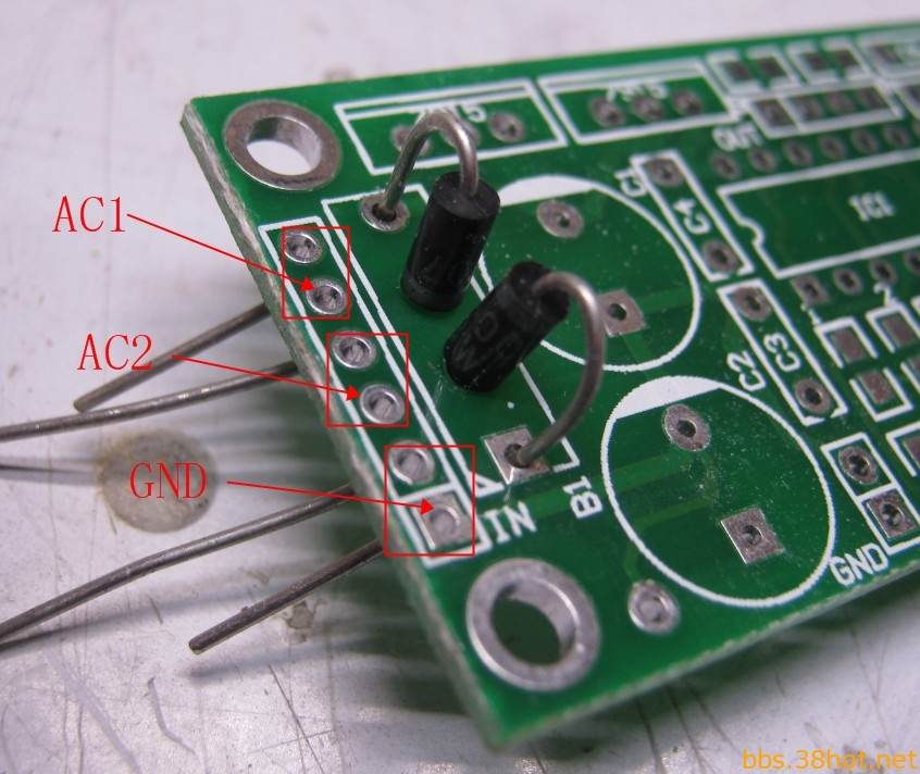

提一点意见可以吗
1 、半波整流虽然可以,但作为基准供电总看着不是很舒服。
建议加一个输入引线,其余部分完全不必更改,就可以兼容AC双输入和单输入。
比如我的这款全能588pcb上,这样焊接两个二极管,短路输入的AC1AC2就完成了半波整流,可以使用单输出的变压器了。
2、作为双+输出的基准,78L15做正供电,有些勉强了。如果面积合适的话,建议改装7815.
3、  噪声抑制电容,我试验接Vlow比较好。
令再解释一下你前面的些问题。
1、  四楼的:“电源建议使用标称15V的交流变压器,不要选太高电压的,因为变压器的空载电压要高于额定电压,AD588板子供电小,变压器工作在接近空载状态,比如我的12V变压器使用时实际输出是15V15V变压器输出18V,如果产用18V变压器,给AD588供电时输出电压超20V,过高电压会使稳压块的功耗增加!这种现象对于小功率变压器更加明显。”
解决方式:建议选用优质变压器!
2、  五楼的:“电解电容建议用高档正品电容,紧凑型电路,电解电容漏液,整个板子就被腐蚀了。我选择了3种电容,起初考虑用三莹的NXH长寿命低阻电容,但实际测试发现漏电流偏大,三洋电容电性能优越,但是寿命太短,最后还是选择了工艺精湛的松下FC电容,390U/35V。”
半波整流对电容要求较高,主要体现在容量一定要够。作为基准时间常数要取5倍,半波整流电源周期也要取两倍电源周期。这样计算下来,要是按照100ma供电要求的话,滤波电容容量为 667uF
另外,100ma工频整流的话,电解电容漏液的可能性完全可以排除。除非电容本身品质问题。
3、  九楼:“C8C9选大一点的,选小电容,发现噪音和干扰比较严重,6位跳数,而且这两个电容太小的话,输出C2C3再加电容,会导致振荡,但是振荡会因C8C9增大而消失,我的建议是,C8C9迫于体积,选1U的贴片,C2C3省略不加。因为这版对付的是3位半4位半,稍微一点噪音和干扰,无所谓。”
C8C9小了发现的噪音是因为三端稳压器震荡了。
解决振荡两种方式,1、换三端稳压器;2、在稳压器后面加大一点的电容。1uF也偏低了,最好是4.7uF,这个值能买到0805贴片的。
C2C3不可以不加。不加的话还不如不做。

对于为什么用半波整流我已经说的很明白了,购买我的第二版AD588套件或PCB的人超百个了,超半数的人对如何接双交流电感到迷茫。我的第二版对交流输入已经够简单明了了,不需要短路,直接可以用半波和全波,只是多接一根线的问题。比你的接法更简单,但是还是很多人不会接。所以选半波是适合多数网友的需要。
任何变压器都是由内阻的,空载电压肯定比额定电压高的,如果要选择一个内阻可以忽略的优质变压器,这个变压器的功率会很大,变压器的价格超整个套件的价格,我估计大多数网友选择的是15W以下的变压器,这种小功率变压器的差额会很明显,不得不考虑进去。我的提醒是非常有必要的。我曾经测试到一个额定15V的3W袖珍变压器,空载电压25V!!!有兴趣的网友可以回家测试测试手中的适配器和变压器。
至于到底有没有必要选优质电容器,我是参考了我手中肢解的5台老表得出的结果,这些老表存在严重的电解漏液和电解液干涸故障,恰恰故障的电容在工频滤波处,这些电容我至今还拆下来保存着,作为以后的一个案例来教学。不管别人怎么认为,我还是建议,电解电容要选择尽可能优质的。
至于电容够不够大,78L15够不够用,我测试的结果是选用390U电解的半波整流滤波后纹波电压是400毫伏,经78L15稳压后纹波电压是3毫伏。我个人认为这3毫伏的纹波,对AD588已经够用了。如果还要更好的纹波,我建议用分立元件去做。毕竟对于较表用途的AD588才几十毫安的耗电。
至于C8,C9和C2,C3电容的问题,是我实际测试得出的,到底振荡是怎么导致的,至今我还没搞清楚,以前在OURDEV网站,有大侠就警告我,C2和C3谨慎使用!
这个电路的5个实验板已经连续工作了接近3个星期了,40个第一批板子焊好,初步测试没有任何问题,等有空就开卖,造福广大饥渴网友,如果觉得该版本的配置不和胃口,可以选用我的第二版AD588套件去制作,广州181网友做了一批,还有很多PCB,可以联系他购买。
