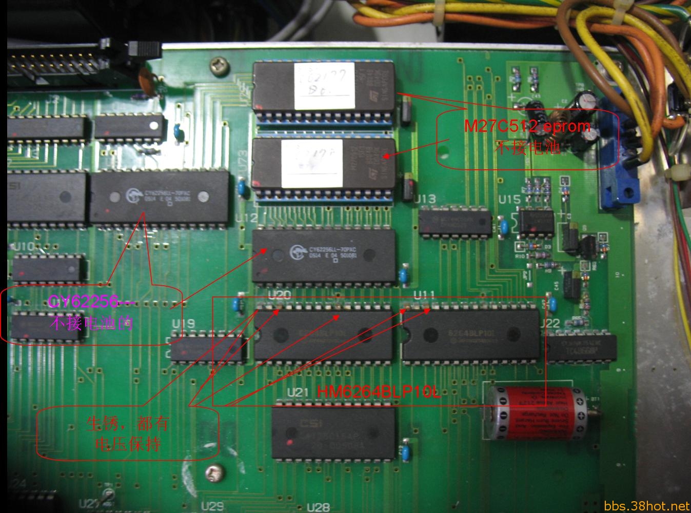

拿了这板子在灯下照看过,也量过那个比较器,都正常,上电的话,5V,9V都有。我周六买个放大镜再看看别的引线和过孔,求各位继续指点。
---有6871的请多多给建议啊,不用局限于RAM,数字板的经验都可以,谢谢
---我再搜搜坛里的帖子看看
发表于 2012-10-18 08:47:54 | 显示全部楼层
这种结构的板子弄不坏的,确定两个eprom里面的东西没有损坏,直接换 6264  和62256 重新校准,像您说的问题您仔细检查电池漏液有没有腐蚀掉线路板。
 楼主| 发表于 2012-10-18 11:59:48 | 显示全部楼层
电池真的是好的,不知道上家有否换过----3.68V,没看到漏液,不过我拍照的部分--几个RAM, ROM,比较器和与非门那里应该以前清理过,表面没有那反光的膜了

发现按住local键再按开机键会进入手动检查。写在这分享一出现“SEL0-8”
按“0键(也就是直接按UP)”按回车(确认键)
---显示LED检查
1---开关检查
2---可能是GPIP
3---AD模块检查,有分菜单0-7,0-1,也许两个积分电容归零,2-6各个参考电压,7结束。有兴趣玩玩
4-VA-----------------在这可以测试外部端子电压,我的也可以。还好。
5---CA校正检查
6----RC-----电阻模块测试---可以选择10mA,1mA 的哦,这个也许是坛里说的6871测电阻用的恒流源比别的机子大功率的东东吧,好像可选择的哦,求高人验证
7---不清楚,显示了H2,H1,L2,L1
8---结束
对了,按SHIFT键是返回上一级
-----10/20胡乱补焊,没效果,继续上电中测试,突然听到继电器的响声,一看,能用了,不过发现几个设定都变了。
       看来保存的数据没了。然后断电再补焊瞎折腾。再上电,又不行了,觉得奇怪,在测试中,又发现继电器响了下,又能测试。
我就怀疑我一直都没修好过,只是CPU持续通电出现ERROR RA ,10分钟后自动运行到默认设置状态中----------确认了5次,是10分钟后自己运行默认值。因为没有之前的数据记录,所以也不知道校正数还有否,不过看来希望不大,不过这不影响我的要求---短稳就好了,呵呵。
暂时把校正了零位,别的校正做不了------不知道重新开机后会否也没有校正的意义。哎。
