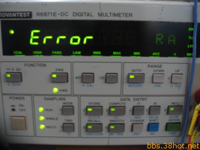

昨天测还好好的。
早上给小孩按了下电源然后又关掉后。我过了段时间再按开关就出现自检不过。
---当时是4线接着个10K电阻的。

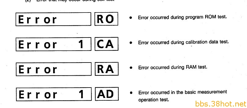

出现“ERROR RA”---手册说是“Error occurred during ram test”,
状态如附件

-----10/20胡乱补焊,没效果,继续上电中测试,突然听到继电器的响声,一看,能用了,不过发现几个设定都变了。
       看来保存的数据没了。然后断电再补焊瞎折腾。再上电,又不行了觉得奇怪,在测试中,又发现继电器响了下,又能测试。
我就怀疑我一直都没修好过,只是CPU持续通电出现ERROR RA 10分钟后自动运行到默认设置状态中,因为没有之前的数据记录,所以也不知道校正数还有否,不过看来希望不大,不过这不影响我的要求,短稳就好了,呵呵。
现在在考虑是否要买几片RAM换换,好歹不要等那10分钟啊。网上价格又不贵。
既然都这样了就继续折腾折腾,看看有否别的转机,谢谢各位了。

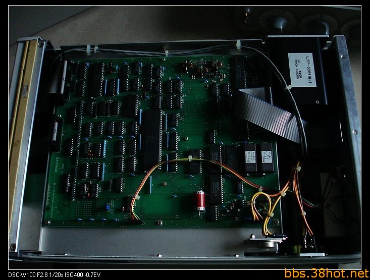

谢谢以上各位。两个标签的是512 Kbit (64K x8) UV EPROM and OTP EPROM;
他们左边的两片IC是HM6264B is 64k-bit static RAM;
HM6264的VCC和/OE是经过R和二极管接到3.6V电池正极上的。有电。且一直保持有电所以两组IC脚都生锈比较明显-------------电腐蚀??!!
标签的两个是可以插插拔拔试一下的。我先试试。继续求各位多多指点。

标签的两个插拔过,没效果。
另外还有两个CY62256 RAM ,引脚全部比较多腐蚀。还没量有否断
 楼主| 发表于 2012-10-14 20:59:10 | 显示全部楼层
4个RAM都是直接焊上去的,要搞也麻烦,难道我要买一块这个板子??求救啊,高人们

出现“ERROR RA,,通常可理解为1,校准数据丢失,2,RAM器件损坏。如果电池正常可对表作一次外校,解决不了再更换RAM器件后外校。

这两个6264 的ram不带插座的,晚上我上图给你们帮忙分析。

RAM,只是随机存贮器吧。跟电脑的内存一样,放工作中的数据,关机会没有的。把RAM拆下用编程器测试一下就知道好坏了。
发表于 2012-10-15 20:02:43 | 显示全部楼层
ram数据丢失  不会出现error   好像我把原来那块的电池 焊下来  换了一块  也没不能测量
估计是ram 的电路板线 或过孔不通
我收的两个都是这毛病 自己用表慢慢找吧
