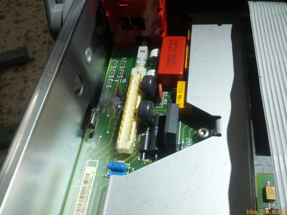

测着就冒烟着火了!
不多说,看图

 楼主| 发表于 2012-10-3 22:09:51 | 显示全部楼层
不知道,同学搞的,据说是测了高电压(几百而已),也不知道怎么就给搞成这样,给我拿来修
发表于 2012-10-3 22:12:32 | 显示全部楼层

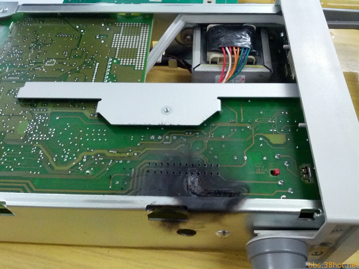

修复有难度,估计测高压的时候按了front/rear键
发表于 2012-10-3 22:15:18 | 显示全部楼层

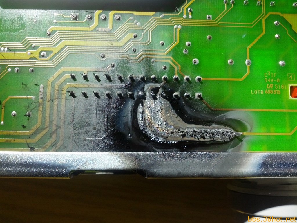

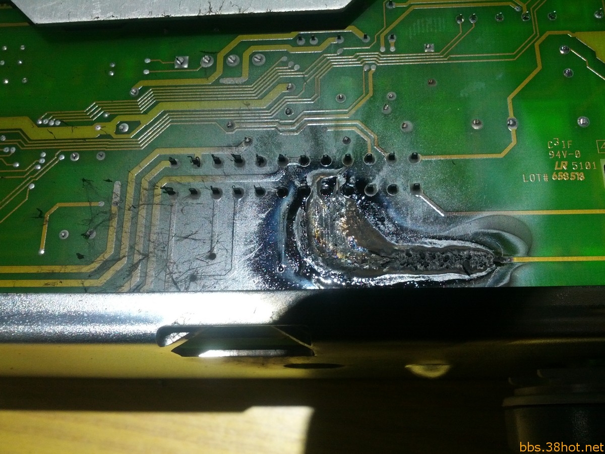

关键是内层的铜箔也烧断了
发表于 2012-10-3 22:25:30 | 显示全部楼层
烂玩意质量不咋的啊!高压部分应该跟电视机一样把线路板打空啊!
发表于 2012-10-3 22:37:19 | 显示全部楼层
铜箔用线接接应该还能修吧?

看起来这部分好像没内部走线?
烧线事小...不知道其他地方有没有伤到

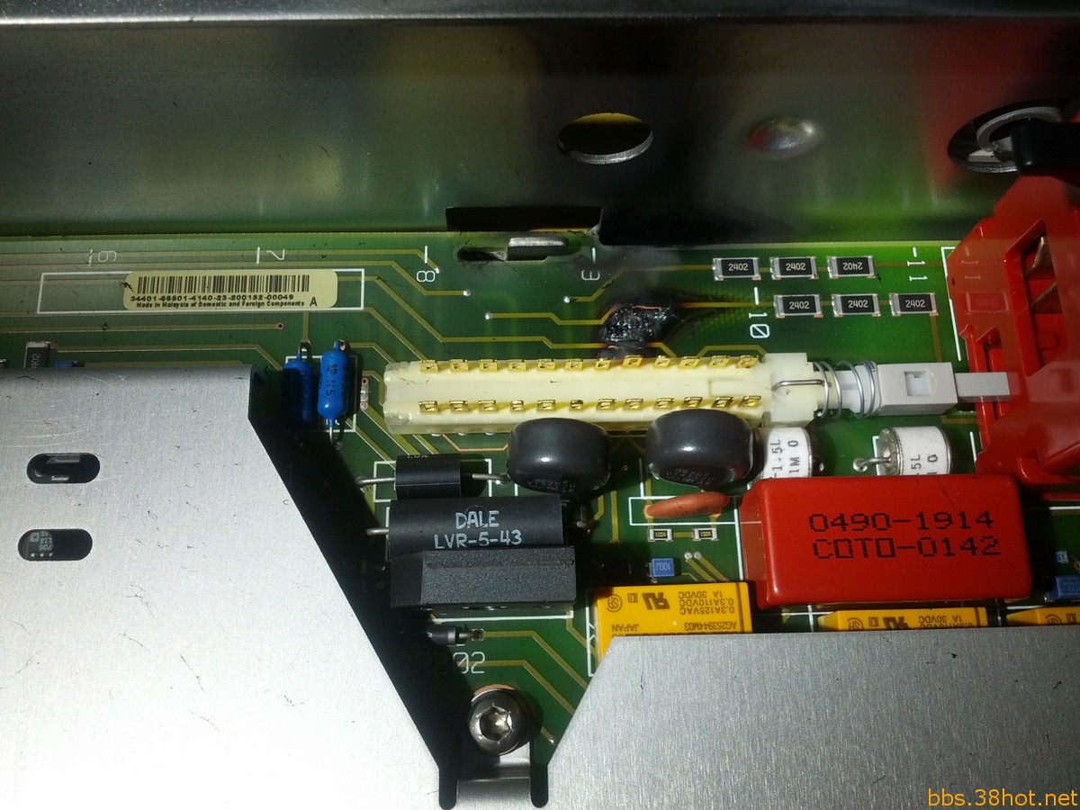

查看一下内部没有线路,可以把这块地方挖掉,因为烧焦地方,容易形成碳化,会有电阻,容易短路等,估计应该还有不少外围烧坏的,还有芯片,反正有的玩了,喜欢这样冒烟的,哈哈哈,过节增加喜庆呗
