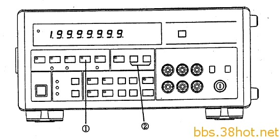

6.4.2常规操作和说明
(1)       每次校准前执行以下步骤:
①将EXT CAL开关打到ON的位置。
②检查面板左下角的ECAL指示灯是否点亮。
(2)       必须首先进行直流电压校准。
其余的校准可以按任意顺序进行。

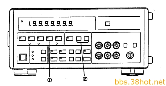

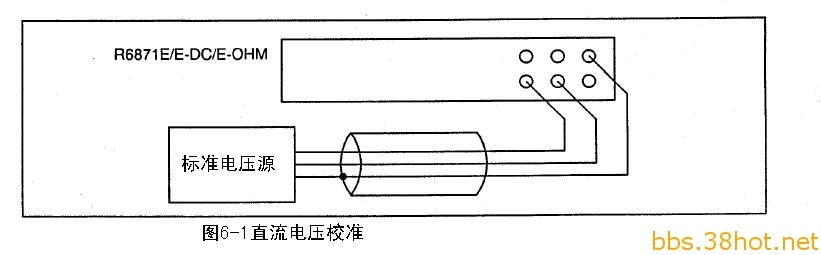

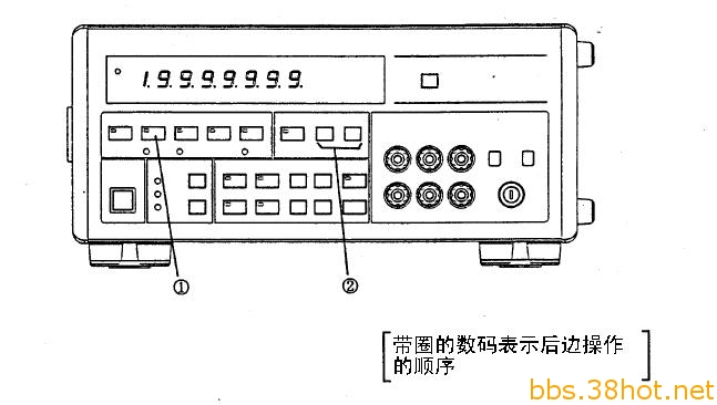

设置功能
(1)按下直流电压键设置为直流电压功能。
设置20V档位
(2)用上下档位键选择20V电压档。检查此时数码显示下面的“HIGH”指示灯点亮。
连接标准电压源
(3)按图6-1使用MI-37联机线连接电压源和R6871表。
零点校准
(1)设置为  20V档。
(2)设置标准源输出为0V。显示0.000000V
(3)按shift键,
(4)按0键。
(5)按回车键。显示0.000000V
正满度校准
(1)  电压源输出设置为18V。
(2)按shift键。
(3) 依次按1和8键;
(4)按回车键。显示18.000000V
负满度校准u
(1)电压源输出设置为-18V。
(2)按shift 键
(3)依次按-、1、和8键;
(4)按回车键。3显示-18.000000V

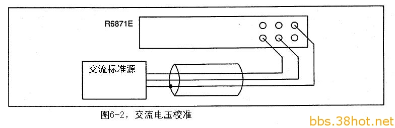

6.4.4交流电压校准,仅R6871E支持。
所需仪器:标准交流电压源
交流电压校准包括每个档位的十分之一满度校准和满度校准。
 楼主| 发表于 2012-10-2 17:08:25 | 显示全部楼层
设置功能
(1)    按下交流电压键设置为交流电压。
设置20V档
(2)    用上下档位键设置为20V档。
连接交流电压标准源
(3)    按图6-2连接交流标准源和6871.
20V档满量程校准。
(1)    交流电压源设置为18V,1kHz。
(2)    按shift键。
(3)    依次按1,8
(4)    按回车。显示18.0000V
20V档位1/10满度校准
1)    交流电压源设置为1.8V,1kHz
2)    按shift键
3)    依次按1、.、8;
4)    按回车。显示1.8000V

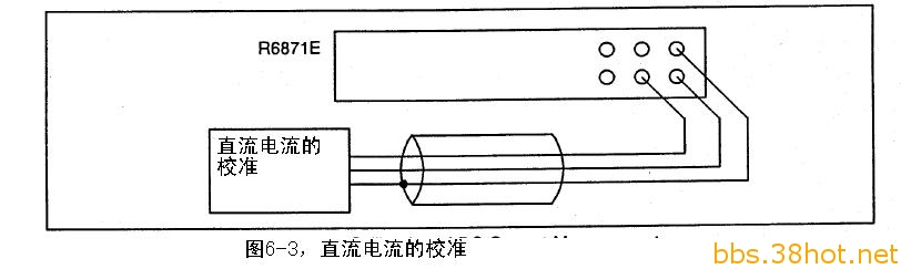

6.4.5直流电流校准:仅R6871E支持
所需仪器:直流电流标准源
图6-3直流电流校准
直流电流校准包括每个档位的零点校准和满度校准。
 楼主| 发表于 2012-10-2 17:09:24 | 显示全部楼层

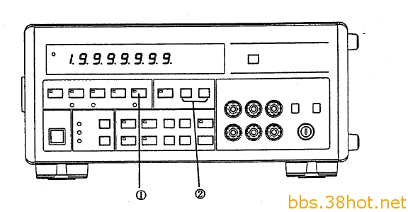

功能设置
(1)按交流电流键设置为直流电流(注:英文原文误为电压)
设置200mA档
(2)用上下档位键设置为200mA档。
连接直流电流标准源。
(3)按图6-3连接6871和电流源。

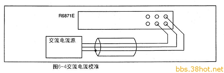

6.4.6交流电流校准:仅R6871E适用
需要仪器:交流电流发生器。
交流电流校准包括每个档位的十分之一满度校准和满度校准。
 楼主| 发表于 2012-10-2 17:10:23 | 显示全部楼层

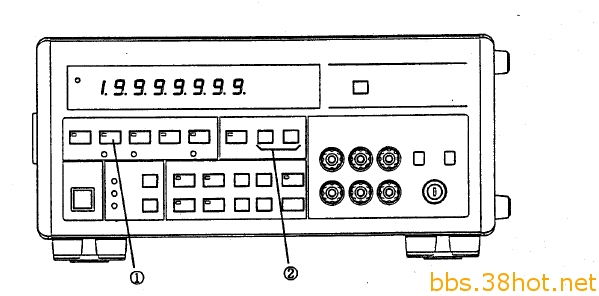

功能设置
(1)按交流电流键设置为交流电流
设置200mA档
(2)用上下档位键设置为200mA档。
连接交流电流标准源。
(3)按图6-4连接6871和电流源。
200mA满度校准
(1)    电流源设置为180mA并连接到6871.
(2)    按shift键。
(3)    依次按1、8、0,
(4)    按回车,显示180.000mA。
200mA1/10满度校准
(1)    设置交流电流源输出18mA,1kHz
(2)    按shift键,
(3)    依次按1、8,
(4)    按回车。显示18.000mA。

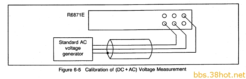

6.4.7(直流+交流)电压校准:仅R6871E适用
所需仪器:交流电压标准源(注:原文误为直流)
(Dc+ac)电压校准包括每个交流电压档的1/10量程校准和满度校准。
 楼主| 发表于 2012-10-2 21:37:29 | 显示全部楼层

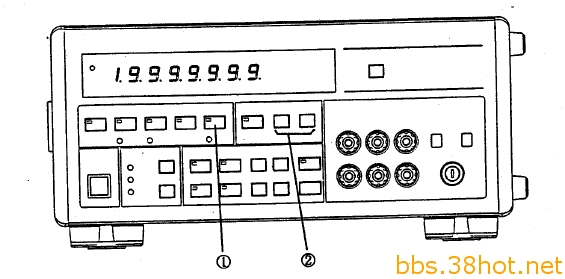

设置功能
(1)按交流电压键两次,点亮AC+DC指示灯,设置为AC+DC电压功能。
设置20V档
(2)用上下键设置20V档。
连接交流电压源
(3)按照图6-5,连接电压源和6871.
20V档1/10量程校准
(1)设置为20V档;
(2)基准源设置为1.8V,1kHz。
(3)按shift键。
(4)依次按1、.、8键。
(5)按回车键。显示1.8000V。
20V档满量程校准
(1)基准源设置为18V,1kHz。
(2)按shift键。
(3)依次按1、8键。
(4)按回车键。显示18.000V。
200mV1/10量程校准
(1)设置为200mV档;
(2)基准源设置为18mV,1kHz。
(3)按shift键。
(4)依次按1、8键。
(5)按回车键。显示18.000mV。

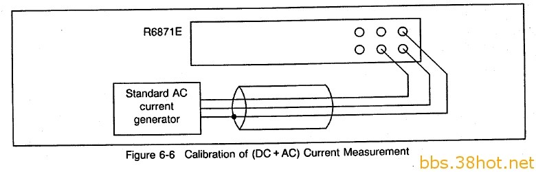

6.4.8(直流+交流)电流校准:仅R6871E适用
所需仪器:交流电流源。
(Dc+ac)电流校准包括每个交流电流档的1/10量程校准和满度校准。
