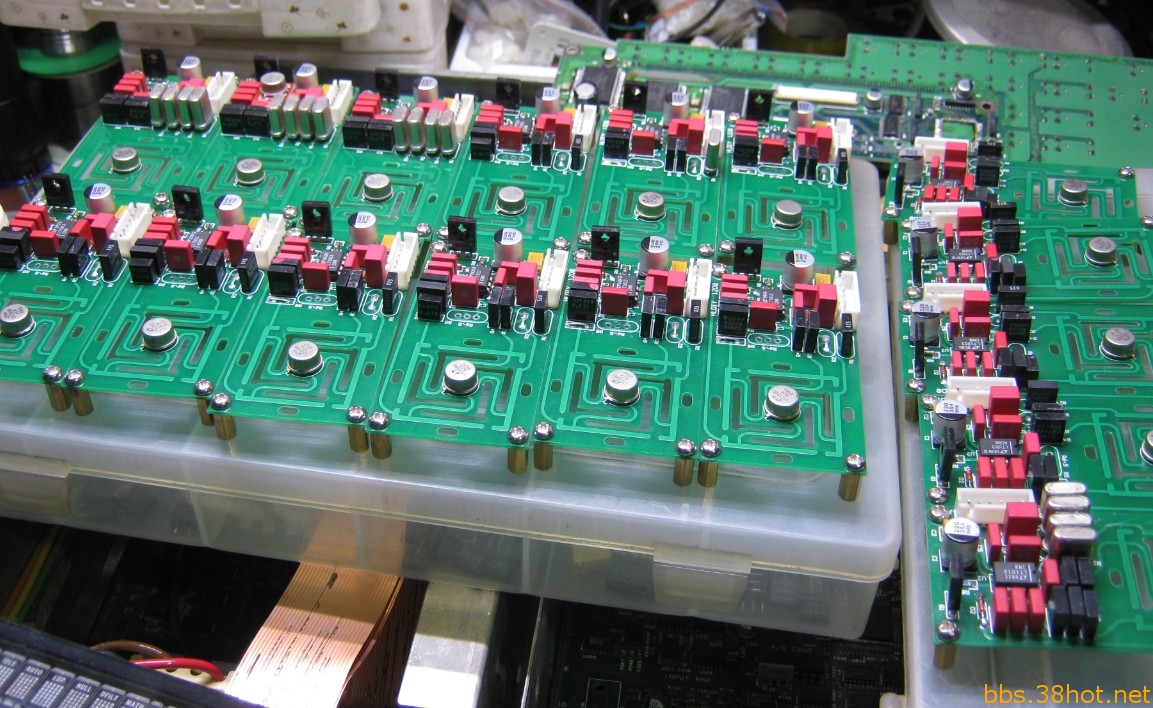

Ltz1000温度补偿实验

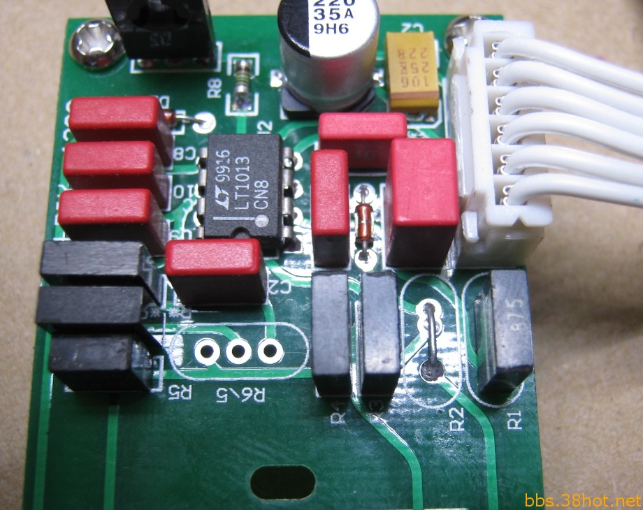

电阻
R1    120R
R2    20R
R3    70K
R4    70K
R5    R*串联形成13k左右电阻
R*
R6    1K
R6/5   孪生电阻,等同于 R5 R4
R7    10M
R8     1K
R2是温补电阻,如果上的话,就必须是 R1R2为同型号金封金属箔。
如果不安装R2,也就没有温补。R2位置需要短路,R1使用普通塑封金属箔即可。
R7R81206封装贴片电阻。其余电阻选用塑封金属箔电阻

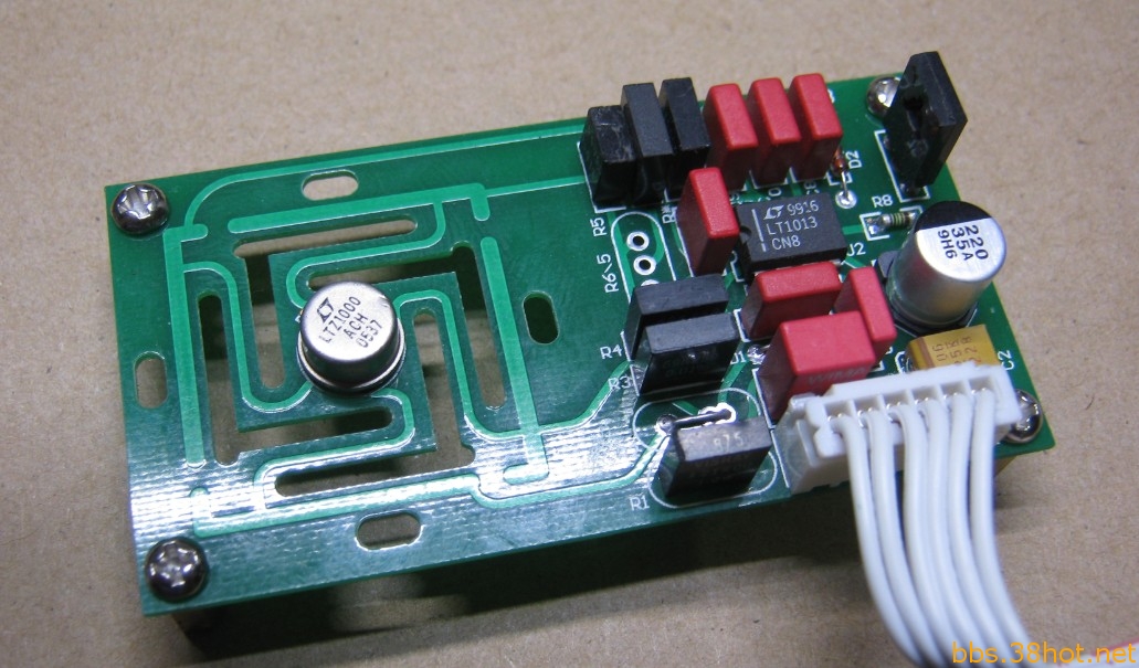

 楼主| 发表于 2012-9-26 19:41:31 | 显示全部楼层
如下图,就是一个组装好的没有温补电路的完整ltz1000ach  7v板子。

请问楼主,您的加热温升有多少呢? 看数据电压在不进行补偿时,可以飘到10mv, 即1248ppm, 就算您加热了50度,温度系数也达到了25ppm/度,这显然与大家实际观察结果和LTZ1000规格书指标相差太远,不知哪个地方的参数没看清,恳请指教!
发表于 2018-1-4 19:35:22 | 显示全部楼层
过来学习,MARK下!
发表于 2018-1-5 22:45:45 | 显示全部楼层
szszjdb 发表于 2018-1-4 10:17
请问楼主,您的加热温升有多少呢? 看数据电压在不进行补偿时,可以飘到10mv, 即1248ppm, 就算您加热了50 ...
LTZ1000不恒温时的温度系数大约是50ppm/K,大的有到70多ppm/K的。楼主加热前后输出电压变化10mV,大约是1300ppm,恒温温度与环境温度差应该在20多度,也即不恒温时温度系数约50ppm/K。恒温器能力大约是环境温度变化1度,芯片温度变化0.001度,所以恒温后温度系数约0.05ppm/K,这就是LT的规格。加20ohm R2之后,LTZ1000的不恒温温度系数从几十ppm/K下降到几ppm/K,恒温后温度系数理论上应能下降到0.005ppm/K左右
