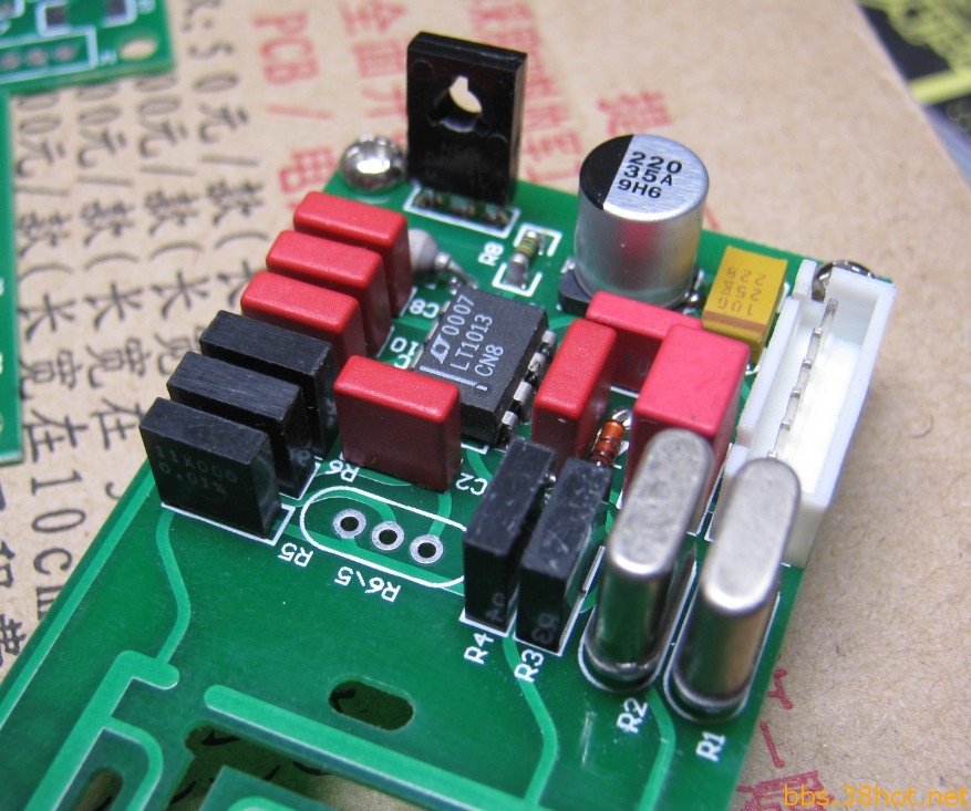

终于忍不住做了新的LTZ1000pcb.

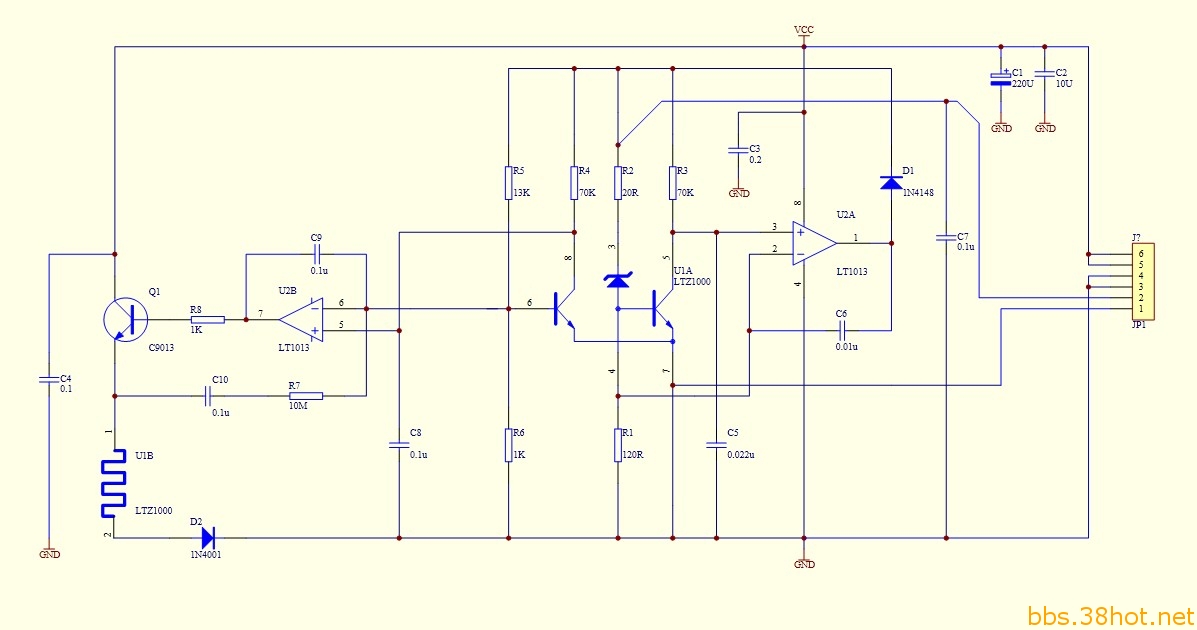

先看看原理图
可以看出,最大的改进就是增加了R2.  其温补原理youngliu已经解释很清楚了,在此不再熬述.

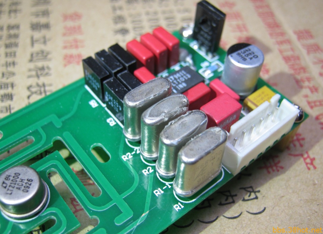

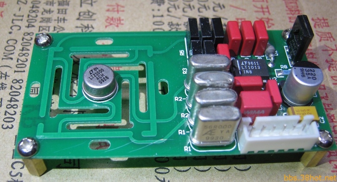

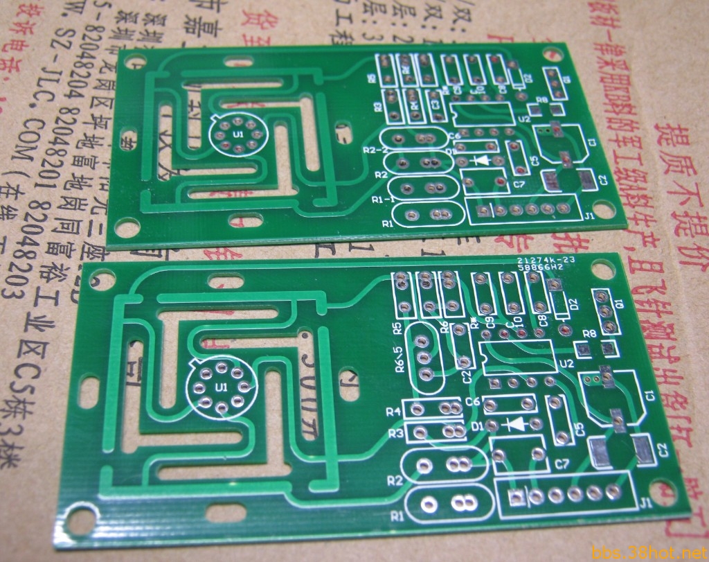

实物图:
可以看出,两种板子没有实质区别,只是上面的一片R1R2是两个电阻串并联组成的.而下面的板子都是独立的一颗电阻.并且增加了孪生电阻做1K13K分压。

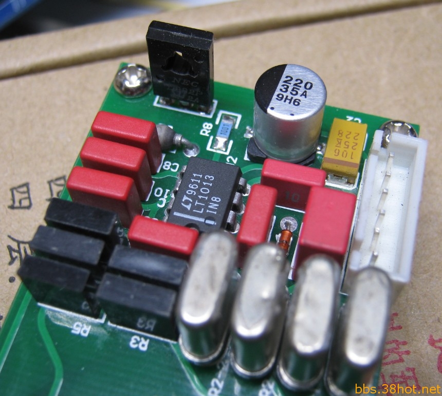

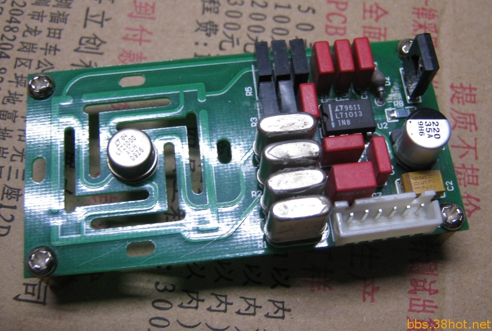

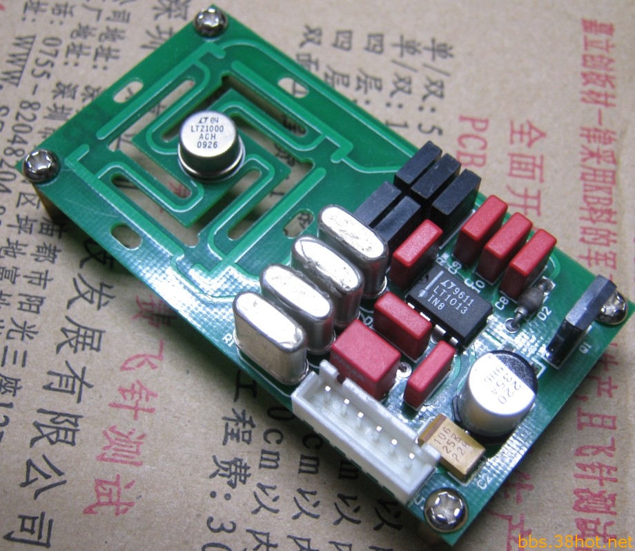

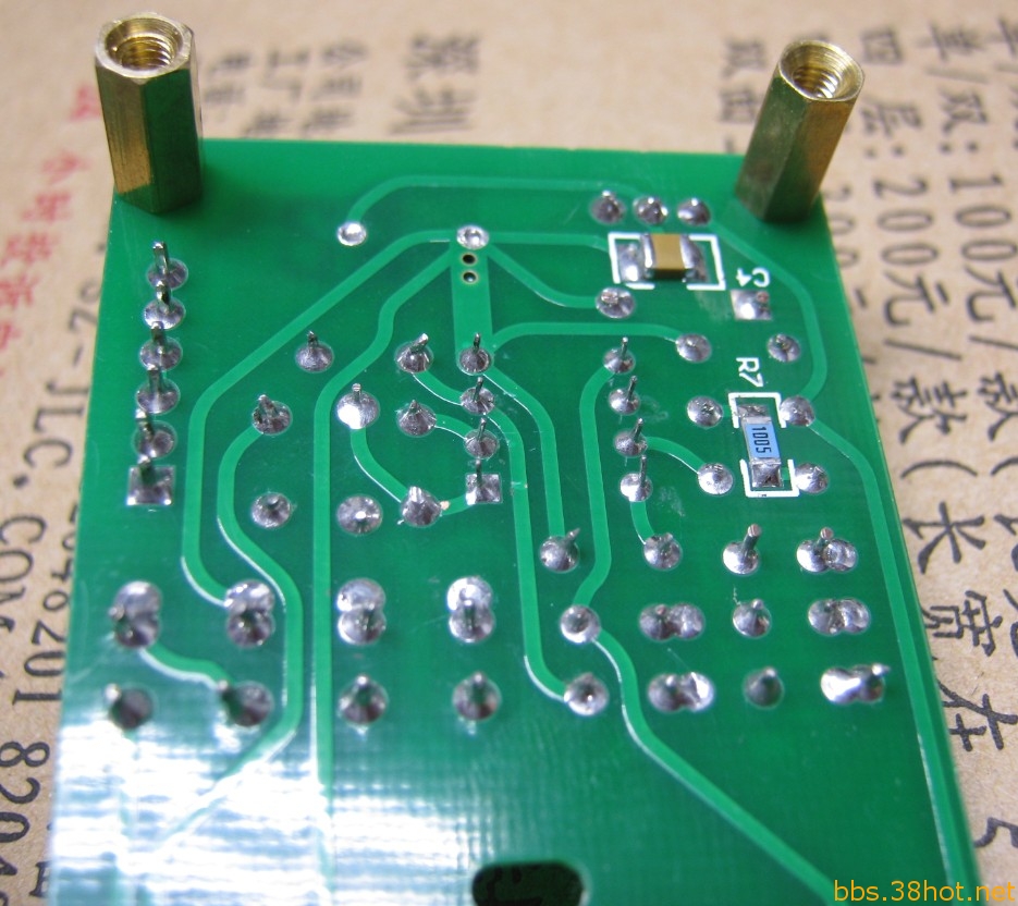

再传几张组装后的实物图,由于多次调试和焊接,不算漂亮了。

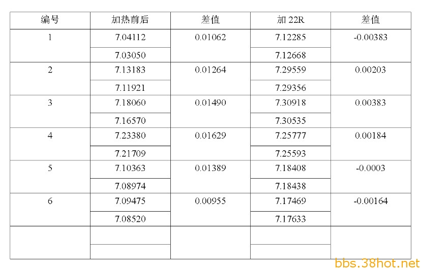

实测,电阻R2取值22R,测试了6只输出电压不尽相同的LTZ1000,六个实验全是在一块板子上进行的。
如图,可以看出,补偿之后,LTZ1000的温飘都下降了一个数量级。
没加温补之前,LTZ温飘的大小和输出电压有明显的对应性,补偿之后离散性较大。并且有些已经呈现负温度系数。
再对手里其他20多只LTZ测试之后,也得出了相同的结论。
总结LTZ电路加R2补偿是合理且有效的,但补偿电阻大小最好是根据实际LTZ芯片调节。

LTZ1000A的标准应用电路都是正温度系数,增加R2这个电阻,温度特性朝负温度特性变化,取值合适,理论可以到零温度系数,实际不容易找到,去年我试过3个都没有找到拐点。
总之,增加这个电阻,实际是降低了LTZ1000A齐纳部分,对温度控制精度的要求,是有积极意义的。低频振荡的现象也明显减弱,可以在R9211上看到。
坛友可以凭不同的测试线和基准放置位置看输出值是否变化大致判断低频振荡的问题。

R2起其他名称,不打乱官方电路的电阻序号就好了,
控制q1的电阻用什么类型的?会有影响不?
发表于 2012-9-6 04:34:50 | 显示全部楼层
对比了官方电路图,发现运放2,3脚使用方式跟官方的是相反的,效果一样的不?
LTZ1000官方电路原来有两个,一个双电源(貌似负7V输出),一个单电源的(正7伏输出),楼主的是单电源的。
D2官方的是1N4148,换成1N4001效果会有什么区别不?

gogo100you:对比了官方电路图,发现运放2,3脚使用方式跟官方的是相反的,效果一样的不?
D2官方的是1N4148,换成1N4001效果会有什么区别不? (2012-09-06  04:34)
你看的是负参考电压的图吧
D2换成4001只是电流余量大了点。
 楼主| 发表于 2012-9-6 09:15:36 | 显示全部楼层
“控制q1的电阻用什么类型的?会有影响不?”
你说的R8?  此电阻对精度不产生影响

回 happymanlxh 的帖子
happymanlxh:R2电阻很重要,要好的电阻,比如金封 (2012-09-05  21:50)
R1、R2都很重要,需要配合的温飘和老化,所以最好是经过筛选的同型号金封电阻
