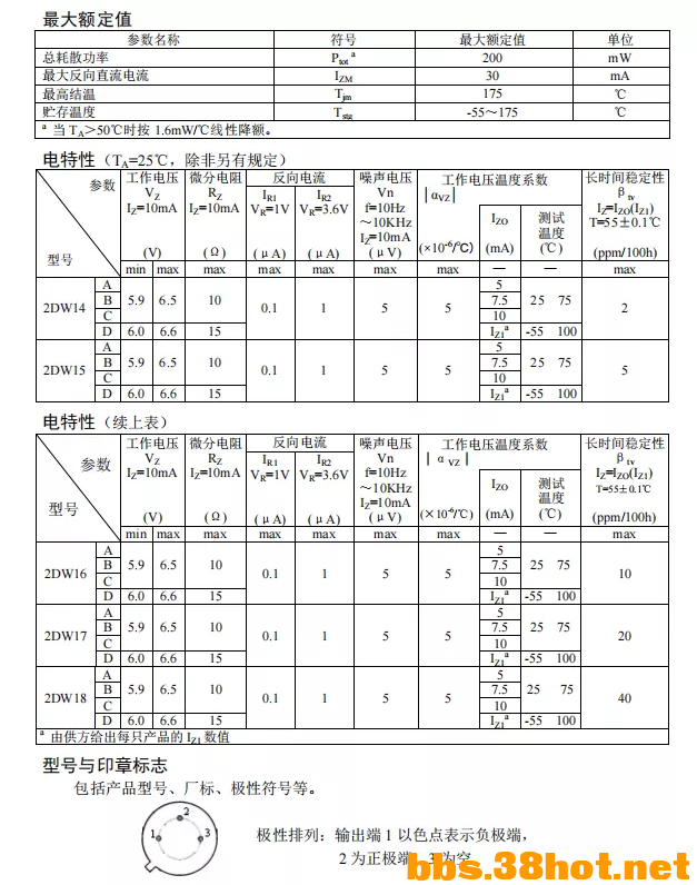

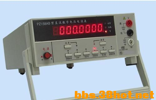

1,开着盒子,还吹着风
2,表有机箱
3,厂家标的比较高,标定值在22+-²度,0.005%,但强调短稳
4,确实,现在就当4位半用。
2DW14对应多个器件,新的是6V基准

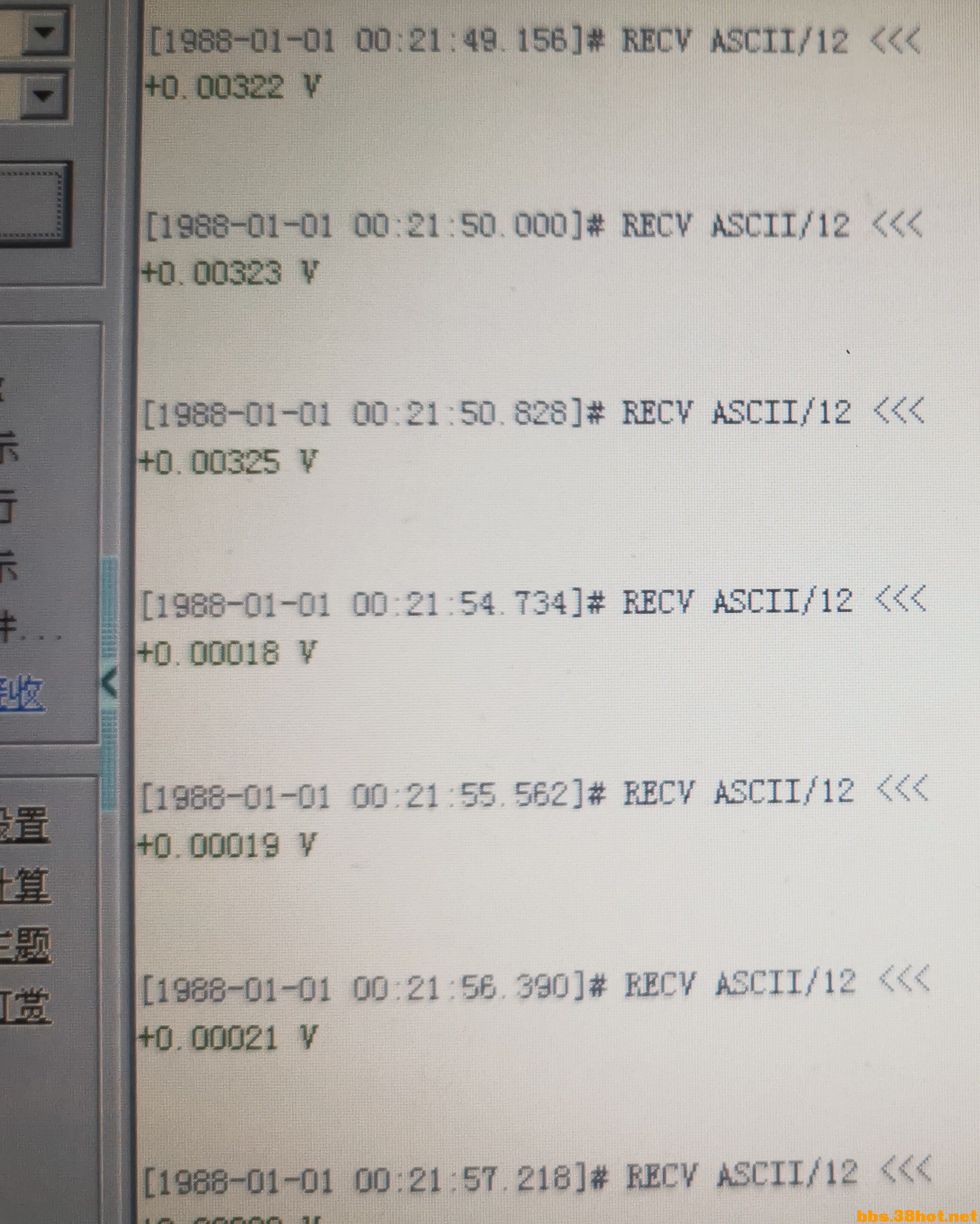

已经联到电脑了,要用4800,9600乱码。可以看到测量值一直在飘,有点规律,数值好像不是测量出来的而且按一个表计数,飘到3毫伏就清零,此时内部继电器响一下 IMG_20251206_165153_edit_54416316201590.jpg

继电器响是在校0,每几分钟会校一次
