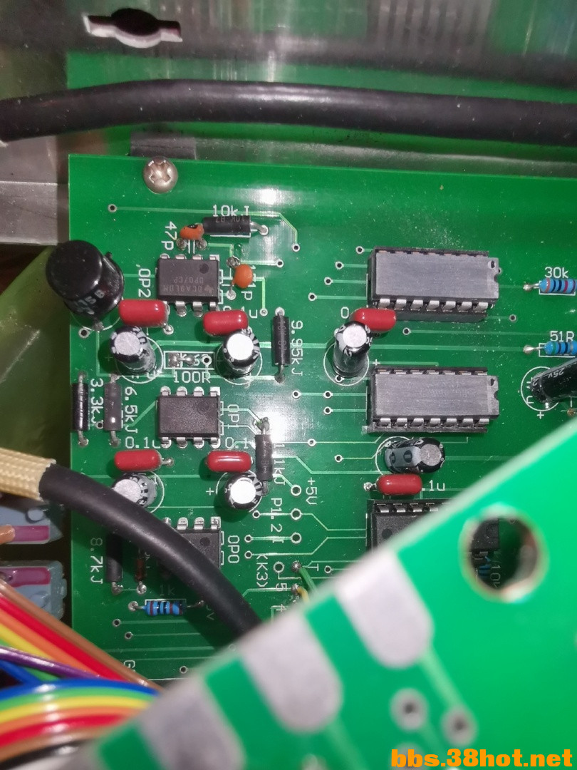

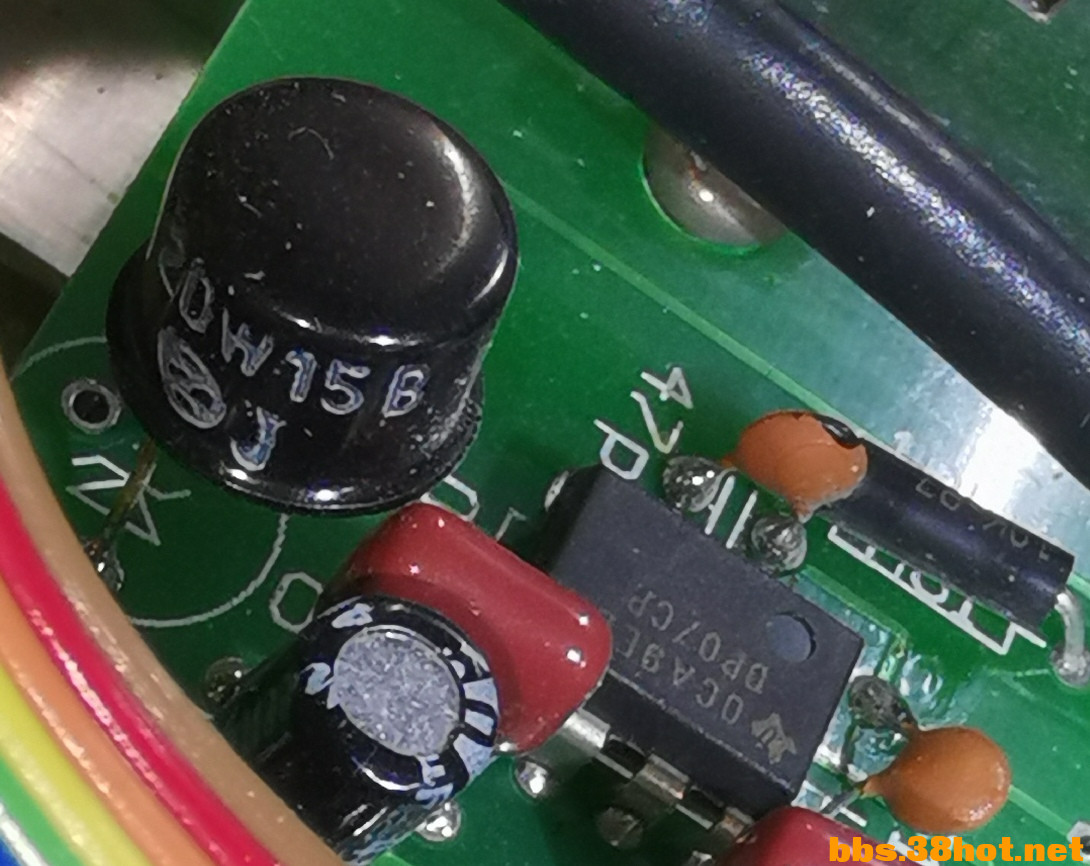

国产上海苏特电气,型号是2238,测量一个5号南孚,电压从1.24748v,28.3度 飘到1.24681V,32.6度。基准是永光的2DW15B。这表还能修好吗?
 楼主| 发表于 2025-7-13 09:59:04 | 显示全部楼层
2DW15B,看参数也不错,5ppm温飘
 楼主| 发表于 2025-7-13 09:59:49 | 显示全部楼层
 楼主| 发表于 2025-7-13 10:12:42 | 显示全部楼层

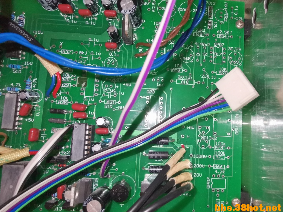

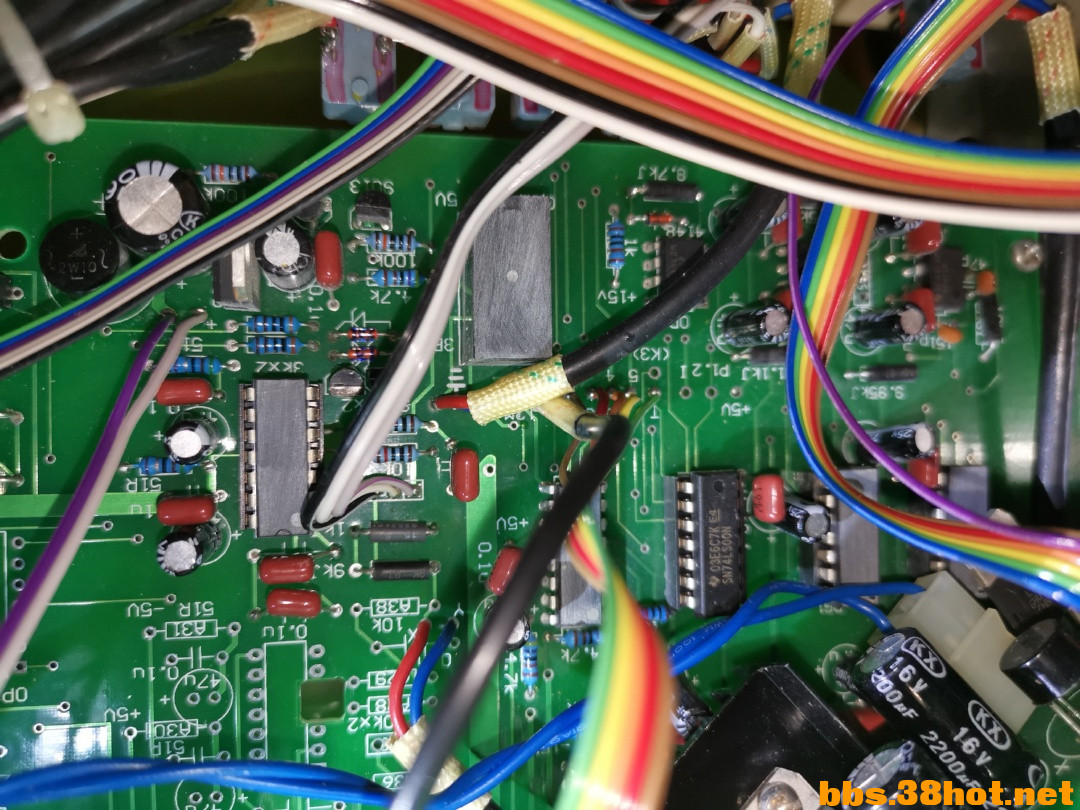

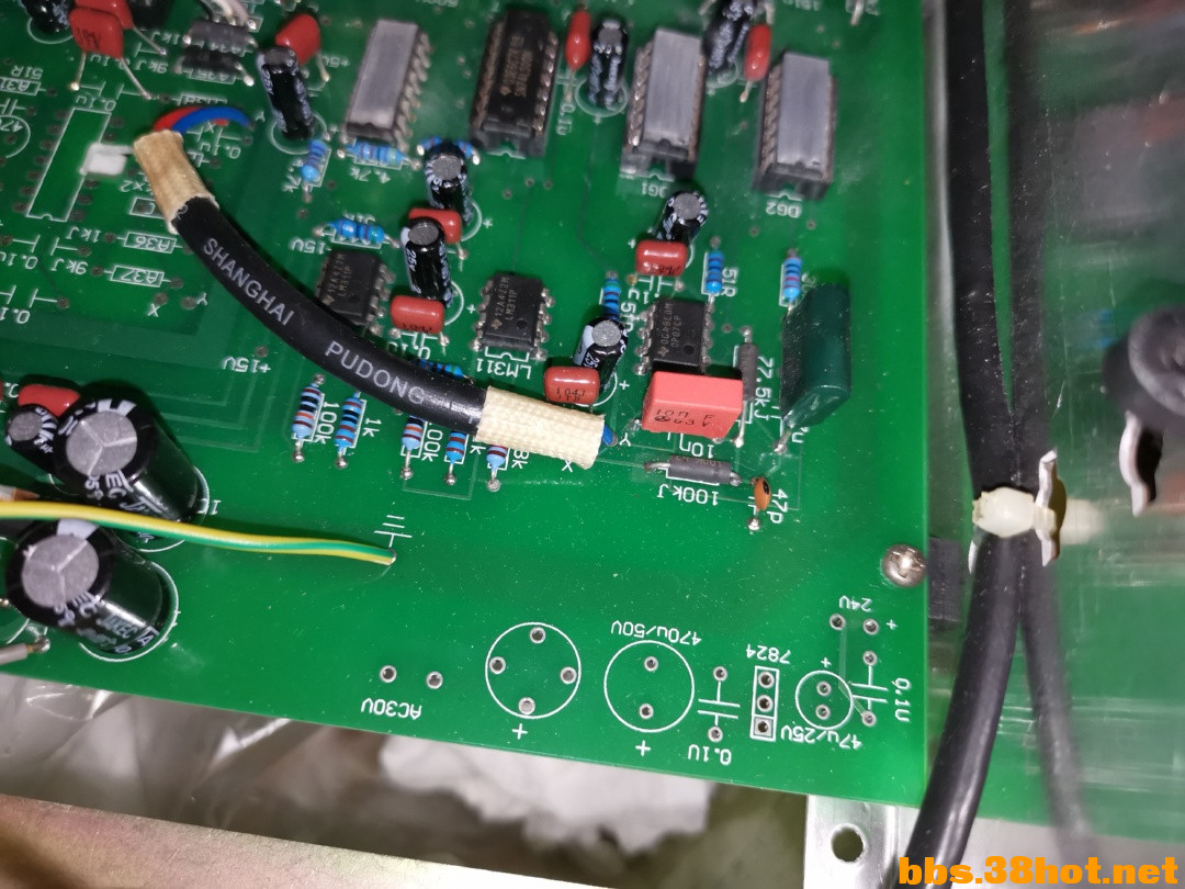

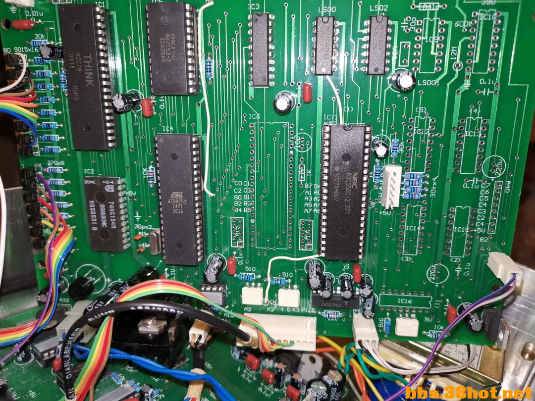

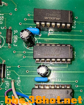

逻辑版,整机好多IC被打磨了
模拟版,很多空位,那些标着DG的IC都被打磨了,DG是增益放大器?

发表于 2025-7-14 15:35:22 | 显示全部楼层
那些DG都是模拟开关,DG200之类的
发表于 2025-7-14 15:49:03 | 显示全部楼层
nikkola 发表于 2025-7-13 10:12
逻辑版,整机好多IC被打磨了
 楼主| 发表于 2025-7-14 18:28:41 | 显示全部楼层
谢谢。以为DG是数字增益放大器哪。今晚把lm399找出来预热一下,每天测,看看还飘不飘

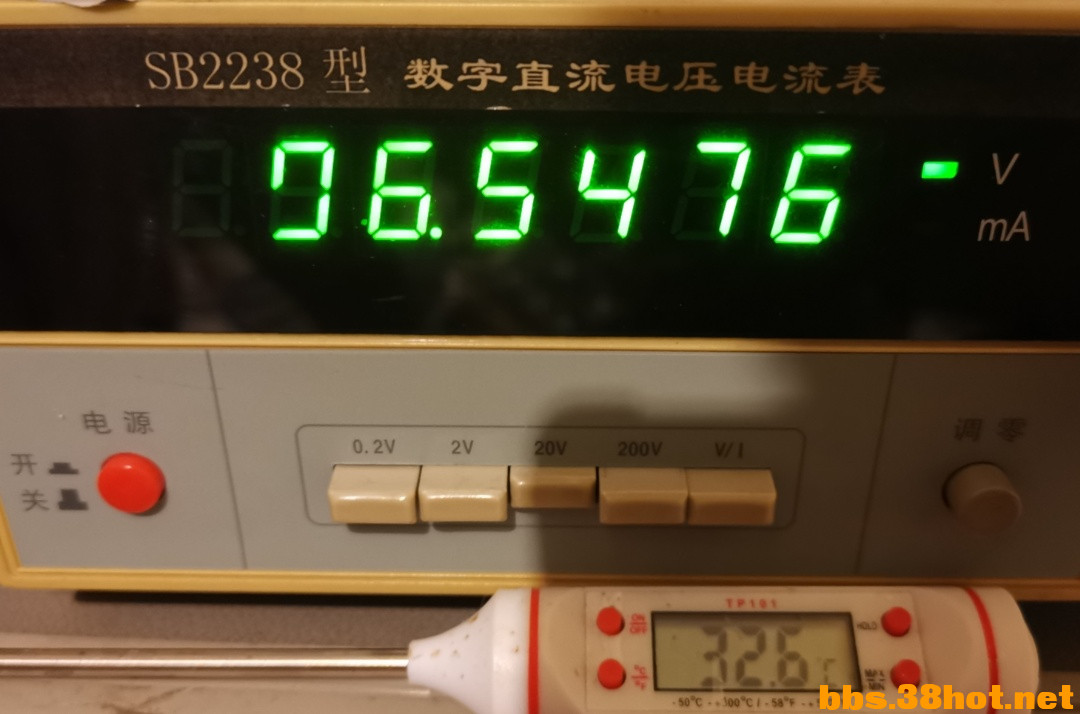

 楼主| 发表于 2025-7-15 10:15:49 38hot手机频道 | 显示全部楼层
今天换了lm399,还是飘,向下方向飘,从早到现在飘了大概200uV,6.5480飘到6.5479,温度下降越约1.5度

 楼主| 发表于 2025-7-15 17:58:14 | 显示全部楼层
这是现在的测量值,温度在32度
发表于 2025-7-15 19:57:40 | 显示全部楼层
nikkola 发表于 2025-7-15 17:58
这是现在的测量值,温度在32度
读数明显偏低了,表不准,LM399接近7V的

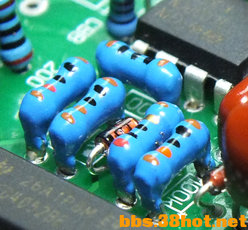

 楼主| 发表于 2025-7-19 17:53:51 | 显示全部楼层
又发现点小问题:,漂移大和LM399板有关,对着板子吹气,电压立刻降了约50微伏,看来两者都飘啊 。LM399的板子是拆日货岛津的,上面都是这种像狗骨头一样的电阻,能是这个温飘大吗?
发表于 2025-7-19 19:52:42 | 显示全部楼层
nikkola 发表于 2025-7-19 17:53
又发现点小问题:,漂移大和LM399板有关,对着板子吹气,电压立刻降了约50微伏,看来两者都飘啊 。LM399的 ...
这种电阻不常见,应该不会差。
直接测LM399的1脚,正常的话很稳定的,一般是7v左右。
2dw15b温漂不大的,大概也就5-6ppm,如果是表漂,可能是其他元件的问题。
 楼主| 发表于 2025-7-19 20:21:18 | 显示全部楼层
这个电阻不知道如何,但是用力向LM399板吹气读数会迅速下降。现在已经改接到LM399的输出端了,已经上电半个小时了,电压从6.8044跑到6.8041,温度变化不大,在33-31.9之间
发表于 2025-7-19 20:25:49 | 显示全部楼层

5,2DW15B是基准吗?我怎么查到是21V的稳压管?你详细资料吗?
