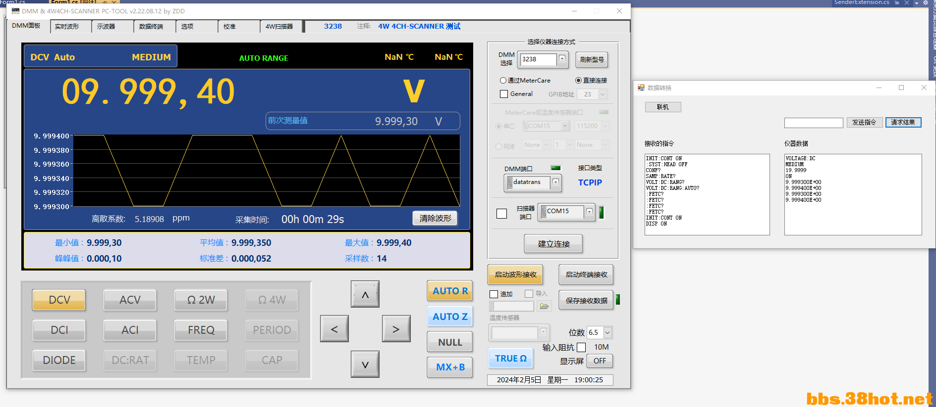

第二张图片粉色曲线是啥?我的怎么没有。还有7V测试的啥东西怎么温飘这么低啊🤔

你看右侧温补开关打开了,粉色是对表的温漂补偿后的曲线,温漂也是补偿后的。表的温漂参数在选项那里设置,默认值从tc.ini文件读取。

发表于 2024-2-5 19:02:48 | 显示全部楼层
楼主程序不错,虽然有3238可以选,但无法联机用,自己写个转换程序,可以用了
 楼主| 发表于 2024-2-6 12:55:10 | 显示全部楼层
有点邪门了,我用新版的确实不行,试了v2.21.06.07版本及之前的可以正常使用,后面v2.21.09.10版本开始就不行了。我看看是哪个地方出现了问题。
 楼主| 发表于 2024-2-6 14:07:04 | 显示全部楼层
@jincai2004 已经修复了,3238可以正常采集了。
已经测试,可以正常联机用了
