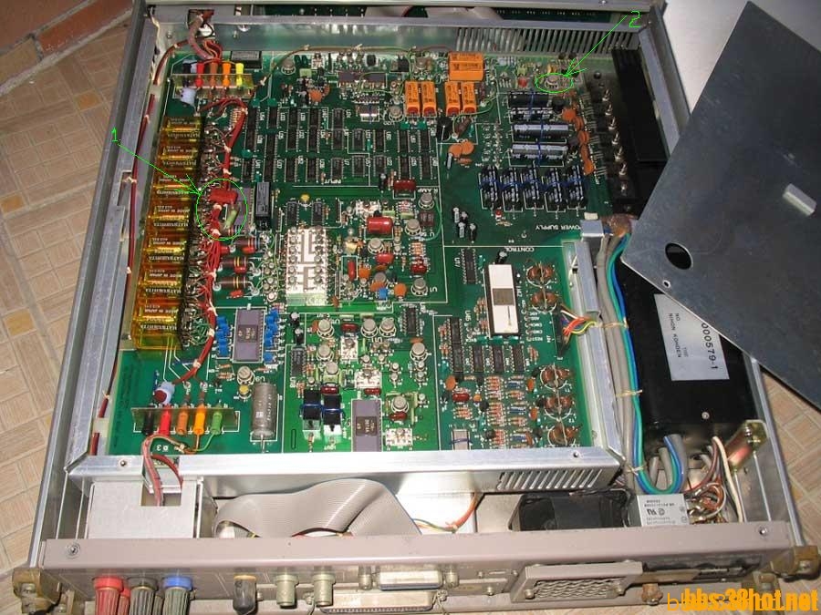

2.) 因模拟板给上手大面积的拆焊过,有些元件可能已换成别的形号。又没有图纸可查,下图中2的运放与FET请有此机的朋友帮忙看
看是什麽形号。
3.) 也请朋友帮忙看看图中1接在继电器上的电容跟电阻是什麽数值与位置。最好能帮忙拍照片,可能位置很难说清。谢谢!
4.) 在电压档感觉噪音很大,6位半时在100mV档最后2位很不稳。请问这是正常现象吗?

发表于 2012-6-20 17:37:39 | 显示全部楼层
楼主你好,1位置我的印象是没有电容的,2位置是OP05CJ, 这只是印象,还要等我回家后再落实。
 楼主| 发表于 2012-6-20 18:50:03 | 显示全部楼层
回 chenyuha 的帖子
chenyuha:楼主你好,1位置我的印象是没有电容的,2位置是OP05CJ, 这只是印象,还要等我回家后再落实。 (2012-06-20  17:37)
谢谢您的回覆,这图我也是在网上借用的。现在我的机器上是1k电阻串0.01u的电容,但明显是换过的!2位置机上是LM301,也是明显焊过的。所以不确定是否换过。期待您的进一步确定,谢谢[s:37]

发表于 2012-6-24 20:15:13 | 显示全部楼层

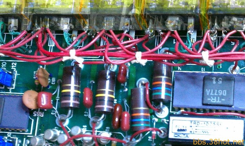

1位置:没有1k电阻和0.01u电容   2位置:字体模糊极有可能是LM301
发表于 2012-6-24 21:13:30 | 显示全部楼层
上不了图啊,上传图片的最大分辨率是多少啊?
发表于 2012-6-24 21:29:29 | 显示全部楼层
1位置
1位置
2位置
2位置

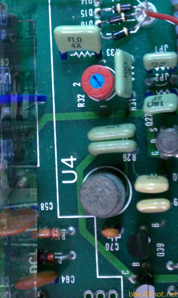

 楼主| 发表于 2012-6-25 01:07:09 | 显示全部楼层
感谢上面的朋友,能帮忙看看上图的U4右面那双FET Q27是什麽形号吗?谢谢!
发表于 2012-6-25 17:09:59 | 显示全部楼层
Q27 UPA70A  楼主你好,我这台机已两年多没开了,现在故障和你的一样,Err 11 AD,能告诉我是那几个原件坏了吗?
 楼主| 发表于 2012-6-25 19:45:13 | 显示全部楼层
我原来出现Err 11 AD时是Q74 FET G-S短路了,就是靠近面板前面中间的TO220三极管那里。
