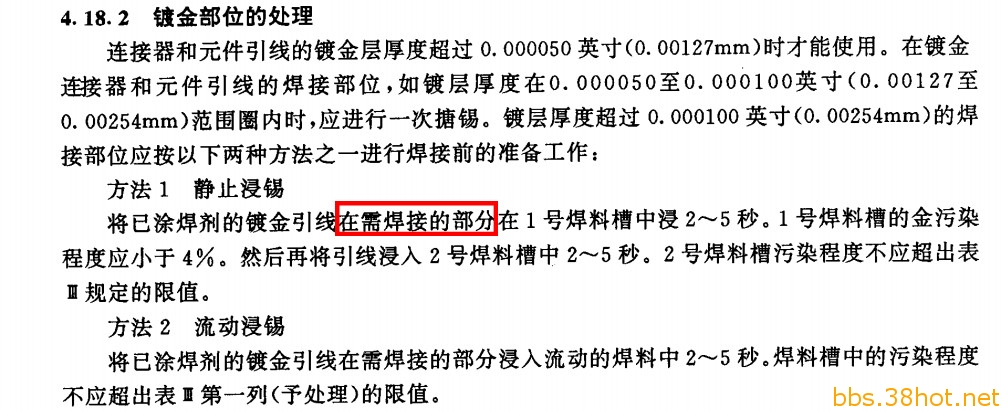

在高可靠应用中,是不允许有镀金引线存在的
美国军标DOD-STD-2000-1B«高质量高可靠
性焊接技术»中,对镀金引线做出如下规定:镀金层厚度在
1.27μm~2.54μm时,应进行一次除金处理。
镀金层厚度超过2.54μm时,应进行二次除金处
理。
    为什么镀金层要进行除金处理?因为,镀金
层是抗氧化性很强的镀层,它与锡铅合金焊料有
很好的润湿性。但是,在金镀层上直接进行焊接
时,锡铅合金焊料对金镀层会产生强烈的溶解用,
从而形成金锡合金。金锡合金为造成焊接点
发脆,甚至出现砂粒状外观(干焊),还会降低焊
料的润湿性。焊接点在强烈的机械振动或各种力
学环境试验下,会造成电性能及机械强度变差。
并且,随着时间效应(长期贮存)的影响,而起着
缓慢地变化,直止会使引线脱离焊接点,给可靠
性工作带来很大隐患。
    镀金的导线芯线、电子元器件引线、各种接
线端子(包括电连接器)的焊接部位,必须经除金
处理后,才能进行焊接。

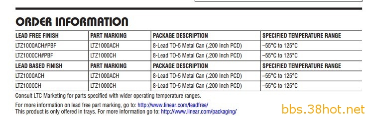

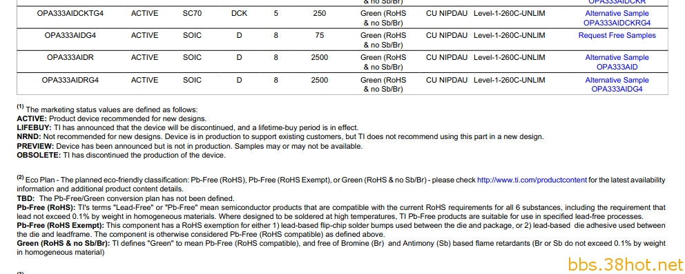

不镀金的版本确实是为了可靠性考虑的,上图是LTZ1000的datesheet ,其中后缀带PBF的是无铅版本,也就是镀金的
PBF的含义是LEAD (Pb) Free ,下面的两个是LEAD BASED FINISH (含铅引线)这回足以说明了吧,所以不镀金的LTZ1000当然也是真的啦

没人不虚心,只不过什么知识都要经过脑子才会真正掌握。 “ 镀金的导线芯线、电子元器件引线、各种接线端子(包括电连接器)的焊接部位,必须经除金处理后,才能进行焊接。”这里就强调是焊接部位了

LEAD BASED FINISH 与 LEAD FREE FINISH ,只是制程是含铅或者无铅而已,貌似跟是否镀金没有直接关系,含铅或者无铅制品,引脚同样可以镀金。

你附的有铅与无铅的差异的图不足为凭!
无铅并不需要镀金才能做到,有铅也不是不能镀金。

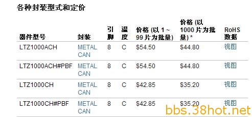

youngliu:你附的有铅与无铅的差异的图不足为凭!
而从LT的价格来看,有铅与无铅的是相同的,这说明有铅与无铅成本无差。如果依靠镀金来做无铅的保证成本是不是太高了?
(2012-06-14  15:42)
无铅的确不止镀金一个,镀锡也可以,但是你对可靠性的知识稍有了解的话,就知道镀锡为什么LT不采用,而是采用镀金的,所以 无铅一定会镀金的,这也回答了16楼的兄弟为什么无铅跟金子扯上关系  。。。 还有 镀金这个成本相对于50几美元来说占的比例很小,镀金与不镀金定价相同也不难理解,如果是低端的零件,镀金与不镀金自然定价可能不同

LTZ1000生产已经不只15年了,2000年以前没人要求什么无铅,但在那之前,LTZ1000ACH也是镀金脚,这你如何解释?另外,这个产品是LT独有的,没有竞争者,如无必要想必也不会花成本去镀金,地主家也没有余粮啊!管脚非焊接部位的镀金层能防止氧化、抗腐蚀,对长期可靠性会没有一点贡献?航空航天大把的电子零件是镀金脚的,它们的可靠性要求不高?

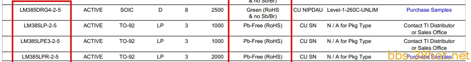

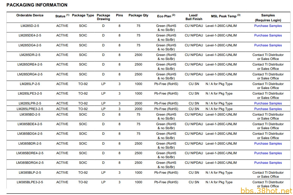

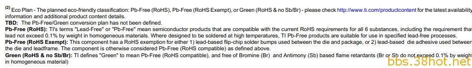

好像各位有什么过节?
为免被战火波及到,不说话,只贴图
LZ位文件截图
LZ位文件截图
发表于 2012-6-14 18:13:20 | 显示全部楼层
美国军用标准 高质量焊接技术.PDF (2.48 MB, 下载次数: 67) 美国军用标准,高质量、高可靠性焊接技术
具体内容见P21-22
另外,引脚镀金与否 跟 器件含铅与否,应该没有半点直接关系吧,

发表于 2012-6-14 18:21:34 | 显示全部楼层
这才是铁的证据!前面的是贴金的
