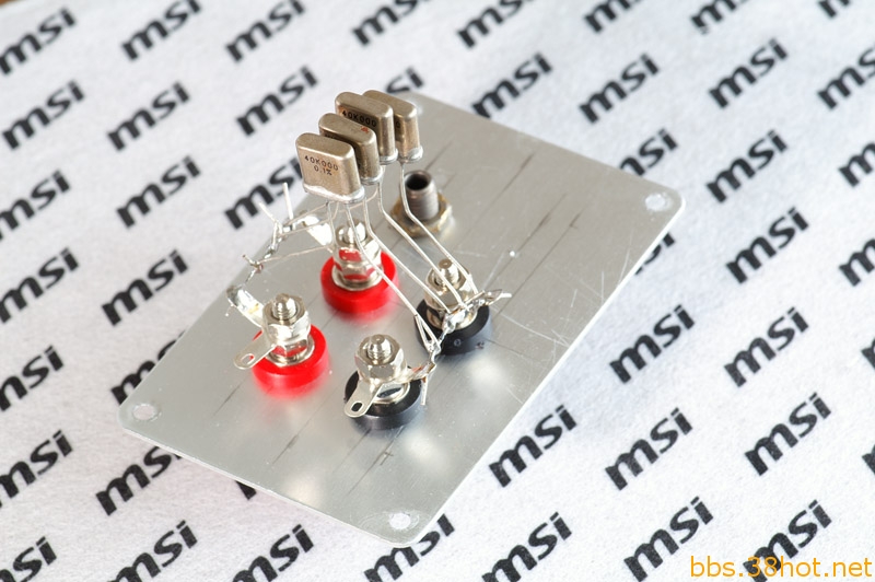

2012.6.2。
加工已经完成,今天焊接完成。
现在上实物照片。
下面这张照片是盖板内侧,所有值钱的都在这儿。
自己觉得那个Pt100的支架很不错。

已经下本了,接线柱(电压柱)建议用两只低热的

接线柱应该用低热的。金封箔电阻引脚太长。

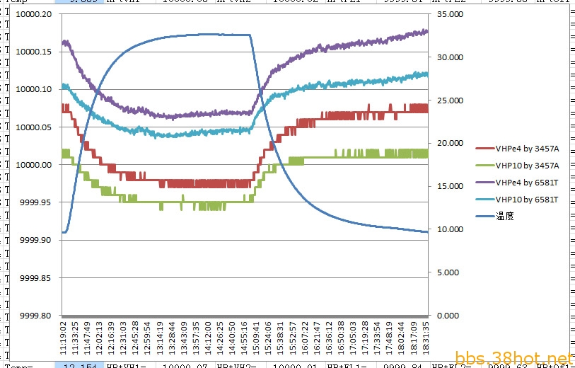

a-fly:
温度补偿的事情,即重要也不重要。
其实在我的整个计划中是有的,之所以还没有体现,是因为VHP101的温漂已经很小,若测试环境不过关,很难测准。
现将电阻与温度传感器浸入油中,可以很好的测量温度系数。如果单个的散装的电阻进行温度系数测量,这么小的温度系数很难。并且VHP101的温度系数在室温附近呈现明显的二次曲线。

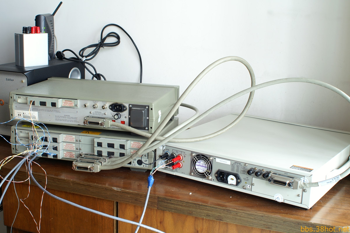

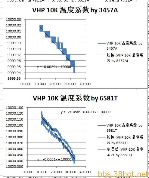

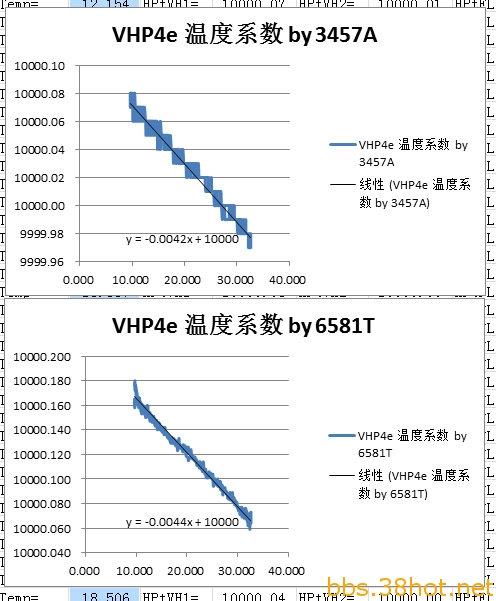

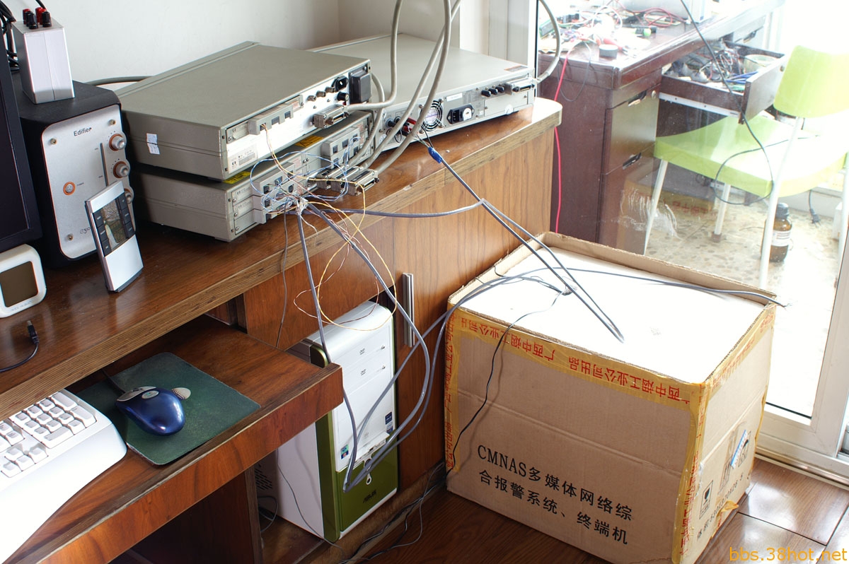

我设计了一个测试方法,在一个泡沫箱中用风扇对加热器均温,对待测电阻进行变温测试。为了消除测试中的热电势,通过 HP 3488 开关单元的 44473 选件,对测试的电流和电压端子进行 4 次换向,以消除热电势的影响。
我的 4 个 40K VHP101 做的电阻基准:
测试用具:
测试结果,4  个 40K 并联的 VHP101,结果不是很好,另外,和你的情况类似,这 4 个 40K 并联的结果略大于 10K,用铜电阻进行温度系数调整后,估计大约需要 100-200M OHM 电阻并联来调整回去。
发表于 2012-6-4 09:24:31 | 显示全部楼层
a-fly:
从测试看来,一个是 VHP101 未必有那么小的温度系数,一个是,未必在室温附近呈二次曲线,这是某个单独的 VHP101 10K 的测试,
比之前的 4 个 40K 并联结果略好,但也在室温变化范围单调的
连同之前的 4 个 40K 并联的总记录曲线:
