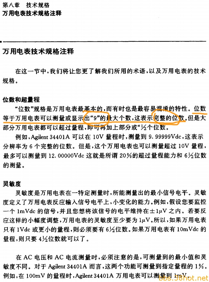

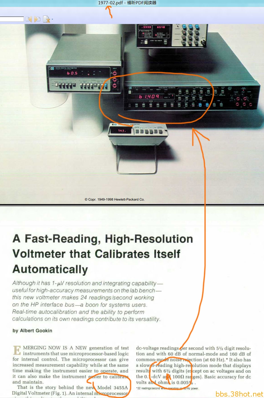

这个,这个忽悠,其实 1977 年就是这样忽悠的了,当然更早的估计也是,只是我懒得去翻了,至于是不是 HP 开始忽悠的也不清楚,说不定是 Fluke 呢 但至少可以肯定,1977 年的 HP 3455A 也自称 6 位半的,有 HP 自己的期刊为证,HP 想否认都否认不掉:

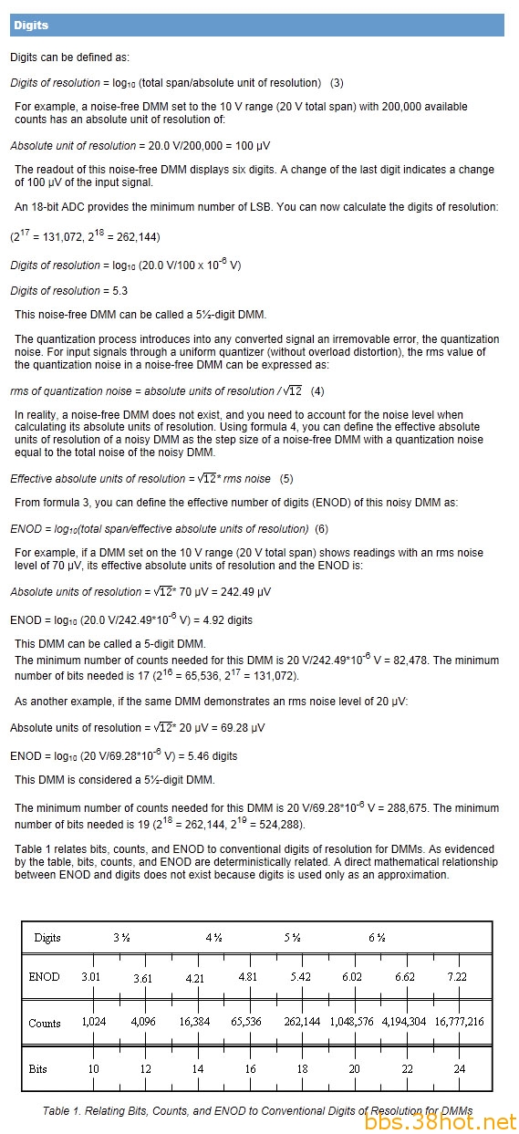

至于你的计算方式,这个也是有厂家这样提倡的,比如 NI 就是这样提倡的,不过你仔细看看,它还多强调了一个观念

另外,你上面提到的万用电表技术规格注释,如果我没有猜错,应该是aglient自己的出版物吧?   似乎它也怕人说AG34401忽悠,特意做了解释。  不管咋解释,这是个水分很大的6位半,log1200000还不足6.1,实际使用中这个表跟标准6位表的差异几乎没有。

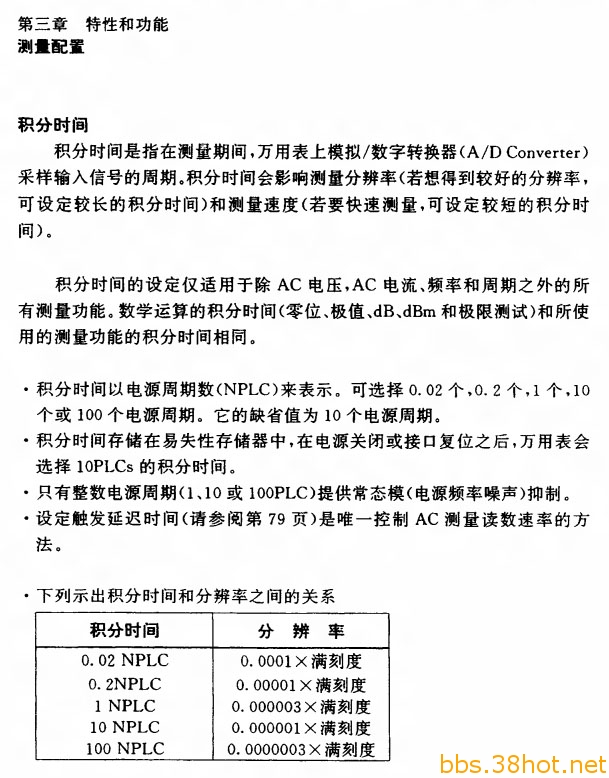

***** 不过其实满度值只是表的一个指标,而通常这个指标是和速度相关的,所以一个表具有 500000 字的刻度,那么它是否比 34401A 只差一半这样呢?还得要看速度。34401A 的 1199999 字的满刻度是在积分时间至少为 10 个电源周期的速度下才能达到的,如果测试的速度更快,你得不到这么大的满刻度值,它可能会被降低到比如只有 119999 字。然而一个微妙的问题是就是,34401A 在 GPIB 端口上给出的数据是 8 位有效数字,并且手册明确指出,当你使用比 10 个电源周期更长的积分时间,比如 100 个电源周期的时候,它的分辨率将达到 0.0000003 的满刻度值,也就是说,分辨率被 x3 了,原来 1199999 的满刻度,现在相当于 3599997 的满刻度,因为你能读到 0.3 个刻度嘛。
那么,相当于 3599997 的满刻度是否能称为真正的 6 位半呢?log3599997 = 6.55,能。所以,就这个意义来说,安捷伦称 34401A 为 6 位半,也不违反数学规律和 NI 的定义,很多人考察了 34401A 在 100PLC 时的噪声指标,结论是大约略小于 0.05ppm rms,那么其无噪声分辨率,还是能达到 NI 宣称的 6 位半指标的。但要注意,这是通过牺牲速度换精度得到的性能。

话也不尽然能这样说,或者说还是要具体问题具体分析,比如 5 位半它是 500000 字,还是 199999 字,还是 303099 字,这个显然是有很大区别的,那么他们和 1199999 字的 34401A 之间究竟差多少,还是要看这个满度值和你的具体应用,以及刚才我提到的,速度问题。手持表普遍速度比较低,所以速度问题不容易引起注意,但其实安捷伦的手持表,它是由公开宣称的速度指标的,好像三娃的表也有,这个还是有很大意义的,你可以牺牲速度换精度。

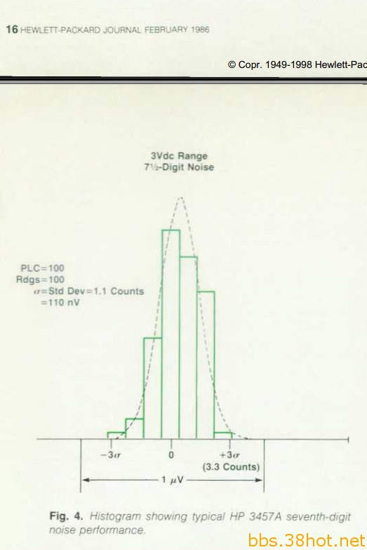

因此,34401A 作为一个 6 位半的表,它是在 10 个电源周期的积分时间下实现 1199999 字的满刻度和 1ppm 分辨率的,刚才那张安捷伦的手册上有写,所以这个指标,其实它是比较低的;对比 80 年代的 3457A,它在 1 个电源周期的积分时间下就能实现 3030990 字的满刻度,那就比 34401A 要快了,而且分辨率还高,相当于 34401A 的 100plc 的分辨率。而如果 3457A 也牺牲速度换精度就能得到比 34401A 更高的精度,HP 1986 年期刊广告了一下这个:

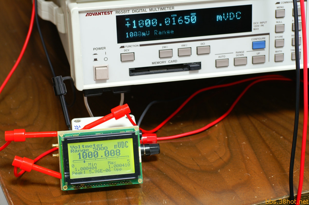

顺便说一下,我用 2400 做的表头,因为满刻度达到 5000000,结果也能算 6 位半了
发表于 2012-5-18 22:45:23 | 显示全部楼层
楼上的表头很漂亮

这里讨论的 “位数” 似乎是面板上能够显示的范围。实际中万用表的分辨率(resolution)更多的是用类似NI的文档中所述ENOD来描述的。而这个ENOD跟万用表的配置也有关系,不同量程和不同的积分时间设置ENOD会不一样。因此万用表的 “位数” 最好分情况讨论,而且最好直接看厂家给出的指标表格,而不仅仅是看标签上的”位数“。
有一些新出的万用表在指标中声称了不同读数速率下的resolution,不过它们的定义是: 噪声有效值,这种参数可以换算成ENOD。例如 DCV 10V在100NPLC时分辨率为0.03ppm * 量程。按NI的计算方式:
log( (2*量程)/(sqrt(12)*噪声有效值) ) ,算下来ENOD有7.28位,超出了6.5。也就是说在这种配置下,从屏幕上可能看不到读数的跳动,因为实际分辨率超出了屏幕显示的范围。
同时6.5位万用表也有很多量程和功能达不到6.5位无噪声分辨率,比如ACV功能或者电阻小量程等。
从信号检测的角度来说,用噪声的有效值来衡量分辨率是合适的。因为噪声的有效值不为0(能量不为零),在测试时只要被测信号超出了仪器的本底噪声的有效值,则能够被有效地检测出来。通常厂家声称"6.5位"能够到50读数/秒时, 这个”6.5位“是按照噪声有效值来评估的,而不是无噪声分辨率。

lilith兄,要不把表头推出套件造福坛友?
