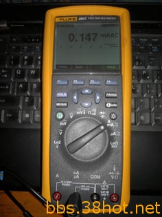

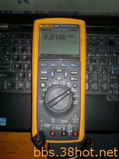

想请教一下,我的289打在交流电压档,没有任何测试,也显示有0.02V的电压,打在交流电流档,没有任何电流,也显示0.25maac,这个表正常吗?
liusuifeng:
我的115C在电流档没有电流时是显示为0的,这个表设置10A的量程,没有任何电流,也是显示在0.13A左右跳动,很郁闷了
liusuifeng:
谢谢,咨询了一下北京福禄克,说是这个不正常的,一般289交流电流档显示0.006V是正常,显示0.02V可以要求代理换一块。我的这块表安培档在没有测量时也有读数,这个肯定不正常了,经检测,电流档应该是有损坏,和115C测量差距非常大,已经发回换货了。有点郁闷,按理福禄克全新顶级手持表表不可能出现这种情况吧。

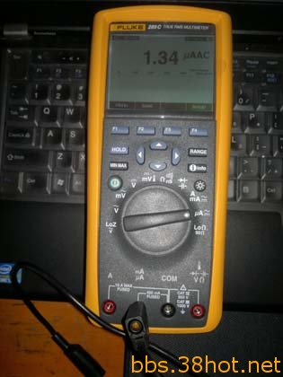

       回cabe兄,换回的这台289C,在交流电压档空载没有任何测试的时候,表还是会有读数,不断变化,电压档和退回的那台289读数值一样,在0.02左右变动。        但是电流档没有测试的时候读数值比那台289小很多,一般情况显示为0.0000,过下又显示为0.0001附近,可能是福禄克那这个张姓的工程师说的,噪声小一点吧。同档位在不同量程(包括欧姆档和50欧档)一致性比较好,和家里的115C对比测量值,基本都是0.0以后的那为数的偏差,数值偏差不大,直流电压和直流电流,是0.00以后的那为数的偏差。

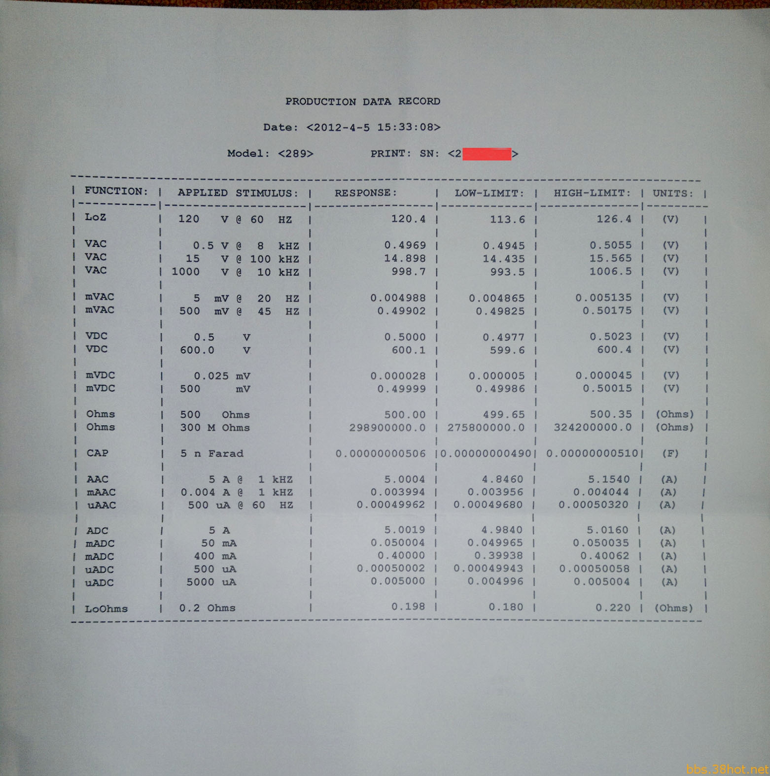

这台289C校准书上显示出厂日期是2012年4月5日,校准书和289的样子不一样,289的看着专业一些正规一些,这个的数值表格看着有点山寨。

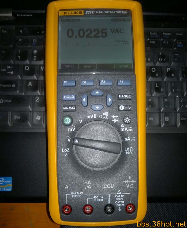

发表于 2012-5-20 17:50:01 | 显示全部楼层
交流电压档
交流电压档

想看看那張出厂校准证书有多山寨~

289的交流电压档和电容档不归零的确让人难以接受,堂堂FLUKE连这一点都不能做到吗?我的289C的交流档和电容档和楼上的朋友一样的数值,还不如我手上的山寨表,这些山寨表的交流档和电容档都能归零

cabe:
想看看那張出厂校准证书有多山寨~
背面是一样的。
发表于 2012-5-21 18:49:50 | 显示全部楼层
打印格式有区别,有两项测量条件不一样
289C
VAC  0.5V@8kHZ
AAC  5A@1kHZ
289
VAC  0.5V@10kHZ
AAC  5A@5kHZ
