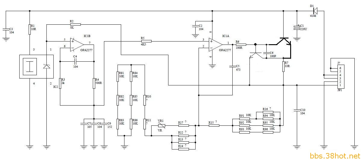

lm399 hldiy测试问题,不知论坛上有人遇过没有

jshine:高手啊,确实pcb上三极管q1的2端接电源正,这个倒很好试,翻一下即可,今天不行了,明天拆了试试,呵呵,造pcb的害人啊,折腾我一星期 (2012-05-09  18:51)
这点事你折腾一周怨我??
 楼主| 发表于 2012-5-9 19:13:34 | 显示全部楼层
呵呵,说错了,你白送的pcb应该感谢,不过pcb板子上画三极管q1确实让人稍微不留心就会焊错,并且不提示谁会留意那两个管脚要扭一下,淘宝上有商家卖这个板子http://item.taobao.com/item.htm?id=14154303091,那里有照片,能清楚看出Q1第二个管脚连电容C1正极

jshine:呵呵,说错了,你白送的pcb应该感谢,不过pcb板子上画三极管q1确实让人稍微不留心就会焊错,并且不提示谁会留意那两个管脚要扭一下,淘宝上有商家卖这个板子http://item.taobao.com/item.htm?id=14154303091,那里有照片,能清楚看出Q1第二个管脚连电容C1正极 (2012-05-09  19:13)
这段话让我猜测你q2也不对。。。。。。。
 楼主| 发表于 2012-5-9 19:24:10 | 显示全部楼层
呵呵,是不是电路pcb图上三极管这样画的都不表示三个腿1、2、3这样依次排列,只有半圆圈内部平着一条线画三个孔才是说管脚1、2、3依次排列
发表于 2012-5-9 19:29:10 | 显示全部楼层
回 jshine 的帖子
jshine:呵呵,是不是电路pcb图上三极管这样画的都不表示三个腿1、2、3这样依次排列,只有半圆圈内部平着一条线画三个孔才是说管脚1、2、3依次排列 (2012-05-09  19:24)
你知道三极管管脚有多少种排列顺序吗?
你是不是以为管子都是一样的?
发表于 2012-5-9 19:33:09 | 显示全部楼层
以后应该丝印标明ebc
 楼主| 发表于 2012-5-9 23:47:35 | 显示全部楼层
出丑了,我的确认为三极管排列都一样了,只看电路图是普通npn的管子,百度检索3904合适,就搞上了。以前维修一般都是原型号替换,或者网上检索替代元件替换,没有做过自己选型号的工作,也经常百度检索datasheet,看后确认连好就忘了,从来没有关心过3904和9014是不是管脚排列是否一致,他们是pnp还是npn的,不知论坛上还有其它基友有这种坏习惯不

jshine:
两个管子都接错的情况下,基准的输出电压等于电源电压减去2~3个PN结的压降,你这个正好符合。同时,由于接错了,基准的总电源电流比正常值大 。OP输出串的100ohm电阻上的电流有十几mA
 楼主| 发表于 2012-5-10 09:43:03 | 显示全部楼层
在各位高手的帮助下,更换两个三极管,电路已经顺利工作,12v供电输出9.7V,说明欠压,15v供电,现3457a测试输出10.09234,上下各跳两个字,19v供电,输出10.09238,上下各跳两个字,满意,下面开始加调整电阻,尽量调到10.0000v输出

电路上确实有问题:
如果399输出增大,电路的输出端也增大,导致通过R2流入399的电流增大,最后引发399输出继续增大。一个隐性的正反馈。
只是由于399内部的恒温,其输出很稳定,问题不很明显。不过在电路设计上仍然是明显的失误。

仔细分析1N829、LTZ1000、LM399等自给偏压、偏流的基准都有“这样的隐性正反馈问题”,不过你是假设输出变化导致输入变化,而设计、使用者则认为只有这样才能得到最稳定的Iz、Vz。在LM399的电路中由于Rz只有0.5ohm左右,正反馈系数是极低的,既不会振荡,Iz的变化也极小,利大于弊。在6871采用1N829的-10V基准电路,限流电阻500~600ohm,Rz在10ohm以下,正反馈系数更大,但仍不可能产生振荡
发表于 2012-5-11 07:42:16 | 显示全部楼层
振荡是不会发生的,印象中运算放大器整体增益至少要大于3才行,但7升10的单边增益只有1点几,又被Vz的供电支路弱化了Rz/(Rz+R2)倍,想让它振也振不起来。

环路增益大于1就能振荡

想它振起来也有办法,就是在下电阻上并大电容不串或者串小电阻,让同相放大的AC增益*Rz/(Rz+R2)>>1。

闭环增益越低,越容易振荡。
开环最不会振荡,早期电子管放大器都是开环用。
