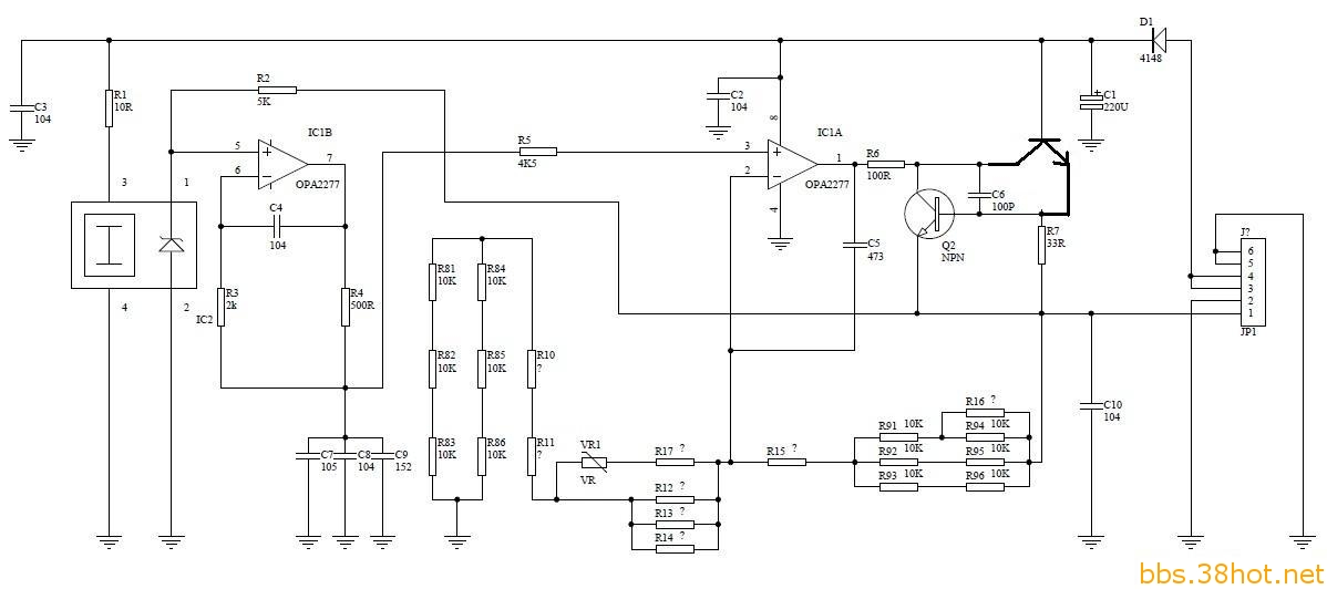

电路焊好,不稳压,不知道哪里问题,不知各位基友遇到过没有,用我的3457a测,399输出正常,电源12v时,输出7.06042V,最后一位2-5跳,电源15v时,7.06050V,并且经过一阶运放r3/r4前后电压和399电压一致,但r5和二级运放间电压为7.056,后面数字不稳,加15V电压,这个值变化很大,最终输出端电压12v时在10.4,后面显示不稳,15V时在11.9,后面显示不稳,不知焊过这个板子的基友遇到过没有,可能是哪点出问题

目的是升到10v输出,r10r11都是短接,r12是510欧姆,因暂时没到精细调节输出电压的时候,r13,r14r17悬空,r15短接,r16悬空,放大倍数不能算大,op不应该饱和,输出在稳压管正常情况下应该稳定在7乘以(15.5+6.67)再除以15.5,大致在10.01v

设法让分压电阻两头悬空(排除各种干扰),分别测出上下臂准确值,3位半表就可以,LM399输出7.06045可以认为准确,根据分压比计算理论输出电压,如果实际测量值与计算值差异超出表精度,就要怀疑运放有问题。但首先要保证运放供电电压比计算值高出3V以上,否则有可能运放饱和。12V供电,再经过保护二极管降0.6左右,再让运放输出10V,有点勉强,看运放质量了。你这个症状我和我当初遇到的太像了,这个电路对399自举供电,10V不稳会导致399输出不稳,再一放大,后边就更没谱了。

没看懂运放二级工作原理,感觉运放3端应该还是稳压管lm399输出电压,但现在不是,应该使运放2端也稳定到lm399输出电压,经分压电路最终输出10v,但现在2端也不是lm399输出电压。分压电阻两端断开需要毁pcb板,就这一块,不舍的,拆焊元件倒是能够容忍。
发表于 2012-5-9 18:27:30 | 显示全部楼层

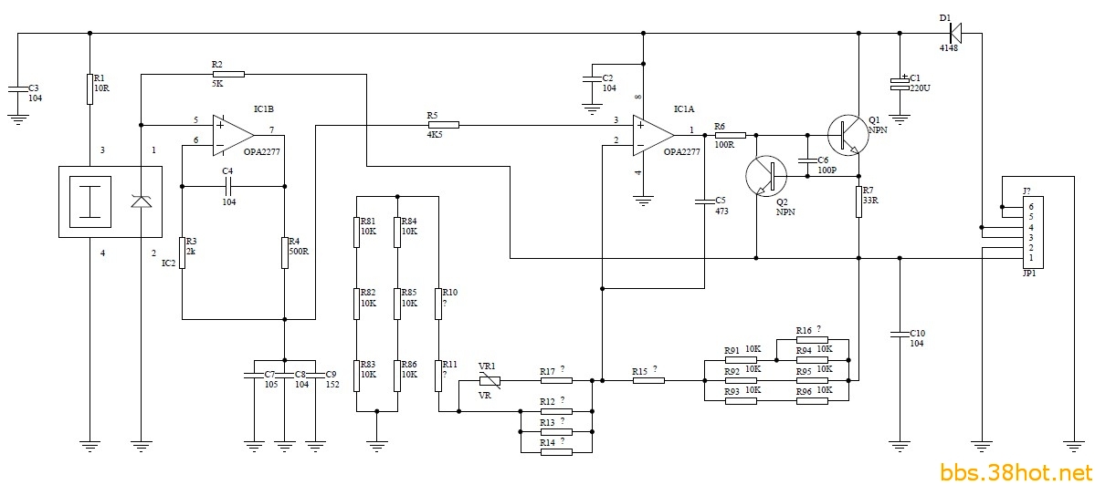

基本上可以确认是三极管Q1的问题了,管脚排列有问题,基极接正电源了,变成下图了。

 楼主| 发表于 2012-5-9 18:51:10 | 显示全部楼层
高手啊,确实pcb上三极管q1的2端接电源正,这个倒很好试,翻一下即可,今天不行了,明天拆了试试,呵呵,造pcb的害人啊,折腾我一星期
