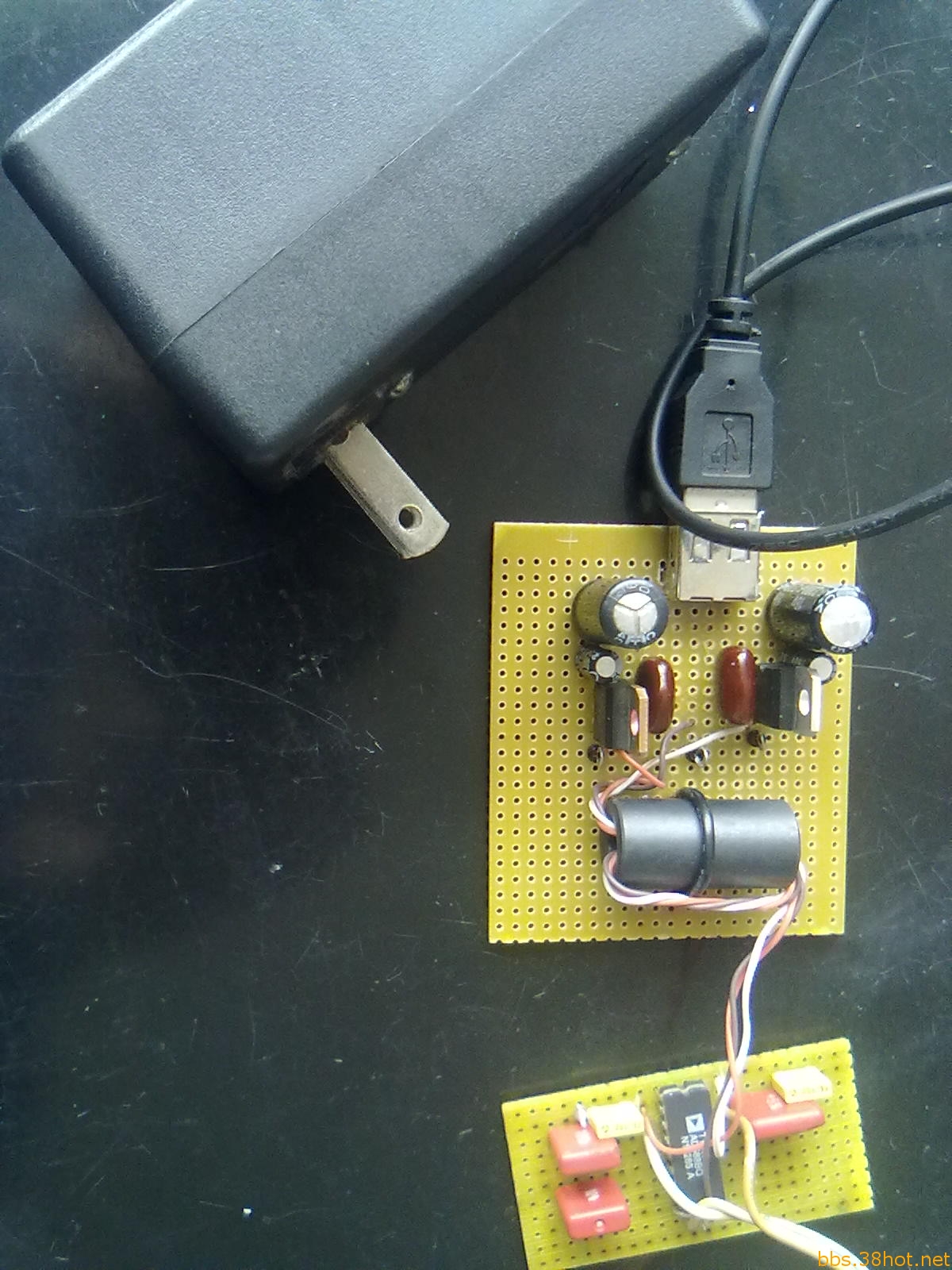

我的AD588BQ基准做好了,(升级了!)
发表于 2012-5-8 21:06:36 | 显示全部楼层
AD588输出可以接电容的,不会振荡。接了电容,抗干扰能力会更好。外界的噪音干扰基本可以滤除。

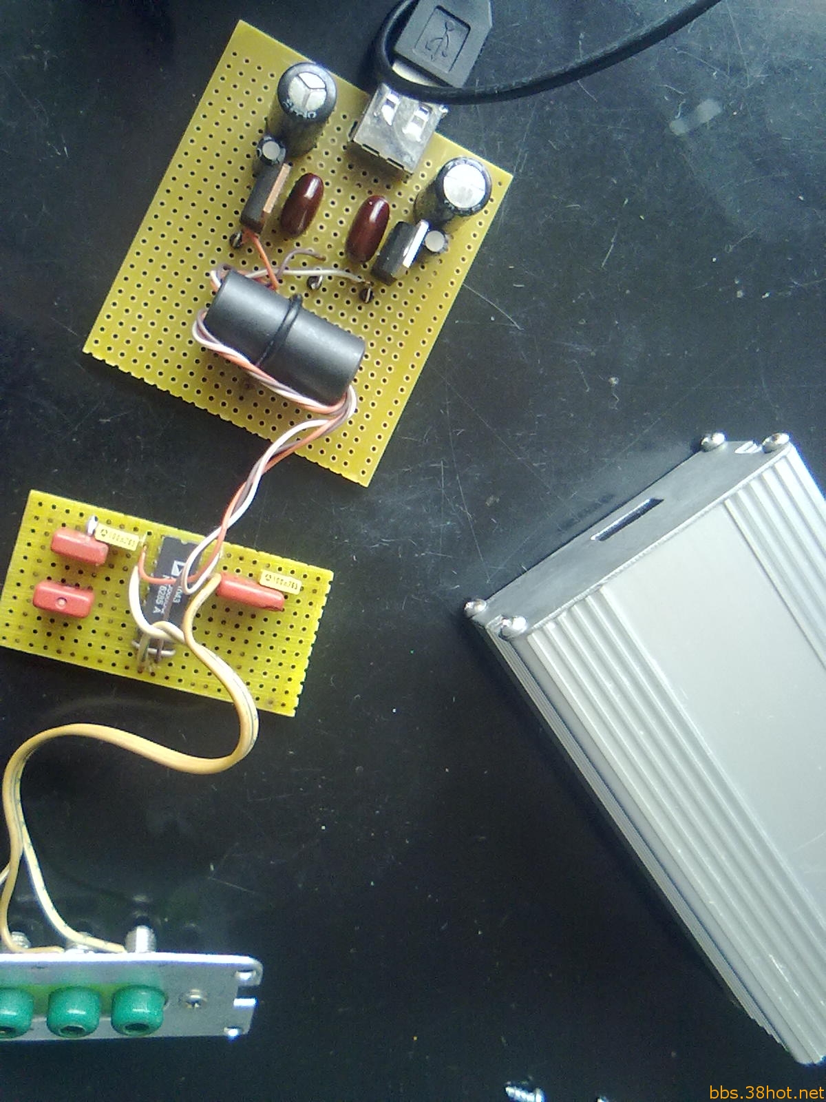

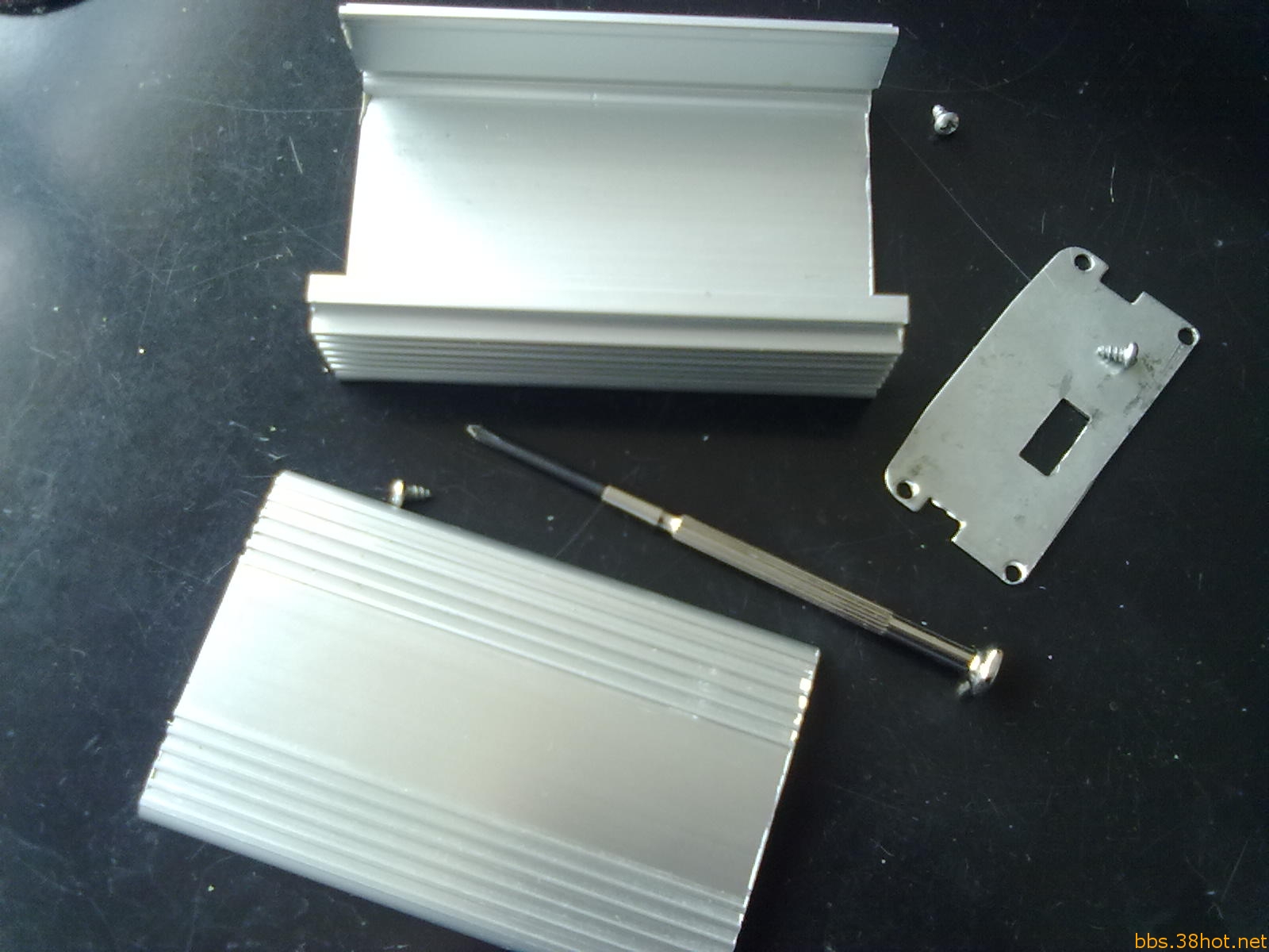

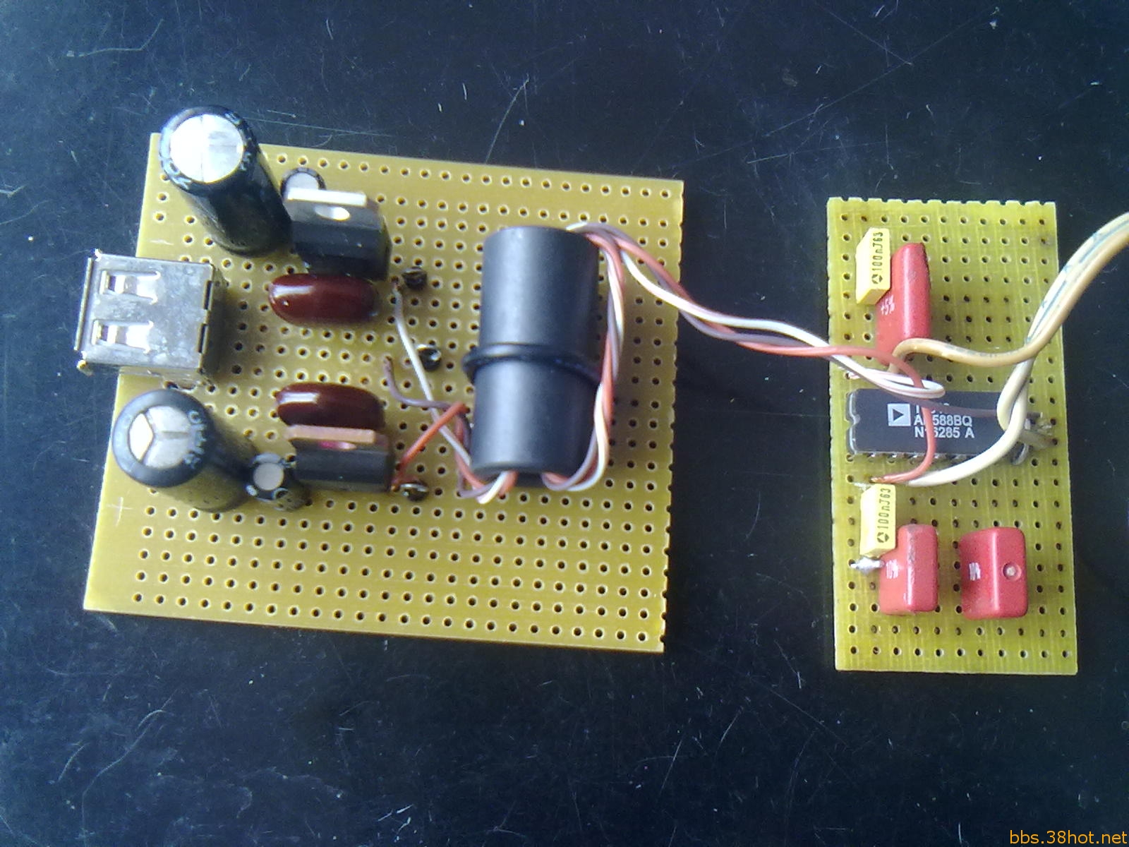

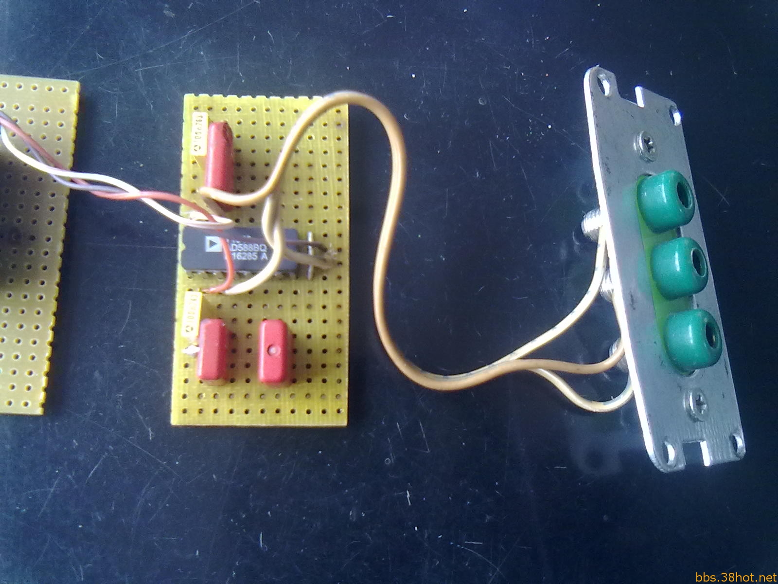

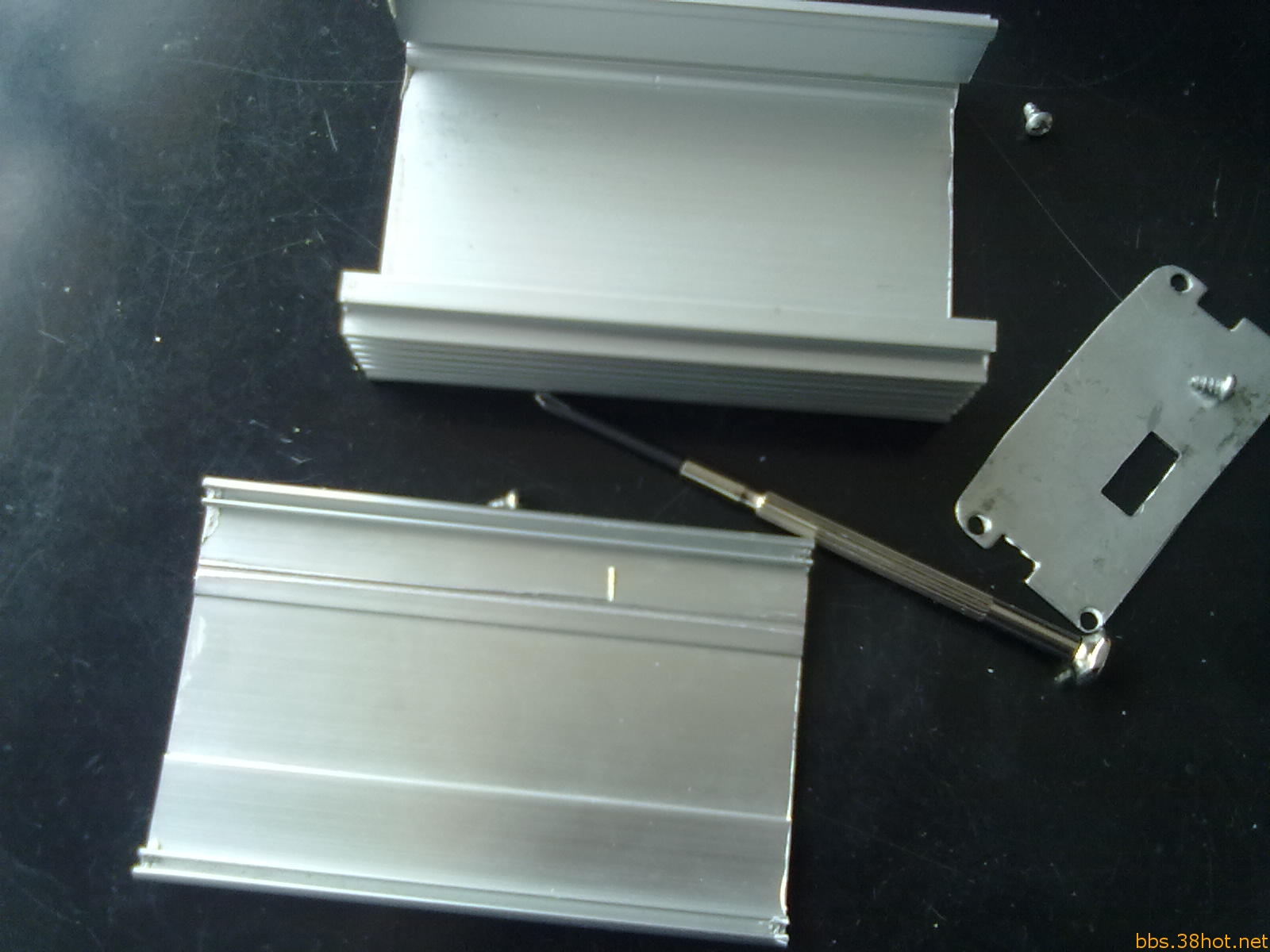

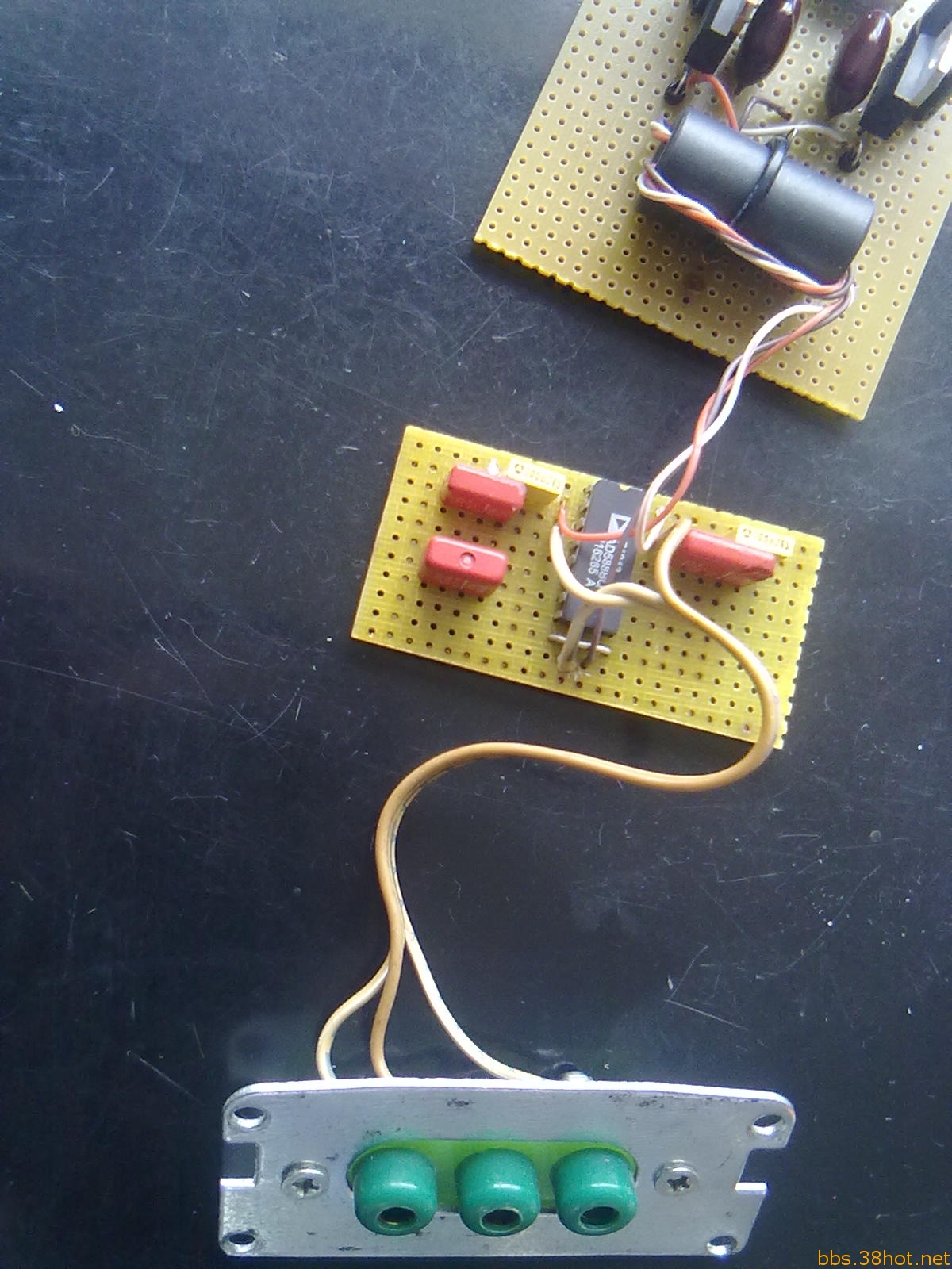

 楼主| 发表于 2012-5-10 08:37:58 | 显示全部楼层
前面那班做的不满意,现在改进一下,找到一个更小的盒子,板子分两部分,前面电源,后面基准,供电线用磁环,变压器装在游戏机电源盒内,全桥也做在里面了。用USB口给基准盒供电,解决了插头盒三心线问题。总之比以前简洁漂亮了。。。。
图像1350.jpg 图像1351.jpg 图像1352.jpg 图像1353.jpg 图像1354.jpg 图像1355.jpg 图像1356.jpg

不错,终于发烧了。
另外,有个电解电容看起来像是要爆的样子,是不是极性接反了?
 楼主| 发表于 2012-5-10 18:54:01 | 显示全部楼层
回 jj3055 的帖子
jj3055:不错,终于发烧了。
另外,有个电解电容看起来像是要爆的样子,是不是极性接反了? (2012-05-10  17:57)
啊?马上检查一下!
 楼主| 发表于 2012-5-10 21:26:14 | 显示全部楼层
[s:29] 这两个电容极性没有接反,但却犯个低级错误,耐压16V的!,所以两个全都鼓包了。。。[s:18]
 楼主| 发表于 2012-5-11 09:49:33 | 显示全部楼层
为什么86E刚插上开机时基准时显示10.007v,马上就掉至9.997v才稳定呢?是表的问题吗?我还有个UT58D表,测试的值更低,怎样调整过来呢?
发表于 2012-5-12 08:44:21 | 显示全部楼层
数字表开机上电或者测量时都有个稳定的过程,这类四位半的手持表大约至少需要30秒以上才会相对稳定下来。这个不是问题,表的输入滤波器的时间常数也是个原因。
我的VC980四位半手持表和VC8045台表,时间常数就不一样,测同一个电压时,达到稳定的时间差不多,但电压中含有超低频噪声时的显示就会有区别,VC980在最低位若频繁跳动,则VC8045的最低位会相对稳定得多,明显地显示了输入滤波时间常数的不同。
发表于 2012-5-16 17:34:12 | 显示全部楼层
你要确定你的usb供电电源是否纯净。
很多的usb充电器噪声还是很大的。
 楼主| 发表于 2012-5-16 18:22:36 | 显示全部楼层
我是把双18的变压器装在哪个壳子里了,全桥也塞进去了。。。。

发表于 2012-5-19 16:19:41 | 显示全部楼层
LZ似乎有米,买个1cm后的紫铜箱子独立安装更好啊。
---1页说的应该是贴片钽电容。不过认为用105 CBB电容更好吧
