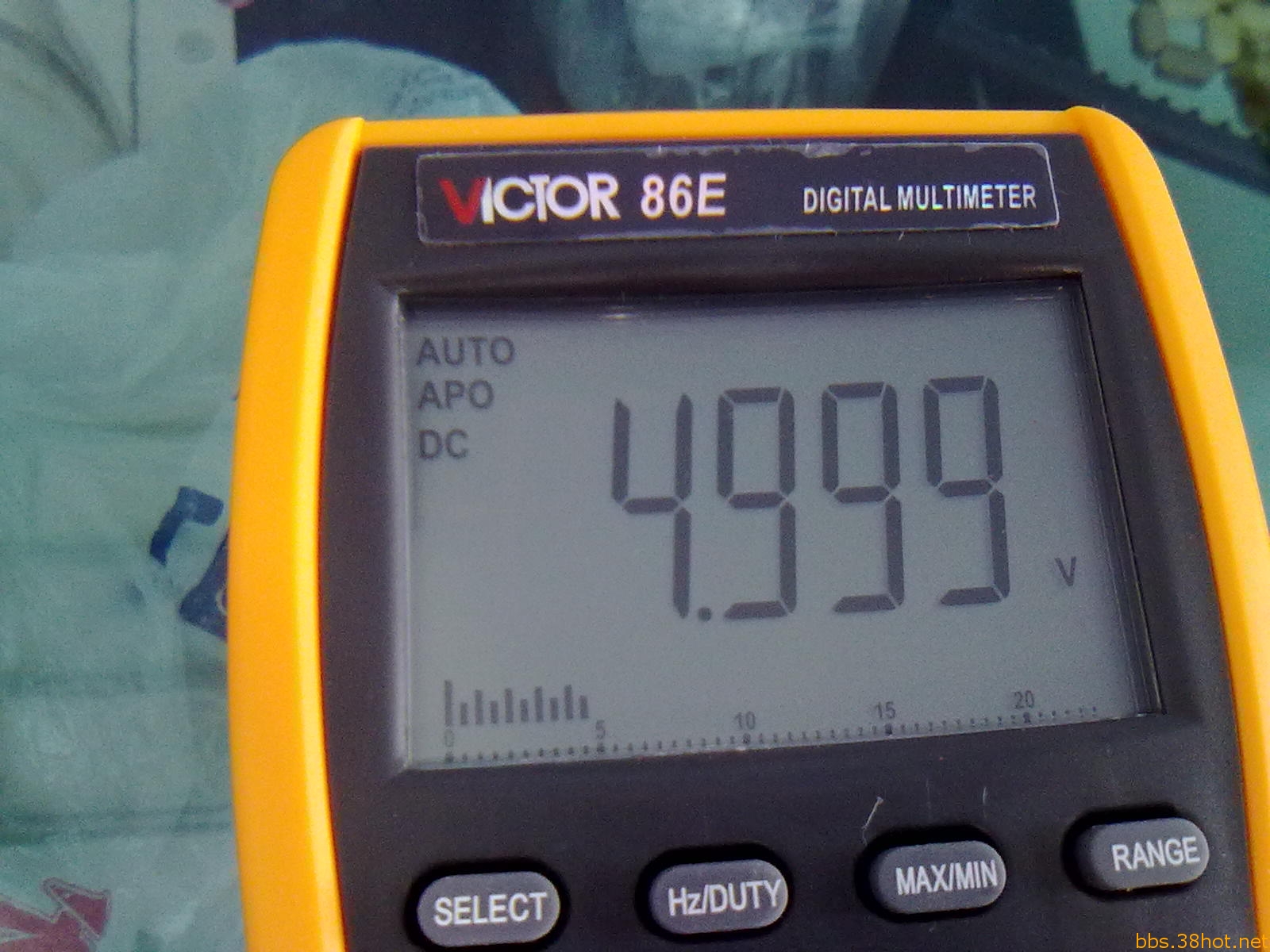

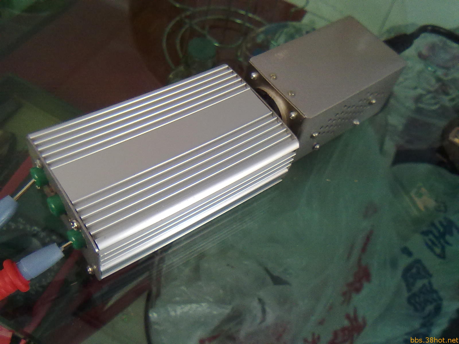

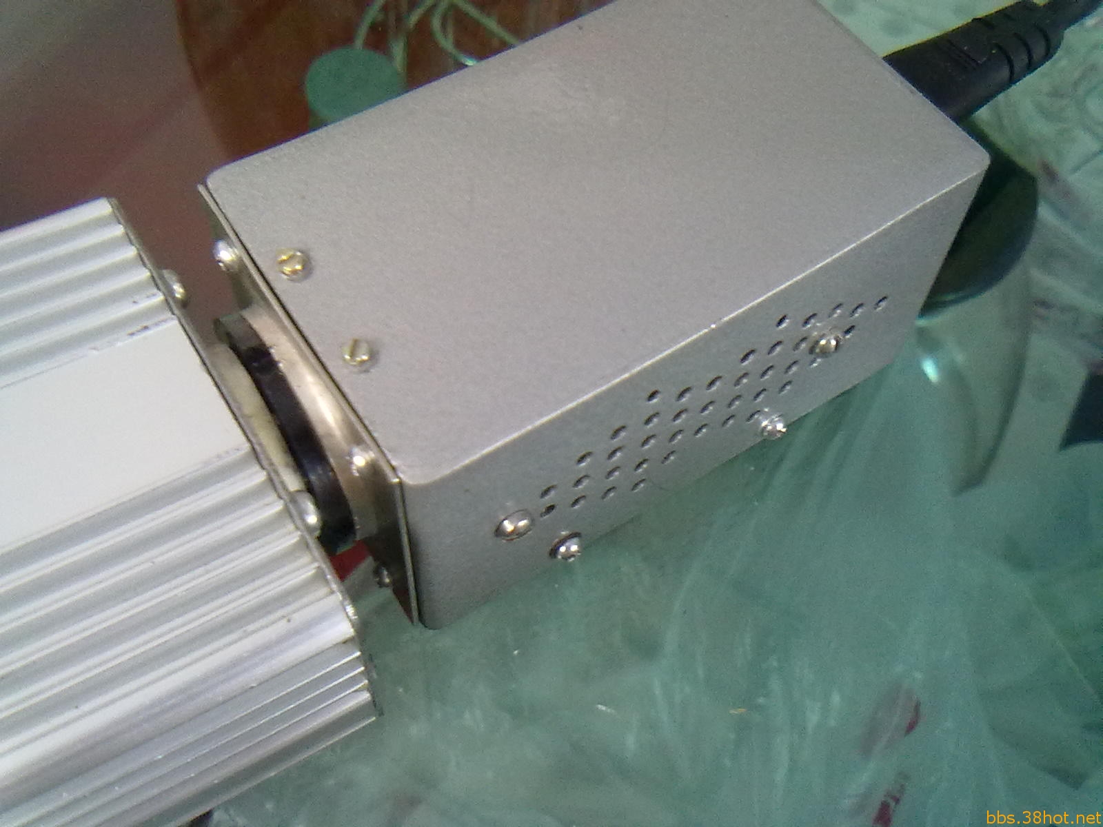

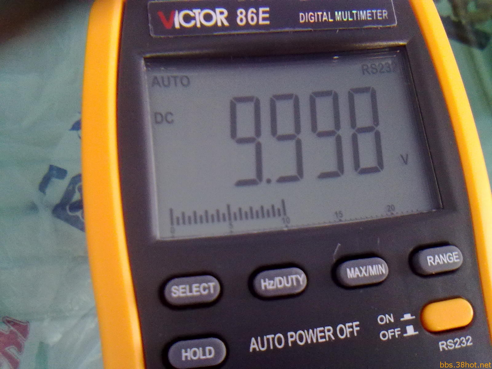

发表于 2012-5-4 16:12:42 | 显示全部楼层 |阅读模式

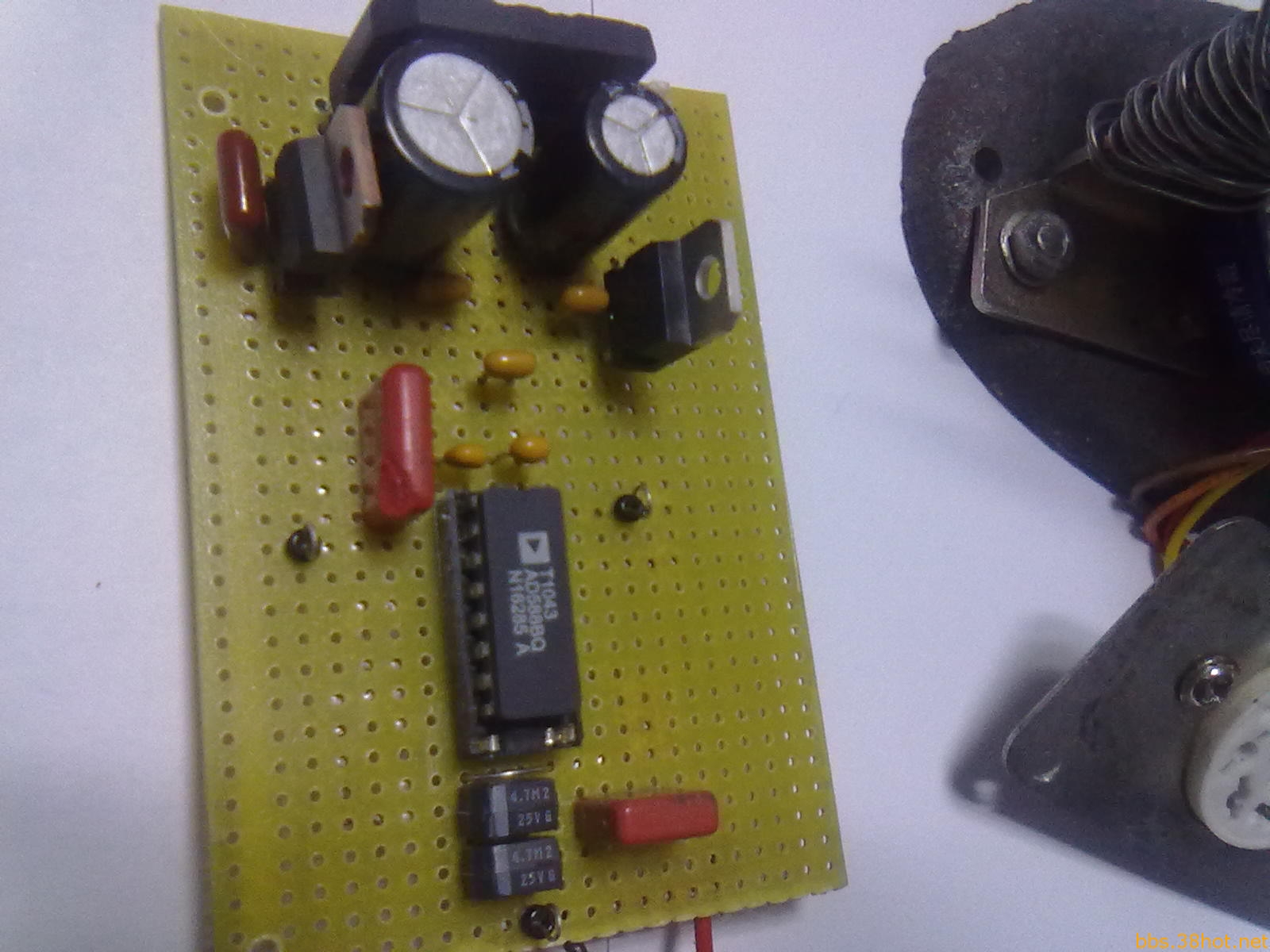

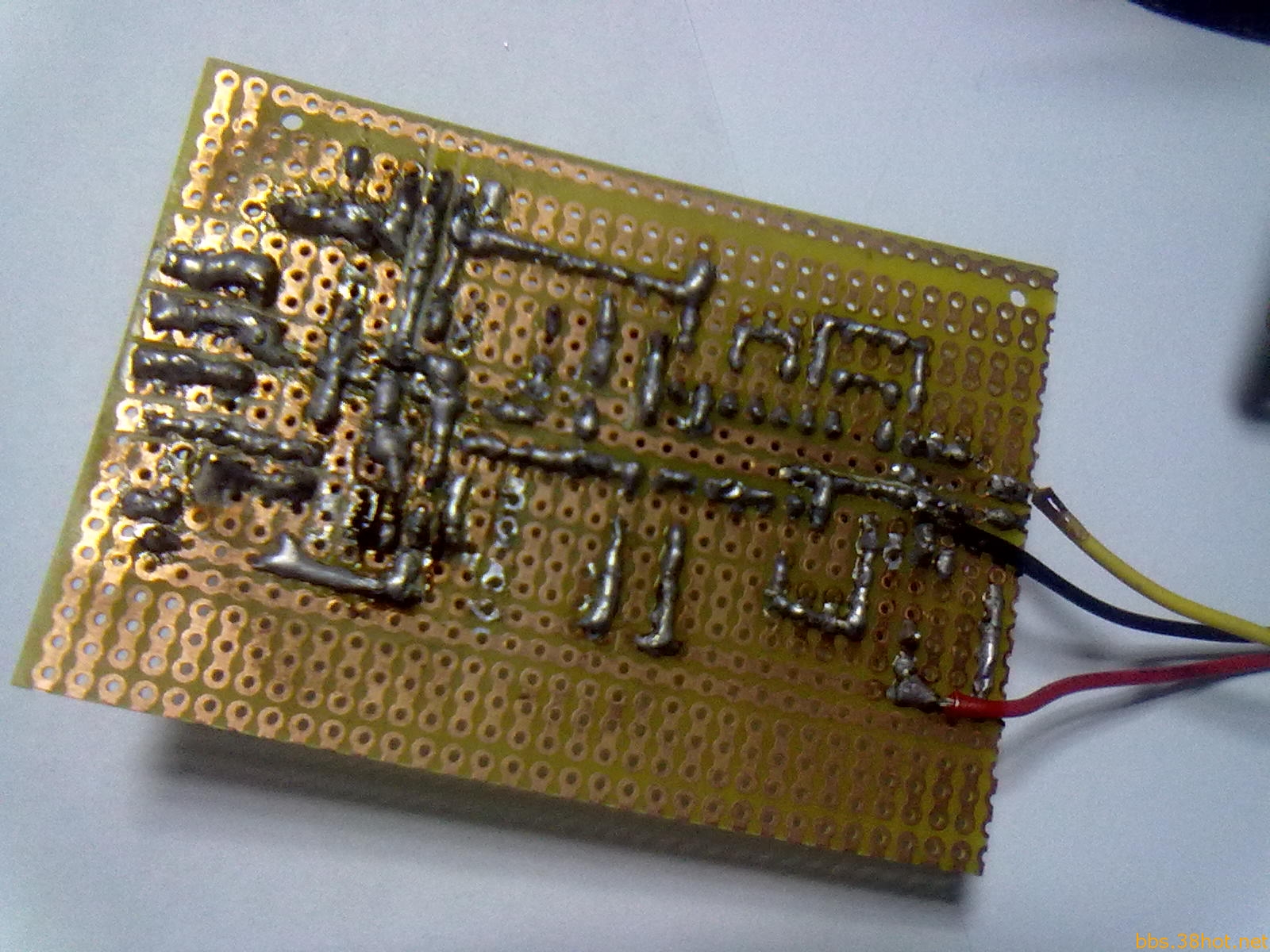

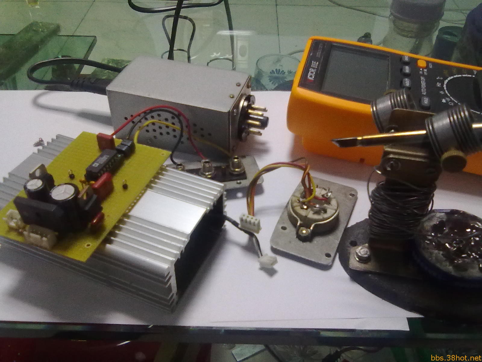

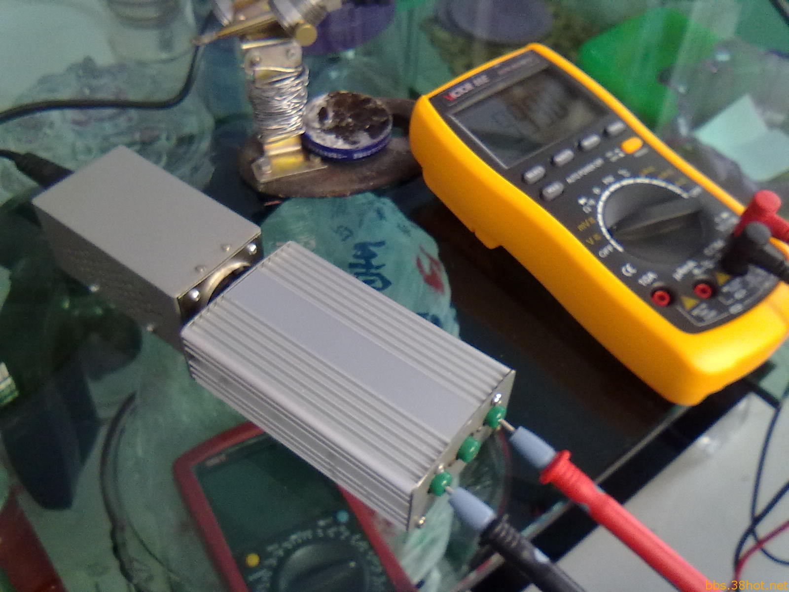

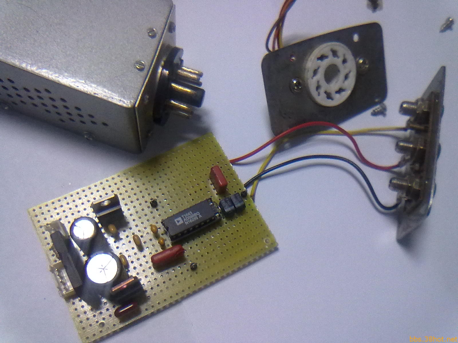

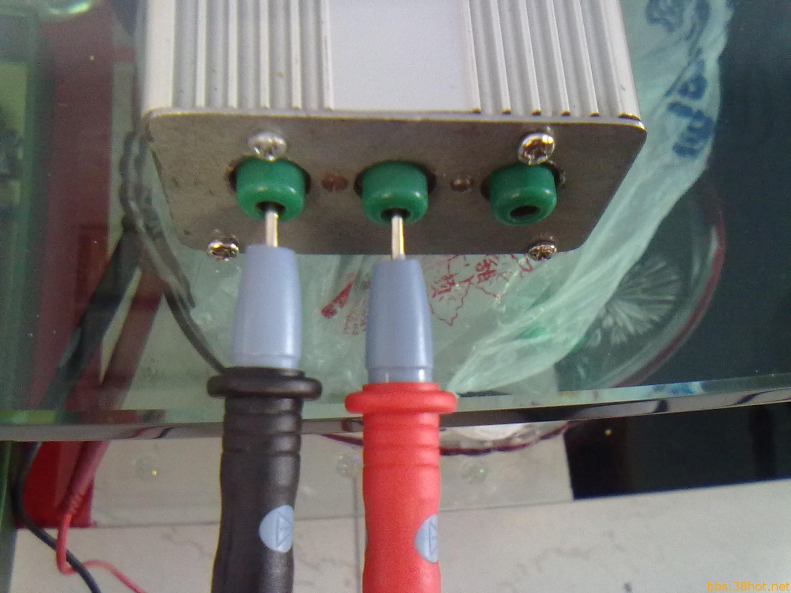

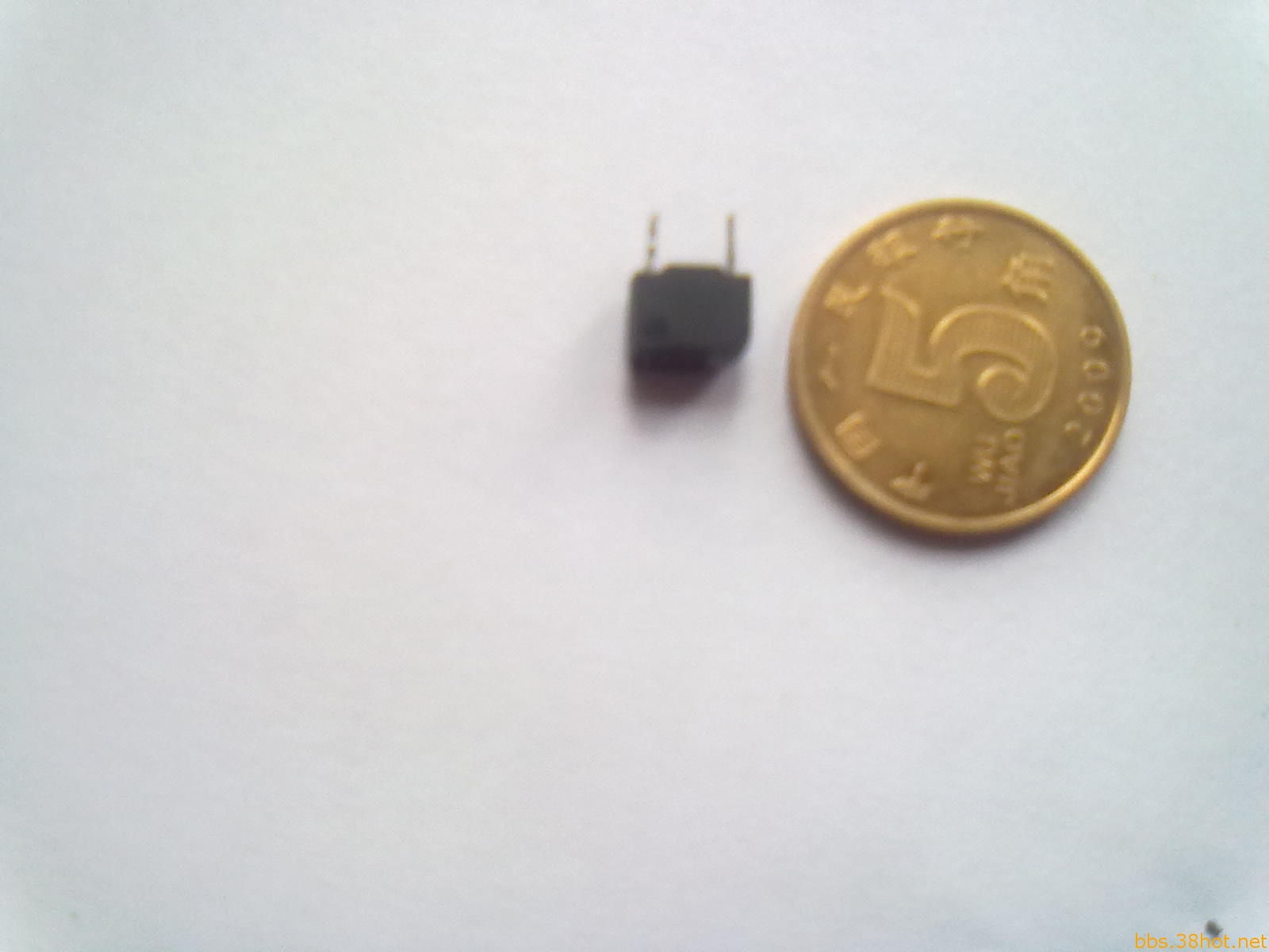

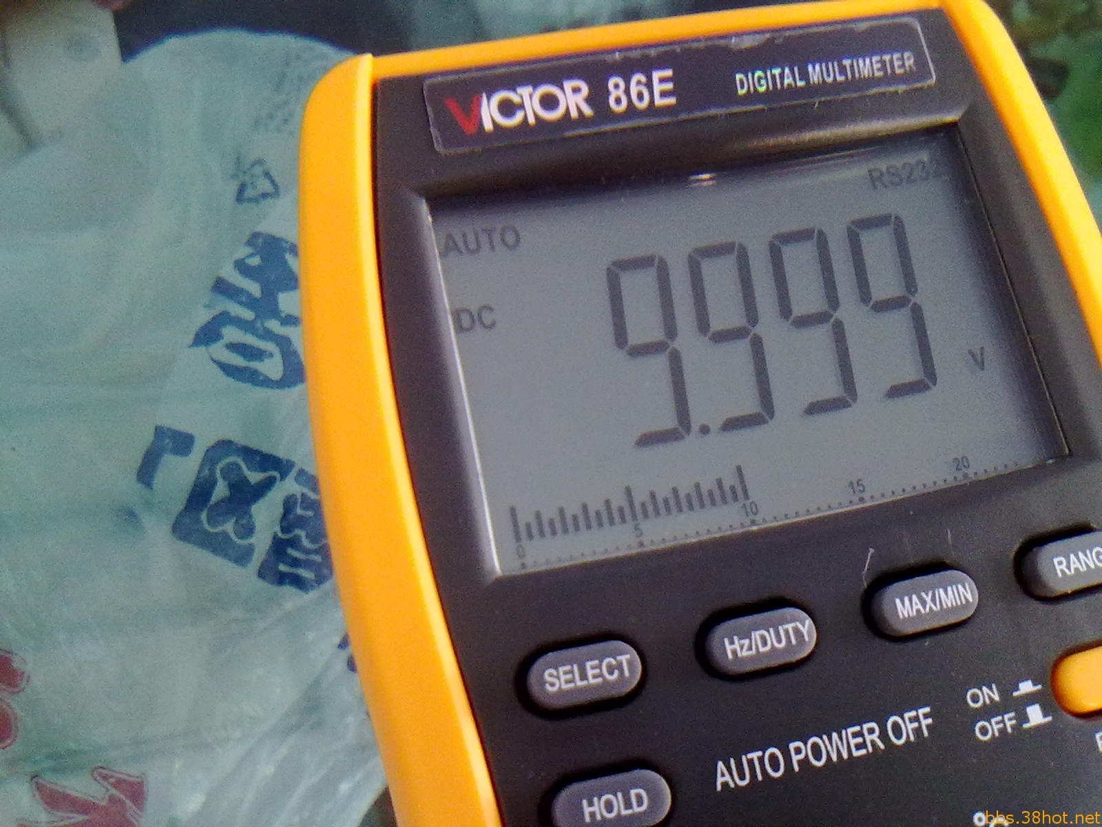

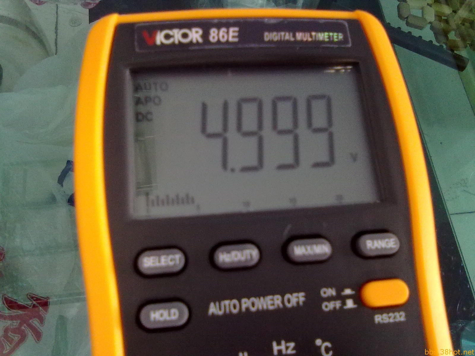

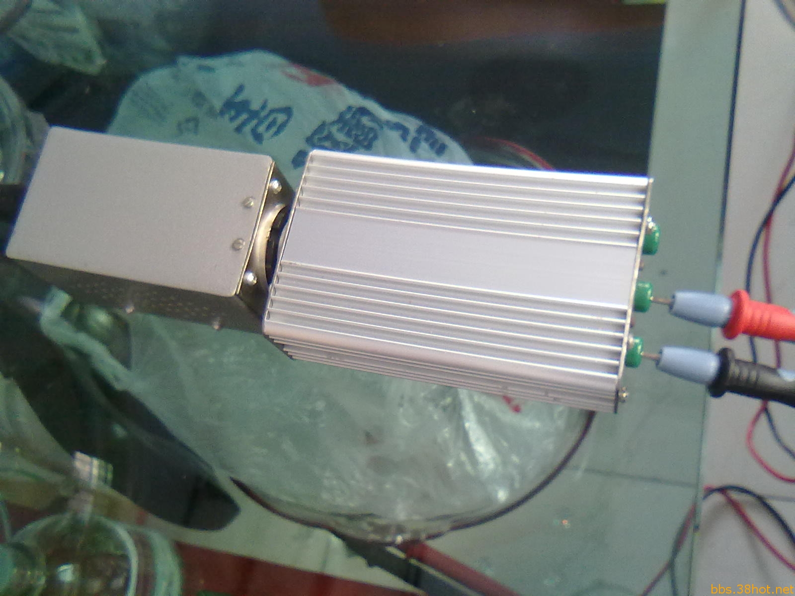

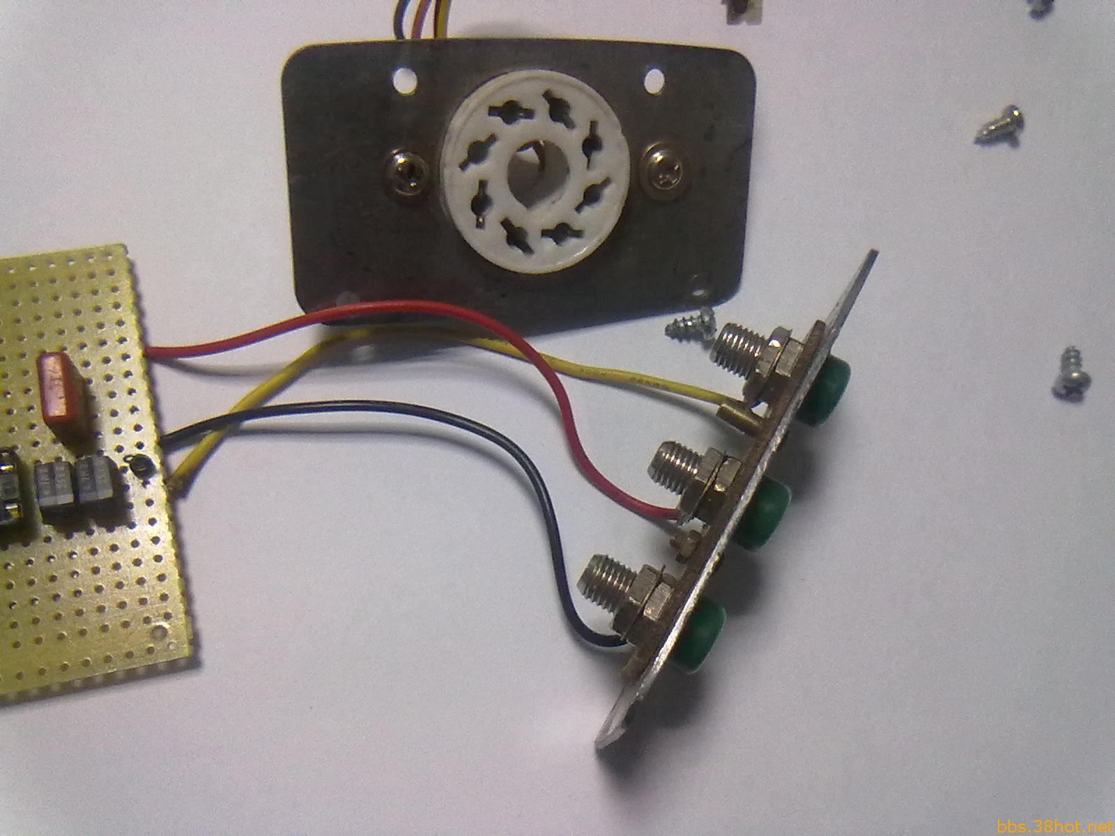

网购了一片588BQ,今天到货了,这几天已经做好了板子,插上片子用VC86E试了一下,输出是4.999v和9.998v,我的双18v变压器单独装在一个铁盒里,板子装在一个铝盒里,7815   7915稳压,588的7脚对地用两个0.47并联,输出端用0.1对地。片子卖家说是旧的,为了漂亮美容了,背面无字。片子中间有一层乳白色夹层,不知真假。各位老师帮忙看看,还需要做什么呢?是标定基准还是调校万用表呢?谢谢!

发表于 2012-5-4 17:04:24 | 显示全部楼层
两者都有可能,还是先用高位表测下基准电压。

有点兴师动众了吧,美过容的也没准是把AQ顺便美成了BQ

 楼主| 发表于 2012-5-4 19:30:31 | 显示全部楼层
感谢各位关注!现在不知基准的性能如何,改天到油田职工大学用高位表标定一下就有数了。发烧无止境,要向各位前辈虚心学习,努力的方向是8位半!还有更高的吗?[s:37]
这倒不一定,AQ仅仅是比BQ的容差大了些,长期工作老化后的性能,不见得比BQ差,原本都是在一条生产线上下来的。
 楼主| 发表于 2012-5-4 20:19:57 | 显示全部楼层
请教:

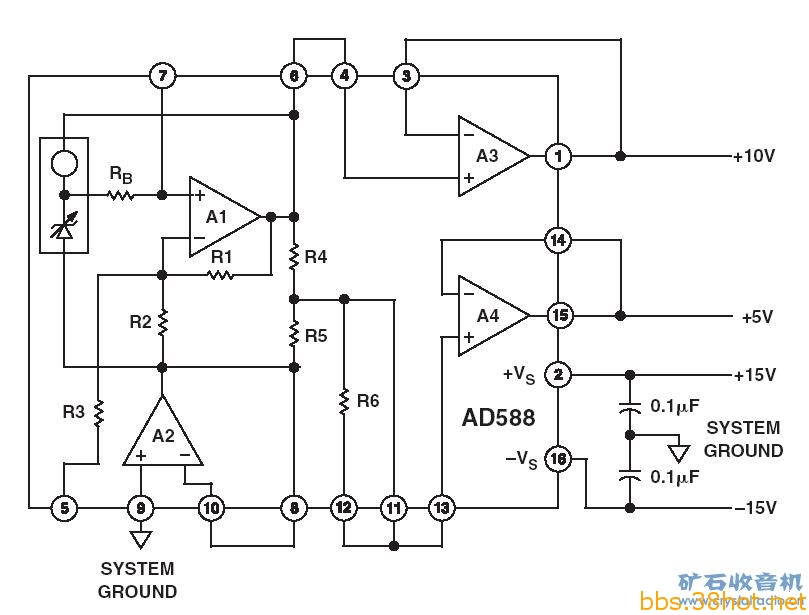

7脚对地电容和输出的电容原图都没有,加了,对输出有影响吗?

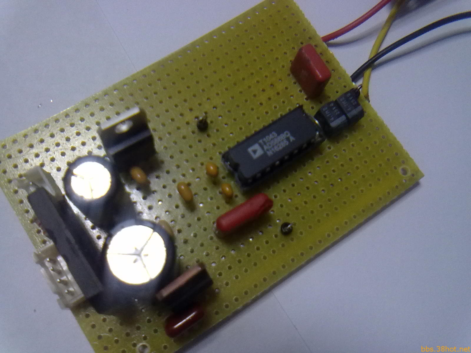

 楼主| 发表于 2012-5-5 04:32:17 | 显示全部楼层
裸就裸!谁怕谁啊,哈哈。。。
图像1330.jpg 图像1332.jpg 图像1333.jpg 图像1334.jpg 图像1335.jpg 图像1336.jpg 图像1337.jpg 图像1338.jpg 图像1339.jpg

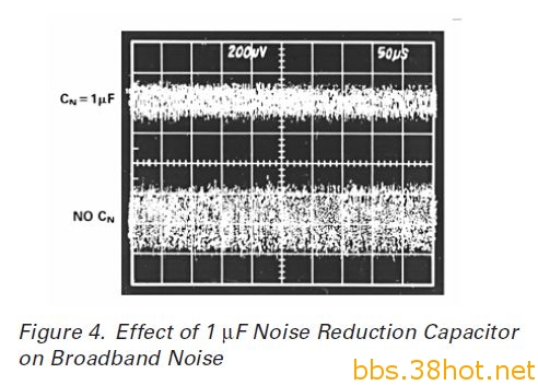

zzy5594:
请教:
输出端不一定加电容,但7脚最好加个0.1~1uF的电容。这是datasheet中接与不接1uF的电容器比较:

 楼主| 发表于 2012-5-5 09:47:35 | 显示全部楼层

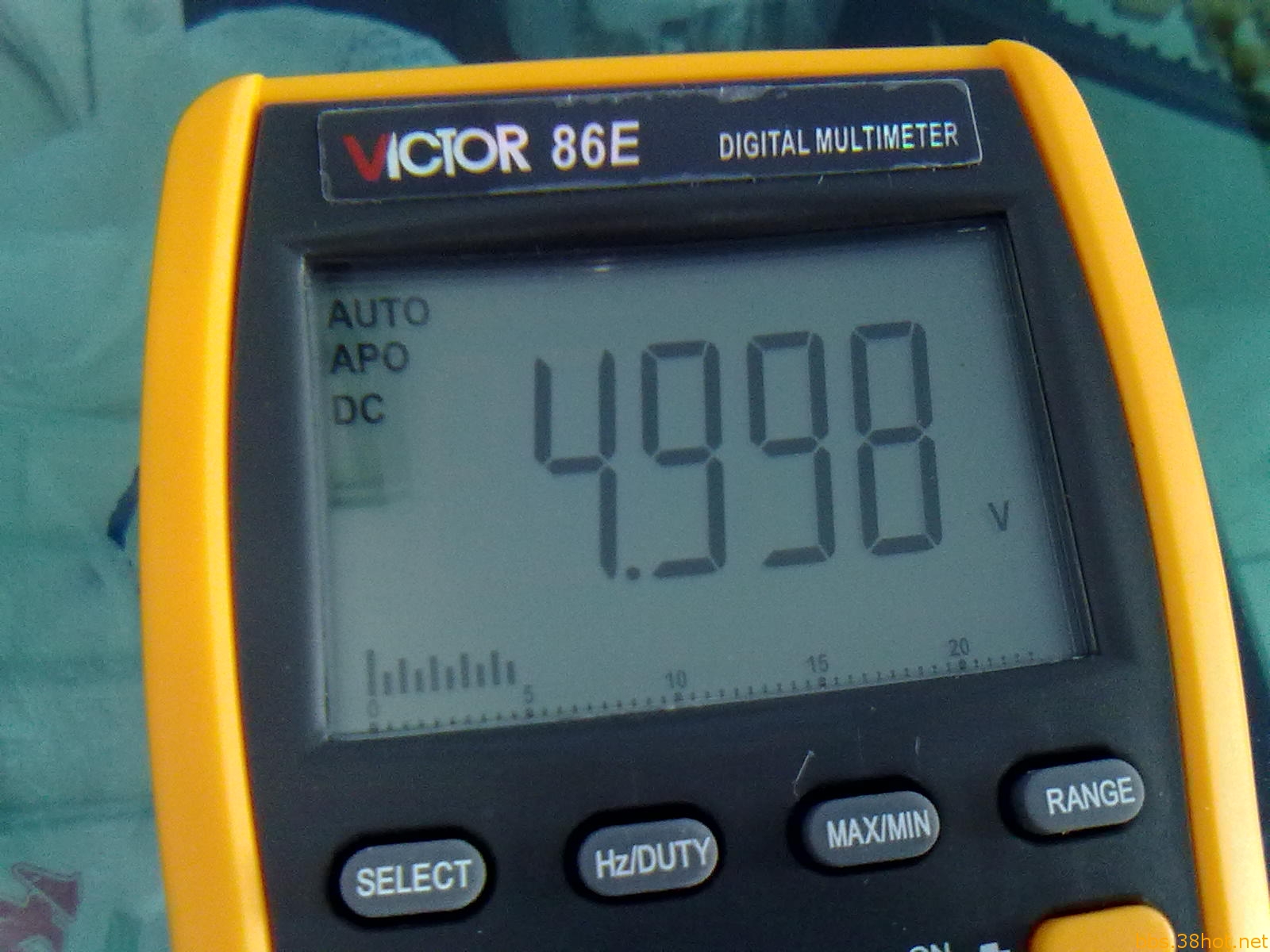

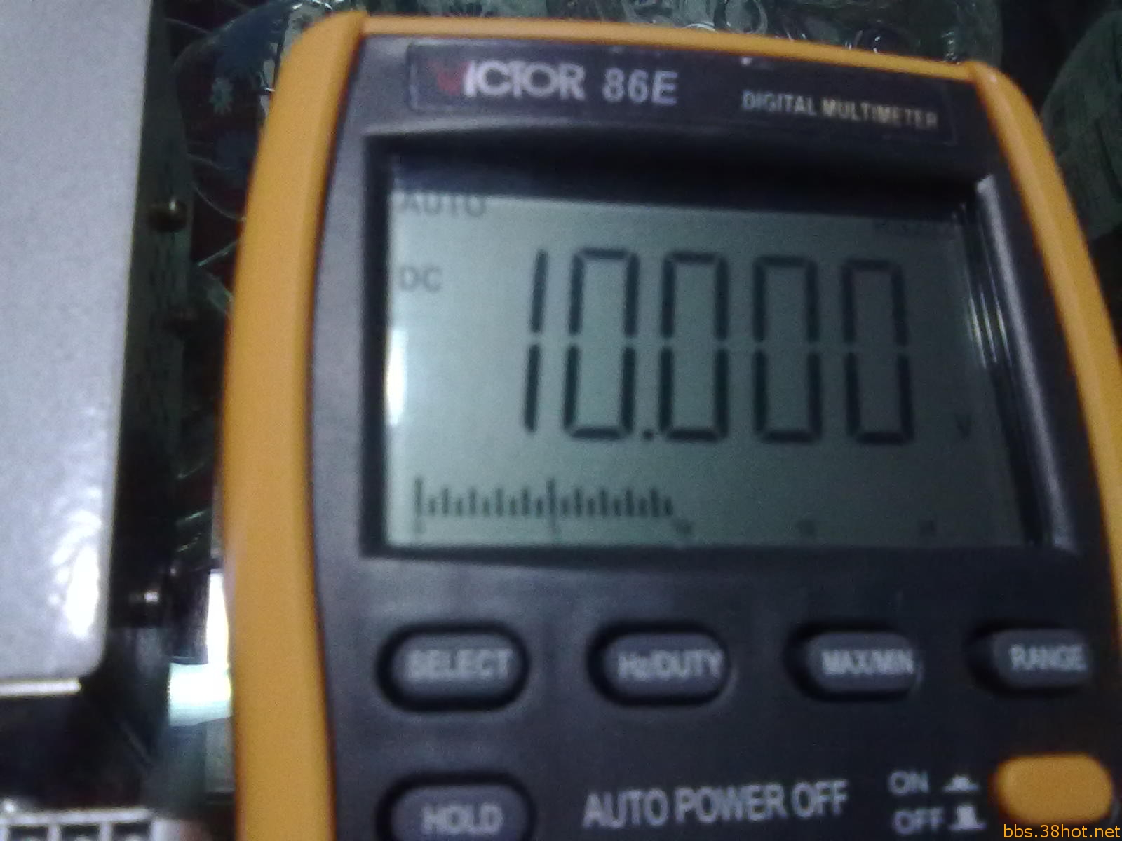

现在有个问题,就是电压在4.999——5.000v,9.999——1.000v之间波动,在整数上停留时间短些,什么毛病呢?
发表于 2012-5-5 11:46:00 | 显示全部楼层
zzy5594:
数字表特有的现象,是由于积分器波形运行到触发比较器翻转的时候,最大半个时钟脉冲宽度的随机位置误差会使比较器的翻转产生不定的时延。
可以这样理解,把比较器翻转的位置想象成数轴上的一个点,这个点就是5,那么在4.999和5.000之间,机器由于上述原因,自然会产生数字的变化,使人感觉到这一点上的波动。

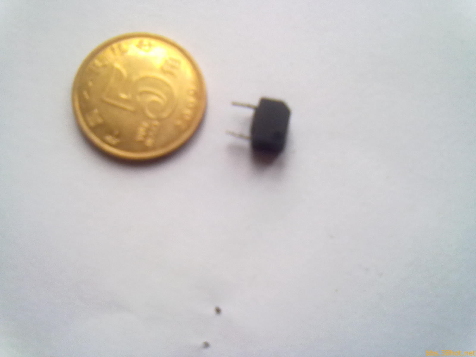

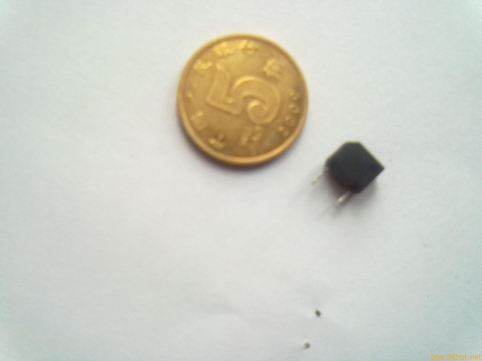

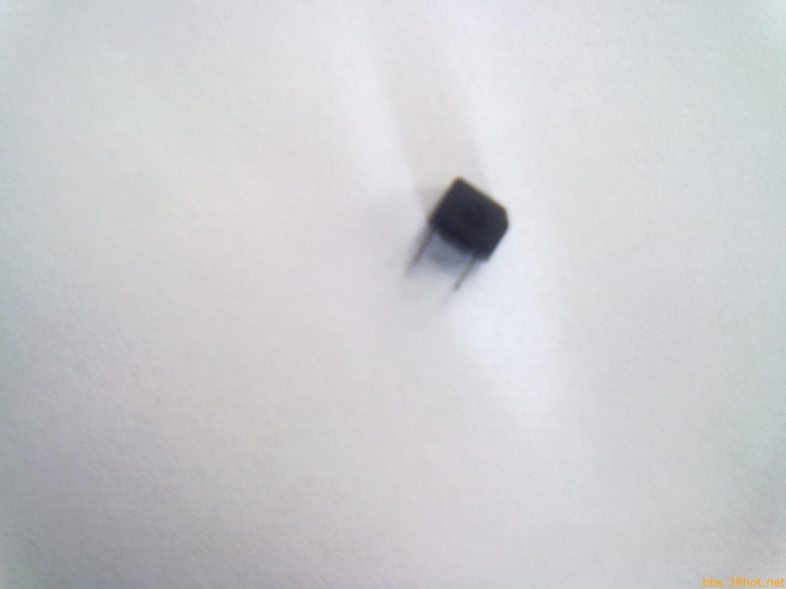

 楼主| 发表于 2012-5-5 22:03:34 | 显示全部楼层
晕!今天突然发现,AD588BQ的7脚我对地接入的居然是2个“4.7M 2     25V G”的电容,昨天拆掉了一个,这种方块电容一侧有“+”标记,不知是不是电解电容。
原则上应该接0.1——1UF,不知这样大的电容会有什么后果?
家里没有元件,等周一到单位找个合适的钽电容换上试试,会不会有改善。
发表于 2012-5-6 15:13:21 | 显示全部楼层
回 zzy5594 的帖子
zzy5594:晕!今天突然发现,AD588BQ的7脚我对地接入的居然是2个“4.7M 2     25V G”的电容,昨天拆掉了一个,这种方块电容一侧有“+”标记,不知是不是电解电容。
家里没有元件,等周一到单位找个合适的钽电 .. (2012-05-05  22:03)
0.1-1uf不要用钽电容,我感觉CBB或者NPO的陶瓷好些吧。4.7M2 是4.7uf的钽电容?
 楼主| 发表于 2012-5-6 16:11:11 | 显示全部楼层
不认识是不是钽电容,就像贴片电容一样,只是有厚度,有两只脚,分正负极的,侧面有一”m"标识“,不会是电解电容吧?钽电容外形一般都像独石电容,标有正极啊。。。。“
CBB或者NPO的陶瓷”就是标104、105“的电容吧?

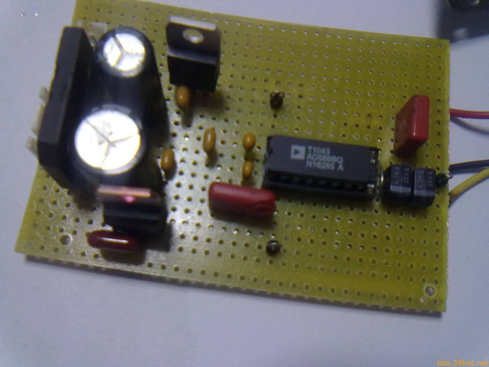

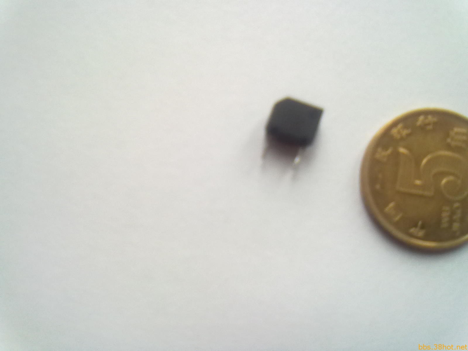

 楼主| 发表于 2012-5-7 10:31:44 | 显示全部楼层
晕!这基准的电压怎么还往下掉啊?现在变成9.997v和4.998v了。难道我真的买到翻新588AQ了吗?背面的子看清了,两行:A13652     PHILIPPINES
实在不行还得买个真的啊!

发表于 2012-5-7 12:48:09 | 显示全部楼层
回 zzy5594 的帖子
zzy5594:晕!这基准的电压怎么还往下掉啊?现在变成9.997v和4.998v了。难道我真的买到翻新588AQ了吗?背面的子看清了,两行:A13652     PHILIPPINES
实在不行还得买个真的啊! (2012-05-07  10:31)
背面的批号 对应不了上面的编码 更能证明是打磨品无疑

 楼主| 发表于 2012-5-8 05:06:21 | 显示全部楼层
昨天下班就把基准插上了测试,睡觉时忘了,整整一宿,起来一看,非常稳定显示4.999  9.998v,昨天在单位却不稳定,电压下降,现在分析在单位基准放电脑附近,可能受到干扰了?在家远离电脑了。在观察几天看看吧。
还有一件事很令人感动,昨天因基准电压不稳,想找信誉好的汕头华阳电子进一片588BQ,老板人很好,他帮我分析原因,劝我不要换片子,说这个片子即使是AQ,也比我的表强N倍,可以看出老板人品高尚为人真诚,不是见利忘义之人,令人钦佩!难怪坛里朋友们对他那么信任。
