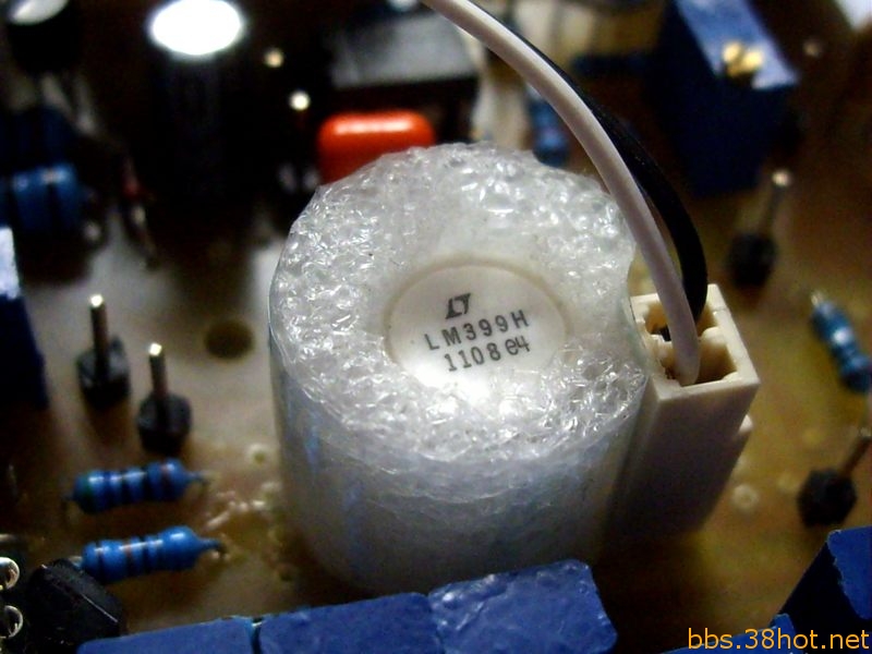

改了一台3468A 基准换成了LM399H

给399“穿件棉衣”可以减小399电耗。

给399加个隔热套,冬天一样可将电耗控制到8mA上下。

LM399 倒着装我是第一次看见,这种安装方式值得商榷。
 楼主| 发表于 2017-12-24 00:44:25 | 显示全部楼层
嘿嘿嘿 这样好装些

这样安装应该会增加热噪声,另外对于热岛的形成似乎也没有什么帮助。
