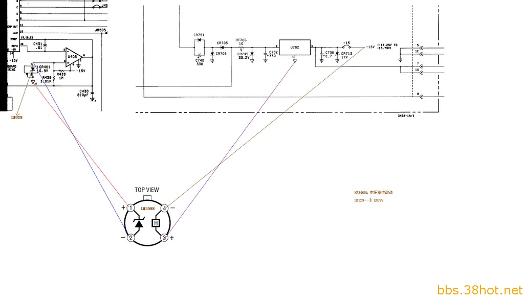

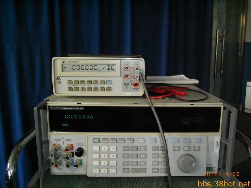

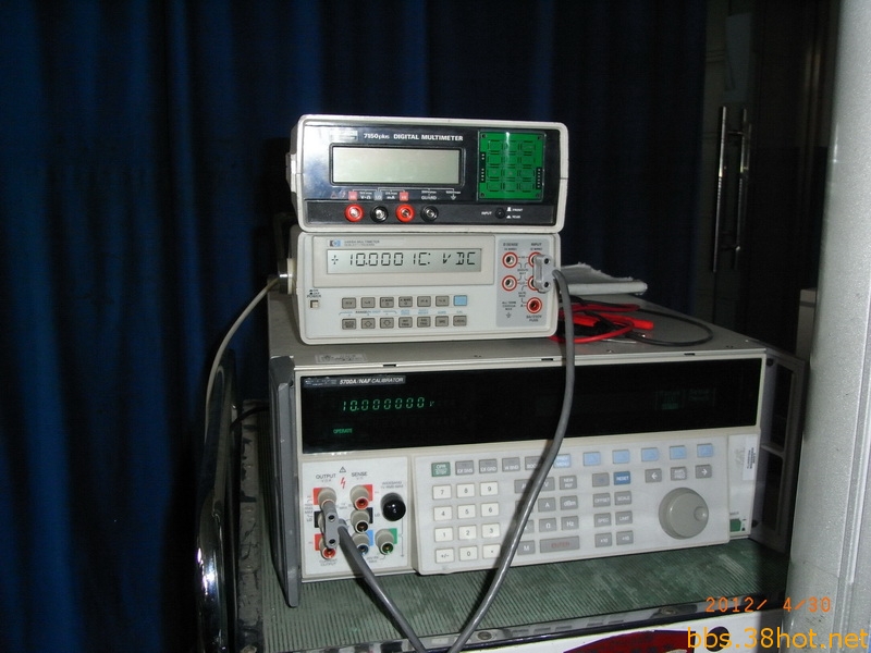

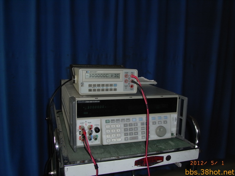

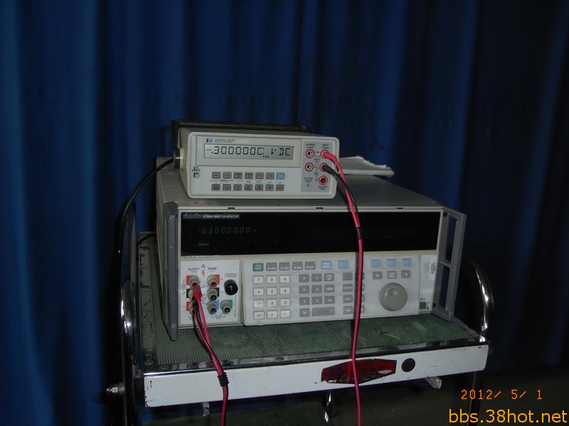

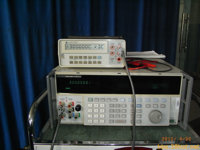

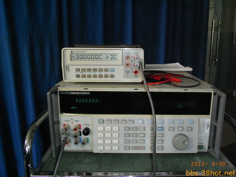

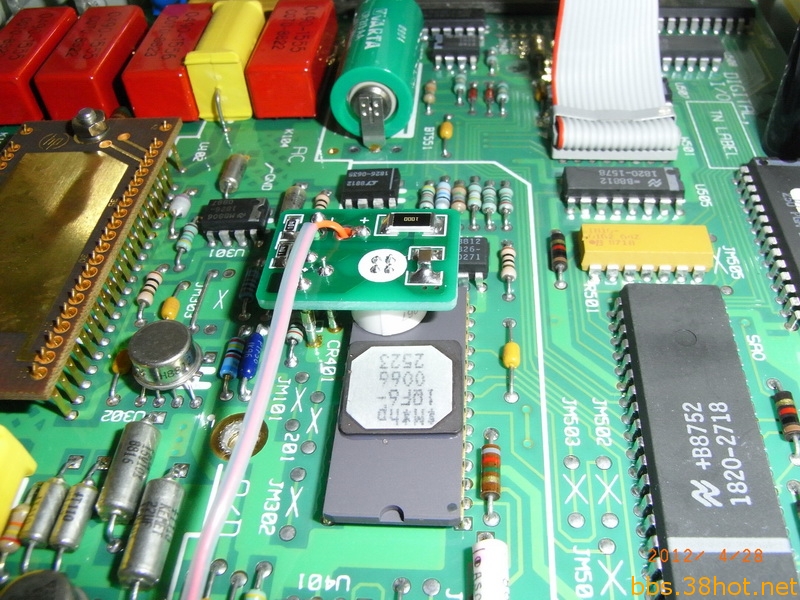

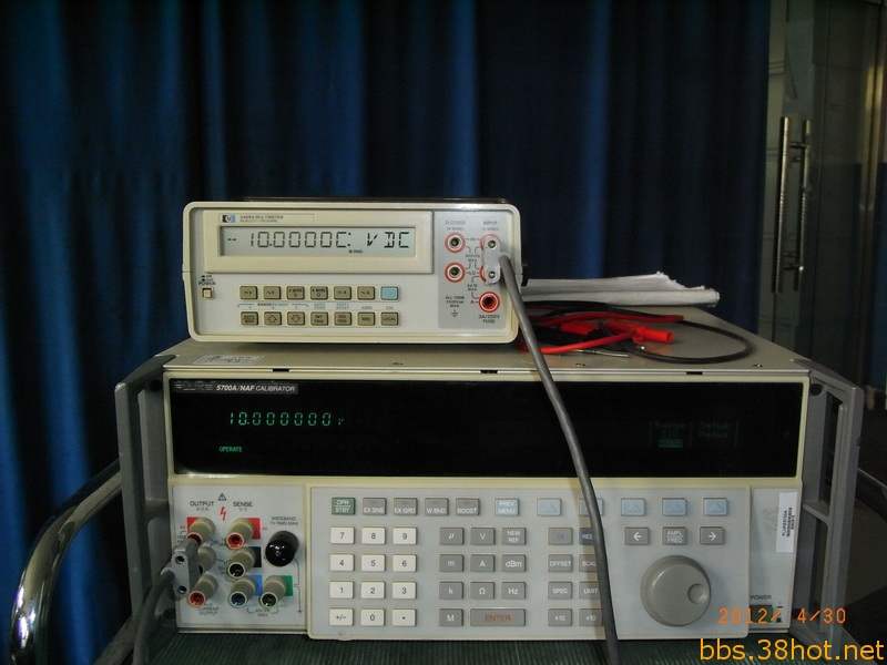

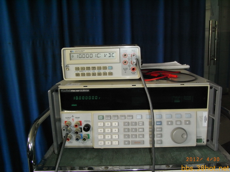

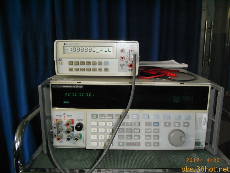

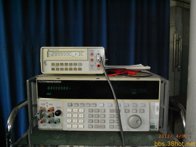

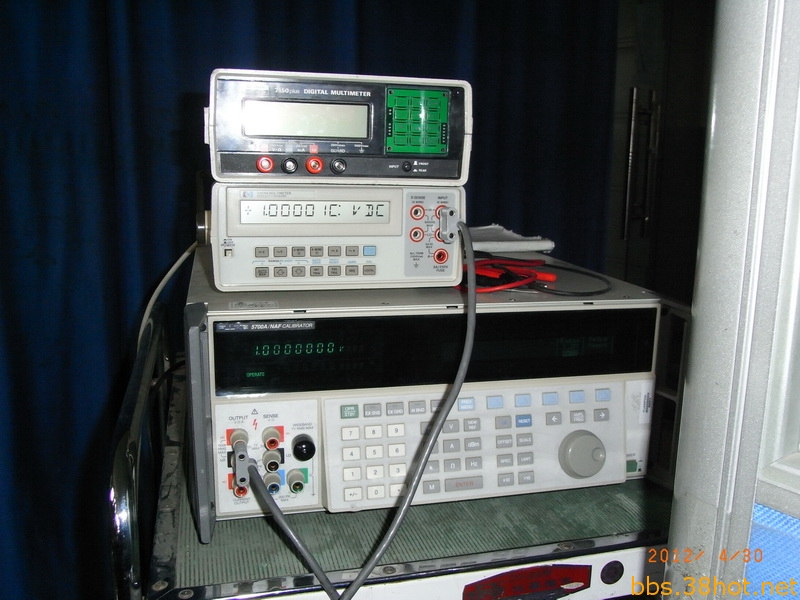

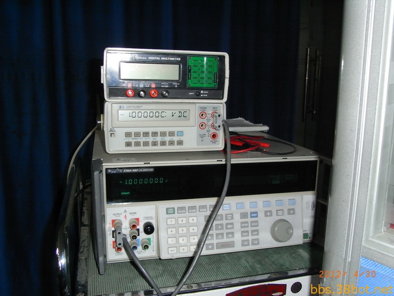

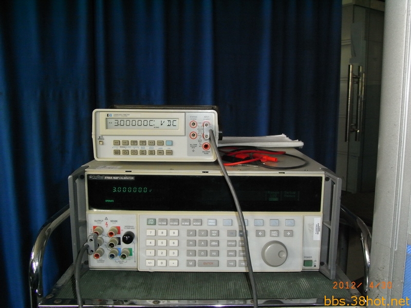

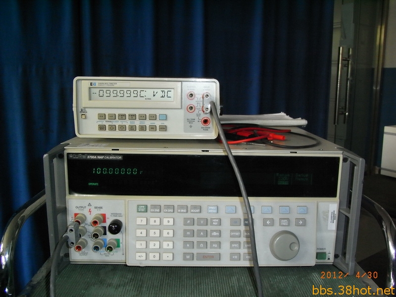

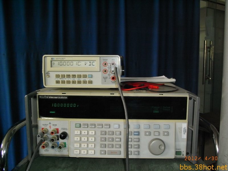

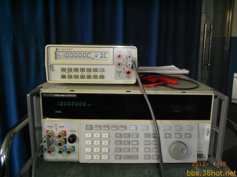

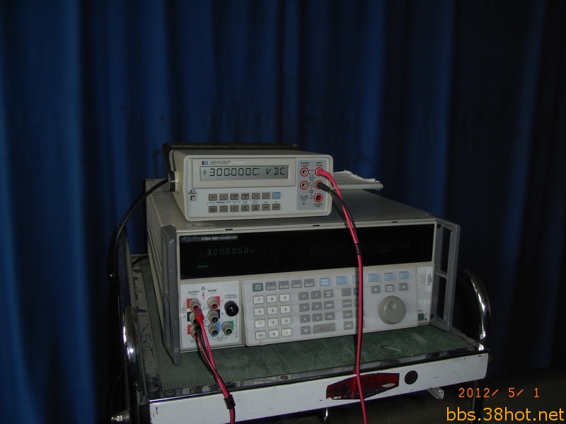

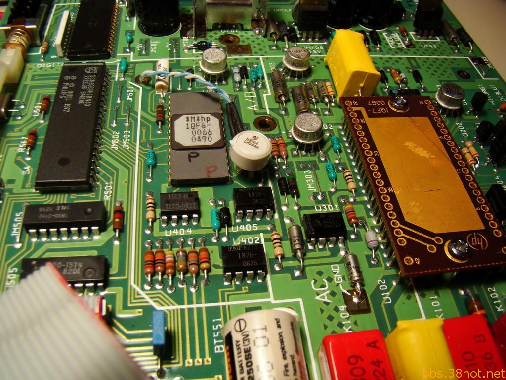

近日从淘宝上淘来一台3468A  结果到手开机时出现ERR1 拆开后发现锂电池负极被摔断 校准数据全丢失
对比3478A和34401基准部分的偏置参数 发现LM329偏置电流给的较小 担心换成LM399后稳定性不好

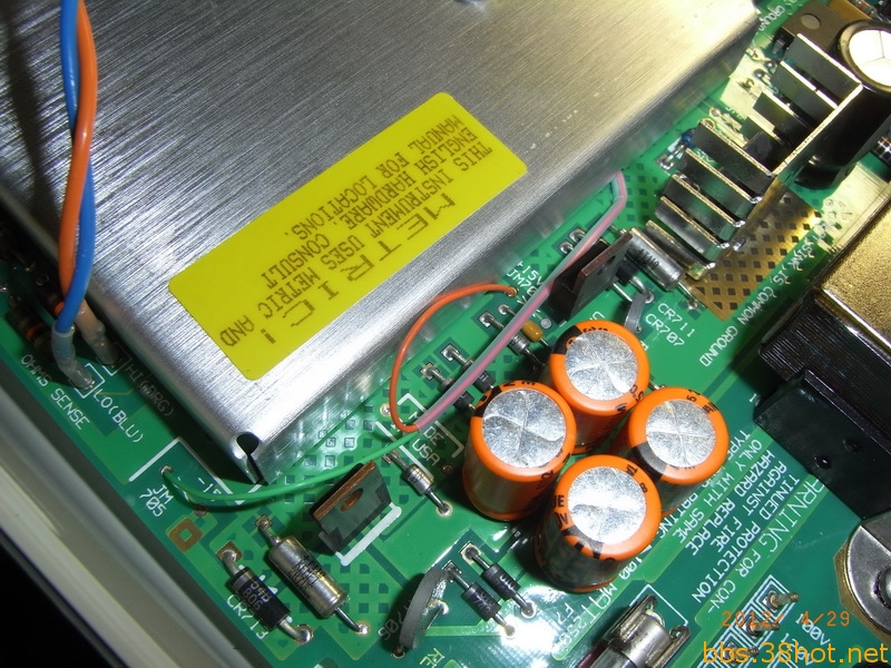

将偏置电阻由3K改成了34401A的1.5K 做了块小板  加热器的旁路电容 限流电阻和稳压器的启动电阻装在了上面
开机2分钟后发现很稳定 完全校准一遍后 CAL标志消失 没有发现其他问题 老化现在还看不出来 等过些天再测测
R0017182_调整大小.JPG R0017156_调整大小.jpg R0017188_调整大小.JPG R0017217_调整大小.JPG R0017190_调整大小.JPG R0017191_调整大小.JPG R0017192_调整大小.JPG R0017193_调整大小.JPG R0017227_调整大小.JPG R0017228_调整大小.JPG R0017229_调整大小.JPG R0017230_调整大小.JPG R0017232_调整大小.JPG

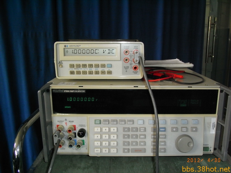

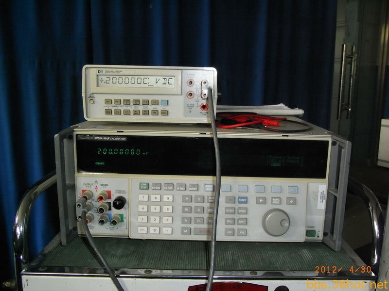

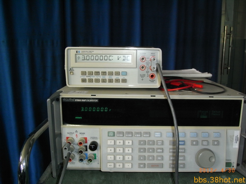

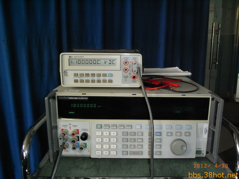

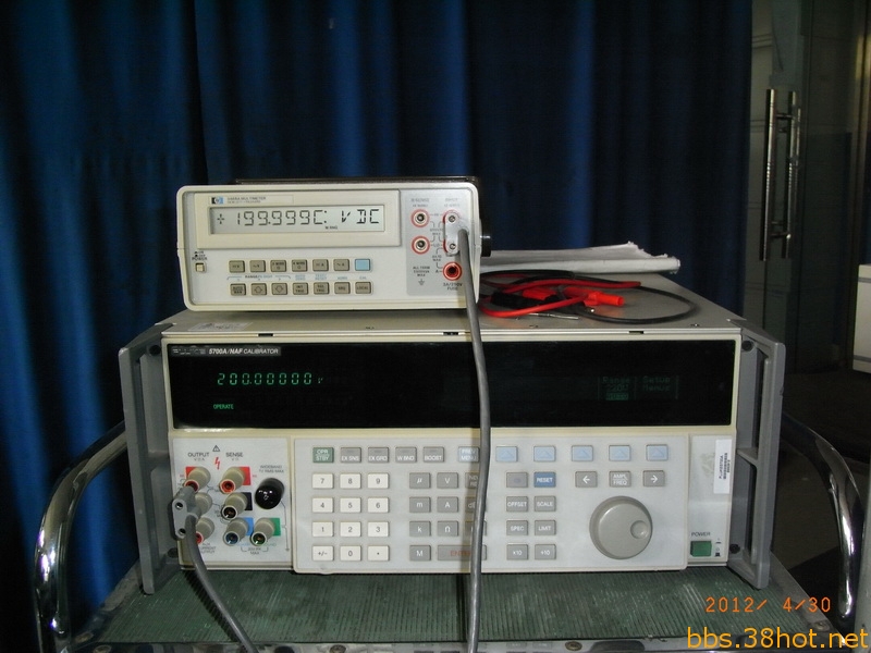

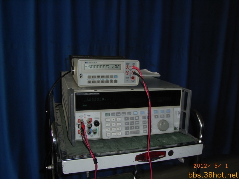

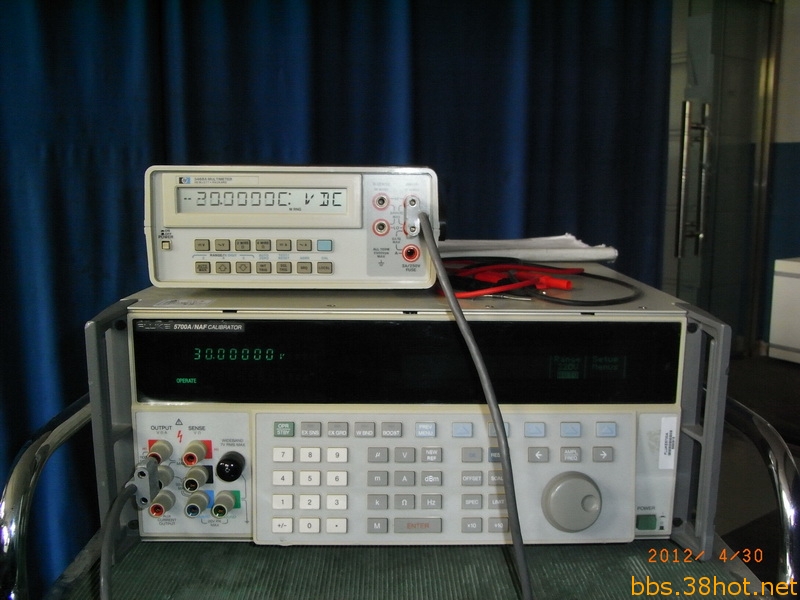

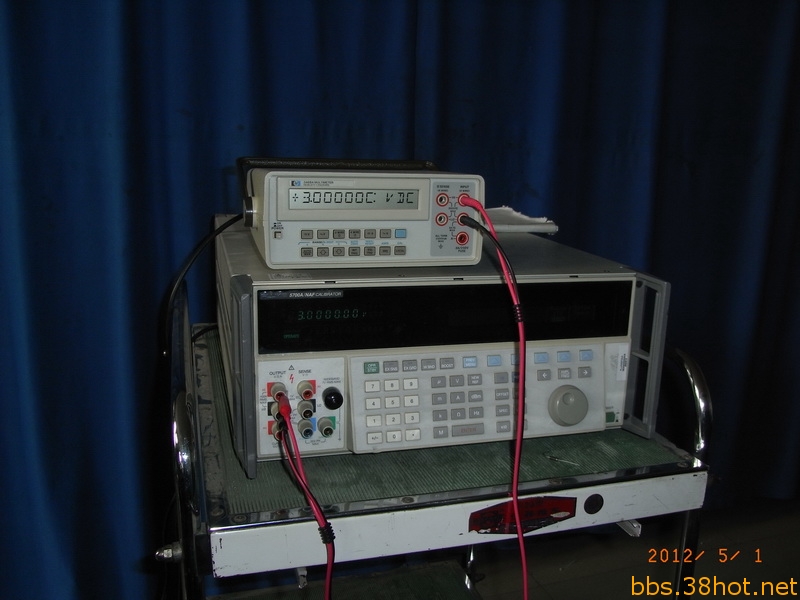

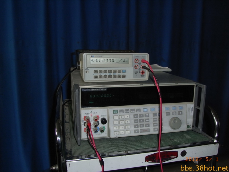

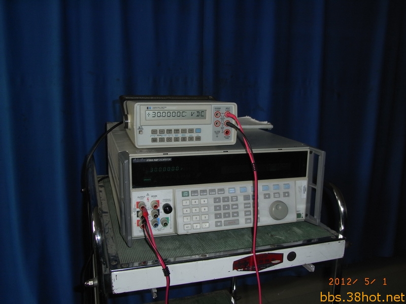

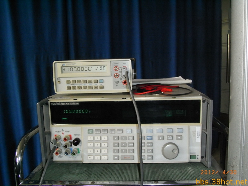

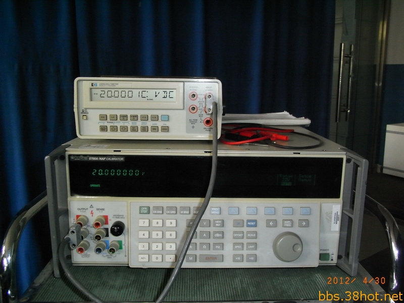

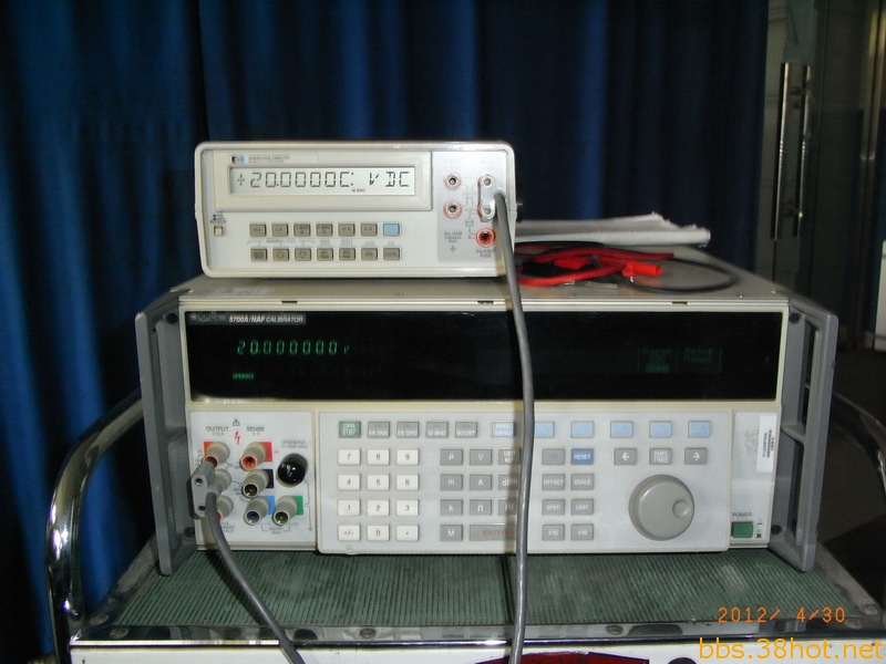

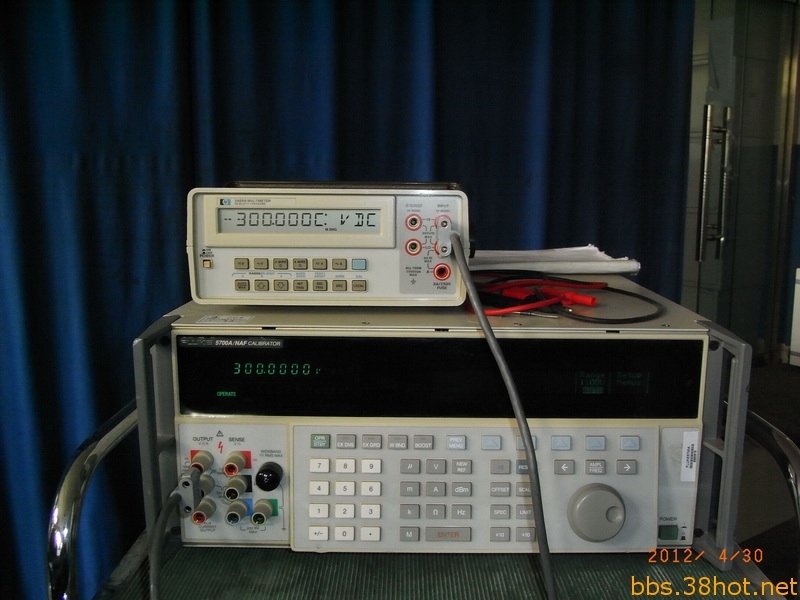

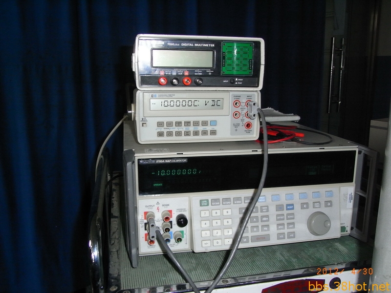

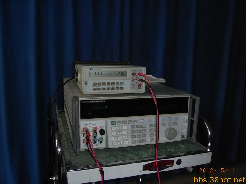

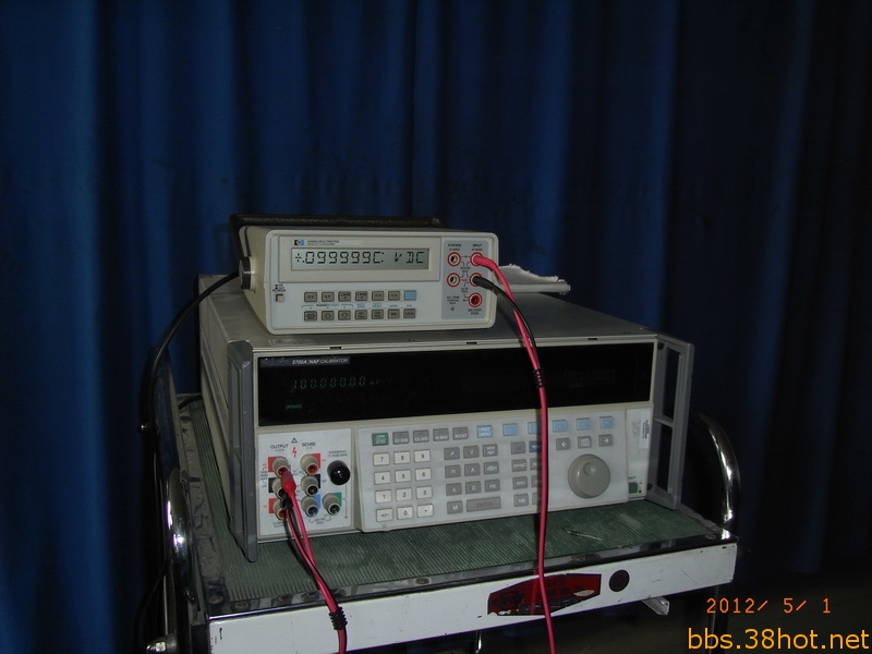

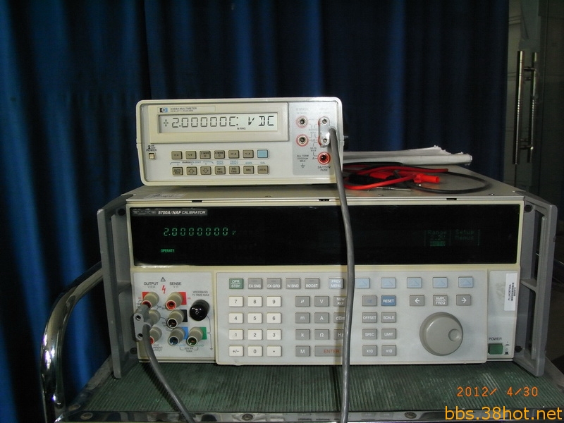

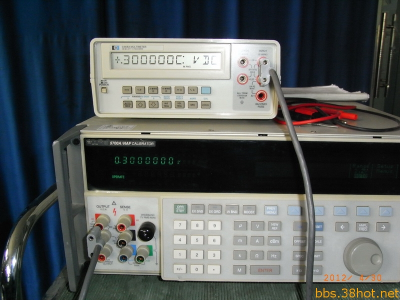

昨天忘记带SD卡回来 上传了这两天机器的老化情况 24小时和48小时老化基本看不出来 最多差一个字 多数量程一个字不差

怎么不把399装到上面来?
 楼主| 发表于 2012-4-29 23:33:27 | 显示全部楼层
因为装到上面如果用圆针脚的接插件高度比较勉强 刚刚顶到盖子 而且PCB走线需要交叉一下 不太方便 就给放下面去了 这样PCB走线也比较容易

 楼主| 发表于 2012-4-30 00:26:47 | 显示全部楼层
改造非常简单 只要一块电路板 几个元件即可 但改造完成后需要全面校准 这个比较麻烦了 业余条件下比较困难
用吸锡带吸除原LM329引脚焊锡 拆下LM329保存 再把新做的板子装好圆孔插针/插座 直接焊在LM329对应位置即可
加热器所需的30V电源从机器正负15V取得 这和3478A的供电方式完全相同 比3478A增加了加热器限流回路
LM399需要倒装
我手里还有3块剩下没用的裸板 可以送给需要的朋友 不过运费得10块钱

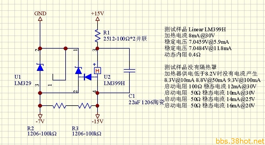

板子十分小 比指甲大一些 原理图如下
PROTEL的文件传了上来

发表于 2012-4-30 08:39:39 | 显示全部楼层

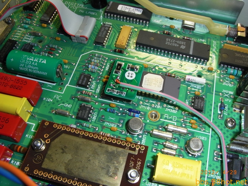

399紧贴着hp的那个大片子。会不会产生热干涉?
发表于 2012-4-30 09:28:18 | 显示全部楼层
楼主这事我以前也做过,还加了通断蜂鸣功能
https://bbs.38hot.net/read.php?tid=8692
发表于 2012-4-30 09:30:32 | 显示全部楼层
回 zoo 的帖子
zoo:399紧贴着hp的那个大片子。会不会产生热干涉? (2012-04-30  08:39)
从楼主的安装位置看来这是有可能的,可能楼主没有想到这个大骗子里面有温度系数和比例配对的电阻,也没想到 399 是那么的烫
 楼主| 发表于 2012-4-30 09:37:54 | 显示全部楼层
目前看好像问题并不大 399的加热功率很小 实测只有0.24W 0.24W的功率就算全部传导到大片子上 也不足以加热大片子 何况399自身有隔热罩 而且就算能加热大片子 造成的温升也是确定的 不会每次开机都不一样 所以通过热机一段时候后再校准应该可以去除 我发现开机稳定很快 基本3分钟就可以了  而且机器开机1天后本身温升估计也有10度 我在机器上面扣了两本书 捂着它 用手摸着机器是热乎的 前天校准 烧了一个晚上 昨天去单位重新校准 发现多数电压档位只往上漂了1个字 差不多是3个PPM 我用的源是5700 5520拿去计量了 我今天再去测测 我会不停的测 看看漂的如何 开机特性如何

楼主强人,赞一个!
399自带加热源,外壳至少70度左右,建议不要倒立,否则表的稳定性变坏。
发表于 2012-4-30 10:00:16 | 显示全部楼层
回 wenhangyu 的帖子
wenhangyu:目前看好像问题并不大 399的加热功率很小 实测只有0.24W 0.24W的功率就算全部传导到大片子上 也不足以加热大片子 何况399自身有隔热罩 而且就算能加热大片子 造成的温升也是确定的 不会每次开机都不一样 所以通过热机一段时候后再校准应该可以去除 我发现开机稳定很快 基本3分钟就 .. (2012-04-30  09:37)
问题有几个,
1、大骗子局部被加热,内部温度不均匀,虽然影响可能可以确定,但终究是不好的
2、大骗子也会老化吧
为什么不像我那样安装呢?
btw. 楼主还专门开板了
 楼主| 发表于 2012-4-30 10:04:38 | 显示全部楼层
我在单位经常做板子 随便拼上去就可以了 不会因为这个单独去开版 下次我可以做个在上面的 对比一下

发表于 2012-4-30 17:23:40 | 显示全部楼层
348A的电源顶得住吗?我也有3468A和LM399,一直想改,但是听说LM399耗电大,冬天会造成3468A报错,所以一直没动手。R2 R3 C1作用是什么?

 楼主| 发表于 2012-4-30 21:27:29 | 显示全部楼层
这个我还真没测过 我知道399H的电流现在的气温是8mA 冬天肯定会大一些 并且3468A的15V供电是倍压上去的 供电能力我也不清楚 等有机会做个低温试验 不过我这的高低温箱不让随便试 等搭个便车试试
发表于 2012-4-30 23:36:05 | 显示全部楼层
wenhangyu:
这个问题是我在我的改装贴中提到的
lilith:
。。。。。。。。。。。。基准电路上 3468 和 3478 没太大差别,实际上直接用 LM399 替换原来的 LM329 都可以,虽然限流电阻有点差别但问题不大,当然把电阻也换成 3478 的大小可能会更好(原 3468 是 3K 搭配 LM329,3478 是 2K 搭配 LM399)只是因为两者封装不同,需要做一个小板转换一下,因为 LM399 需要加热,因此对 3468 原来的电源电路来说有一点影响而已,3478 是在变压器绕组上直接绕了正负 15V,而 3468 的变压器只有一个 8V 绕组,用倍压整流的方式产生正负 15V,因此需要将变压器换成电压稍高、功率稍大的以免供电不足(不过偶尔还是会开机出现 Err 08 错误,就是冷开机时 LM399 加热电流太大导致模拟电路没有工作),同时这样做之后就很难用原来的电池选件了。
这个问题在冬天容易出现,天热的时候则不会出现,可能和变压器容量有关。此外我直接将 399 加热器连接到正负 15V,而你串了一个电阻限制了最大加热电流,我想或许可以解决这个问题也说不定。但这个问题我觉得也不大,重新热开机一次就可以了。
