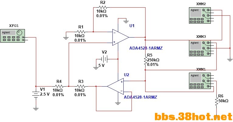

不知道能不能传授一下做小电流源的经验
,最近一直在做一个10uA的定值恒流源,设计指标要求优于10Ppm。之前采用双运放以及MAX6325做了一个,电路结构是这样的
10uA电流源

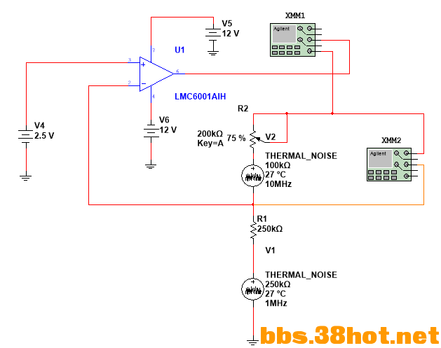

,但是做出来之后,性能很差,短期稳定度只有0.1%,nA位一直在剧烈跳动,用的Agilent34410A测试的。后来向别人请教过,说要选择输入偏置电流IB小的运放。现在选了LMP7721,然后想重新做一版,电路采用更加简单的结构,如下图:
10u 单运放
采用简单的电流反馈形式。
能不能给些电路板设计上,或者其他方面的建议?谢谢~
