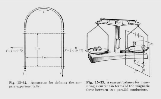

首先,电流是7个基本计量单位之一(长度米、质量千克、时间秒、电流安、热力学温度开、物质的量摩、发光强度坎),因此,其地位当然比电压、电阻的还要高!
电流安培(A)的定义:在真空中,截面积可忽略的两根相距1米的无限长平行圆直导线内通以等量恒定电流时,若导线间相互作用力在每米长度上为2×10-7牛顿,则每根导线中的电流为1安培。

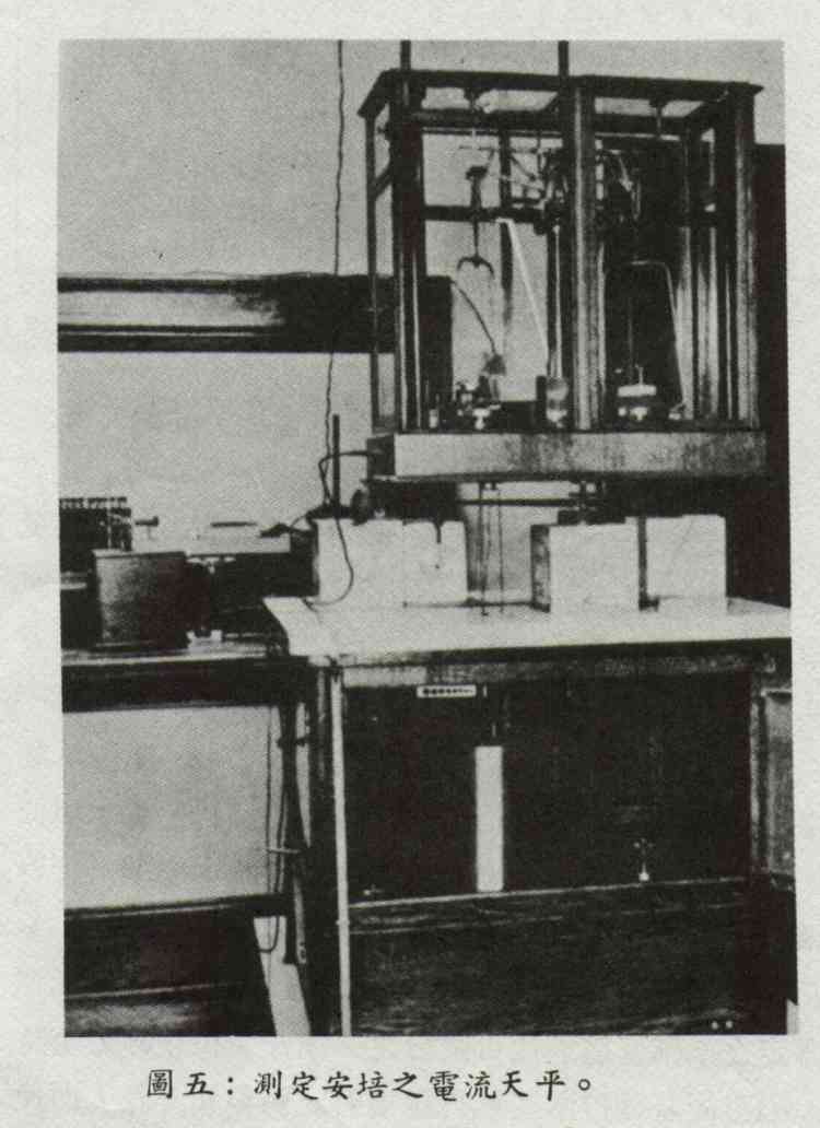

实际上,根据这个定义,可以在特制的电流天平上复线安培。但是,这很难,电流天平我相信我国也不一定有几套,很难保存和复现。电阻的复现可以有实物而且不需要能量维持,电压的复现也可以有实物,比如标准电池也可以说不需要能量维持(几十年没问题),尽管固态基准需要用电但也很方便。

电流天平
电流天平

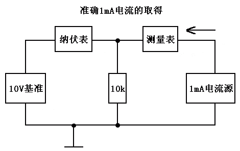

1mA电流
其实,我们身边最好的电压和电阻,一般是10V和10k。
当你有个比较好的万用表,看看指标,也基本上是10V和10k是最好的。另外,电压基准最好的就是10V,而电阻基准最好、最常用的也是10k。
当你有了10V和10k,把10V加到10k上,理论上电流就是1mA,因此,1mA电流也可以认为是最基本的、最准确的。
实际操作时,需要有个1mA的恒流电源(不一定很准确,只要求短期稳定),把这个电流源通过10k电阻和待测试、待标定的仪器,然后用万用表10V档测试10k电阻的电压,就可以精确的标定这个1mA。当然,如果有10V基准,是把基准和10k进行背靠背,用检零计来测试其差的。
显然,要得到准确的1mA电流,需要:
1、10k标准电阻,业余条件下有可能做到ppm级别的
2、10V标准电压,业余条件下有可能做到ppm级别的
3、一个短时间稳定的1mA电流源,业余条件下有可能做到每10分钟ppm级别的
4、指零仪,需要能分辨1uV的,这样对于10V就是0.1ppm
当然,如果要求不太高,其中的2、4可以用万用表的10V电压档替代。
也许有人回问,我买个好表,用其电流档不就可以了吗?事实上,高位表的电流是很不准确的。比如Agilent 34401A,年指标只有0.05%。因此,尽量不要用。

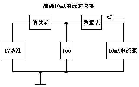

10mA电流
同样,10mA可以很类似的方法得到。
当然,电流源也必须是对应的10mA,但标准电阻不是减低10倍的1k,而是100欧了。这是因为对于标准电阻来讲,要遵循功率10mW原则,否则将发热引起变化影响稳定。1mA、10k正好是10mW,而10mA就必须是100欧才是10mW,这样电压就是1V了。
那么,100欧如何得到呢?可以用10个1k的哈蒙量具,把10k转到100欧。当然也可以直接弄个100欧的。但100欧是一个很重要的中间基准,可以用1:100的哈蒙量具,与1欧和10k进行精确的传递。另外,用量子化霍尔电阻也是直接对100欧进行标定的,我国和很多国家都这样做,电阻实物用SR102(非常稀有)。
对于1V,自然要从10V分压得到。分压的最精确的方法当然也是哈蒙量具,业余条件下可以用10只一样的电阻(一般是10个1k)对10V分压。
当然,还需要一个10mA的短期稳定的电流源。

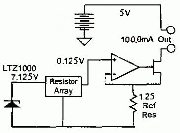

100mA的取得
100mA电流,主要用途是测试1欧电阻,因为1欧标准电阻的标准测试电流就是100mA。
测试时,几个1欧的标准电阻的电流端串联在一起,然后用开关切换电压端,分别对比。
因此,只需要100mA具有短期稳定性,即噪音要低,在几分钟(最多几十分钟)的时间内不漂移即可,而且时间长一些的话慢慢漂移也是允许的。所以,设计100mA时就无需考虑长期稳定性。
为了能够整体低噪音,必须各环节都具备低噪音的条件。同样,为了短稳好,必须温度系数低、温升小。
方法仍然是类似的,只不过采样电阻也应为1欧附近,电压是0.1V级别的了。同时,也需要一个100mA的短期稳定的电流源。
基准部分,仍然采用原始的7V基准,并非需要长期稳定性,而是这样的基准噪音小、短期稳定性好。
基准分压,从7V到0.1V,分压成1/70,可以考虑用塑料块,统计的方法(8只串联、8只并)。
运放,考虑采用AD8628自稳零运放,在0.1Hz-1Hz的带宽下具有0.16uVpp的噪音(业界最低),由运放带来的噪音大约为0.3ppm。同时,0.02uV/C的温度系数也可以忽略,比一般的热电动势都要小。

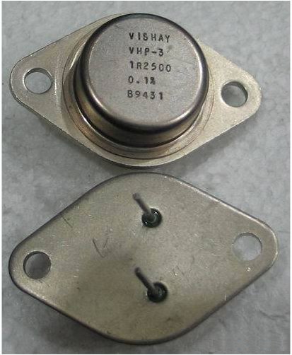

采样电阻,可以选择1欧附近,用Vishay VHP3、Vishay VHP4、AE检流电阻均可,只要测试一下能找到2ppm/C以下的温度系数,耗散10mW时,用较大的热沉,稳定后就能在几分钟的时间内保持0.2ppm的波动。
下图是采用VHP3-1R25的例子。

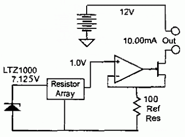

首先看一下一篇有名的文章“Design of a 10mA DC Current Reference Standard”里面的电路。这电路的最大特点,是声称取得了1ppm的10mA恒流源。
Design of a 10mA DC Current Reference Standard.pdf (243 KB, 下载次数: 378)
其中,电压基准就是我们已经习惯了的LZ1000,用统计电阻转成10V。然后,用运放、场管和一个特殊制作的10k电阻,把10V转成了1mA。因此,假设我们只需要1mA,这个就是个成熟方法。
最后,利用镜像原理,再利用统计电阻,把1mA转变成10mA。
第一个7转10的统计电阻网络我们已经很熟悉,这里终于说明是用TaN(氮化钽)膜电阻。
10k参考电阻没有详细说明,只知道是Vishay做的、近0温度系数的多芯电阻。要知道,这文章是2002年的,当时Vishay有这样的电阻?
最后这个1:10的电阻也更没有说明,估计是1k和100欧,电压1V。
其中1k有可能是5个200欧串、100欧为2个200欧并。或者1k有可能是2个500欧串、100欧为5个500欧并。
其实,这种方法对于业余实现有难度。作者声称,该电源不仅短稳定好,更重要的是年稳能达到1ppm。依我看这个指标很难达到,因为采用同样技术的10V也才是1.8ppm/年的指标,怎么可能再经过两个环节,突然变小到1ppm了?

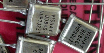

由我来重新设计,则直接从7V分压成1V(需要一对比例),再用一个100欧电阻就可以出10mA了。这样节省很多,因此性能应该更好。100欧的电阻,当然首选VHP202Z,这个100欧的已经定了一段时间快到货了。看这个电路,一定要比原来的好。基准设计原则之一:简化。
同样,对于1mA,一样的简化方法,也利用1V分压,把电阻换成1k,同时输出。

对于100mA恒流源,标准的采样电阻是1欧,这样功耗10mW、压降0.1V。如果用1V基准了,则电阻功率将达到100mW,这比较大了,除非采用超低温漂的大体积电阻,否则温升引起的漂移和热电动势将难以承受。我自己由于有个很好的Vishay金属箔全密封1.25欧,因此我要分压成0.125V(7.125V用7个1k和一个125欧),用另一套运放+场管同时输出。当然,由于这个电流比较大,电源用5V就够了,同时上面应该有个开关,不用100mA的时候可以断掉。

lymex老师,第一张图能再帮我分析下么?我没看懂,,,,,[s:50]
 楼主| 发表于 2009-3-18 20:28:08 | 显示全部楼层
回 14楼(勇敢天空) 的帖子
一个线圈放到称盘上,另一个线圈固定,二者串联通电,产生吸引力,再加上砝码让天平平衡,就可以通过砝码知道电流的大小。

发表于 2010-5-30 01:49:34 | 显示全部楼层
五楼的第一个图,输出DC 电流 参考地都是同一点,第二个图,一个DC REF 参考点为 GND  , 输出DC 电流 为 + 5 V  ,会较第一个图不稳定,而且受负载的电容影响 , 这是我的浅见,

虽然我没做过大电流恒流源,不过就个人经验来说,觉得有几个运放方面的问题需要注意。
1)自稳零运放能改善的最大方面是Vos及其温漂,对输出的容性带载能力通常不足。带载能力较好的LT1012可以改善大至10000pF以上的能力(我曾试过2200uF的),但Vos及其温漂稍逊。建议将两者组合以解决这方面的问题。
2)驱动调整管的运放供电以双电源的形式较好,这样不必拘泥于轨到轨能力,而且在中点附近的增益、频响、线性、温漂等等性能均处于最好区域,这样取样电阻的值可以设得更小些。
3)由运放产生的输出变动控制能力越大越好。在单位增益方式下,输出变化基本上是增益的倒数,对于输出变化要求限制在1ppm的情况下,运放增益至少120dB即一百万倍以上。
以上是个人经验,供参考。
 楼主| 发表于 2011-7-24 08:29:28 | 显示全部楼层
我恰恰用了自稳零运放。
这种运放具有负电源共模输入能力,因此无需双电源供电,大电流电源本来就够复杂的了。
这种运放还具备轨轨输出的能力,直接驱动MOS管有优势。另外,这种运放的电压上升率相对较高,也是优势。
关键是这种电路不怕大电容负载,至少不会不稳定。我在仿真中故意在MOS管的输入端并联了电容,同时也在电源上叠加了一些交流纹波信号,结果也很好。
当然,这是大电流的场合,能做到几十ppm就很不错了,因此运放的Vos的影响并不大,用LT1012也可以,就是需要双电源。
发表于 2011-7-24 08:46:44 | 显示全部楼层
Vos本身可以用Nulling调节掉,这个确实不是问题。Vp-p和Ip-p在值上有点点不同,少了4nV(4uA)?象是被平滑或反馈掉了。
看了下1150的datasheet,数据很优秀,几种特点集于一身,噪声性能也很强悍,看来也得去弄几片了。
 楼主| 发表于 2011-7-24 09:17:35 | 显示全部楼层
Vp-p和Ip-p在值上有点点不同,那个应该是仿真问题,两个东西更新的不同步,而且更新比较慢。
这两天装了一个并联MOS管,很麻烦。
不过测试了一下效果很好,初始上电有不稳定因素,也正常,随后稳定,短稳为3ppm附近。
当然这是采集的检流电阻上面的电压换算的,到底电流能到什么程度,取决于检流电阻了。我用的是L&N的1mR的4223。
补充图片,并联MOS管内部,控制器。
