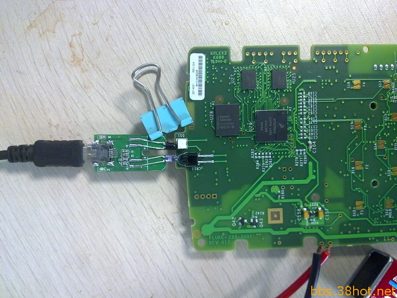

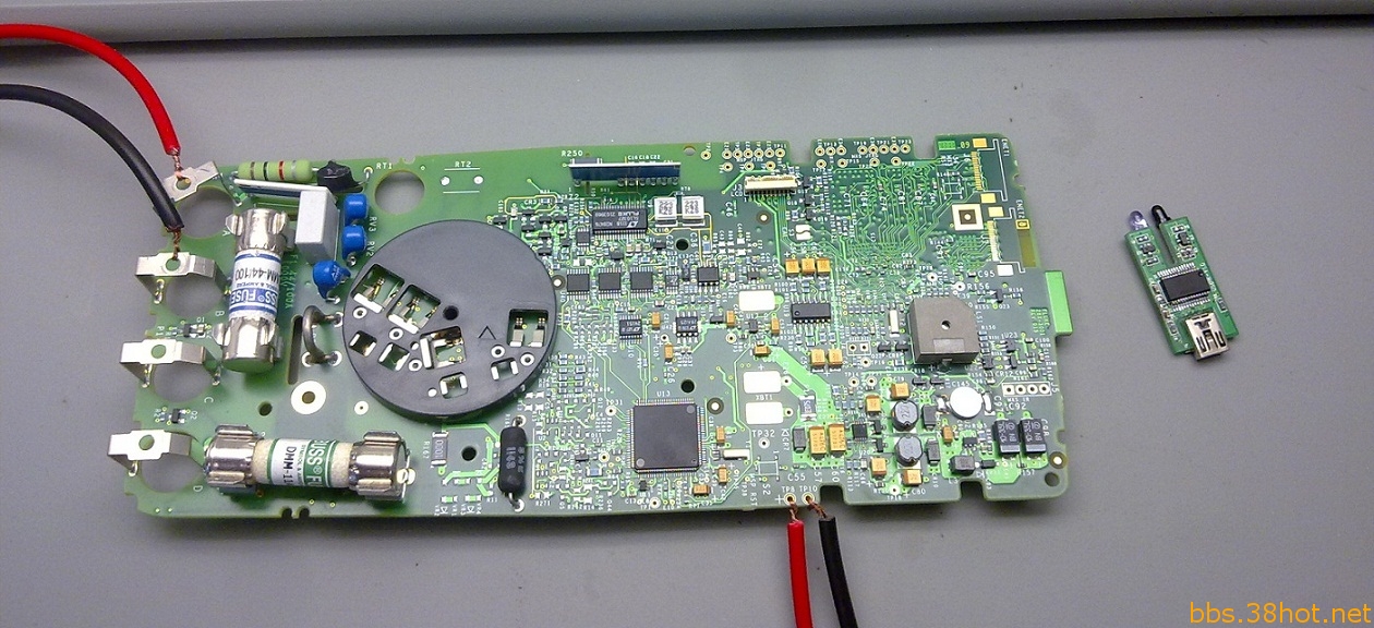

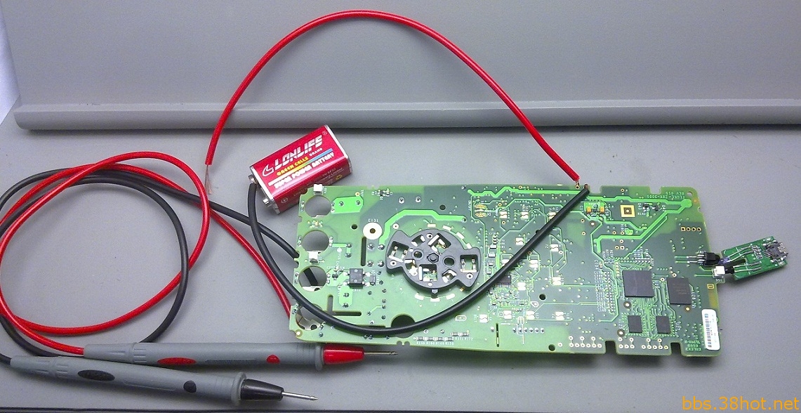

用的是我自己DIY的USB-IR联机线,呵呵,都是裸板子,不太好固定
连表笔和电池都得自己搭
用直流电源通电测试,用镊子点击开机按键开机电流有变化,可是板子电源开关按钮那颗灯没亮(后面发现是LED坏了,更换后正常),
)但是再次点击开机按键蜂鸣器会正常B一声,另外,点第一次开机后用镊子碰其他按键也会B一声,依次判断板子控制部分基本正常;
于是乎用夹子固定联机线:

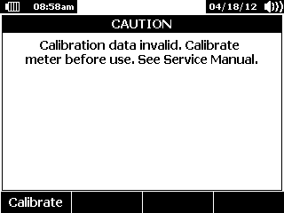

开FLukeview软件,看到了联机线的接收灯闪亮,窃喜,果然联机成功了,读取一下屏幕看看状况:
提示没有校验数据,至少板子数字电路部分没有问题,慢慢折腾;

找我的帖子就有了;
另外希望坛友谨慎考虑,千万不要买板攒机,风险太大,我是因为有两板子,还有一台正常的机器,已经联机成功的数据线才这样试的

发表于 2012-5-6 14:14:18 | 显示全部楼层
他的裸板,全部是丢校验数据的。
发表于 2012-5-6 16:07:40 | 显示全部楼层
回 山峰 的帖子
山峰:他的裸板,全部是丢校验数据的。 (2012-05-06  14:14)
可以存进去校验数据吗?
