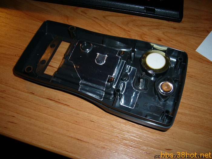

电池盖打开里面是一层橡胶密封垫,后盖打开周边有一圈橡胶圈,不说防水起码可以经受比较脏的使用环境

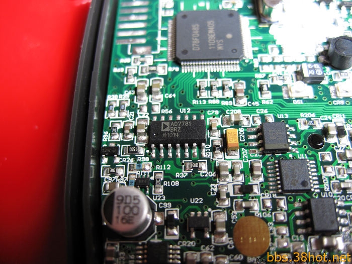

AD7781独立20bit ADC,背景是D78F0485查了一下是8bit单片机
AD7781
AD7781

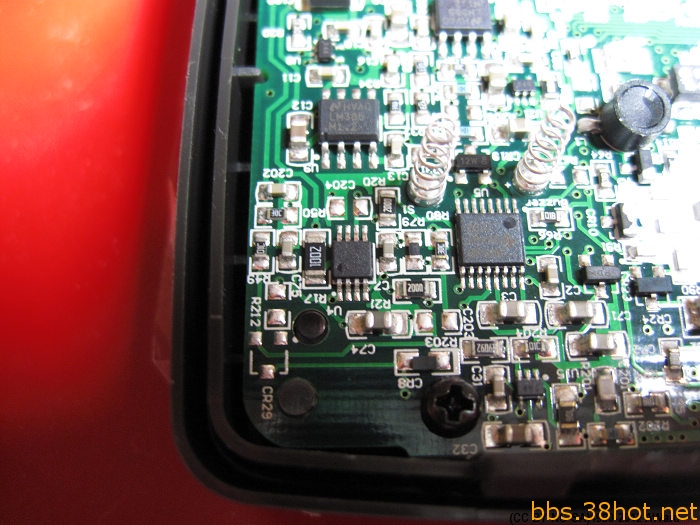

两片LM385 1.2v微功耗电压参考,露出半个的也是
LM385
LM385

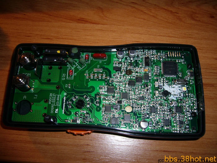

以下两张是别人拍的U1231A的图
主板全景,标识可以看出板子是通用的,明显区别是少了一个插座,保险丝,还有一条康铜丝,
那块白色的好像是漆,我的也有不知道干啥用的
有好几片CM052B,CM053B没找到是干嘛的
另外还有一片MAX4582 CMOS模拟开关,不知道是不是量程切换用的
没有使用精密排阻,靠中间那里五个色环电阻
U1233A
U1233A
背面只有一小片铝箔
U1233A
U1233A

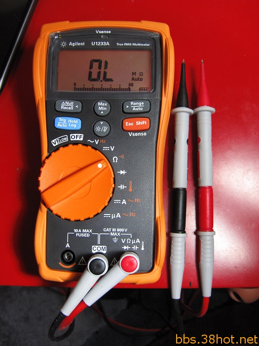

补拍一张全景,悲催的表笔
U1233A
U1233A

悲催的表笔????什么意思???1169A表笔不错啊,,,
 楼主| 发表于 2012-4-10 21:47:00 | 显示全部楼层
回 裕作 的帖子
裕作:悲催的表笔????什么意思???1169A表笔不错啊,,, (2012-04-10  21:39)
这表笔是不错...但是好粗啊...........而且护套太靠前了,笔尖露出的太少
拧了半天觉得护套好像是固定的

昨天忘记写了,板上还带一个独立的测温集成电路
但是说明书特别提到,该表没有温度补偿
难道是用于校准的温度补偿?
发表于 2012-4-11 12:35:46 | 显示全部楼层
我的U1231A有,看他们内部,电路板差不多是一样,我的没有电流功能但是电路板上就有预留的位置,一种电路板机芯,硬件增减几个元件、软件变更一下就是不同的型号不同的价格了!外国人精明!
 楼主| 发表于 2012-4-11 12:51:01 | 显示全部楼层
你看我贴的那个主板照片就是1231的,但是板子上写1233
增减一点零件,刷个不同rom
报价差500块呢
F的115和117主板也一样的,116的不一样但是看起来差别也不大

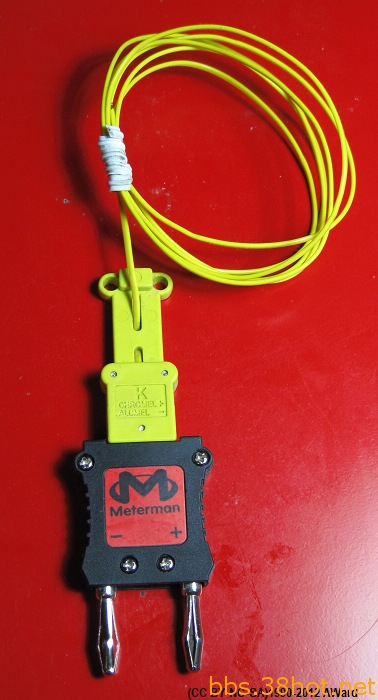

入了个热电偶...主要为了这个转接头,淘宝上全新的有F牌的,光转接头要一百八...
拆开看了一下,就是简单到不能再简单的两个香蕉插两小节线几个金属片,成本能有一块八就不错了

沾上牌子就得掏钱!其实几元钱的就可以,我就买了几个几元钱的,除非需要高的精度。
 楼主| 发表于 2012-4-12 09:51:03 | 显示全部楼层
回 jhxc 的帖子
jhxc:沾上牌子就得掏钱!其实几元钱的就可以,我就买了几个几元钱的,除非需要高的精度。 (2012-04-12  09:13)
主要是转接头太贵
买好着一个转接头以后就方便换不同的热电偶了,要测液体温度用
以后买标准插头的就可以了

楼主图中画圈的的部位是护手,防止在测量高电压时,手滑到表笔的探针处,遭到电击和电伤。是为了安全而设置的。
 楼主| 发表于 2012-4-12 13:00:23 | 显示全部楼层
说实话...这个表笔在正常测量的时候想摸到探针还真不容易...
干脆弄一堆表笔,高压一对,低压一对,贴片一对,狭小环境一对...
