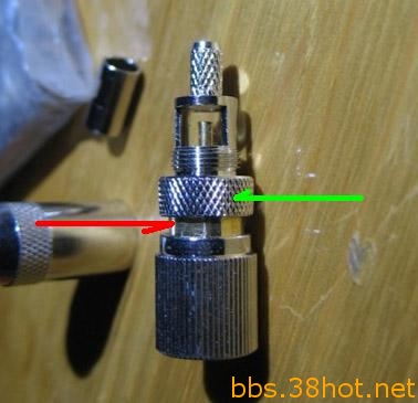

请教下,图片066上那个怎么拧开的,弄了半天没拧开
 楼主| 发表于 2012-4-11 18:48:31 | 显示全部楼层
回 adsnet 的帖子
adsnet:请教下,图片066上那个怎么拧开的,弄了半天没拧开 (2012-04-11  17:44)
找一个、或加工一个合适的超薄、开口呆扳手,
{ 或拿个可代用薄开口扳手的薄头夹或钳,如手术钳(平头止血钳),}
按下图,
开口扳手叉住红标位,拧绿标位(俯视逆时针)即可轻松拧开。
一般用手即可拧开,碰上顽固的包层布用钳子夹住拧松半圈,再用手即拧开。

谢谢指点,看来两个尖嘴钳还是不太给力

发现用斜口钳夹住里面,外面用尖嘴钳一拧就可以了
