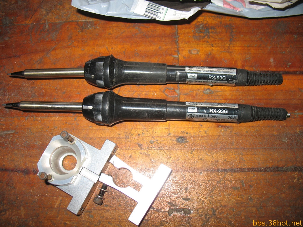

手柄

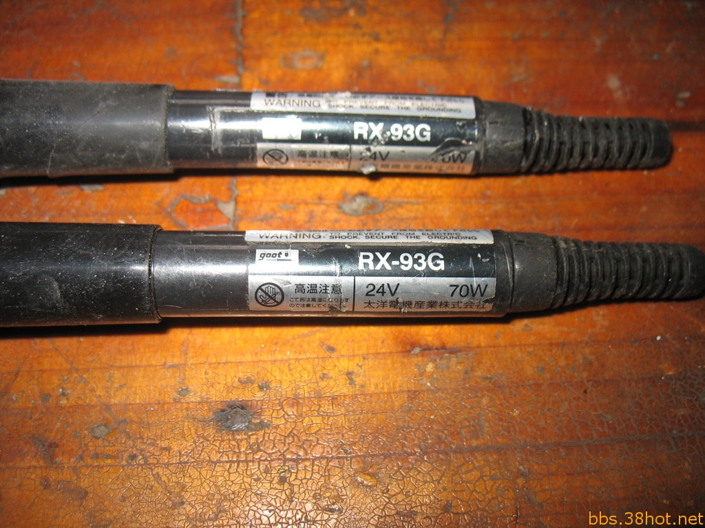

淘到的数年难遇一支的GOOT RX93手柄,

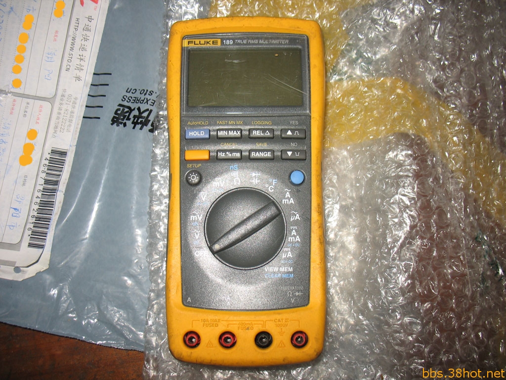

开宝,,包装还算安全,挺厚挺密实,
当当当当当,是渣是宝见分晓,

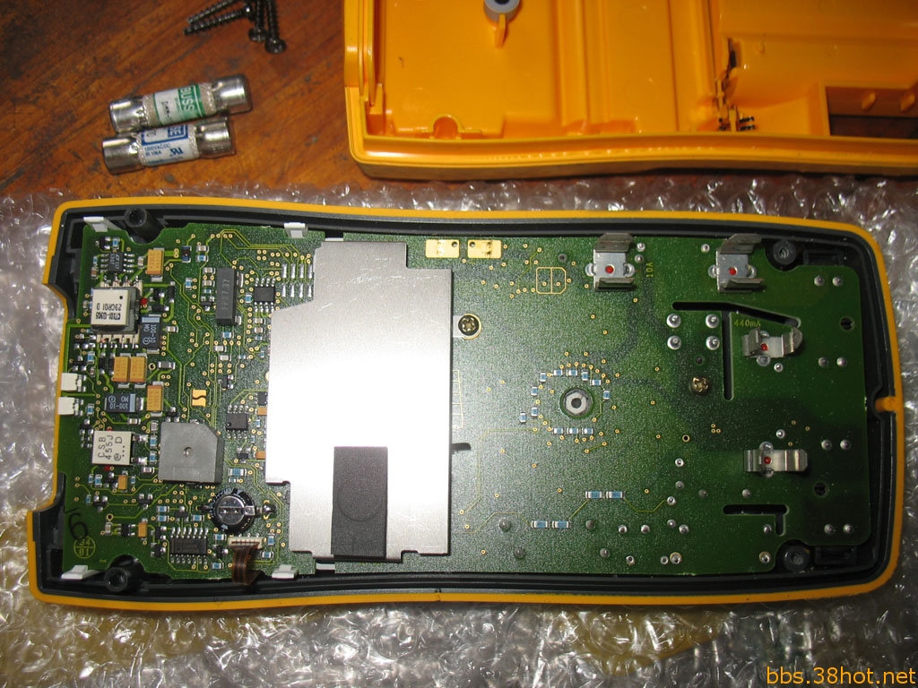

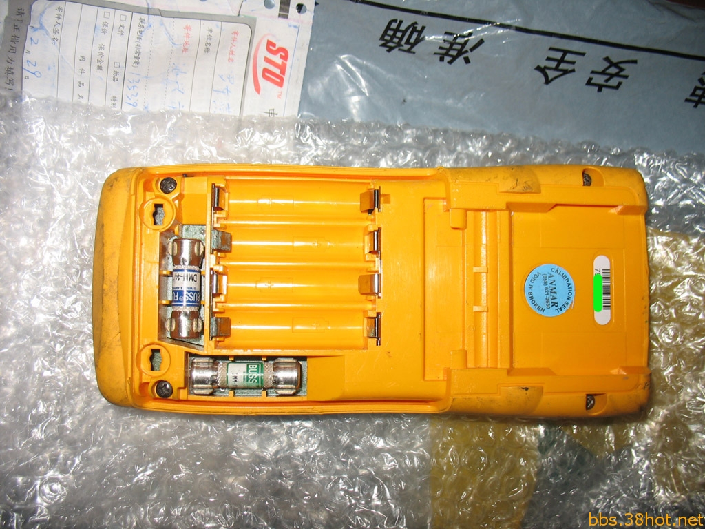

光屁股梅川酷衩,菊花完好,原装两颗蛋,,电池簧有明显锈蚀,,
硕大的两粒保险, 抠下来,如果是好的,价值100元

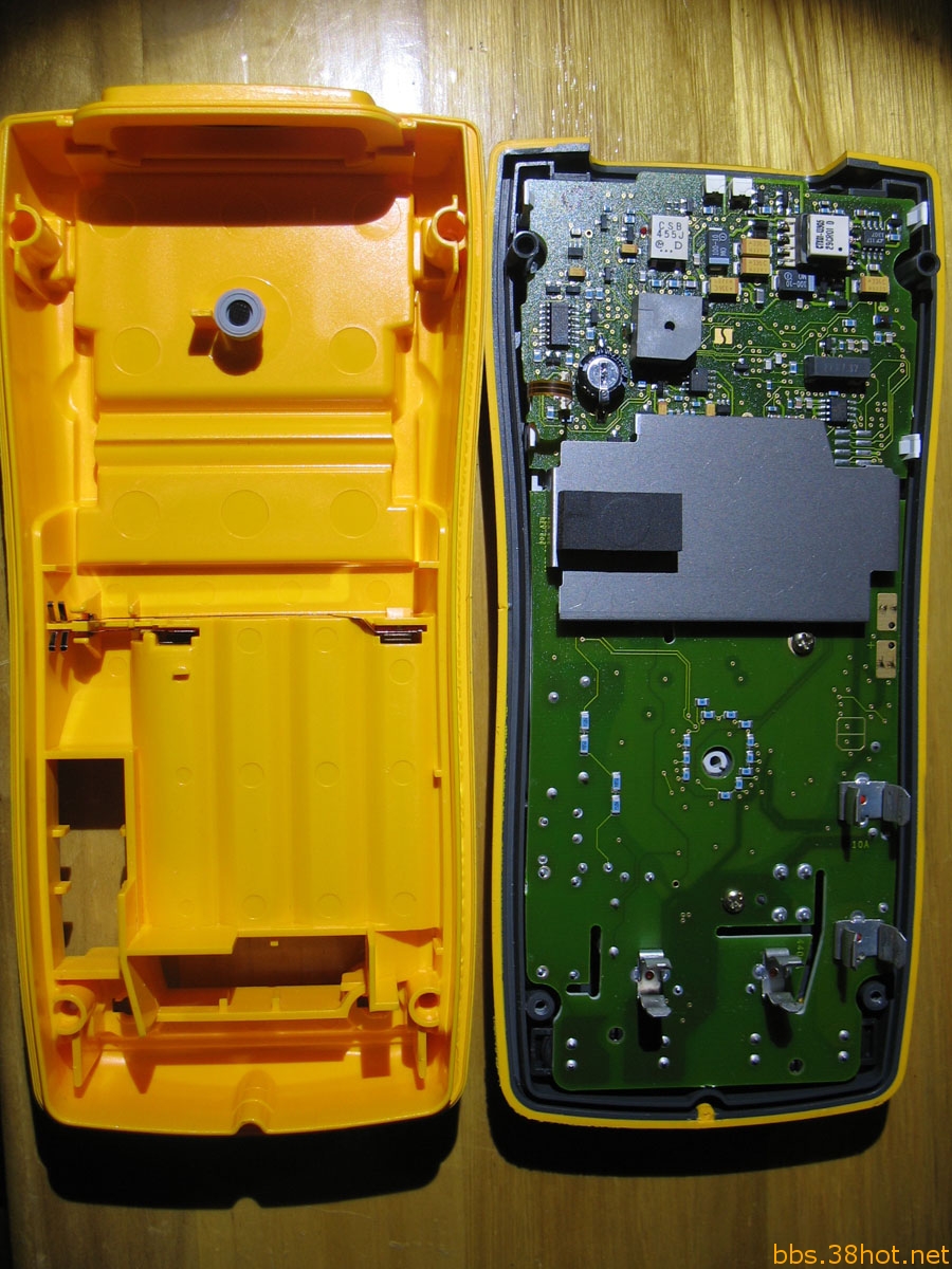

开胸验肺,

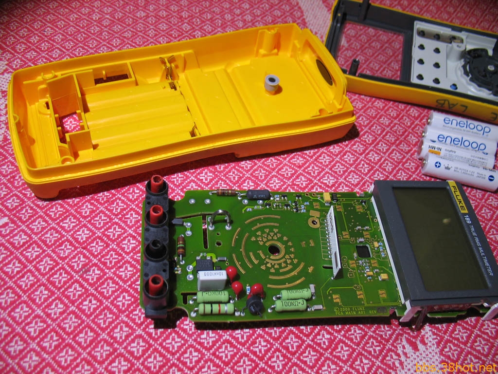

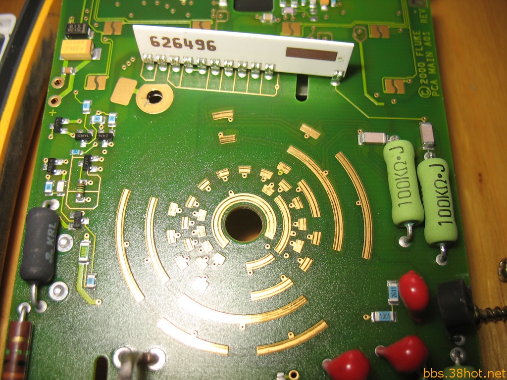

 楼主| 发表于 2012-4-6 15:07:09 | 显示全部楼层
接楼

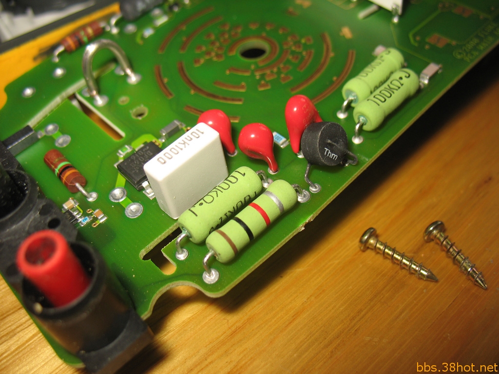

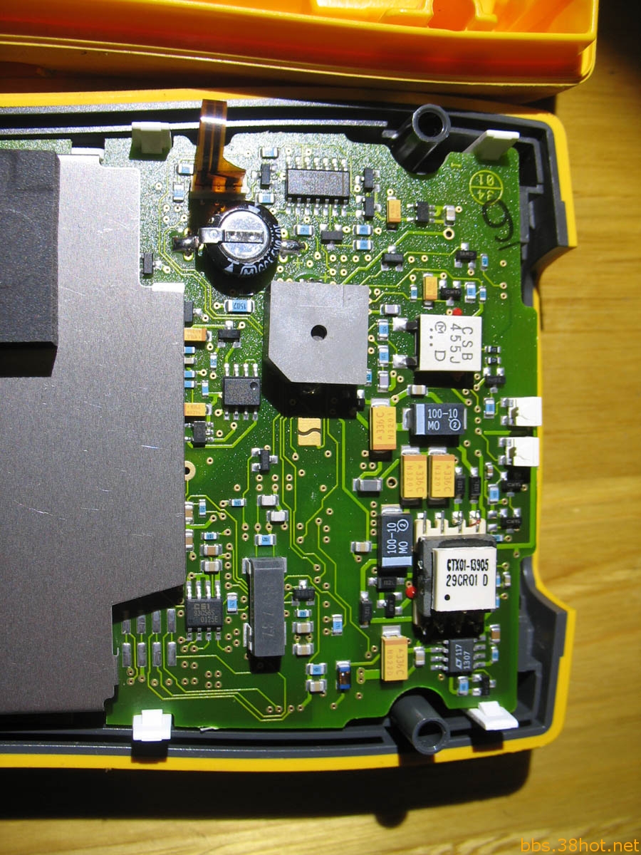

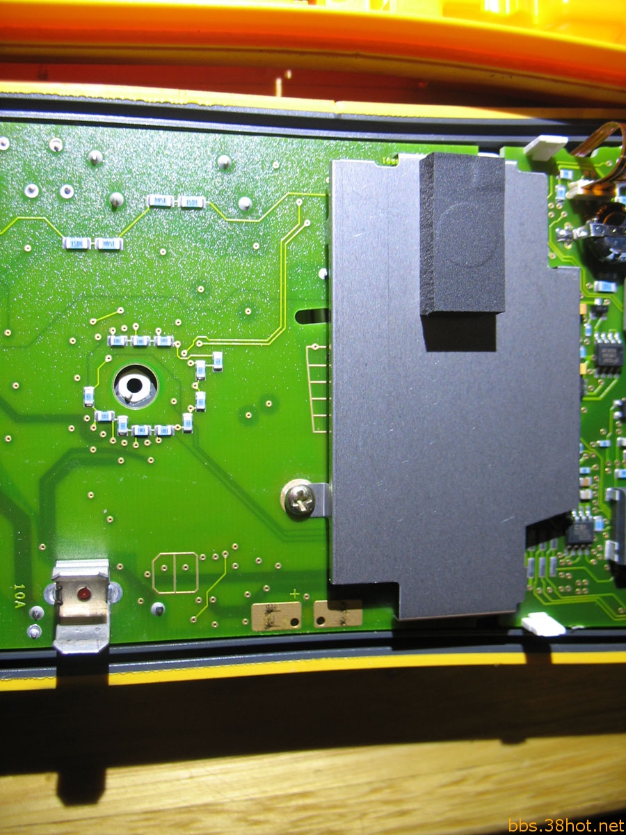

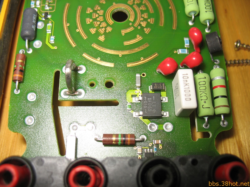

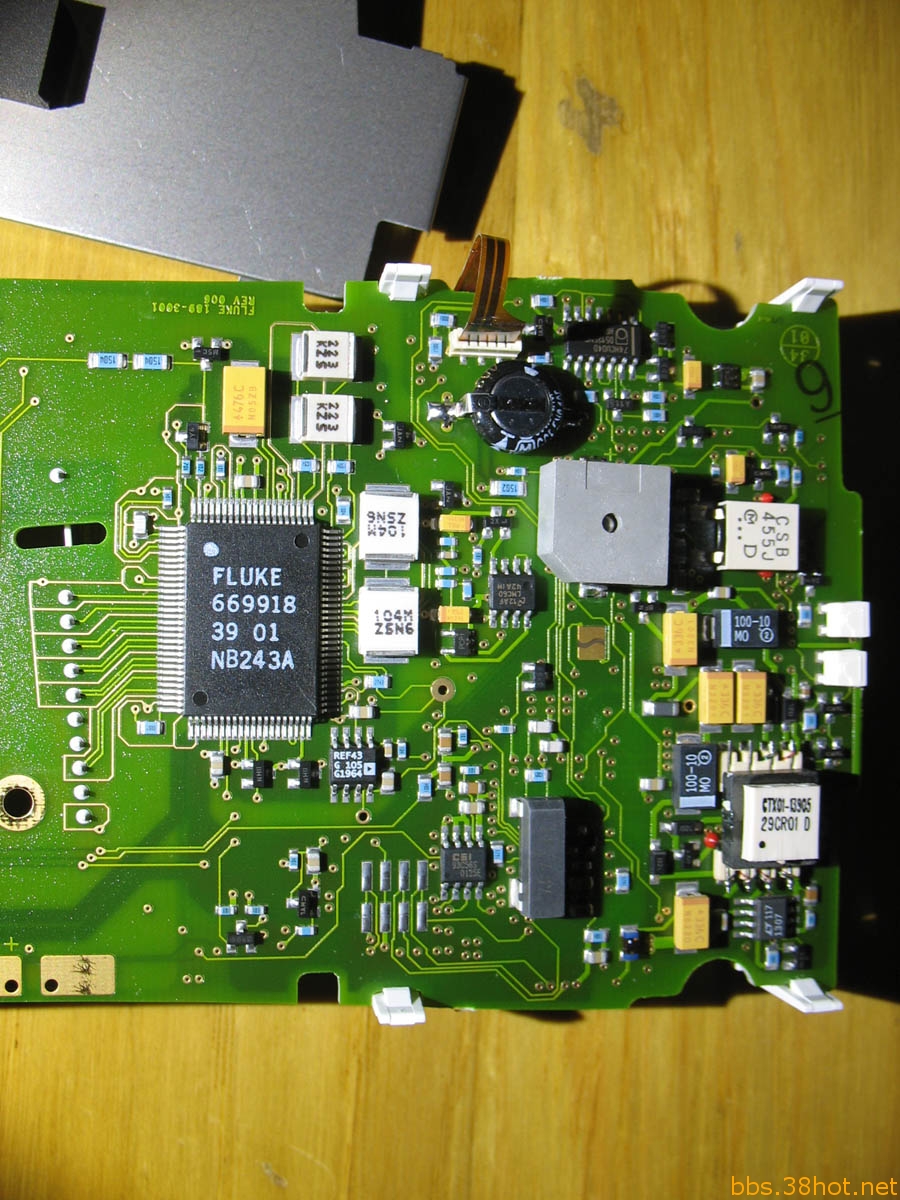

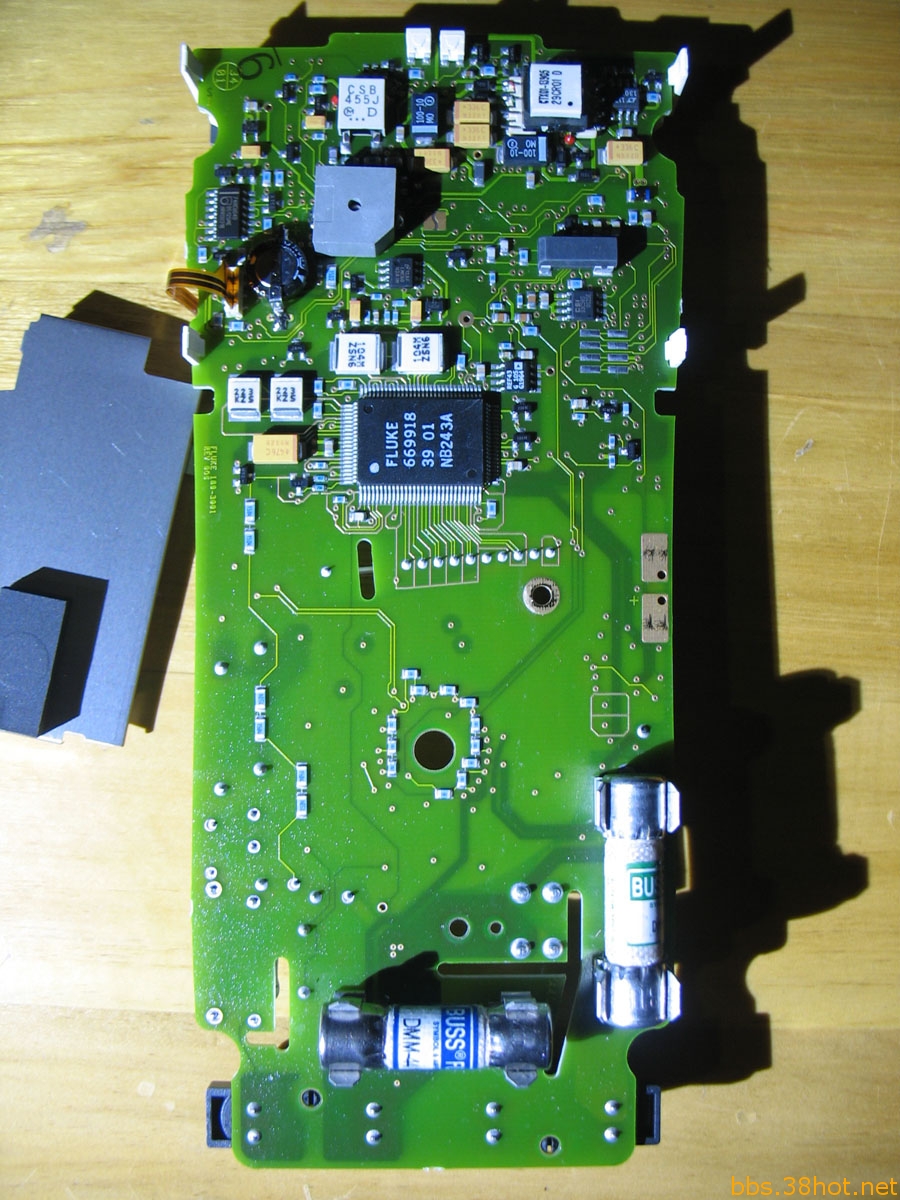

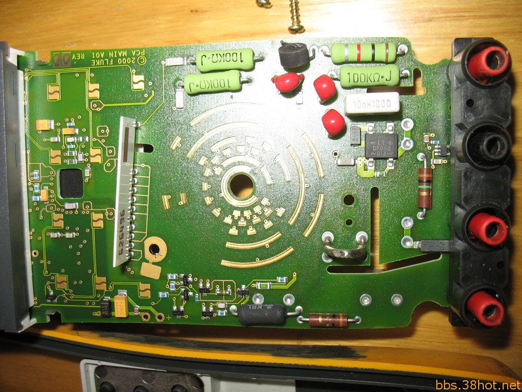

近点,look  look ,干净,易坏电源部位,无修,

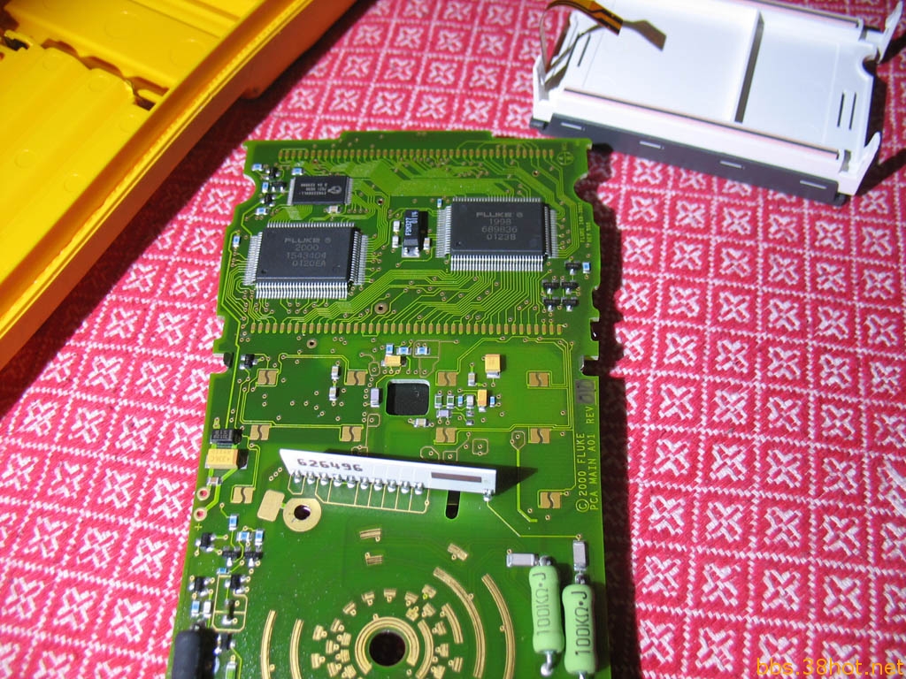

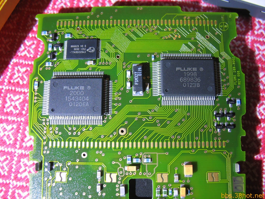

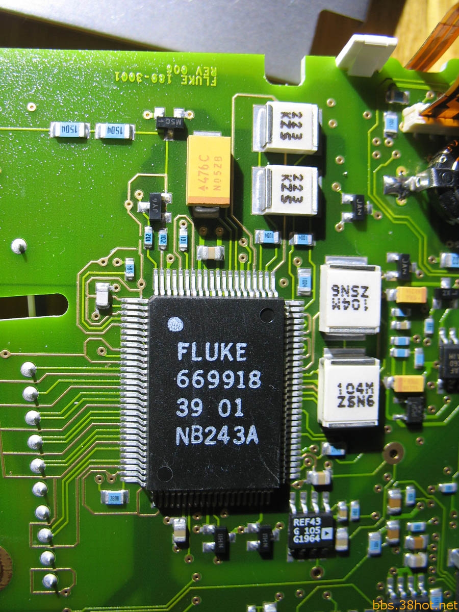

主板,干净,无水无修,青葱青葱的亚光阻焊剂真漂亮,
四对保险卡,均鲜嫩无伤
后壳内也很干净,只有些许尘粒,

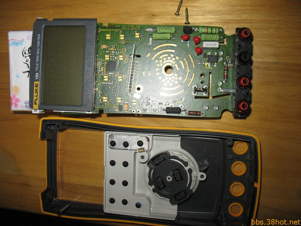

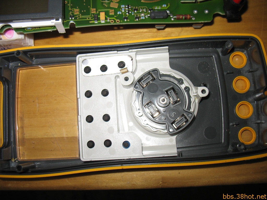

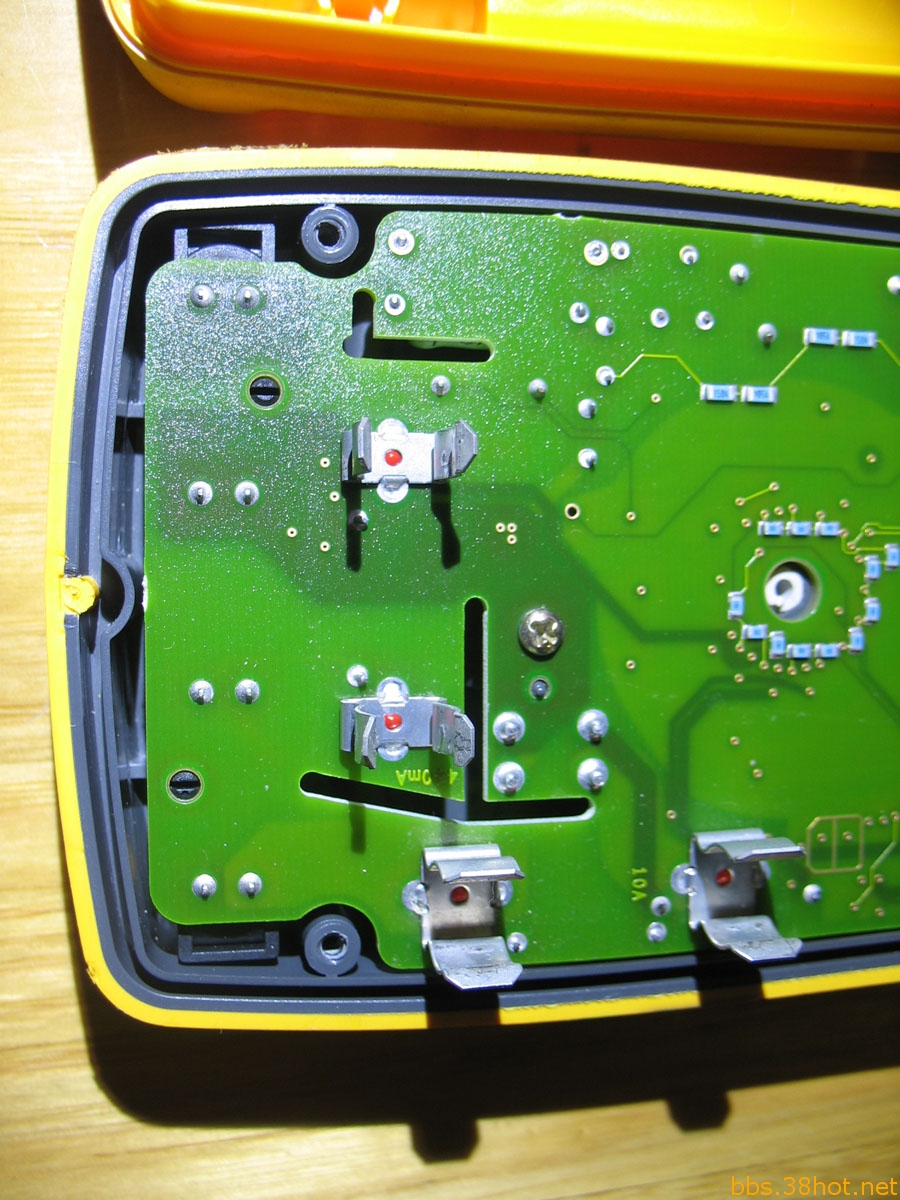

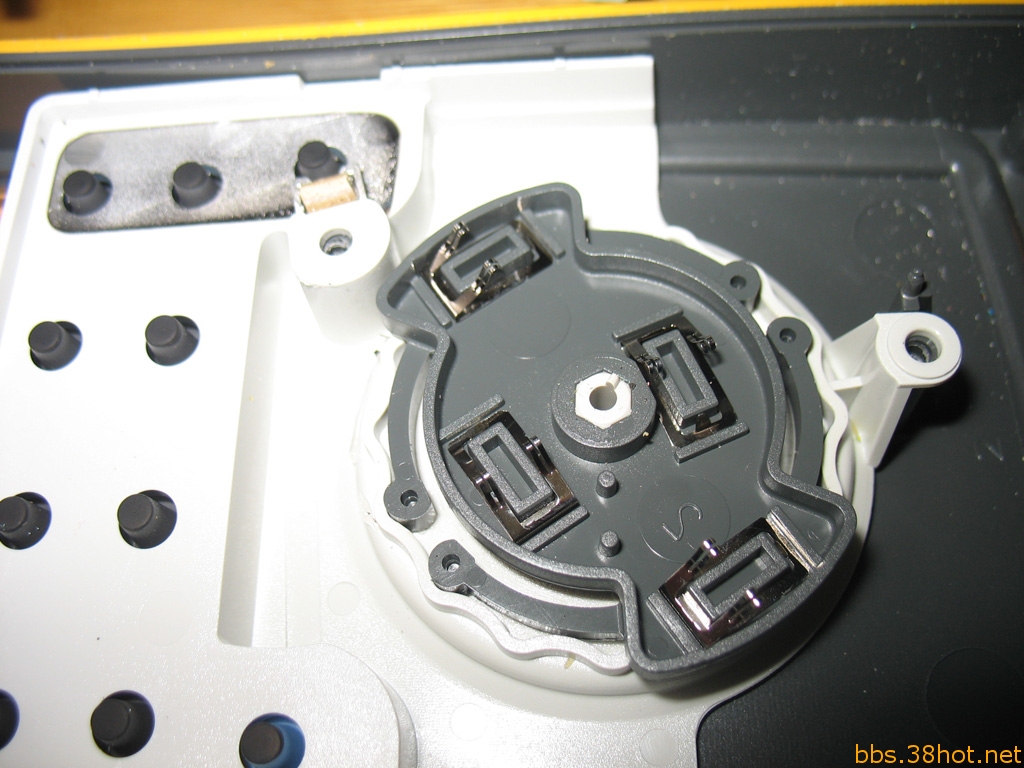

开前壳,干净,无伤,易损件4支笔孔桩均无裂无伤,
主板,正面,转盘,新净
前壳,转盘,无伤,有少许干燥渣尘
胶键、转盘触片,无伤无锈蚀,

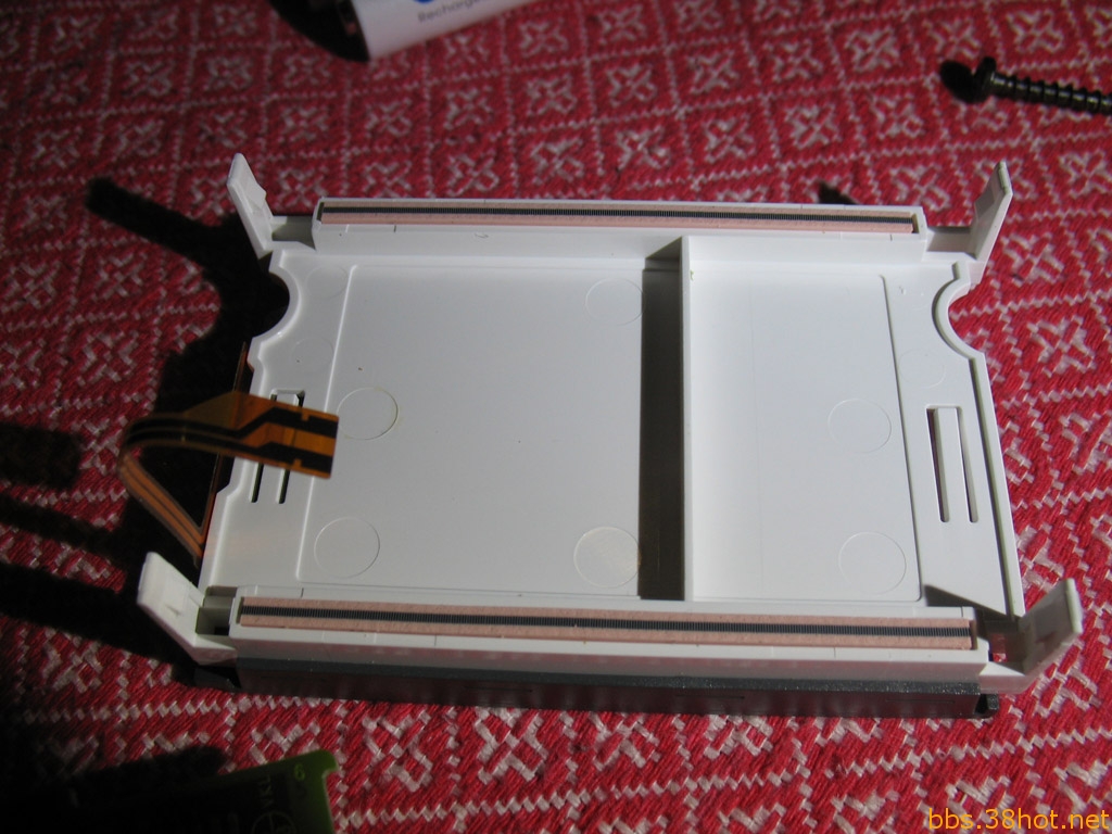

屏,新净无伤
屏框,黄皮标,很新鲜,

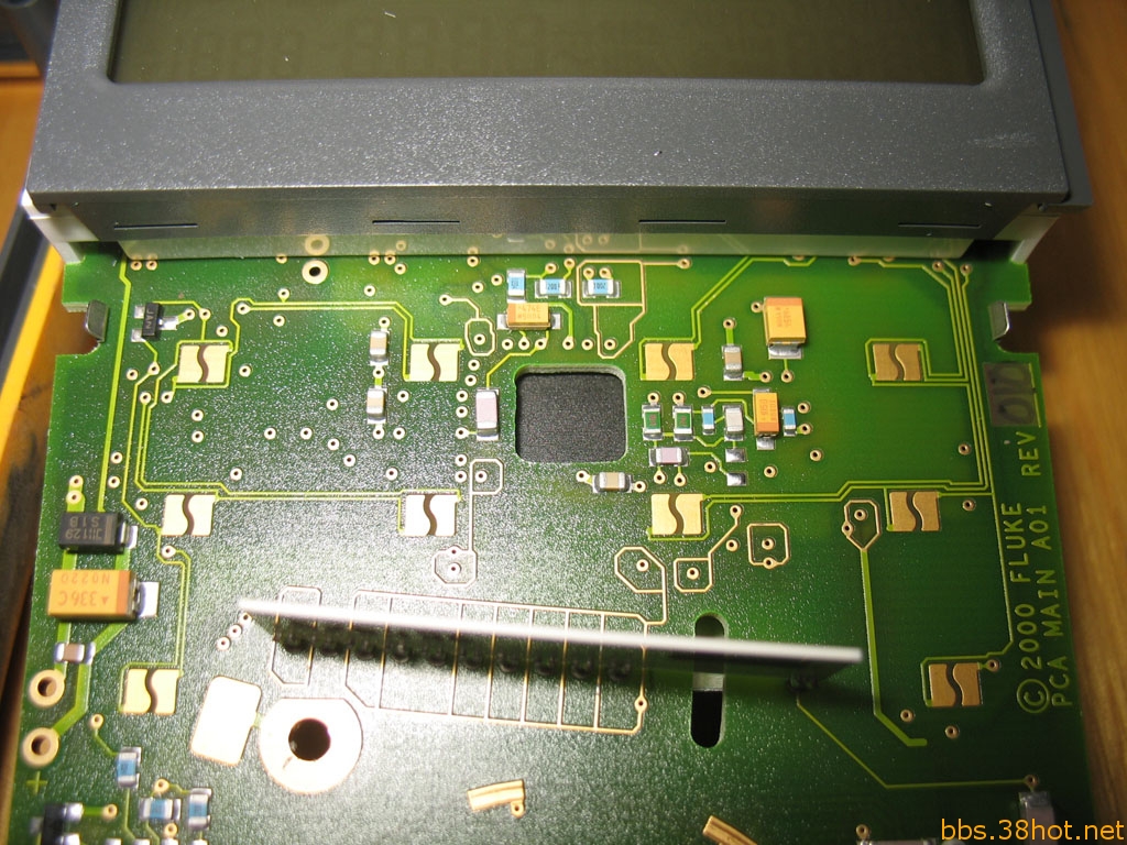

主板,胶键区,新净,无污渍、氧化
精密排阻、档位转盘区
输入部,完好,4条笔桩无裂无伤,笔孔内孔干净,外圈孔内有少许积尘黑垢,
输入易损部无伤,压敏完好无裂无烧,

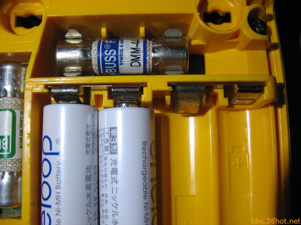

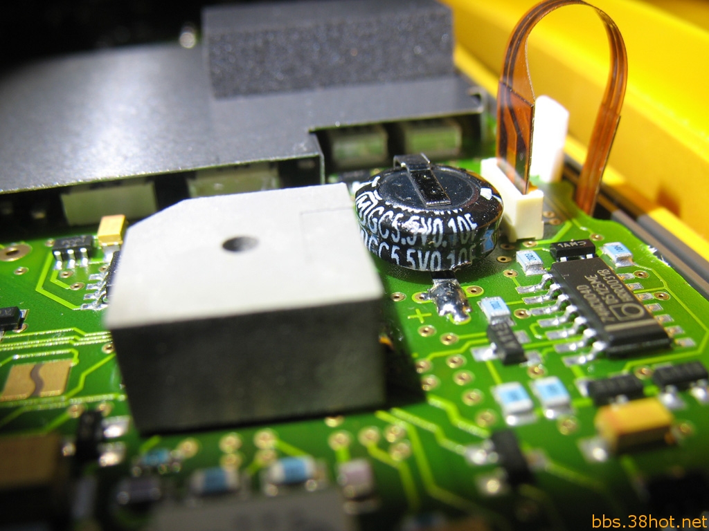

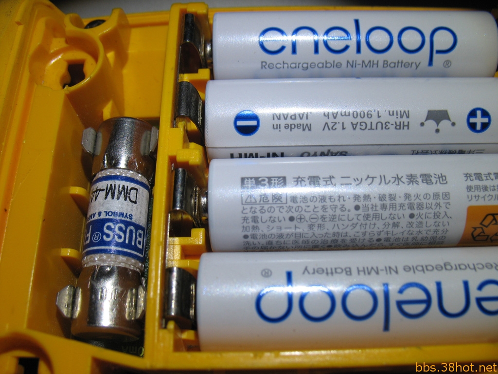

记忆电容,,好彩用的是双层带套款5.5v0.1F“麻族希达”法拉电容,耐压较高,
不像常曝的那种单层光屁股“麻族希达”3v款那样容易过压赖尿,

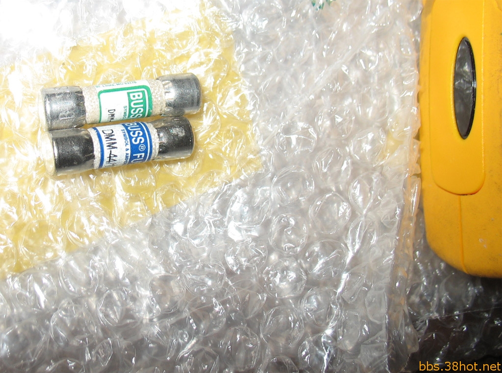

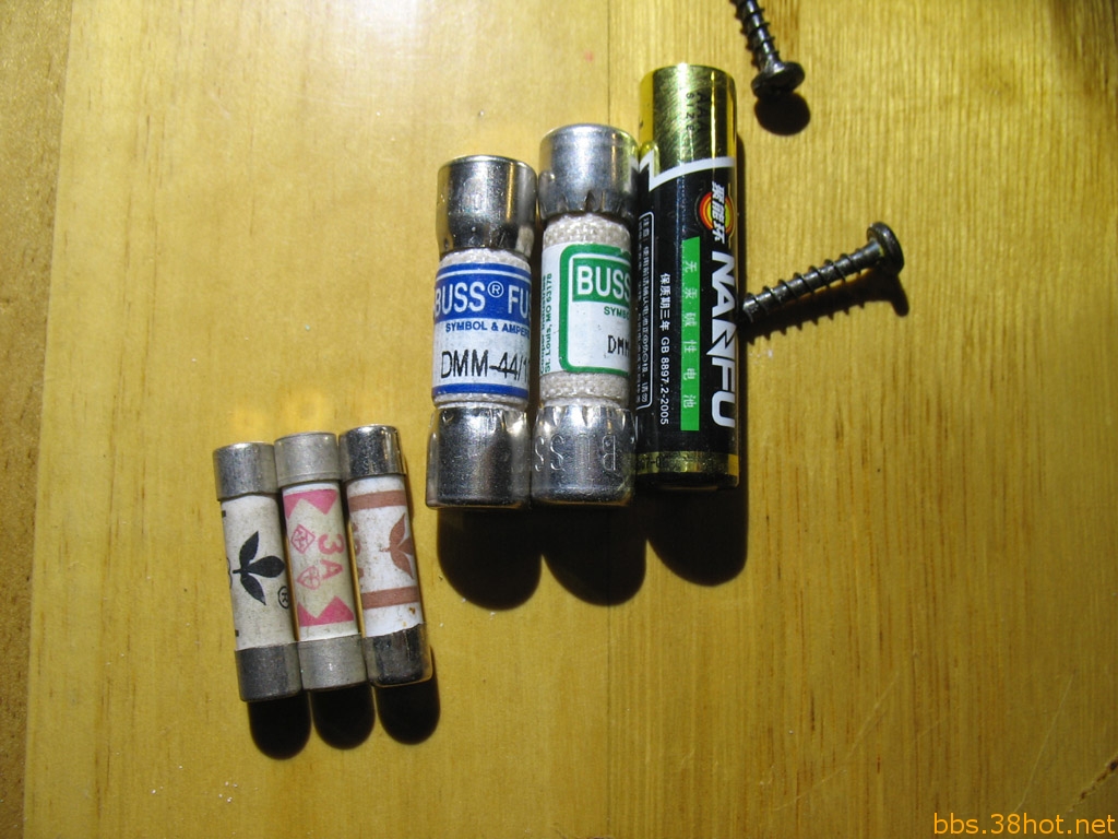

价值100元原装粗壮大保险两粒,,测过是好的,,
有多粗壮?看图便知,,对比物是7号电池、以及平日五大三粗、在此小鸟依人的英规大保险,
(BUSSMANN,型号 DMM-44% 和DMM-11,,440mA和11A,其它型号BUSS没这么值钱喔)
本楼结束

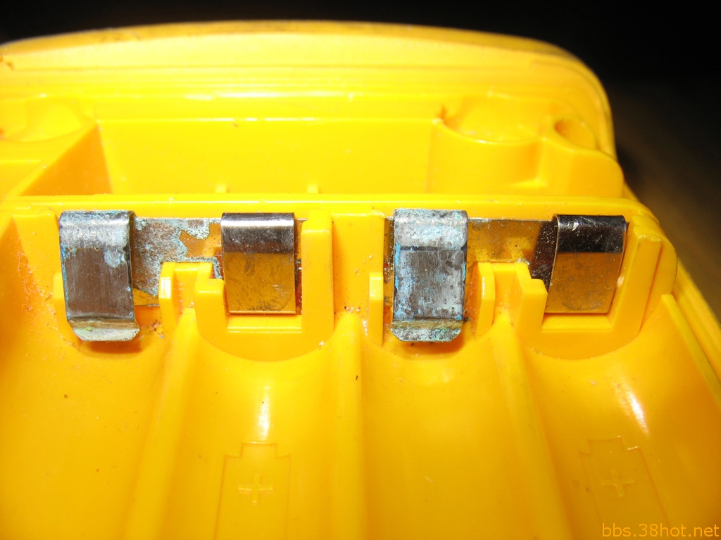

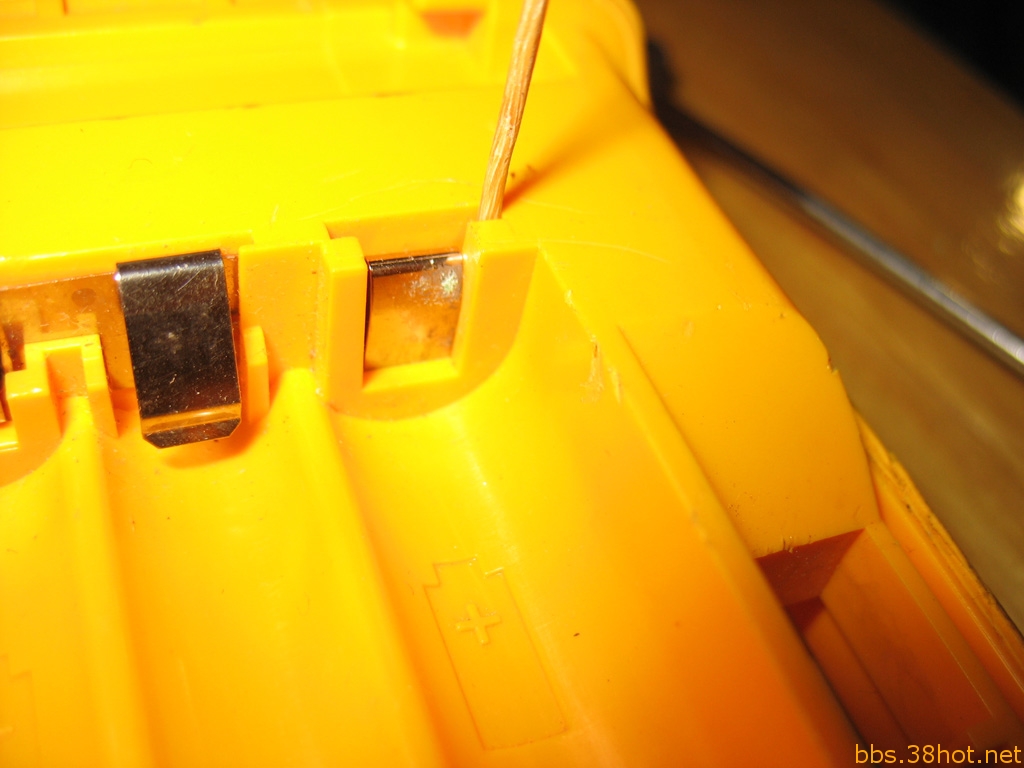

 楼主| 发表于 2012-4-6 15:08:33 | 显示全部楼层

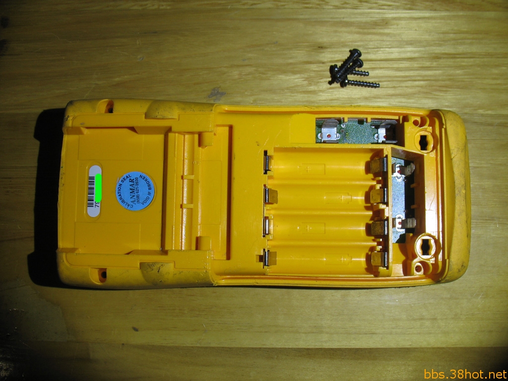

接楼

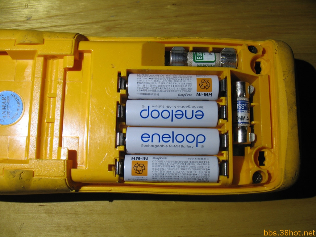

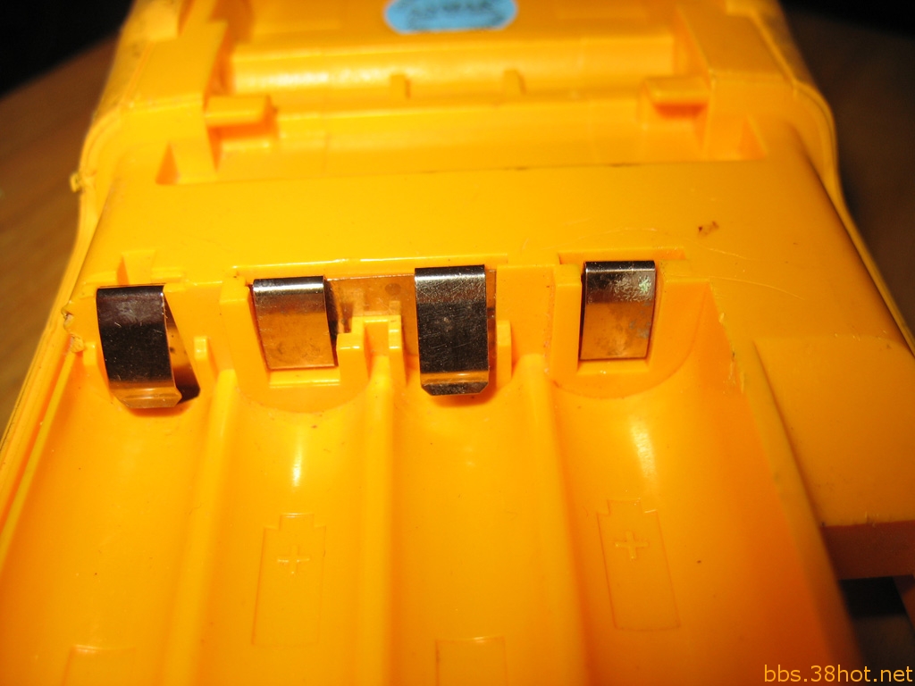

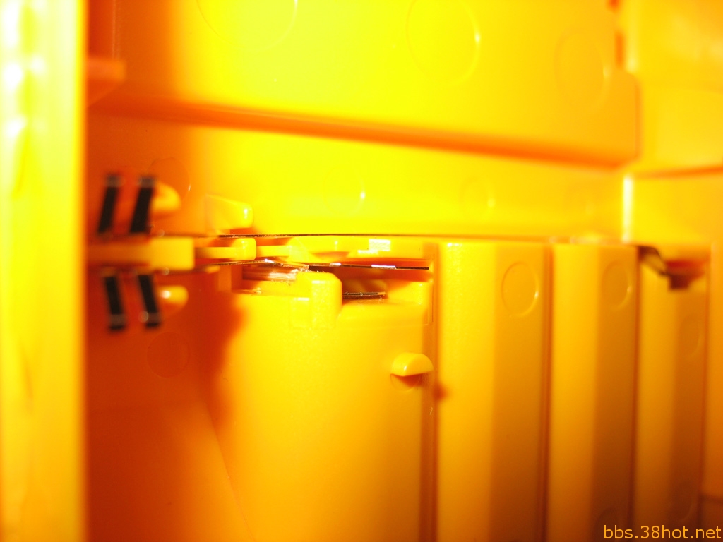

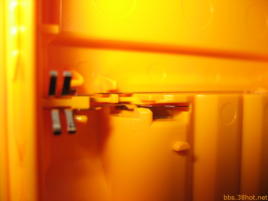

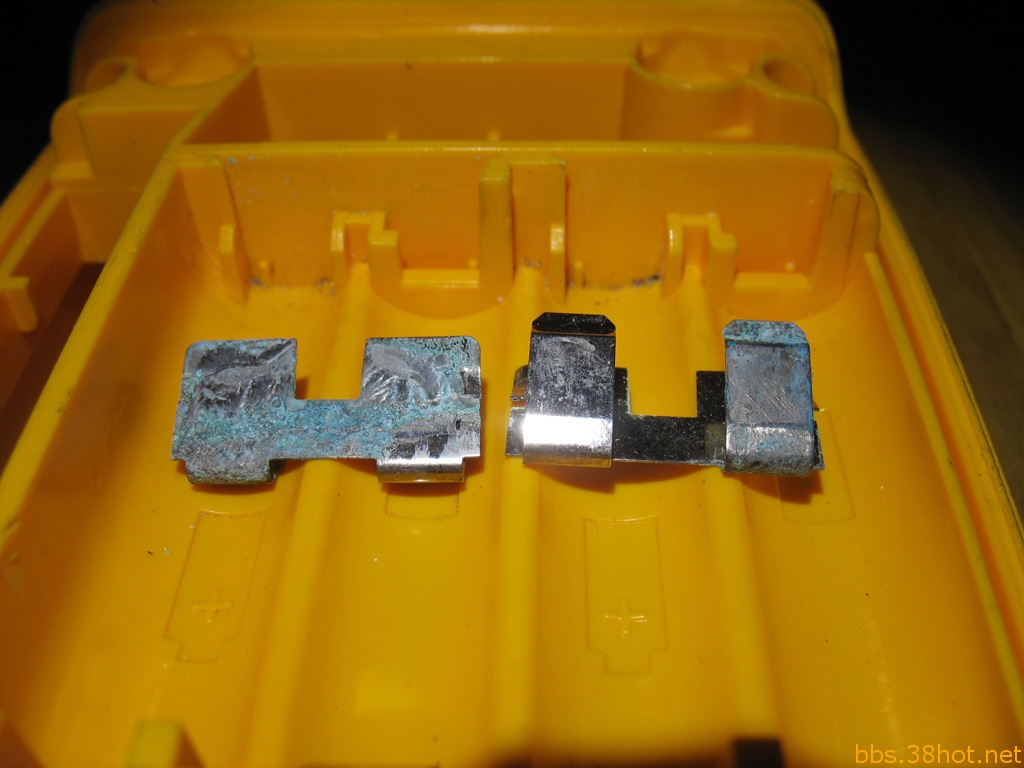

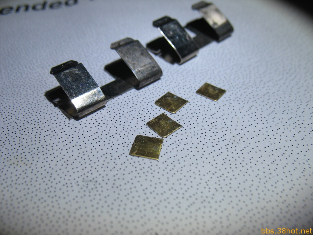

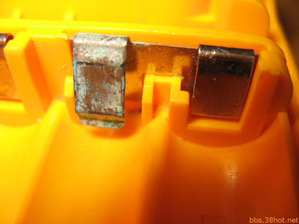

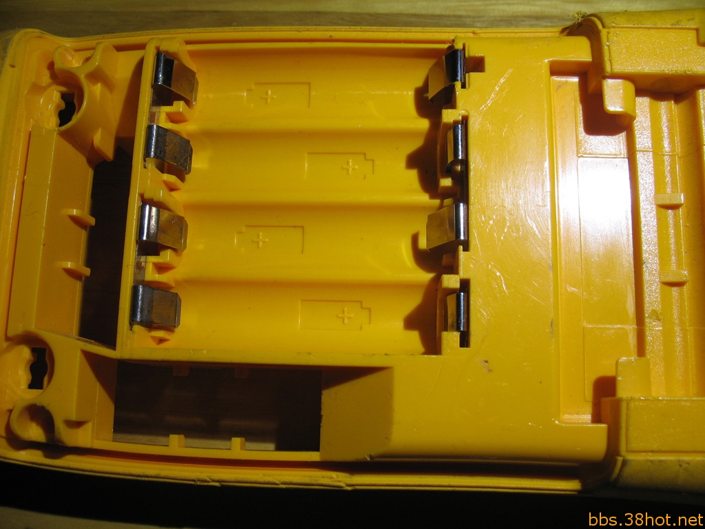

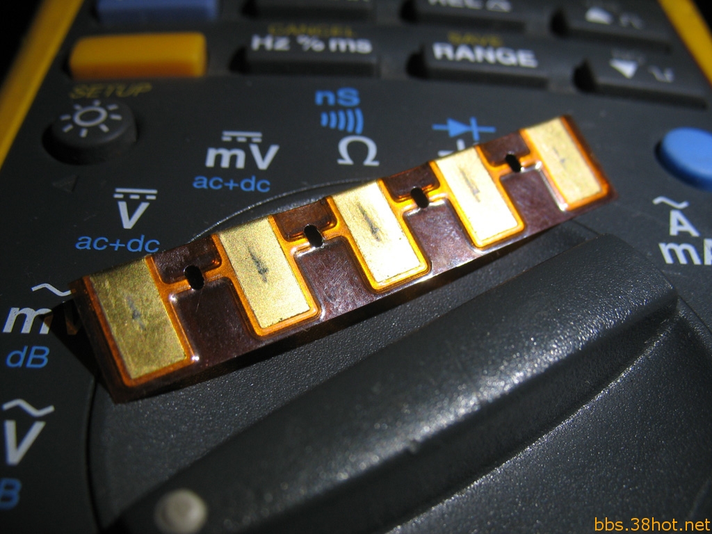

上部簧片,一片稍锈蚀,这个貌似问题不大
下盘就比较惨了,下部簧片明显全部被电池液锈蚀,
锈蚀面积大但未明显蚀穿镀层,可惜两片负极触片已被上家用砂纸饿狠狠地砂过,镀层不保,

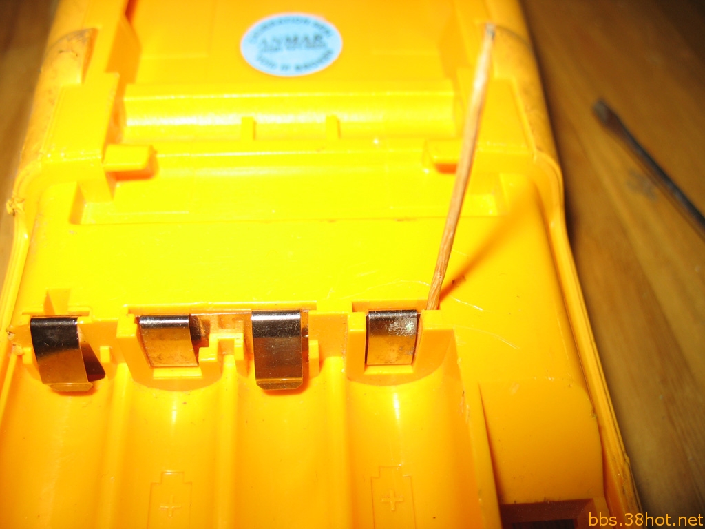

处理锈蚀簧片,先将有锈迹的簧片处理干净试机先,
上部正极触片,带卡勾,
用削扁的牙签顶开卡勾,
退出簧片

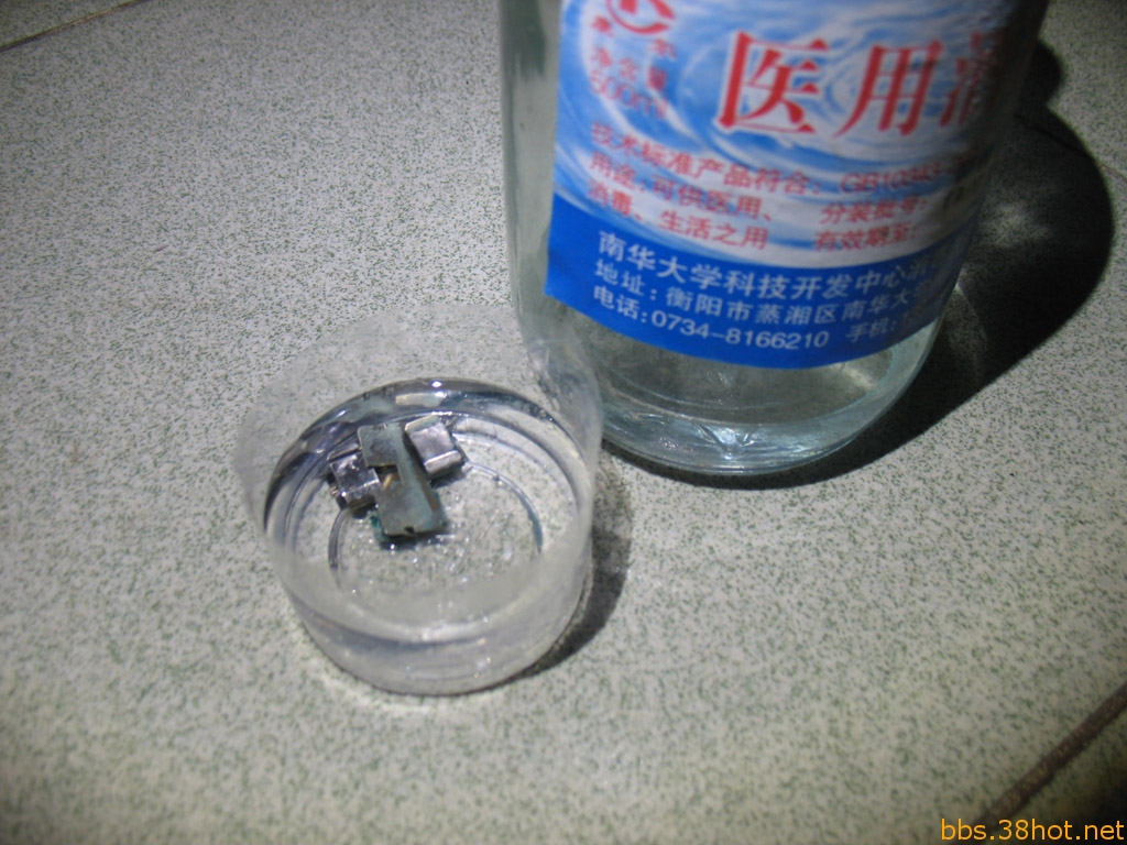

底部2条簧片,簧有卡勾但槽是无坑直槽,直接将簧片挑出,貌似锈迹很惨,其实是未蚀穿镀层的,原本是无碍的,只可惜遭了砂纸,

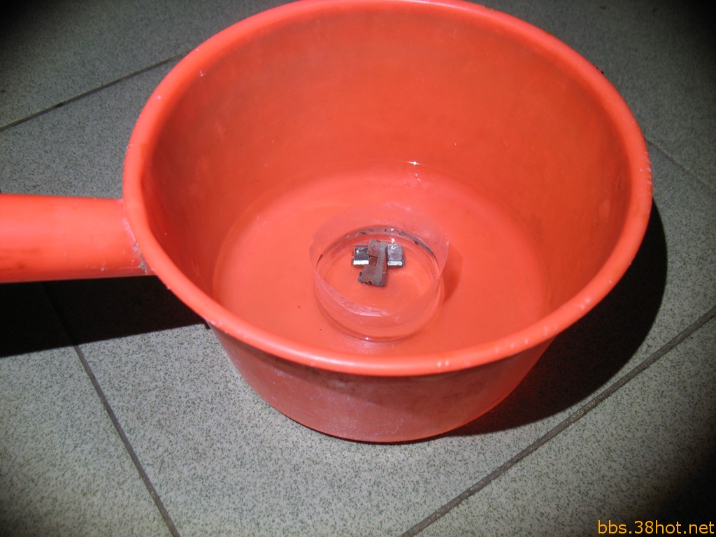

搬出独家陈酿一坛,泡酒,
好酒还需热才香,
泡完陈酿后快刀剃除锈迹,不用刮的,剃削,干净又不划伤镀层,,剃净装回,
清刷壳内渣尘,,合龙

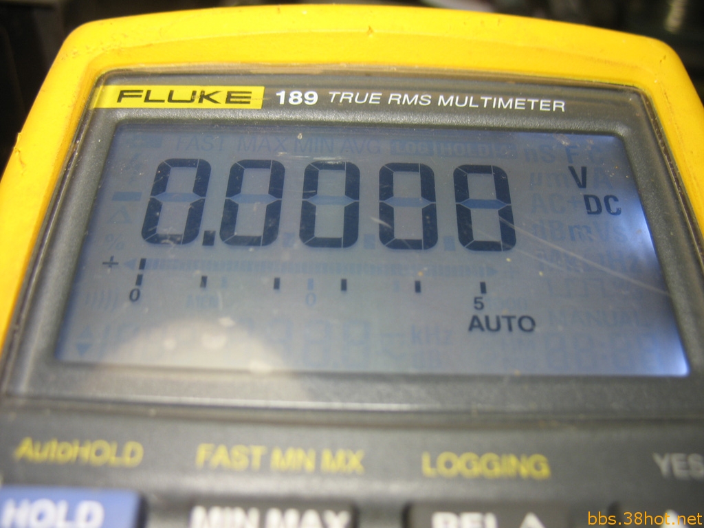

两颗猛男保险装回,装电池,准备试机,簧片弹力一般,4颗电池装入均嫌稍松,

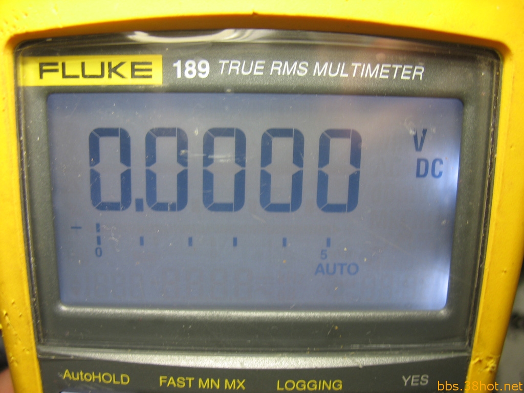

GOD Bless Me~~~~开机,OK!
随便测了一测,虽有较严重leads误警报,且部分档严重,HZ及O母显示单位有错乱问题,但此时已经胸有成竹会心暗笑了,嘿嘿,均是小问题,,
处理簧片问题先,

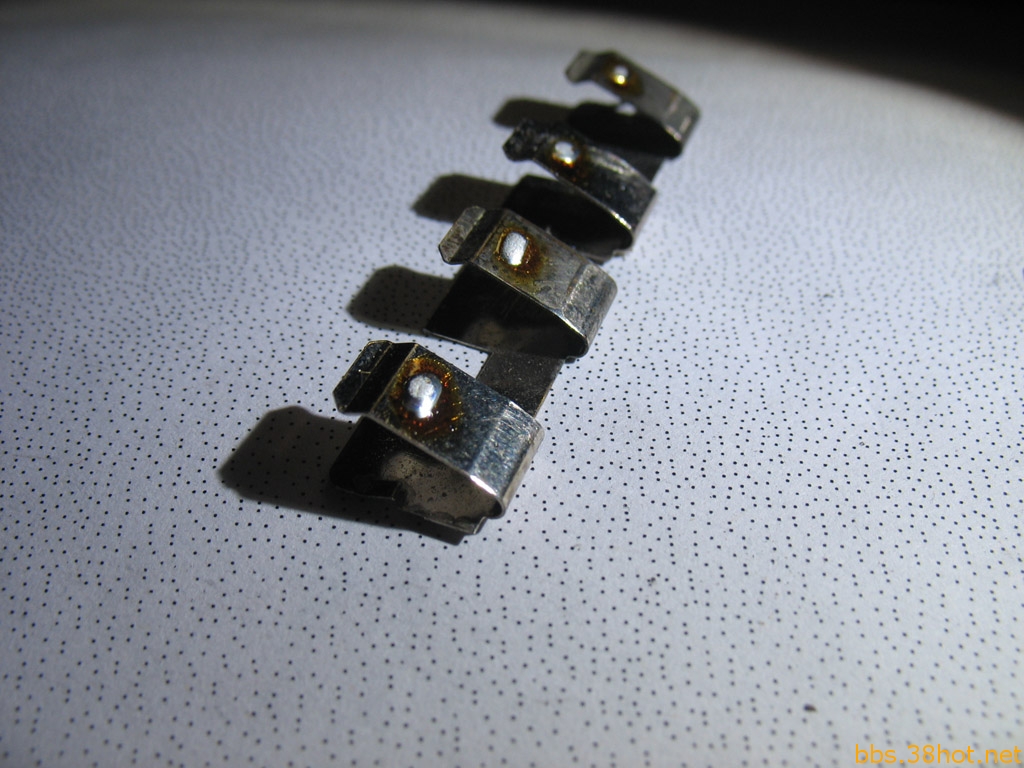

簧片锈蚀本不是问题,问题在于两个负极触片被砂纸砂穿镀层,短期使用是没问题的,长期可靠性不行,
还有救么?必须换弹片?,taobao80 元的一套下机弹片,?
不买你的,气死你,
----出!----绝!----招!
传内不传外,传女不传男,独门绝招:镶金牙,
处理好金牙,刮好触片上好锡,
独门镶牙秘招四连击,礼成,体位合适,紧致有嘉,
挑净松香,上好电池,,perfect  !四颗电池表示:又好又紧又舒服喔,,
洗好白白,清洁笔孔,拆机检查重装拨盘,清洁重装液晶组触点、导电胶块,
IMG_0051.jpg 51
IMG_0052.jpg 52
IMG_0053.jpg 53
重装N次拨盘液晶组导电胶后,故障全部解决,(心得若干,秘籍入册,JS勿视,)

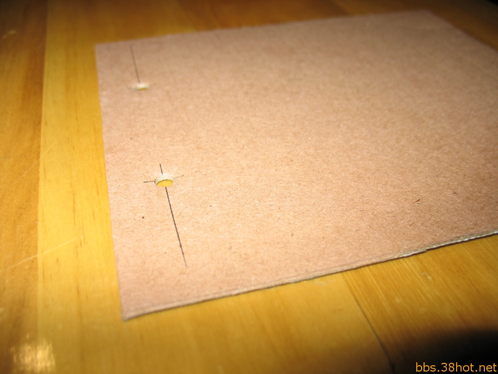

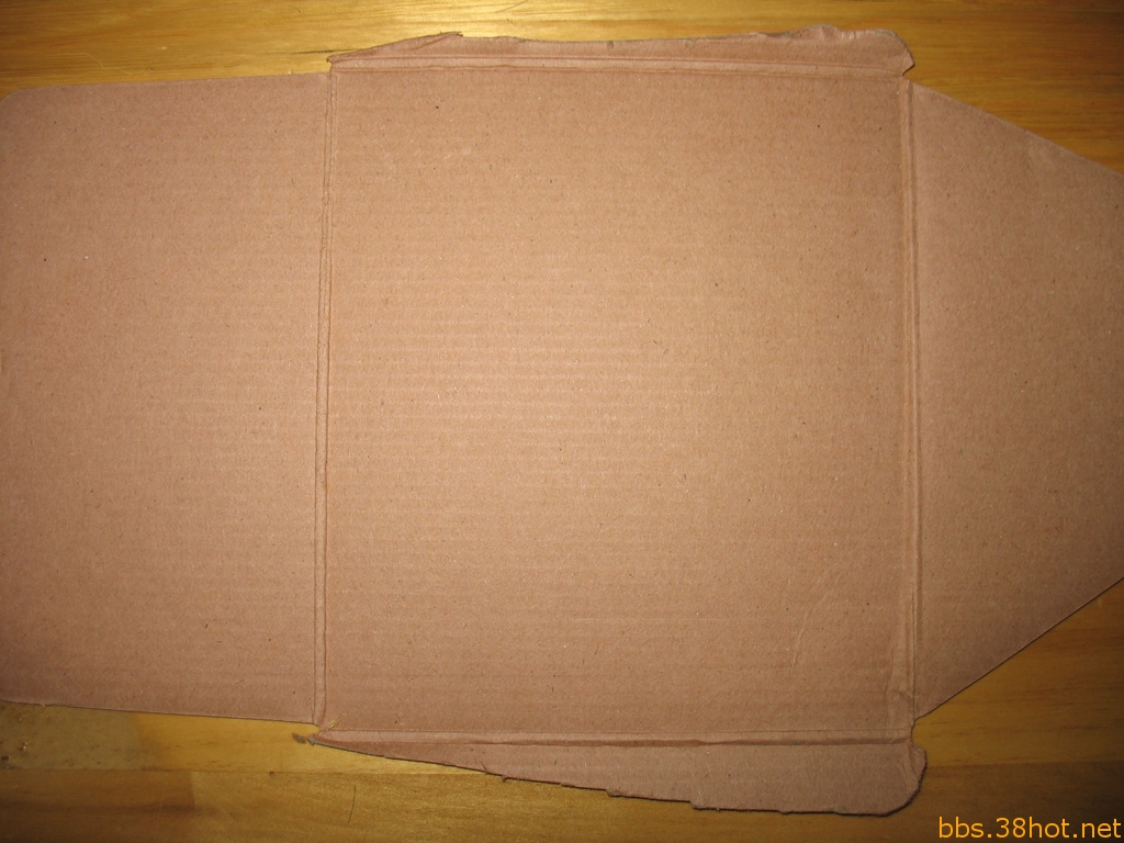

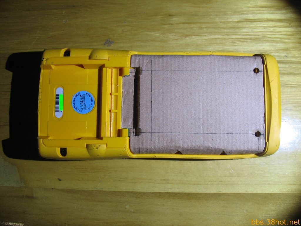

光着屁股不雅,待慢慢收条裤衩,着实收不到的话,不过就是寨一个,先寨条纸内裤试试缝纫手法,
蒙牛“特能输”纸皮一张,细瓦棱厚度1.2mm,
还行,这是纸皮裤裤的效果,
万一收不到原厂短酷遮羞,届时用铝板做一条,1.2mm铝板衬里、海绵胶作面料,至于两粒扣子么,嘿嘿,就得借暴雨梨花针的独门暗器制造法了---纯锌木模熔铸,粗坯精锉浸塑,,神州行,我看行!

检表,线性非常好,直流及O母档无超差手册精度,交流档暂无十足把握、温度档不用暂无测。(穷酸测试,不卖表,测图从略,)

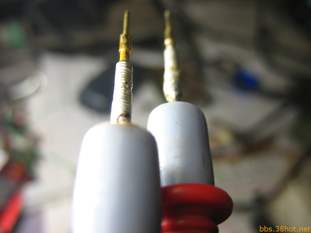

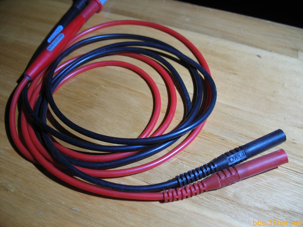

黄皮是好歹算争气了,至少得配一对还行的表笔吧,
国产太恶心,TL175太垃圾,TL75凑合,TL71安捷伦U11、U12确实还行,要价也贵?不买你的,气死你,

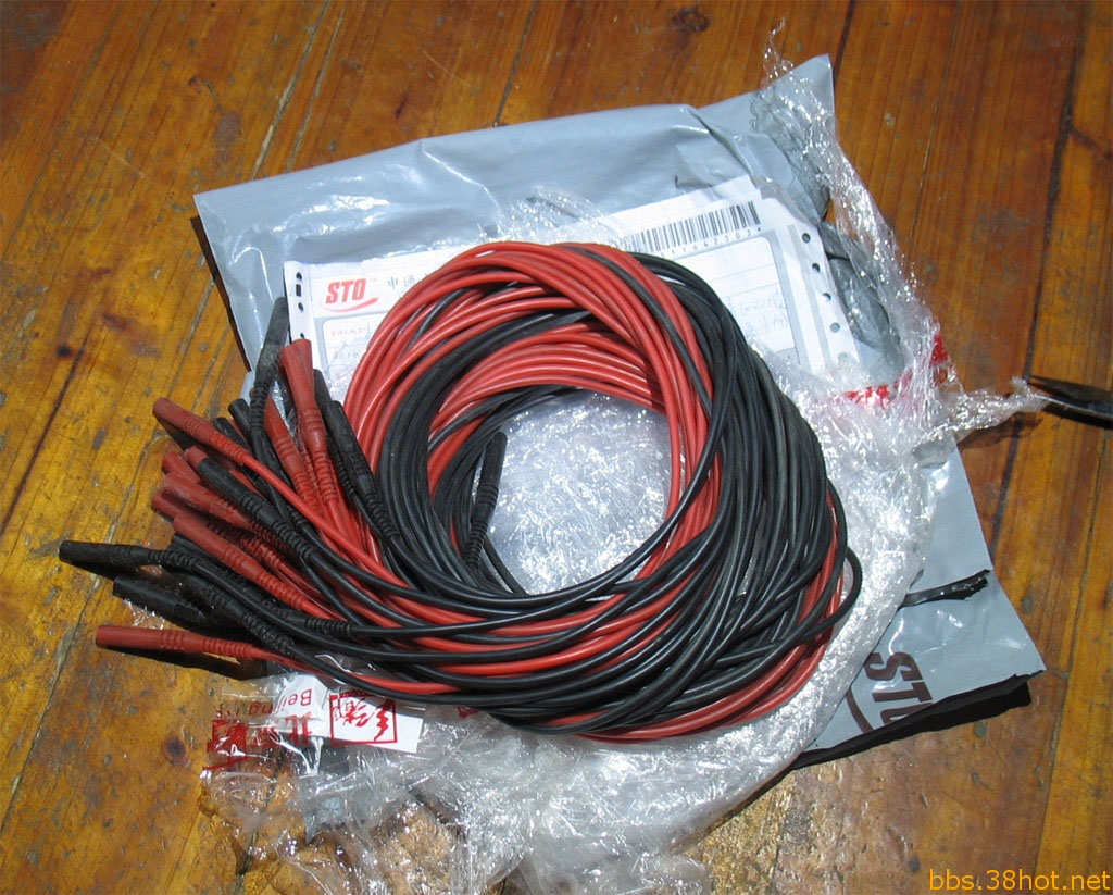

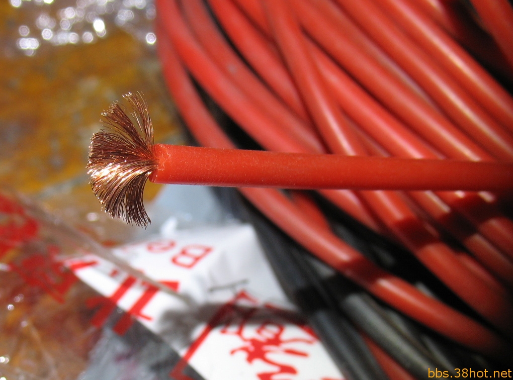

好用的表笔自己寨,这笔线实在太便宜,一不小心就多淘了几对,,
2元一条抢的笔线,,又粗又软又硅胶,,超亮超细超多股,,
整条线软垂得跟条空心的橡皮管似的,

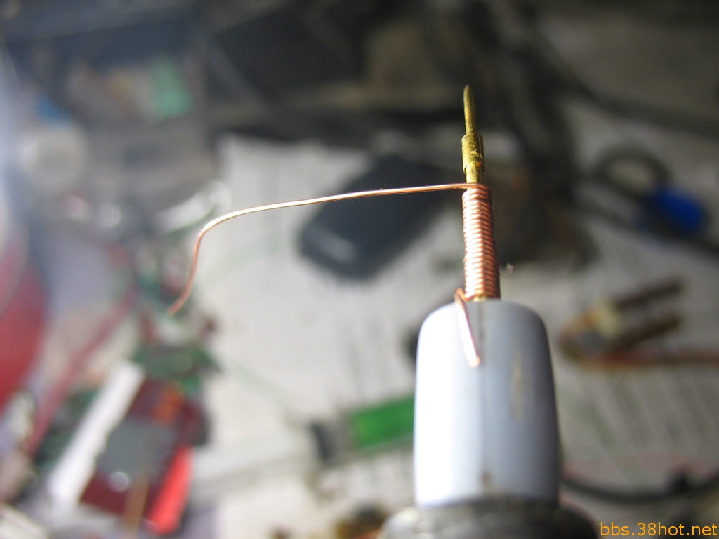

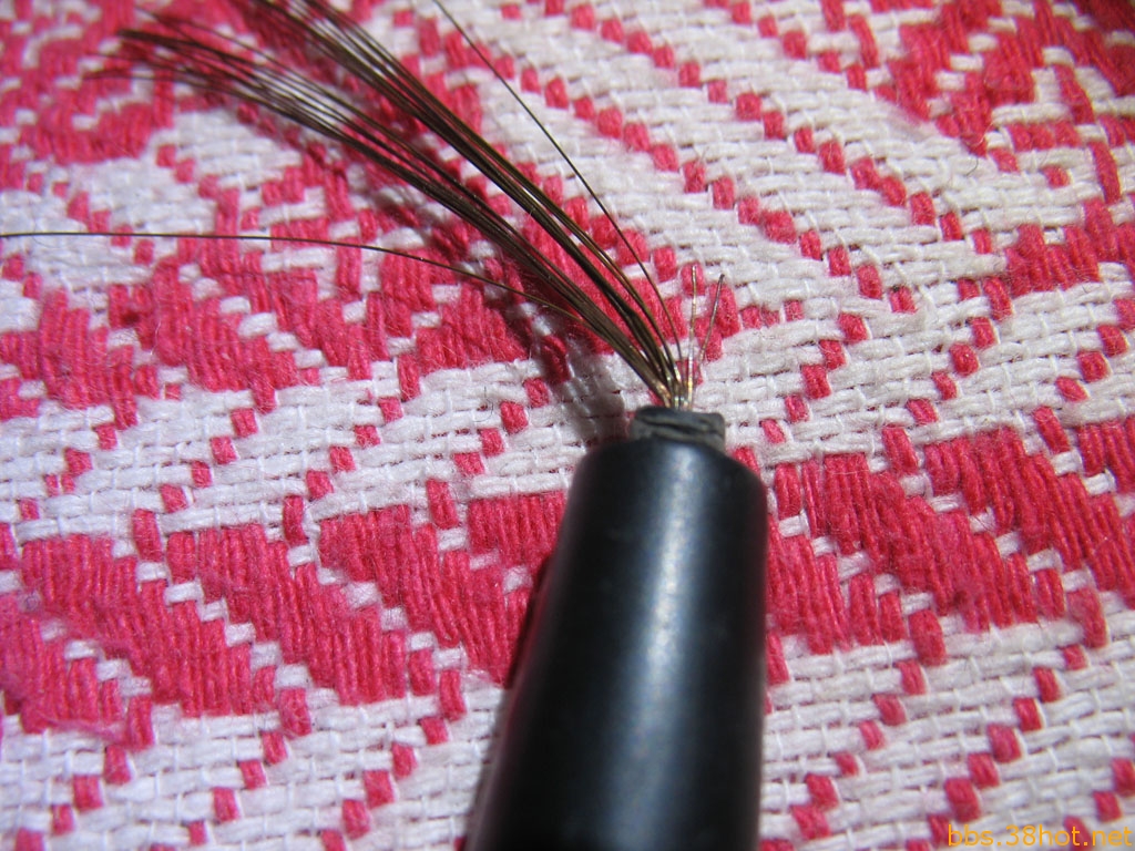

笔杆呢笔杆呢,废品堆挖挖,断尾“国货精品”胜利表笔一对,瞧这寥寥几根毛,还发严重黑,好在咱要的只是笔杆,

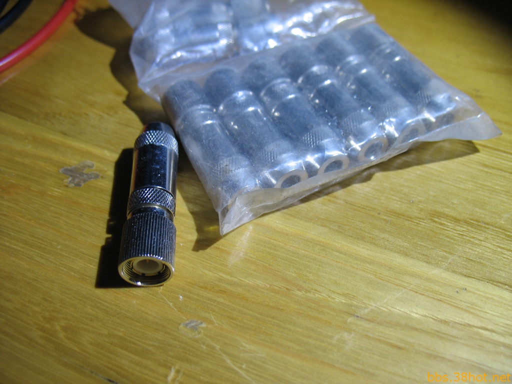

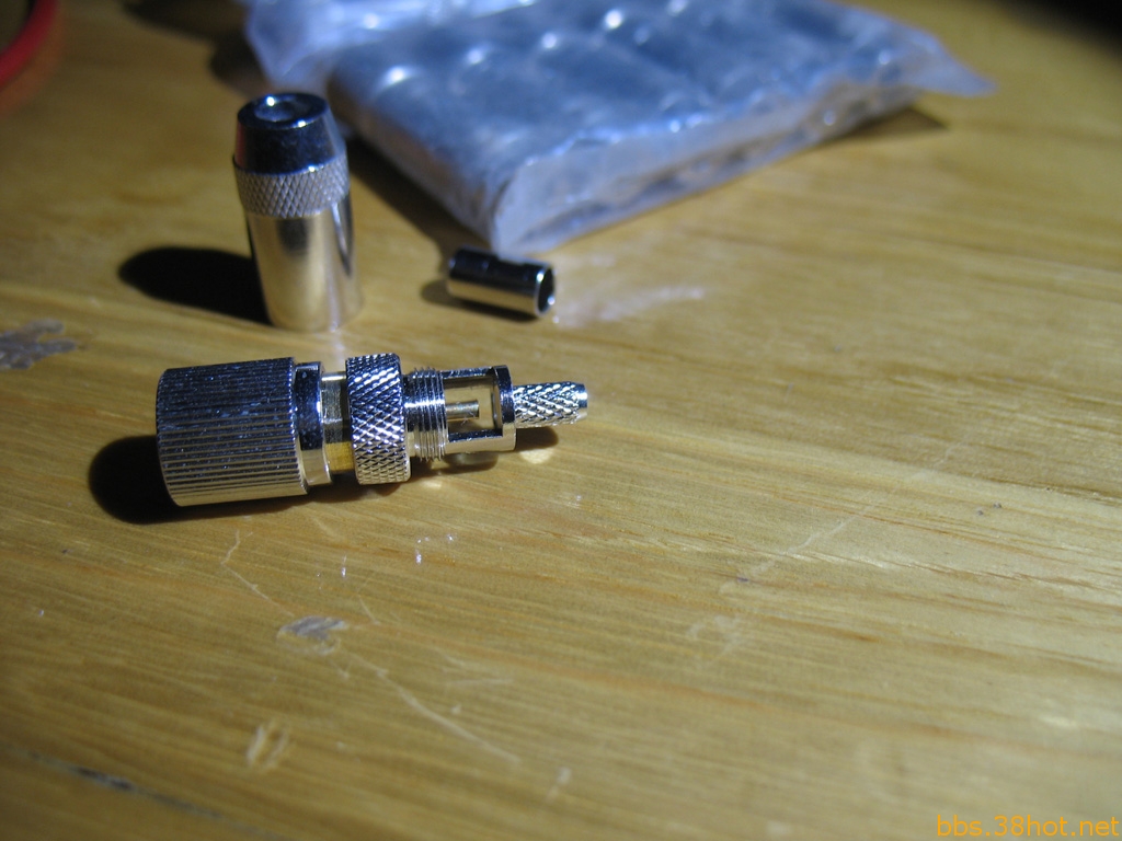

随便焊支表笔容易,但若要真通得过CATIII  1KV,就不是那么简单咯,,这种笔强度和绝缘都较好,但是一次性塑封制成,真难缠,,十八般武艺各使一轮,暴力有余且温柔有加的血腥场面省略若干,,总算完美分离,,
钻、锉、夹、焊,,502、环氧胶、3M软性环氧胶DP190轮番出马,,
礼成,,红黑双煞两支新鲜耐操的表笔,CATIII  1KV是达标滴,

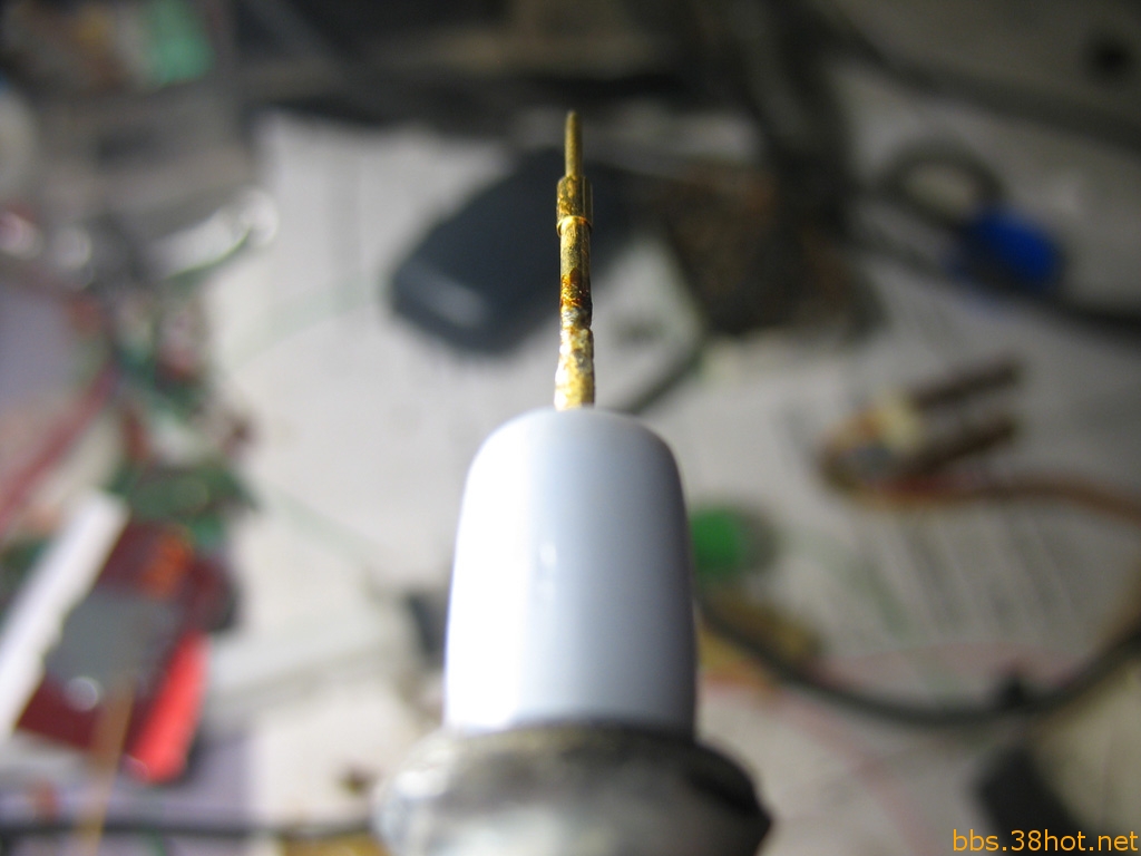

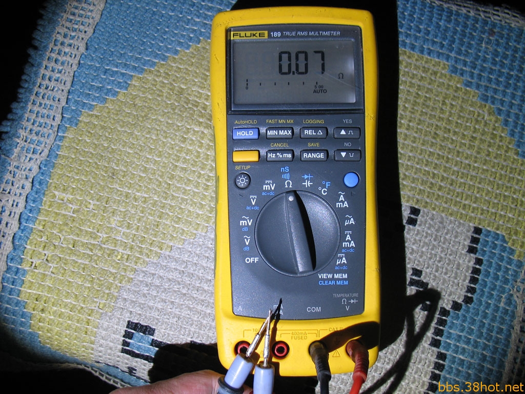

耐用,耐压,均没问题了,这原本又粗又劣的黄铜表针肯定是没法用的,,淘镀金探针?尽管n元一支很便宜,还是不买你的,气死你,

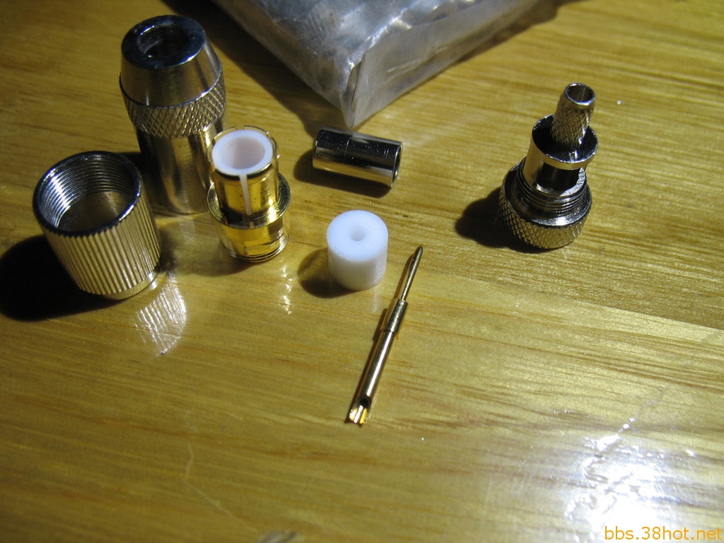

再亮独门秘技,冰魄银针----之升级典藏版之----冰魄金针v2.0,

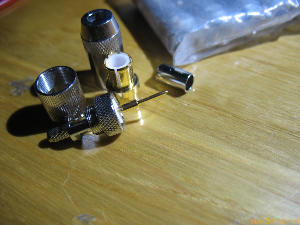

御用插头一包现身,,啥插头?,嘿嘿,识者自识,,佛曰:不可说,不可说,
拧掉帽子,,
拆解,,
继续拆,白绝缘是特氟龙,这里暂时用不上,
要的就是这颗见血封喉的御用金针了,,实乃杀人越货、居家旅游之必备良药,
这种针是淬火硬质铜合金制成,质地脆硬,镀厚金,,对比一般的淬火紫铜针镀金插针,不管是强度、硬度还是耐磨度都好太多,,
其中筒最粗部分约与普通表笔针同粗,
笔尖截短,修锉出合适的偏心榫,完美榫合至针尾槽,施瘦焊,
再裹加固外墙一套,确保金枪不倒,
修边,加焊,,,,无坚不摧的金枪两支出炉,,
擦净松香,上机试试,,蕉头手感不佳,仔细一看,原是包皮过长,,环切2mm后,,配合极佳,,
黄皮对两支“高档表笔”表示满意,,轻轻一搭测值即来,,,GOOD,笔端针尾再各套一截热缩管就全部OK了 ,

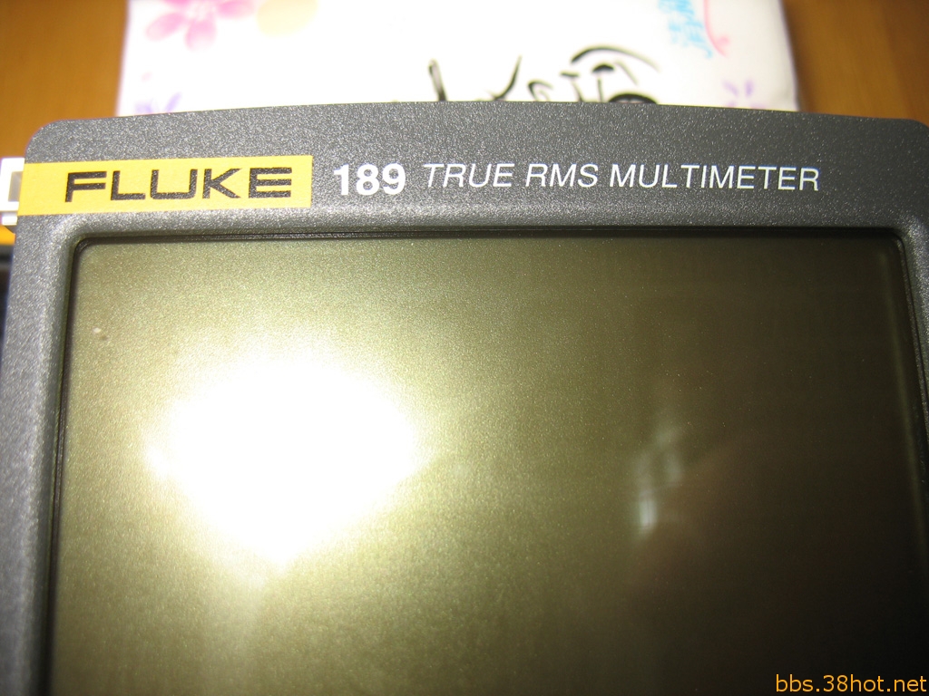

黄皮好像还缺点什么,对了,贴膜,

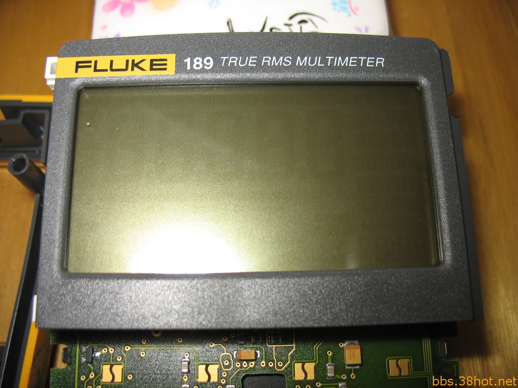

手机膜?楼下手机一条街大把,5块钱一片的嘛,太次,10块钱一片的,一般。但是,,还是不买你的,气死你,
翻出一块本子报废屏,换新屏的时候已把原厂防划保护膜揭下来贴它脸上留着了,,这种液晶原厂防划膜可是很好的无胶膜贴膜材料,,质地服帖又强韧,,还大块,,一般人我不告诉他,,
揭一片,剪一块,修一刀,贴一贴,又好又透又温柔啊,
太合适了,不把边压一下几乎看不出来有贴膜,,强光下反光很低,OK,,
黄皮贴个膜,可不是装13的,,真正派用场的主力表,免不了经常溅锡,你懂的,,镜面烫几个大坑小坑时的滋味。。。嘿嘿。。

对比测试过全新双鹿碱性AA和eneloop,,4支eneloop 1.25v时在189上无任何精度和不稳定问题。(开一级背光。更低电压未测试。)
怀疑你说的不稳定有其它原因造成。建议你检查其它原因如电池是否正品、电池簧片是否洁净、弹力足够、电池端面是否清洁、有无某个电池实测电压偏低。
(小电流负载情况下)即使设1.25v终止的情况下,保守估计eneloop至少能放出75%的电量,个人认为这已经足够,完全满足使用要求。(较大电流百毫安以上级除外,电压平台要更低)(以上eneloop均指eneloop二代日产正品)

这表表是怎么把线焊进去的啊,搞点详细的图吧。
