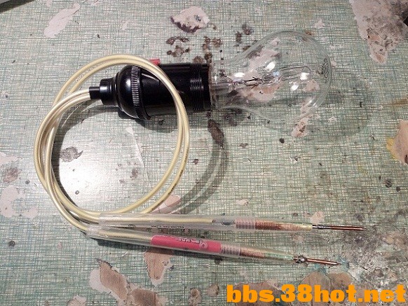

发表于 2016-12-2 16:15:27 | 显示全部楼层
老落后 发表于 2016-12-2 14:57
没用过挑灯.请问垗灯是个什么仪器?
就是一个普通灯泡220V ,引二根电线,场合不同,灯泡功率有大小。
也叫检验灯
其实不要小看这个土玩意,强电维修工,用处比万用表大,

 楼主| 发表于 2016-12-2 17:55:53 | 显示全部楼层
也叫检验灯
  对头   万用表有时有误判,测试灯直观。

发表于 2016-12-2 21:17:24 38hot手机频道 | 显示全部楼层
也叫检验灯
哦!假负载的意思,明白了!

发表于 2016-12-3 13:11:11 38hot手机频道 | 显示全部楼层
也叫检验灯
这玩意儿我用过,不过是自带电池的灯泡
发表于 2016-12-3 16:08:48 | 显示全部楼层
luomin1982 发表于 2016-12-3 13:11
这玩意儿我用过,不过是自带电池的灯泡
这是无源的,就是个220V的灯泡,必须在线(通电)使用。
是机床动力设备强电维修工用的,不能自带电池(要炸的),
这些设备:电动机、变压器、接触器、继电器、各种保护器、保险丝、开关按钮等等。
电压:380、220、36、24V等(不必用表)
万用表当回路开路时,无法测。电笔也一样。万用表可测电阻判断,但要切断电源和其它回路。
挑灯是开机实测,快准。
