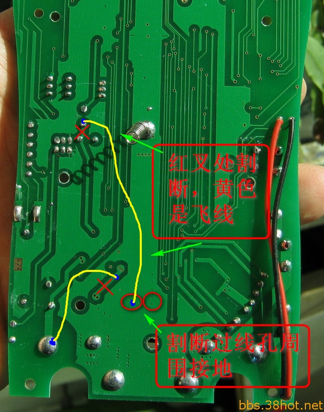

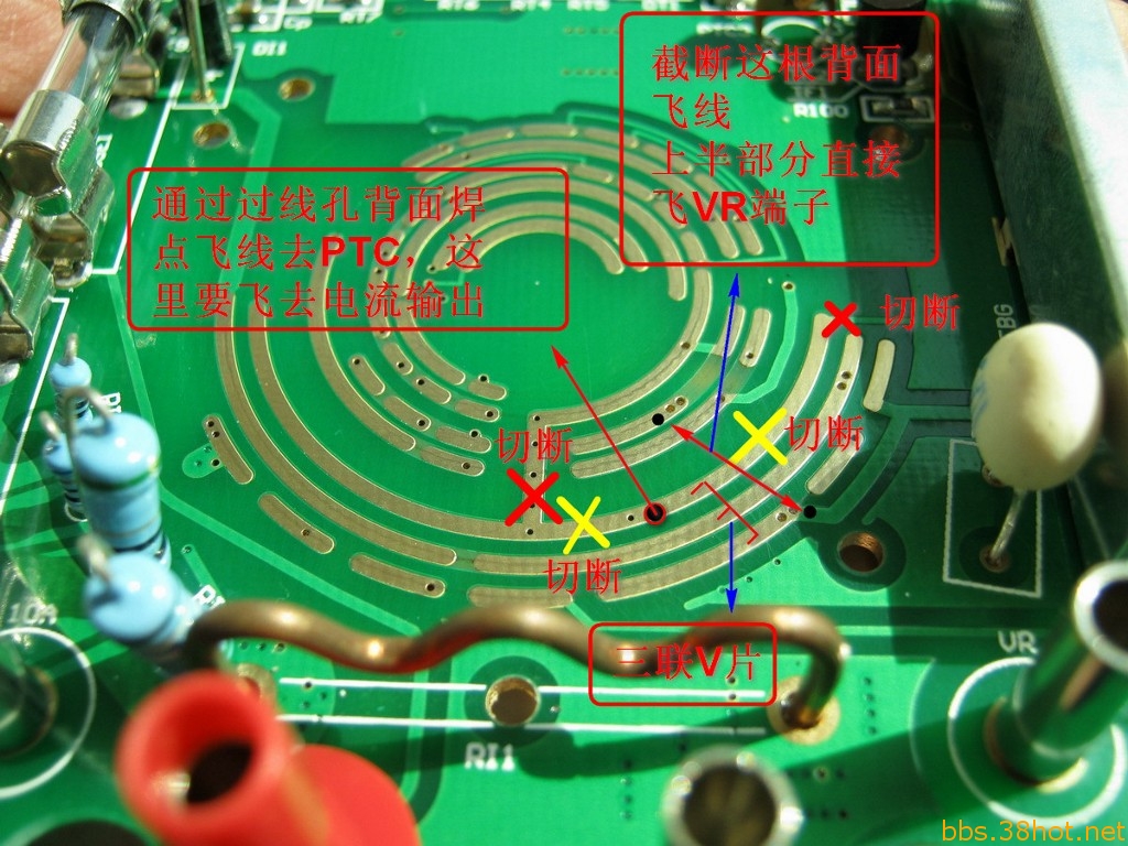

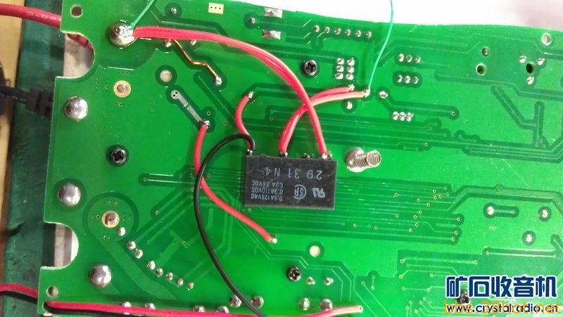

正好楼主这有表和原理图,并且还有介绍。。
在矿坛和坛友研究出的改造方案麻烦楼主分析下
方案一
继电器改造(成功并验证)
www .crystalradio.cn/thread-333031-10-1.html
图:继电器
方案二(未实施,等待验证)
难度系数高。。
就是将最外边的V片改成3连开关,然后将那圈接地截断脱离地线,切出对应电阻电容档位焊盘后飞线到PTC。
这改造,说起来容易。。。
改造起来挺麻烦的,如果动手能力不是很强的话,或者是没看懂改造方案的不要贸然动手。
背面几个接地的过线孔要处理下。。。
万用表改造需慎重。尤其是经常测量强电的电工,如果不是特殊需求不要轻易修改线路。
发表于 2013-1-3 22:55:21 | 显示全部楼层
改动之。两个PTC都要换位置,切断两处铜箔,飞线…
---------------------------------这段楼主能给出具体的方法就好了。
