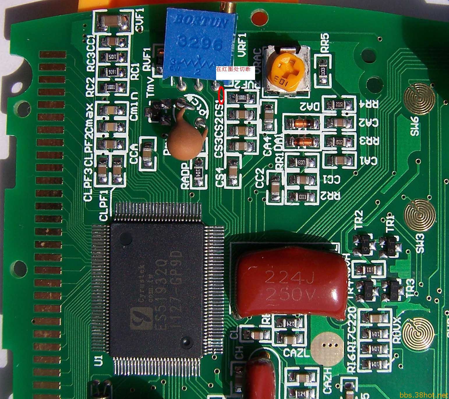

    原基准的接法是内部基准输出,13K+200欧可调+1KGND, 200欧中心抽头输出-100mv 。实测中心抽头到1K端为168欧姆,到13K端仅仅39欧姆。根据计算,对温飘55 ppm /℃,必须让中心抽头到GND之间的1168欧姆在温度升高10℃时电阻降低0.702欧姆(11℃时电阻降低0.772欧姆)。 我在铅酸蓄电池的充电控制板中拆得一个NTC,标称阻值510欧姆,实测室温12.0℃时为968欧姆(这个东东对温度太敏感了,我用86E测这个时,口中随意呼出的气流竟然使它在室温中的电阻仅仅八百多欧姆,最后只好用表夹夹着测量,头不要朝向NTC),在23.0℃恒温箱中为703欧姆。如果与47欧姆的电阻并联,分别为44.055,及44.824欧姆,升高11.0℃会减少0.769欧姆。相当于一个44欧姆,负温度系数为1600 ppm /℃的电阻。将他们串入200欧可调和1K之间,恰好抵消温飘。用700W电吹风高热档吹二三十秒的方法,随意挑选了一只阻值变化小些的47欧金属膜电阻。见下图,在红圈处切断铜箔,
红圈处切断
红圈处切断

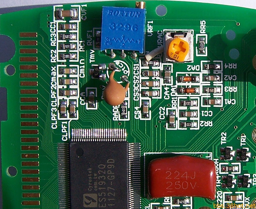

    在1K电阻的断端焊一根导线,穿过那只103的可调电位器的洞,见下图
1K电阻断端焊上一根线
1K电阻断端焊上一根线

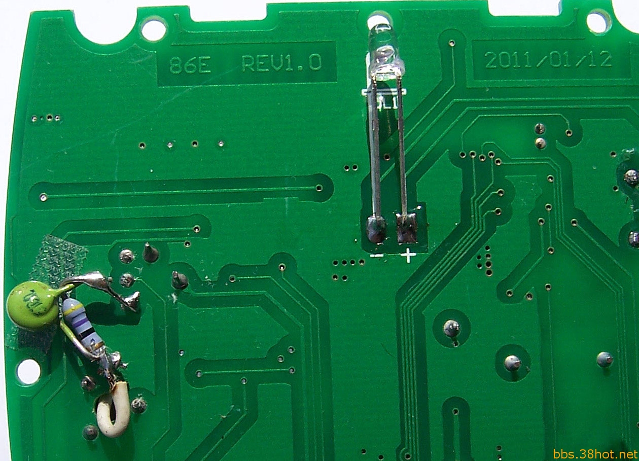

    在电路反面焊接,一端焊在200欧姆可调的下端,一端焊在刚才穿过来的导线上,见下图
反面的热敏电阻及47欧
反面的热敏电阻及47欧
    加工完成,通电,200欧可调逆时针转约5圈,细调。实际测量2V的基准,将VC86E在塑料袋中封好,放入5℃冷藏箱3小时后,放室温中自然升温再直至放入恒温箱,523℃,变动不超过一个字,相当于2.8 ppm /℃。一次成功。

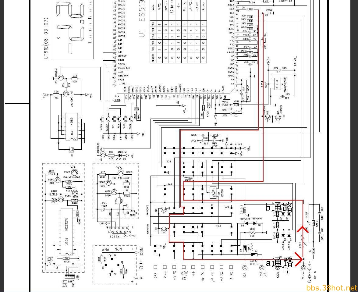

    网上反映VC86E转盘问题的比较多,主要表现在故障表的电阻档表笔直连有几个甚至几十欧姆电阻;与此相反的是优利的UT61E 没有类似问题。我认真对比UT61E的电路图和VC86E电路板,发现优利德的设计师通过设计已经完全避免了转盘问题给电阻档带来的影响。数字万用表测量电阻原理,大家可以简单理解为四线法测电阻, 如图UT61E,
UT61E图纸
UT61E图纸
    a通路提供测试电流;b通路向芯片输入反映电阻大小的电信号。在a和b通路中各有V片切换通断,待测电阻通路里没有任何V片。V片接触不良时,几个甚至几十欧姆电阻对电阻测量根本没有影响。

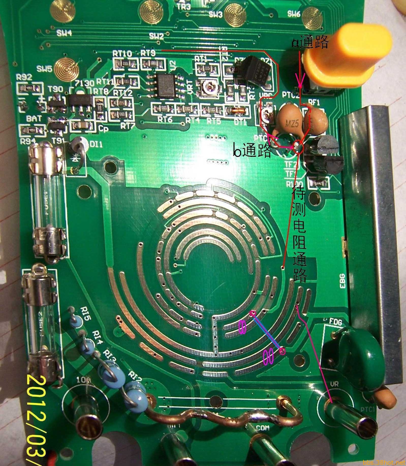

    胜利VC86E电阻测量见下图
VC86E电阻测量
VC86E电阻测量
        在相应a和b通路中没有设置V片切换通断,相反在待测电阻通路中有两处V片,见上图紫色圈圈处,V片开关导通不良的电阻全反映出来了。如果有坛友对此很在意,可以参考UT61E电路图,改动之。两个PTC都要换位置,切断两处铜箔,飞线…

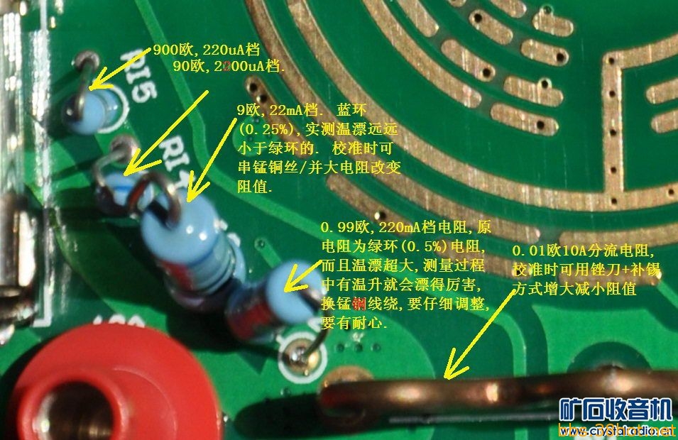

   其实真的要看UT61E的转盘是否接触不良,用四位半监测他的电流档内阻,反复转动转盘,可以很清楚地看出来。只是大家用它的电流档机会较少,没有注意到。估计Shark04曾说的VC86E的mA档内阻是18欧姆,其实是10欧姆内阻加上2欧姆的保险丝再加上V片接触不良的6欧姆电阻。
   看到矿坛shark04的图,见下图
shark04的转盘铜箔
shark04的转盘铜箔
    能清楚看到电路板上转盘对应的铜箔有非常明显的打磨,我淘宝先后两只VC86E在手,到手就是打磨过的,表也是出厂的原封塑袋。第一只才四五天就有一两个欧姆电阻,退货。换来的一只VC86E,打磨比较轻微些,转盘接触不良也不算太明显。打磨电路板的事,严重怀疑是胜利厂家在瞎掰。坛友们要是想它好用,用无水酒精擦擦转盘的电路板铜箔,V片一般倒不必清理,不要打磨电路板铜箔,涂上点润滑硅脂吧,效果还不错。原装表笔短接0.26欧,随便找了个老优利德20A表笔,短接0.15欧。
