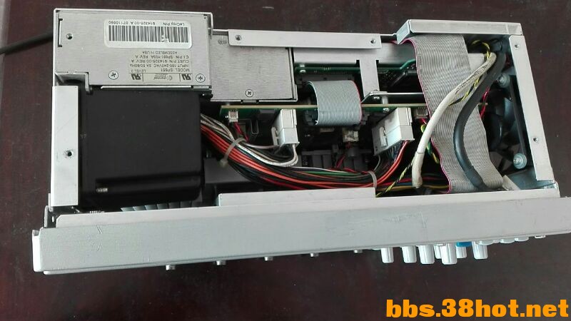

这种毛病可大可小!运气好内存条拔下来橡皮擦擦金手指再插回去就好,运气不好主板挂了,超麻烦!在PC修理中遇到这种情况拔插更换内存条、换电源、换CPU、BIOS放电几招使完还是不亮,主板就可以认定是坏了!这机器主板是特制的,根本没地方买!只能修!而且也不会有图纸,难度有点高的!
还是那个报价啦!双11你先款3600出,现在坏成这样,2500不算低了……

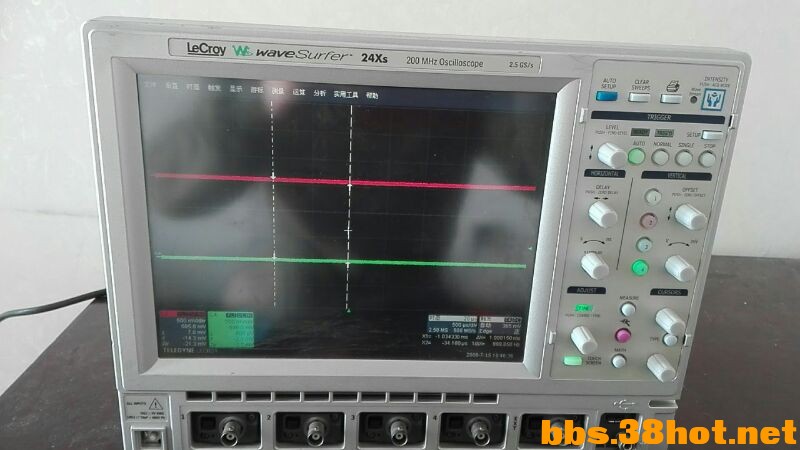

 楼主| 发表于 2016-11-27 18:42:36 | 显示全部楼层
jjj206 发表于 2016-11-27 17:49
上一张开机黑屏照看看
第一张就是呀。。
发表于 2016-11-27 18:50:50 | 显示全部楼层
yarp888 发表于 2016-11-27 18:42
第一张就是呀。。
按键灯都不亮?
 楼主| 发表于 2016-11-27 18:52:18 | 显示全部楼层
jjj206 发表于 2016-11-27 18:50
按键灯都不亮?
开机时亮一下,以后就不亮了。
 楼主| 发表于 2016-11-27 21:10:25 | 显示全部楼层
yarp888 发表于 2016-11-27 18:52
开机时亮一下,以后就不亮了。
不是短路,亮好几秒,还变化一下。应该是提示故障,只有力科的人才清楚。

我感觉可能是哪里电容失效了,必竟是2007的机子,而且以前直没问题,现在天冷出问题,我用了差不多8个月,没经过冷天。

下面也是一样的故障,后来卖家请人修好了,好像是24XS的通病呀。
崭新的力科LeCroy WaveSurfer 24XS 示波器 不开机
https://bbs.38hot.net/forum.php?m ... p;extra=&page=1
 楼主| 发表于 2016-11-28 11:00:58 | 显示全部楼层
果然是电脑板或电源坏。
换了44xi主机装24xs示波器板就好了。
