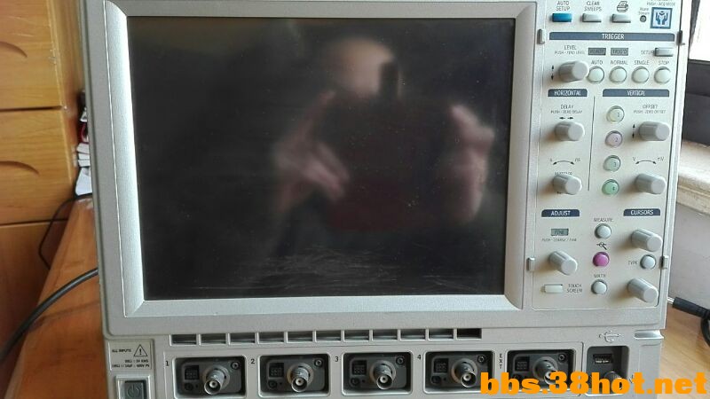

发表于 2016-11-27 11:06:36 | 显示全部楼层 |阅读模式
以前好的,今天不开机,黑屏,风扇转。

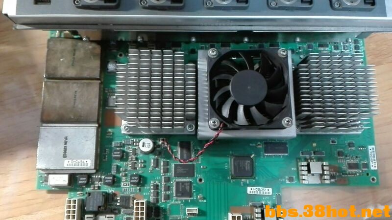

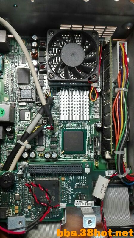

 楼主| 发表于 2016-11-27 17:16:19 | 显示全部楼层
主板上哪个是开机信号都找不到。。。
发表于 2016-11-27 17:30:43 | 显示全部楼层
应该线的插头旁边写的都有吧!power  on/off
发表于 2016-11-27 17:36:38 | 显示全部楼层
右上角这个24针插头上找到绿线将之和黑线短接,强行启动电源,看看能不能开机
发表于 2016-11-27 17:40:34 | 显示全部楼层
不建议这样操作!这是示波器不是电脑。强行启动会让你哭不出来。建议先拔掉电源,按你说的启动电源。然后用万用表测量电源的各组电压是否正常。
发表于 2016-11-27 17:43:03 | 显示全部楼层
风扇转,至少说明电源基本正常
主板出问题的可能行比较大
发表于 2016-11-27 17:48:58 38hot手机频道 | 显示全部楼层
yarp888 发表于 2016-11-27 17:16
主板上哪个是开机信号都找不到。。。
采集板上沿电源接口附近有条2线3接口连接到PC板,那就是PC板的开机信号。
发表于 2016-11-27 17:49:39 | 显示全部楼层
上一张开机黑屏照看看
