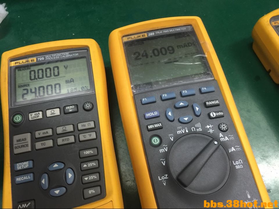

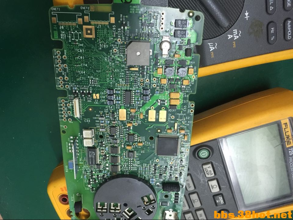

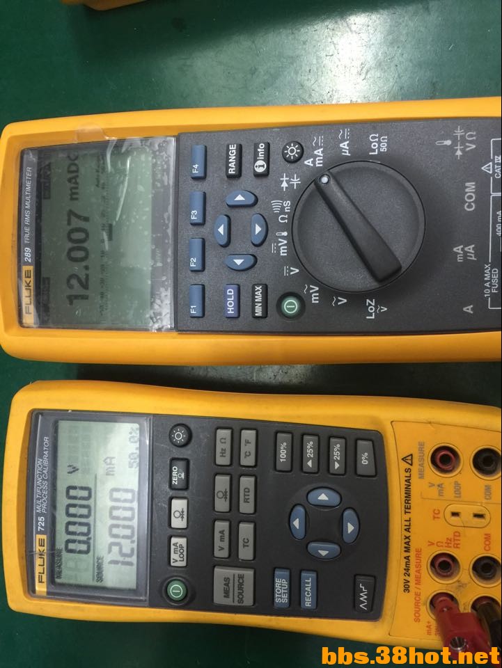

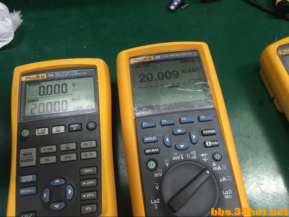

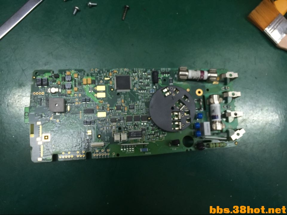

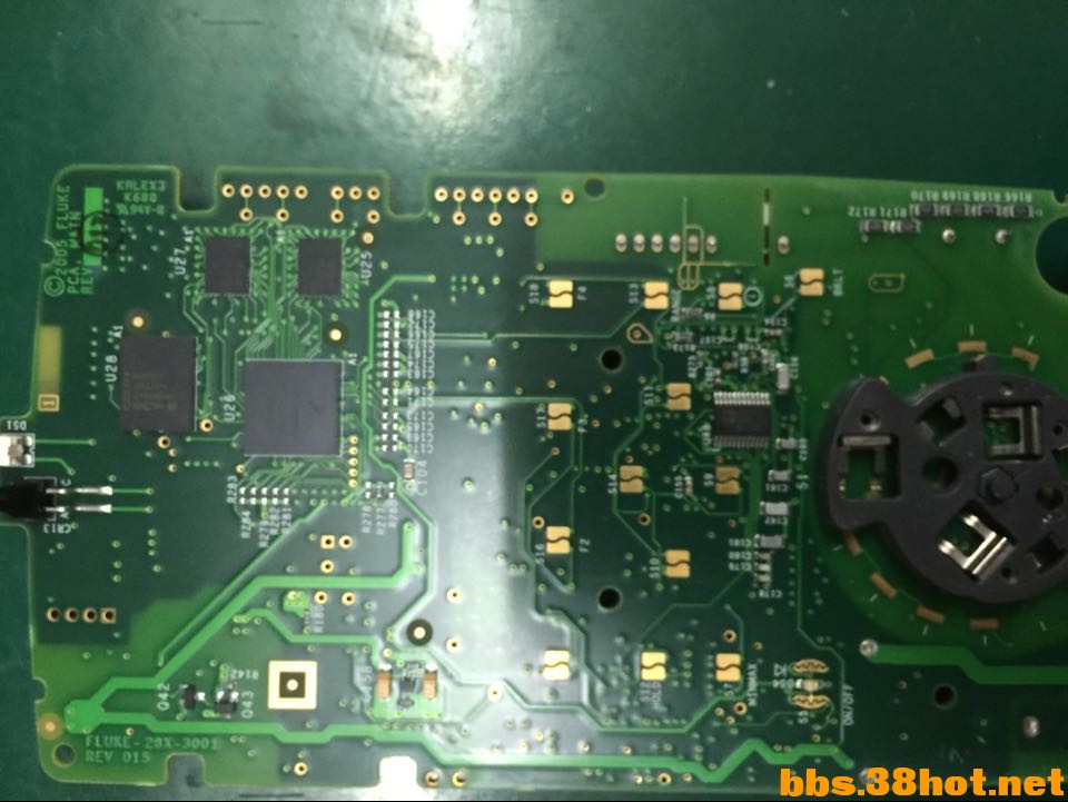

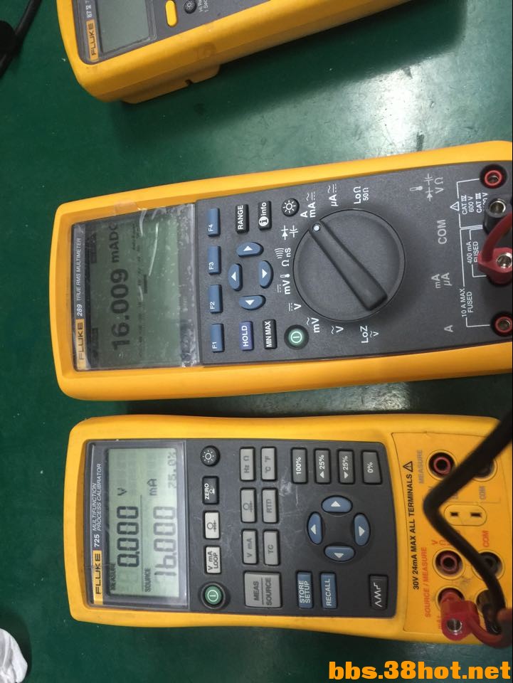

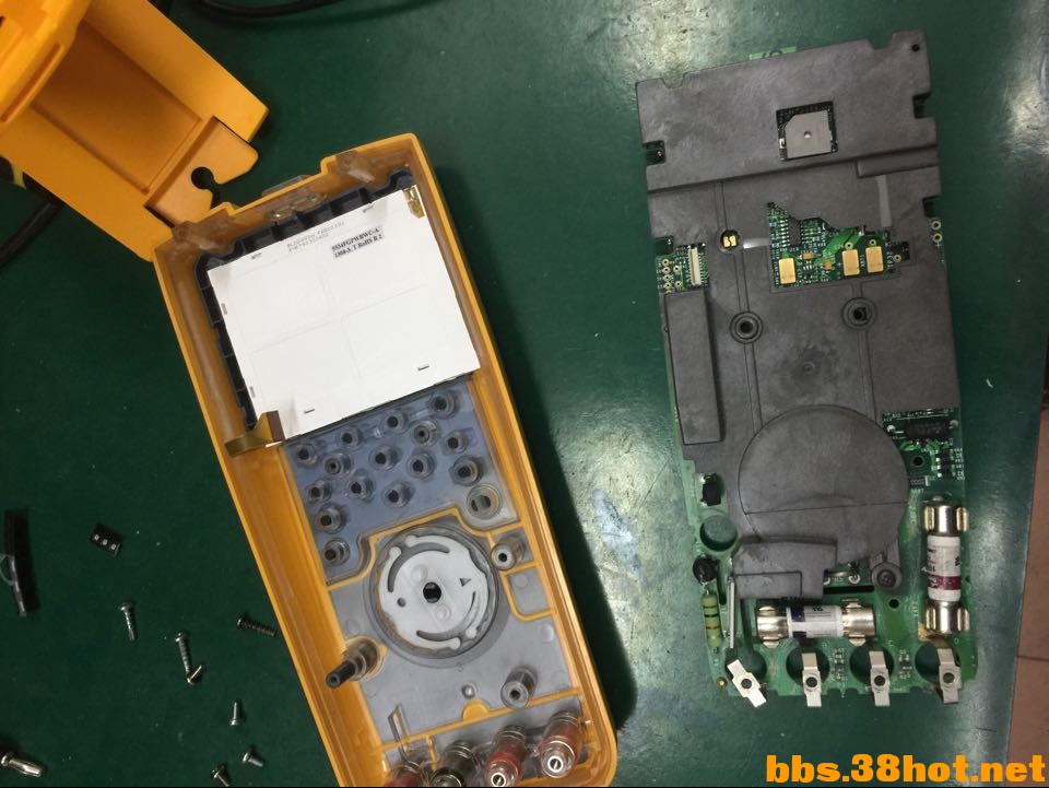

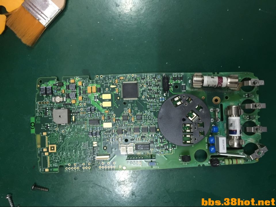

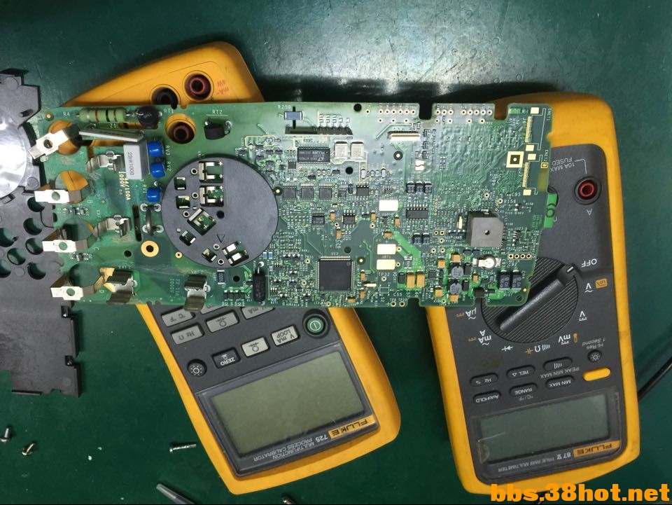

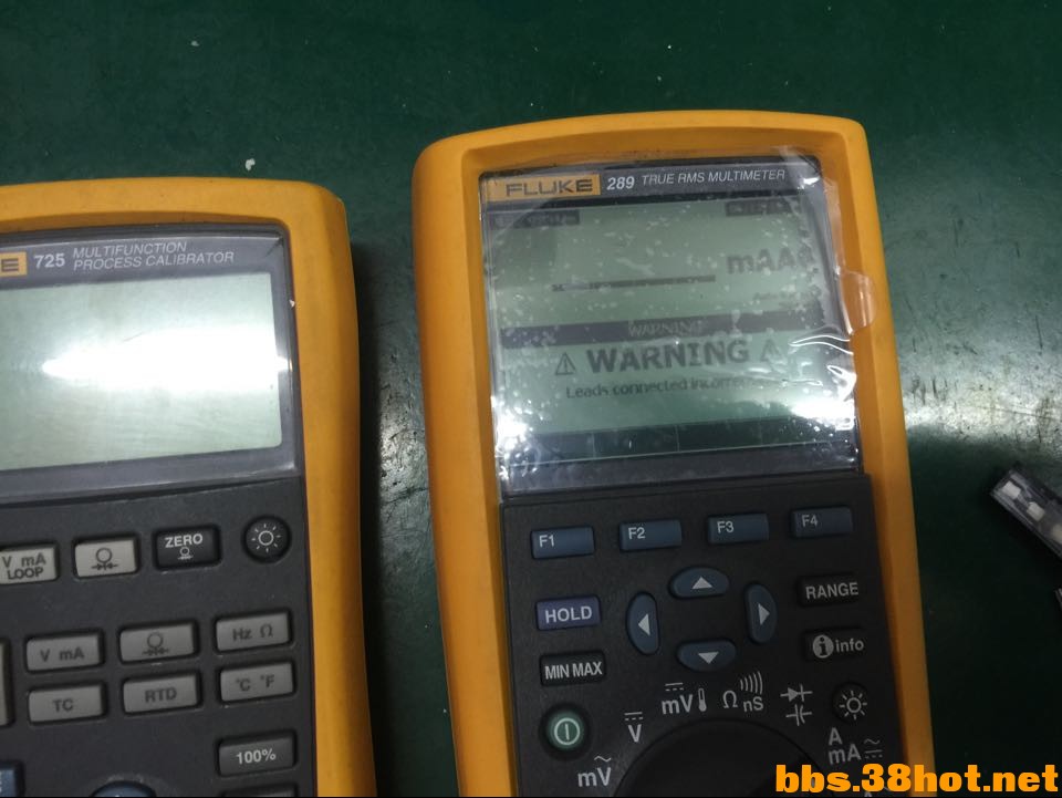

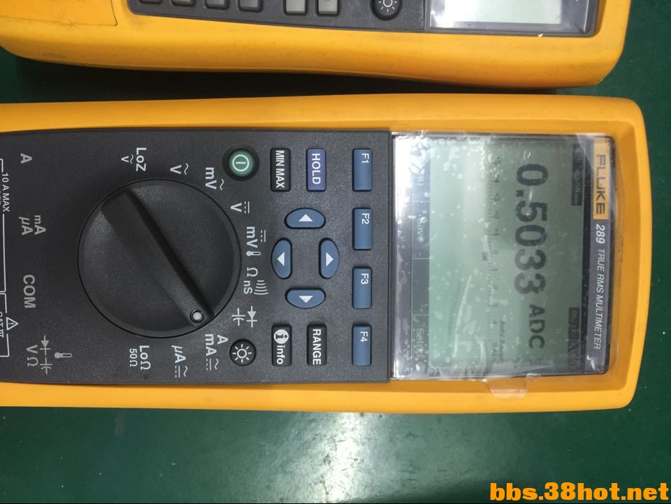

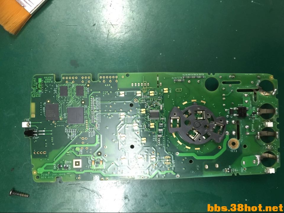

上次两个289  Q24 Q27 DS2全部挂了,以修复见图! 7CAC0F7688E476CF364946DB1EE890F0.png 9EA242FE2D35054EB6DE0AA5D1DE1DD9.png 11FCAF2FD6CBECC112E79B41F910DBA5.png 34E397F4F4C4D7001CDB1558BFF22EDD.png 66E3E2AB9741AF660B7FB37F0ABEC0DE.png 89D45C467A52CE58D72060186733F810.png 3629AB9174E2FEDCFF366ABB181231D3.png A26806C7D94DA9C8C5F2E71D352515FF.png B7780F226AD65F448025CC396197BFB0.png BB6AA975030B5F6AA04E23CCDC123633.png C04B035EBF8A23AE7B4163055686D75C.png C05E28CC3CADD6A5F3291B8995929B6F.png C9DF98BB7932020C691CCF253447E904.png DF16740BBE09B535F175B583199DB320.png E76AF8FEB8FD4D9C868AB2020BB0B0C7.png FABC1F8B00A7BE661070CED21EE18E78.png 6D1B53F8FE9E7D1497913B63E5D5A055.png
补充内容 (2016-11-17 17:16):
舍不得折腾,永远都不会明白!

另外,顺帮一个朋友修复一块不开机的287

其实这个,主板比想象中的简单,本人研究了两天,有点心得,有坏掉的不怕搞报废的拿过来吧,帮忙修好!

到时候,自己出运费就好了,都一个论坛里的朋友,没有成本的不收钱!

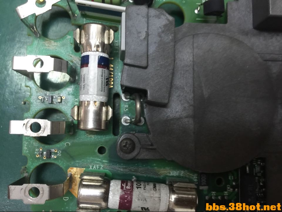

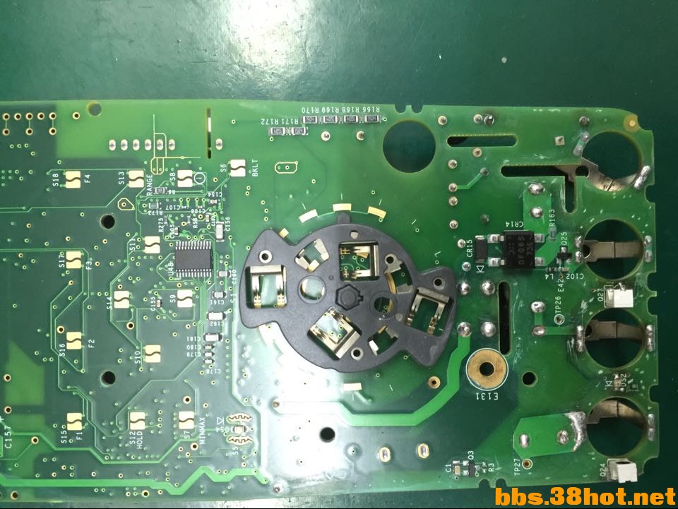

思路很简单,这个表MA 和A插孔里面对应Q24 Q27两个红外接收二极管,Q24,Q27中间有一个DS2红外发射二极管,正常状态下A 和MA没有插入表笔的时候Q24和Q27接收到红外线 呈现为低阻状态。当表工作在电流挡位时如果你没有插入表笔这个时候Q24.Q27都为低阻状态,而CPU需要这两个脚(对应档位)发出高阻信号而此时这两个脚都为低阻所以会报错!
其它档位CPU要求电流检测脚发出低阻信号,当你在A或者是MA插入表笔相当于阻断了红外信号,插入表笔的那个红外接收管接收不到信号呈高阻状态,此时会报警!
